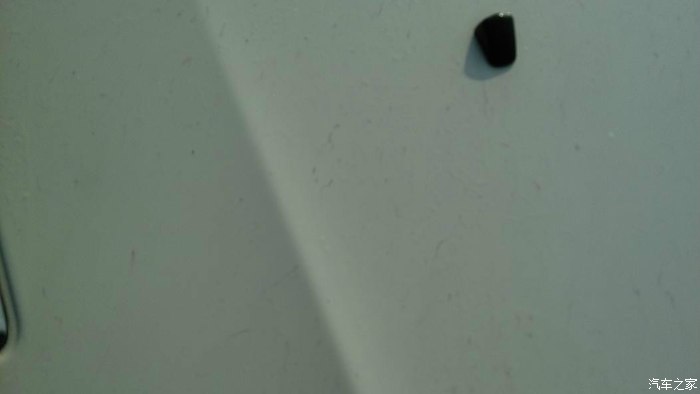

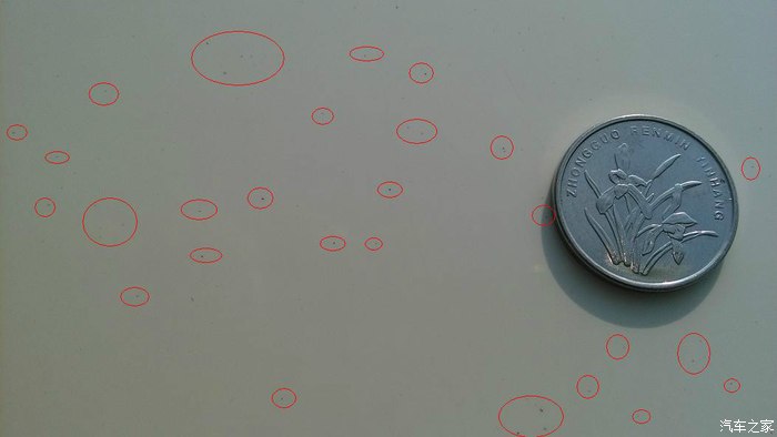

一个月前,发现四妹前面发动机盖(是这么叫吧!),有一粒粒的小黑点,非常多,大小好比是用圆珠笔在白纸上点一下差不多,不近距离看,很难发现,自己用洗洁精,洗车液,3M蜡打蜡等都清理不掉,到洗车店也洗不掉,最后推荐我抛光,一看价格坑爹啊,于是回家网上爬文,研究,在万能的X宝上,了解到一款叫铁粉清洗剂,网购试下,效果杠杠滴!

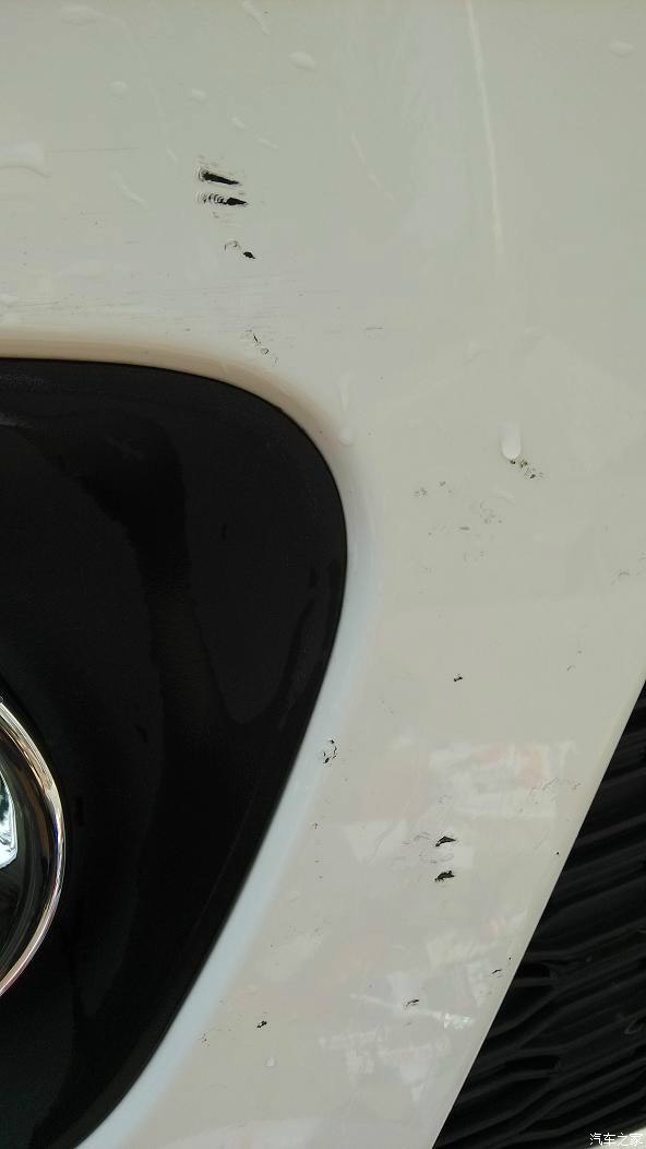

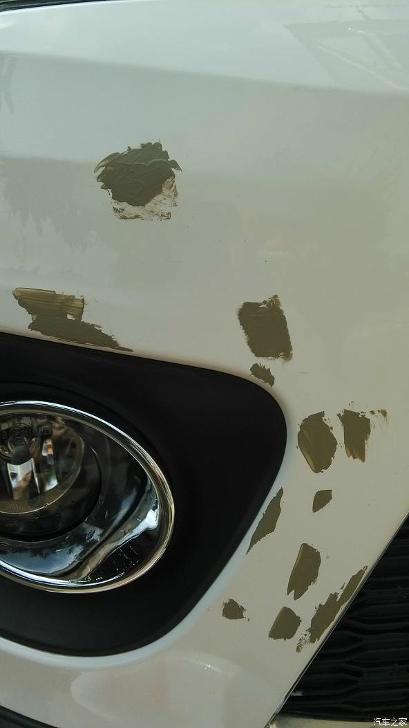

同时附上国庆期间,四妹前后2处刮擦喷漆修补,由于第一次自己动手补漆,期间很多步骤都没有拍照片,后面的补漆也忘记拍照片了,前面补漆过程将就看下吧!上图

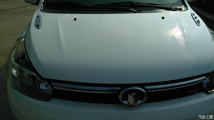

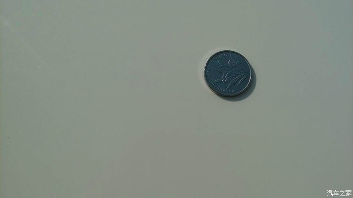

红色圆圈大致标注了“小黑点”

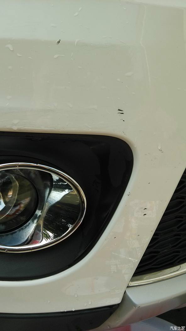

为了避免广告嫌疑,铁粉清洗剂没有拍,这是喷好后拍的

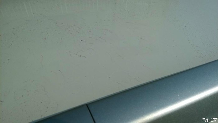

米2垃圾手机,没有自动对焦好,糊了

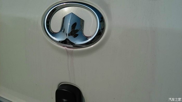

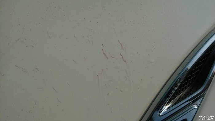

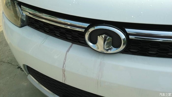

这张可以看到紫色的液体开始流出,开始溶解了
同上
同上
同上
车顶也喷了
清水冲洗掉紫色液体后,在开始同一位子,再来一张照片,对比下,四妹的“雀斑”不见了,露出了白皙的肌肤。

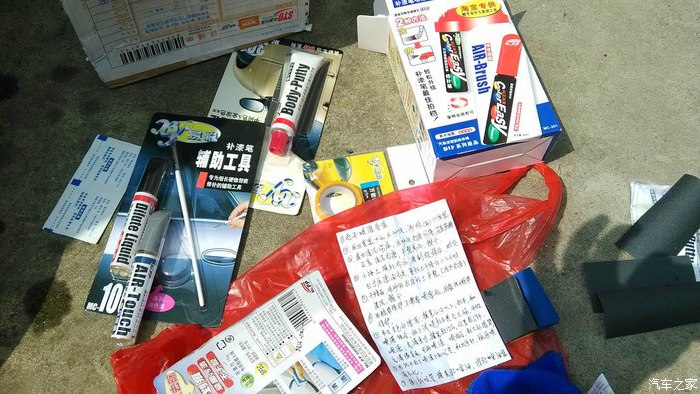

补漆套装

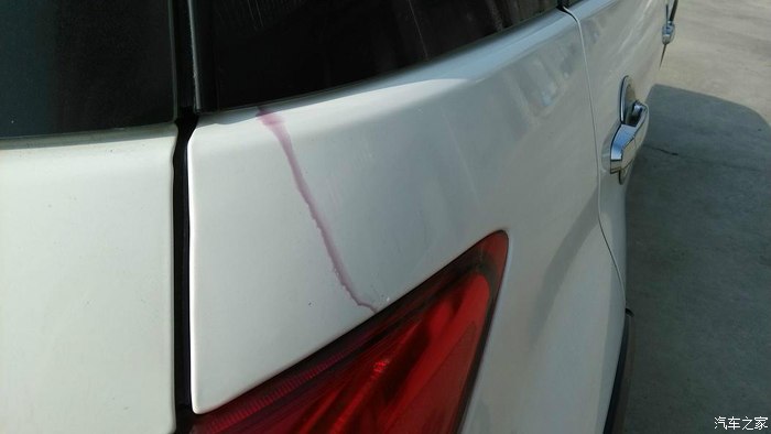

伤痕,为了停靠前一点,撞墙上了,又弹了回来 - -!

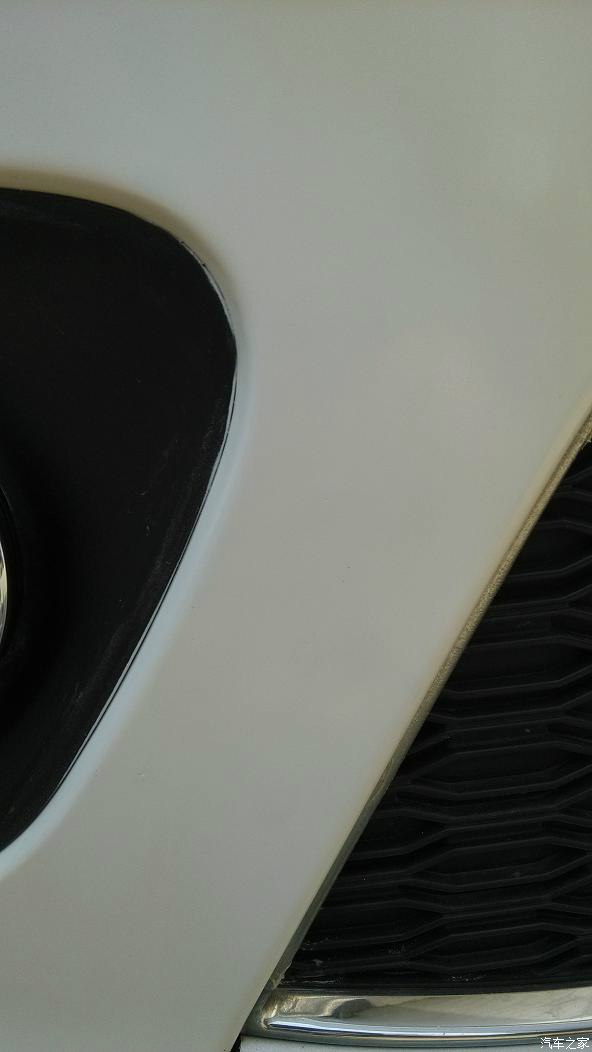

打磨后的样子
补土,之后还要打磨光滑

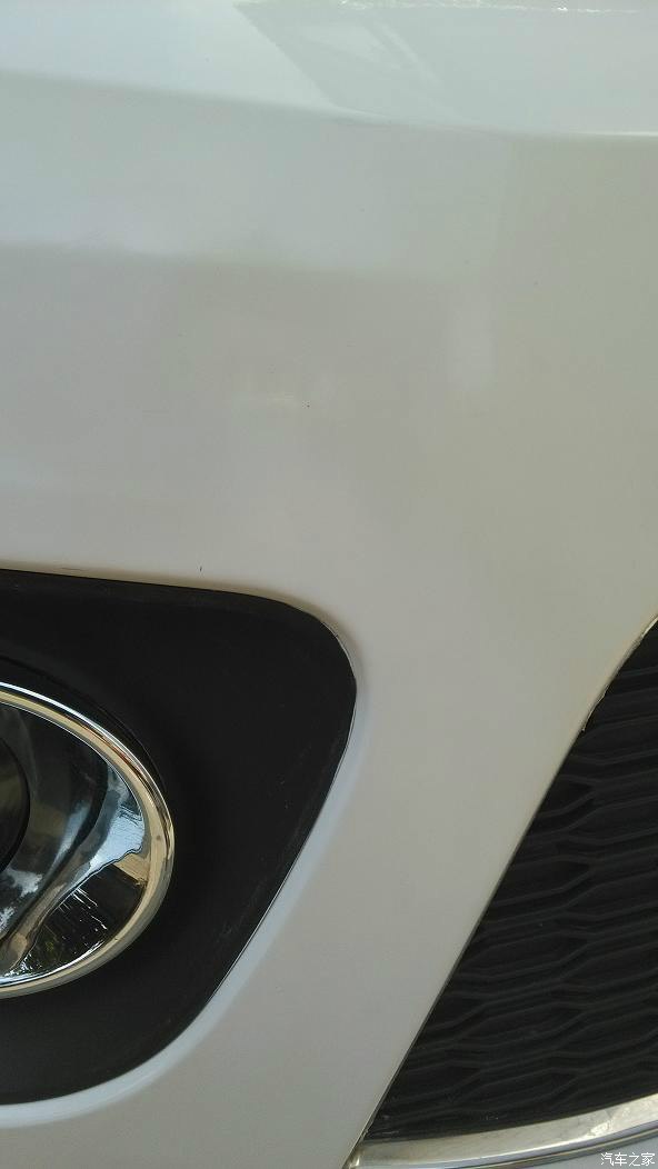

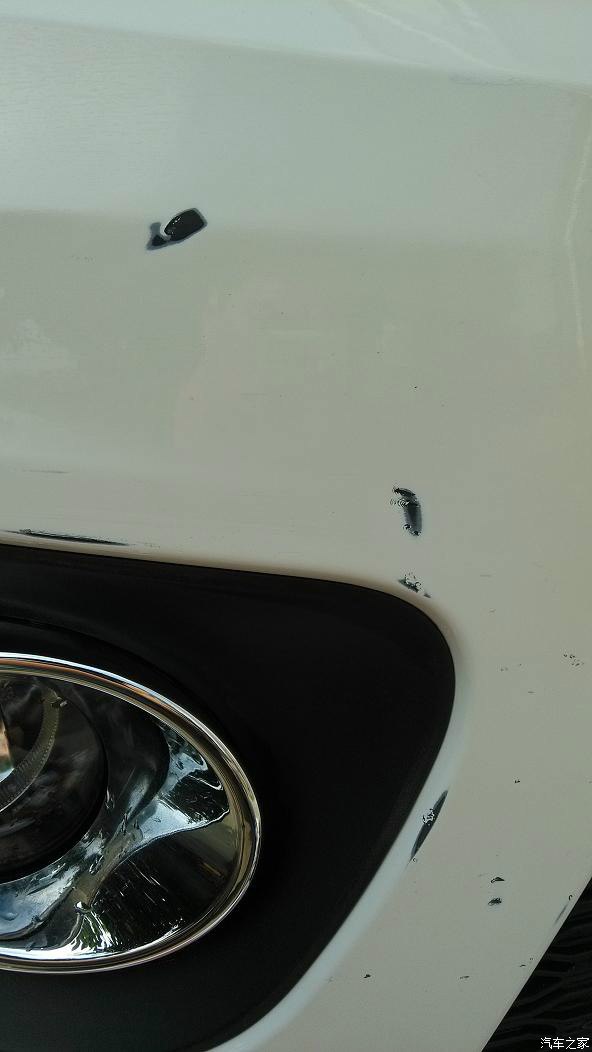

喷漆+喷泊口金油后的效果,第一次自己动手,比较满意,黑色部位报纸撕掉了,还粘着透明胶,忘记清除了,将就看下吧
