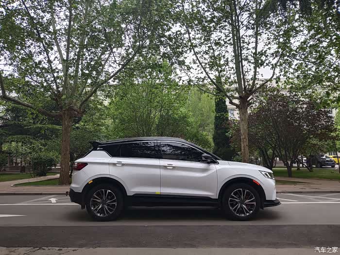

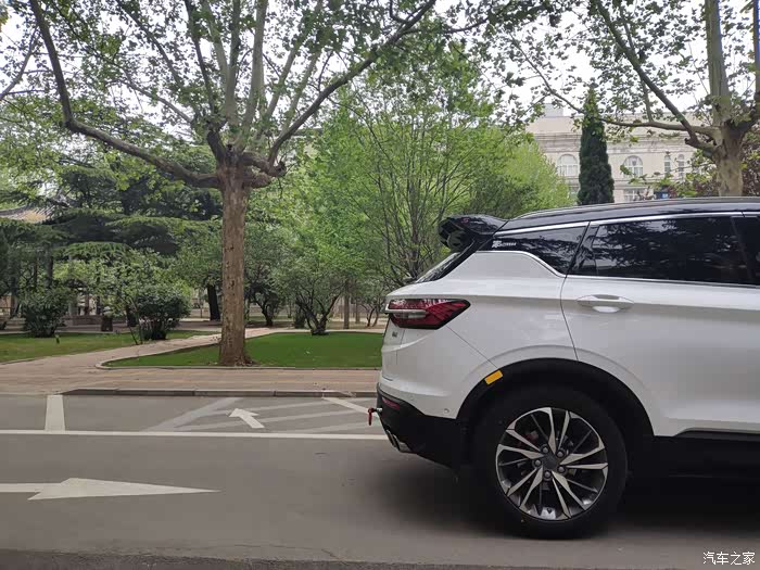

美图先占几层楼
看我迷人的小身板
刚劲有力的侧颜
白加黑永恒经典的色彩搭配
白加黑永恒经典的色彩搭配
