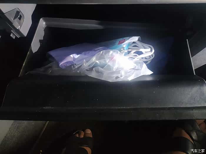

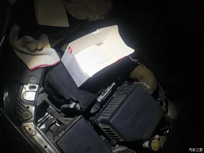

找个口罩盒子,准备装螺丝。
空调滤芯也就算了,毕竟开空调不多,这个空气滤芯2年1万5千公里,居然也非常干净!

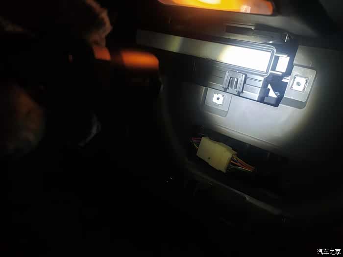

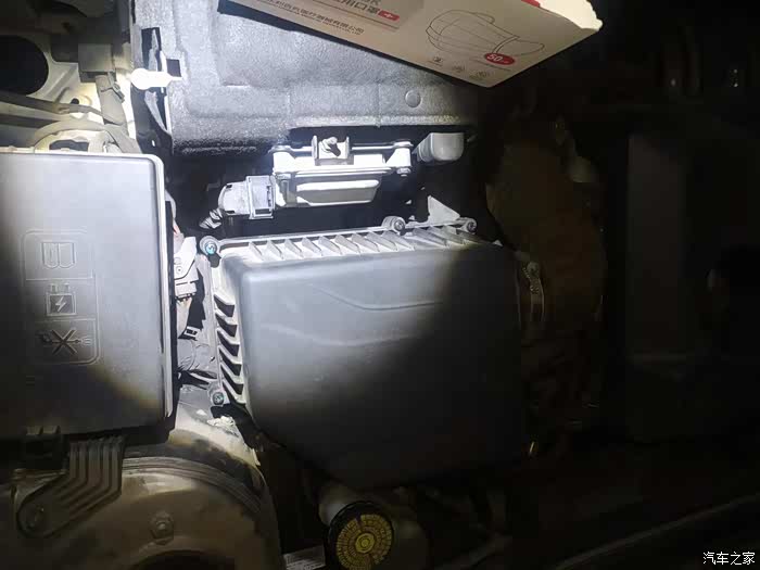

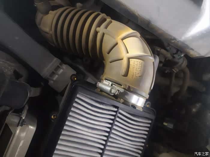

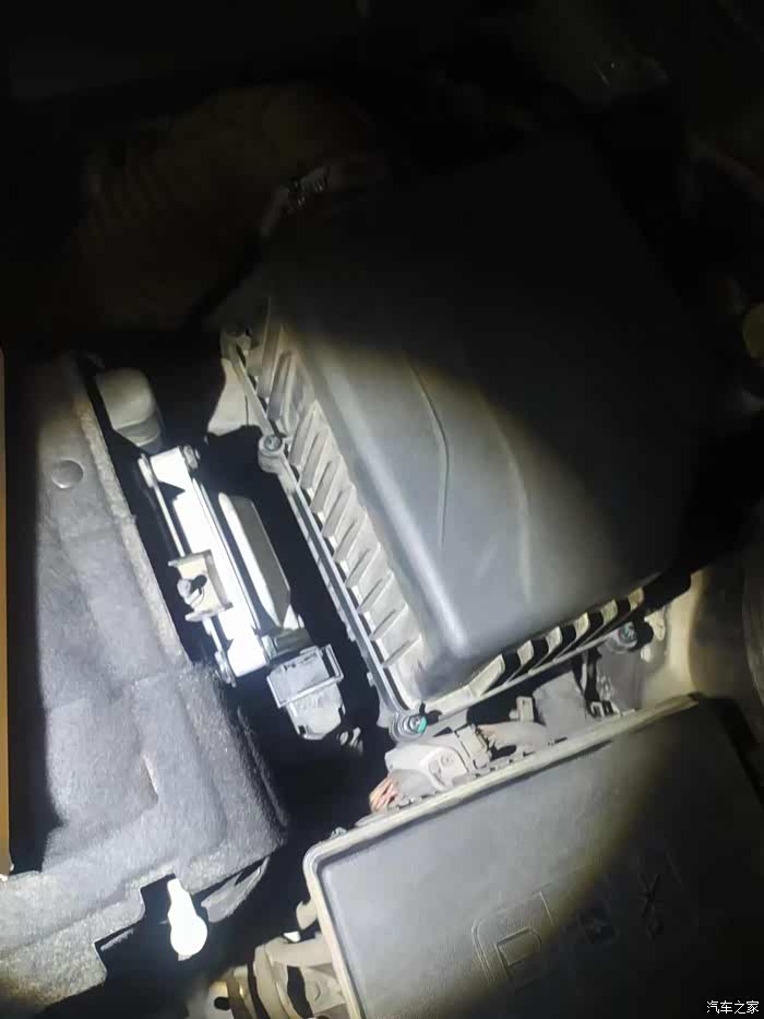

取下盒子之前,主要要把那个卡箍松开。
重点是螺丝刀不要带磁性,防止带出螺丝不小心掉进机舱里,想从里面捡出来,那搞死人了
晚上6点多,车库光线很暗,这是手电筒的光

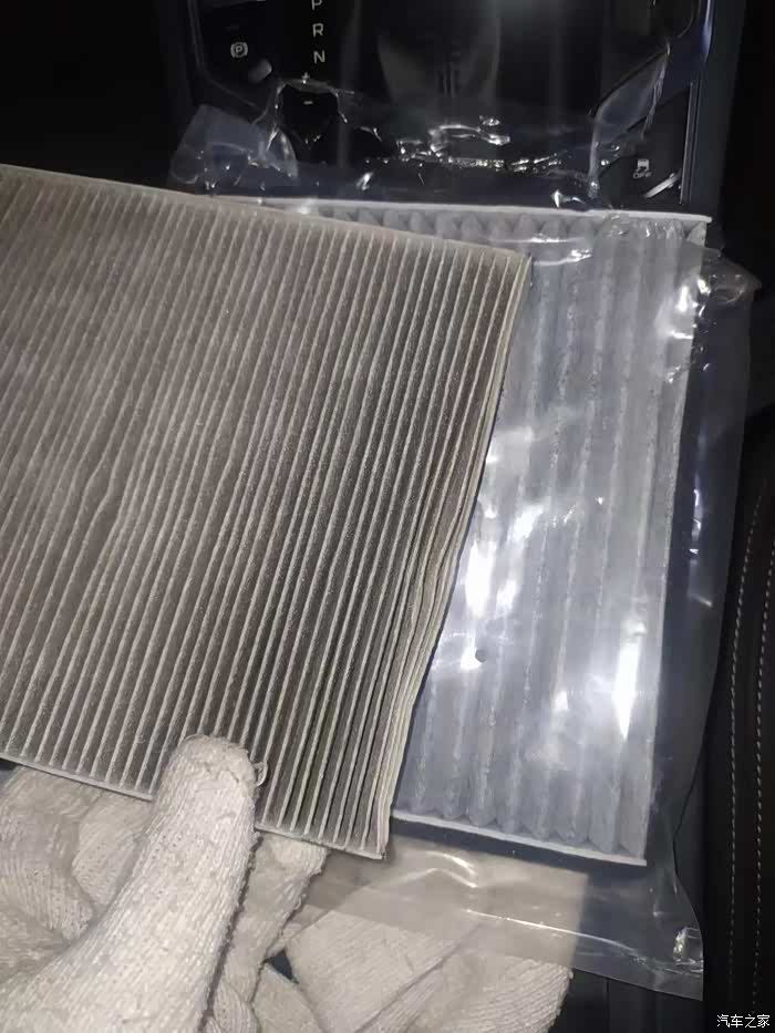

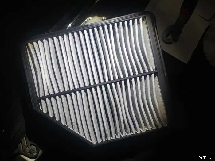

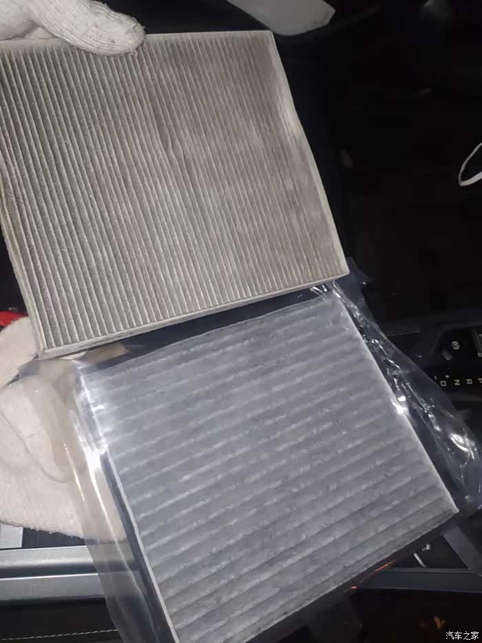

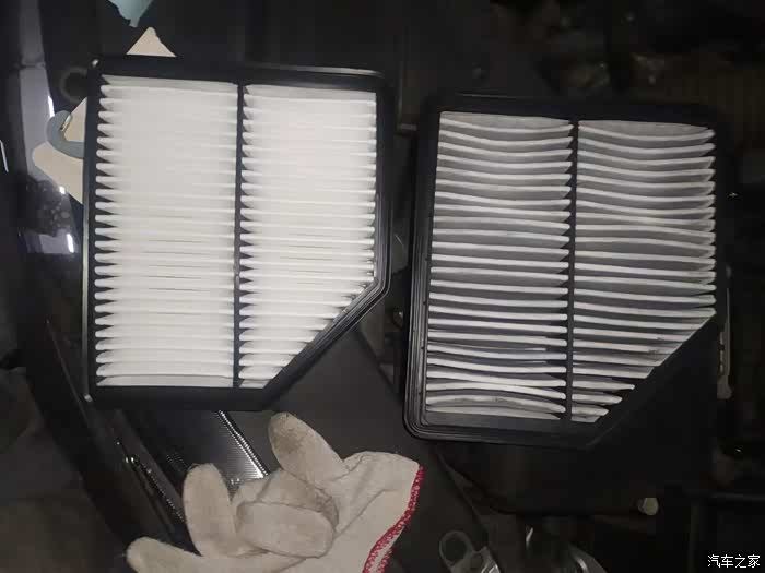

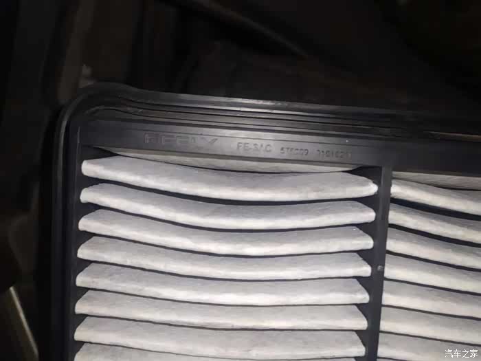

左侧是我新买的,右侧是原有的,这个灰色是空气滤芯本身的颜色,不是灰尘,难道也加了碳颗粒?

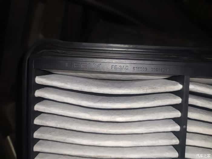

上面有吉利的标志,4s店的产品应该是原厂提供的。毕竟吉利总部就在杭州,
FE-3AC   不知道什么意思

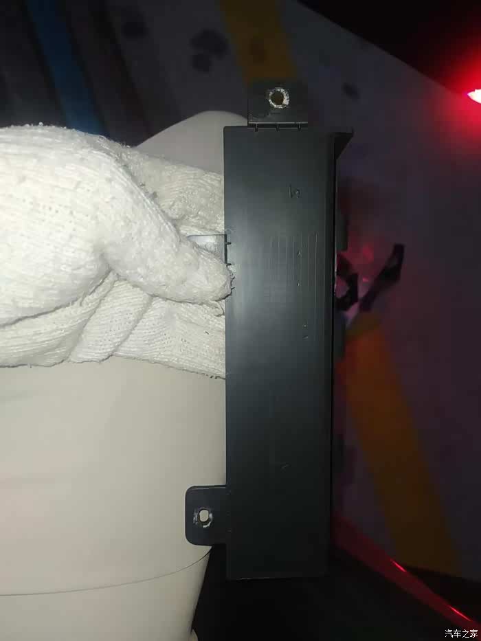

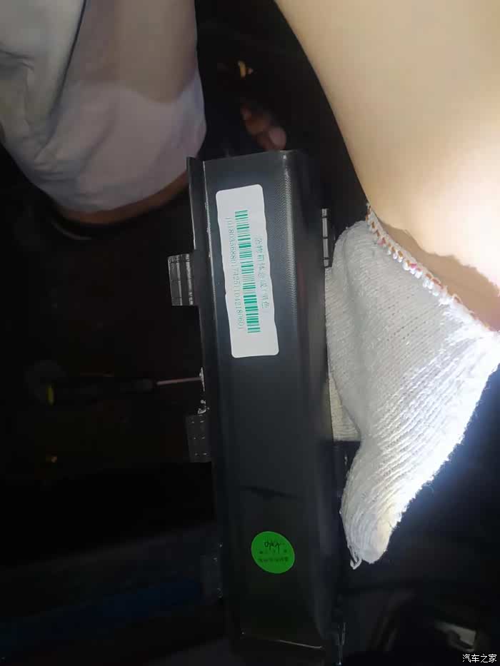

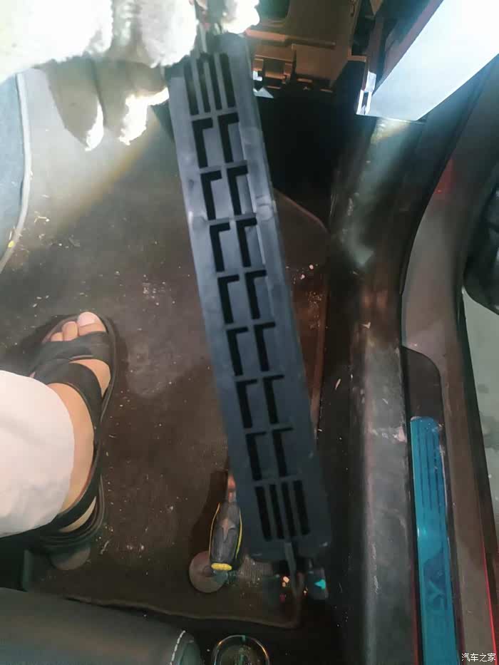

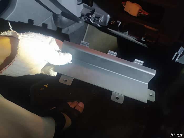

这是拆掉3颗螺丝之后的空调滤芯盖子。
18年生产的
这是里面的小盖子,捏住2边的卡扣很容易拿下

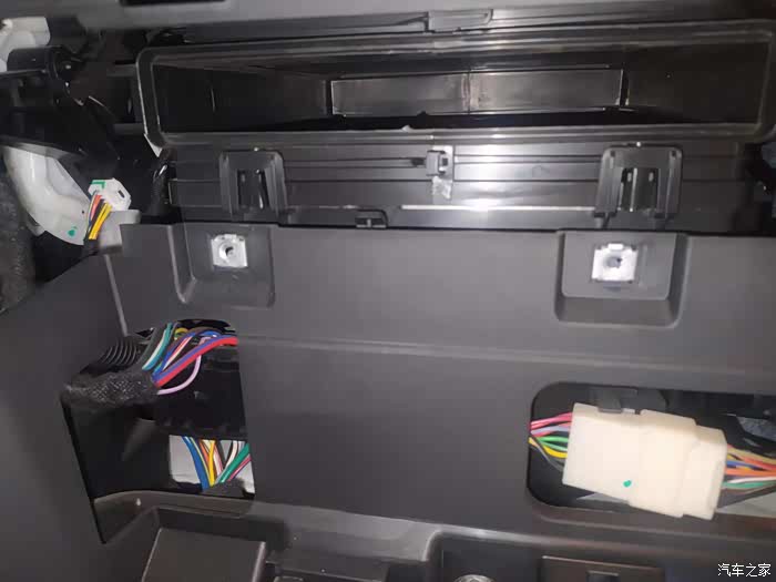

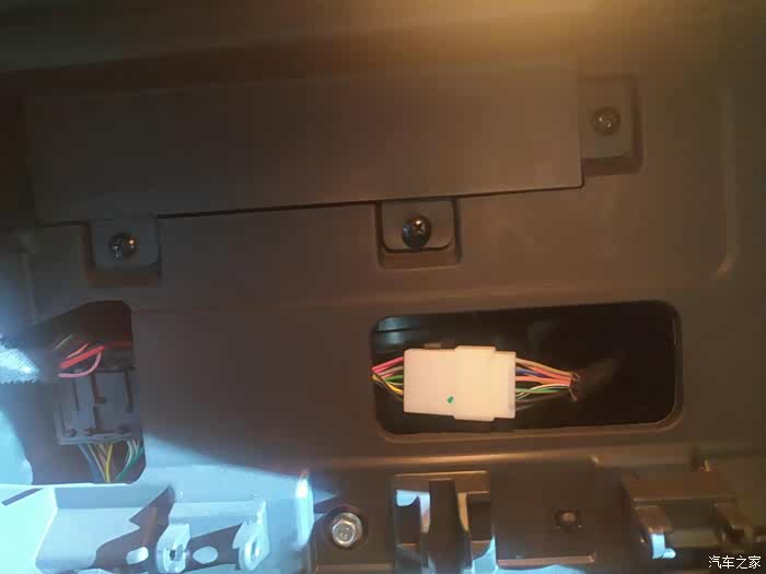

这是没拆之前的外盖。3颗螺丝

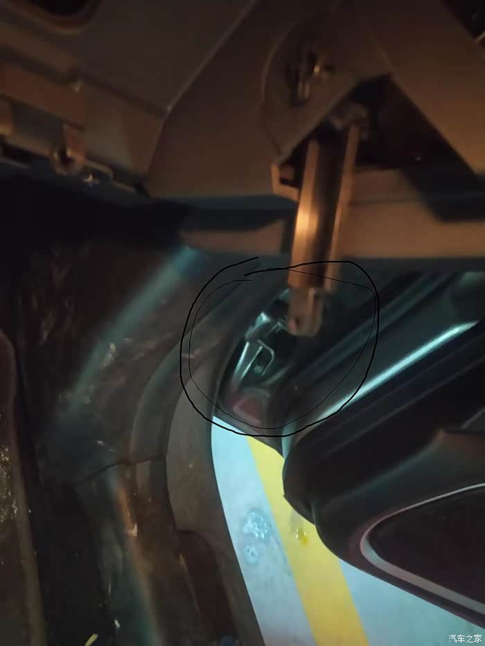

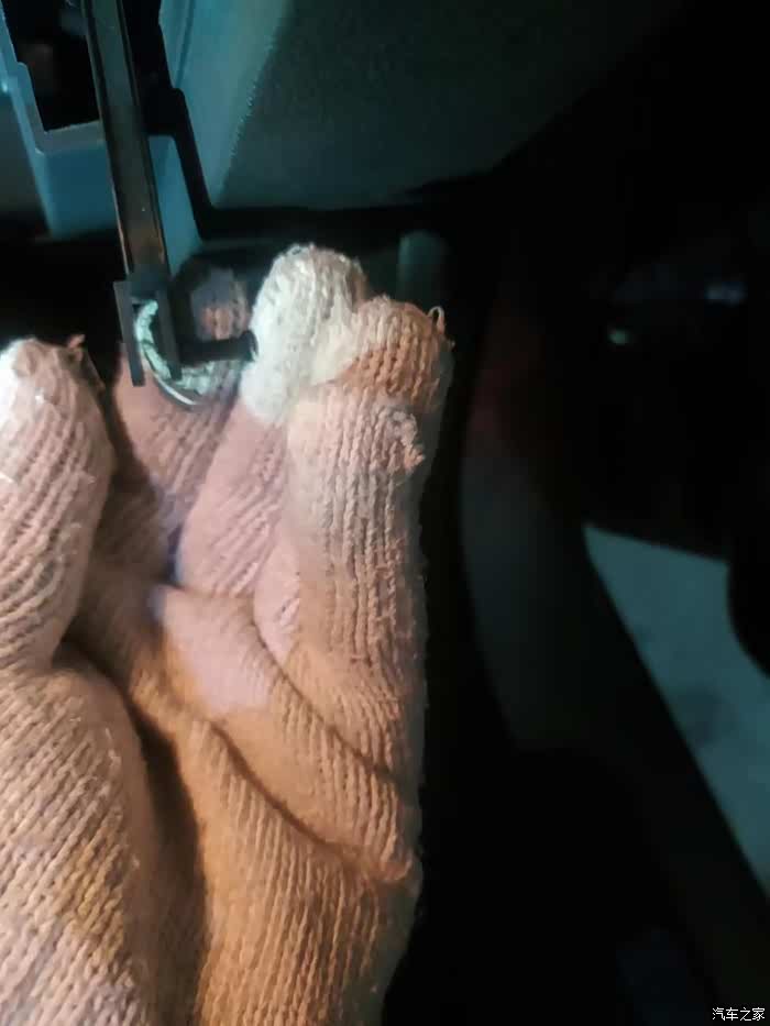

箱子的难点,就是这个小插销,需要用钳子夹住,然后拿下来。
里面的小盖子

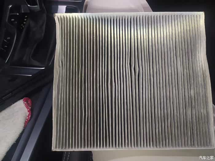

拆掉小盖子,就可以看到这个空调滤芯了,需要用一子螺丝刀或者手指甲扣住,拉出来。

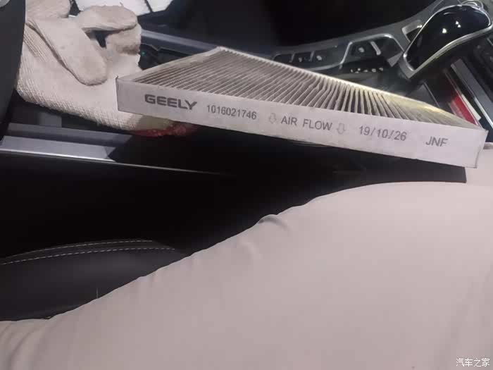

好吧,居然跟新的一样,用手摸摸,没有一点点尘土。  开了2年1万5千公里啊。  难道是因为杭州的空气质量很好?保养提示:每1万公里或者12个月更换一次。我这个只能按照第三个(按照情况需要),继续使用了。所以亲爱的车友,还是先检查,再购买套装吧。
侧面的生产日期是19年10月26. 还有geely的标志,4s店换的  没毛病
里面也很干净
和我新买的4块钱滤芯相比,4s的褶子明显多了很多。5块钱的好粗犷,北方的糙老爷们一样,不亏是河北产的  没毛病
干净啊
对比   小家碧玉和糙老爷们

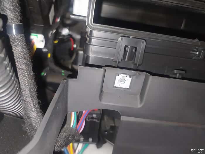

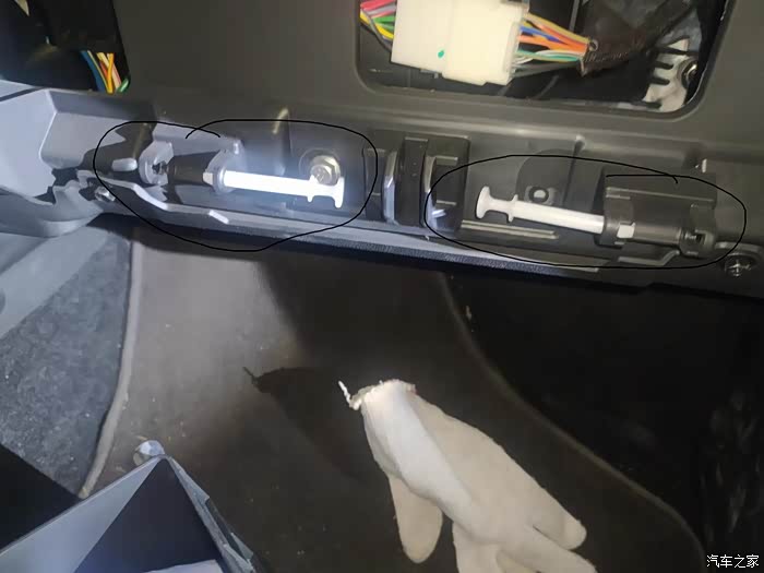

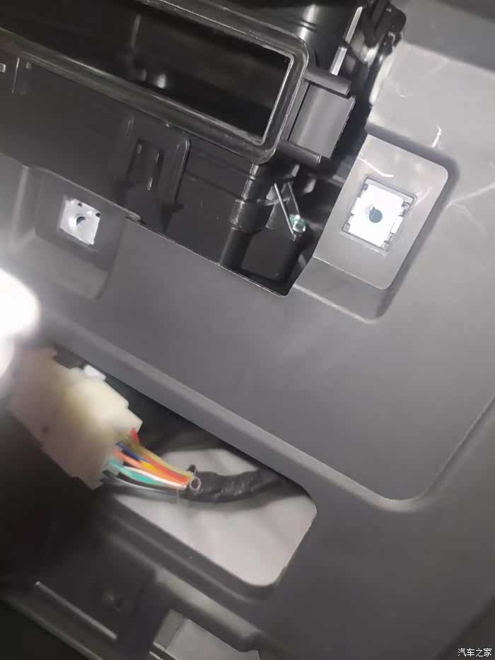

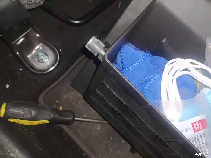

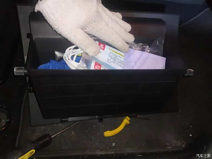

盒子本身是不可以拿下来的   可以看到右下角的螺丝
下面的2个插销,用手就可以轻轻的拔掉,但是安装的时候,要提前这样放上去,不然很难装。
上面的2个头只是挡住箱体不掉
小塑料插销,这个玩意我感觉容易坏,不过坏了也没关系,再找个螺丝代替即可。
