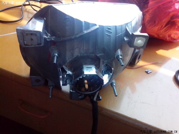

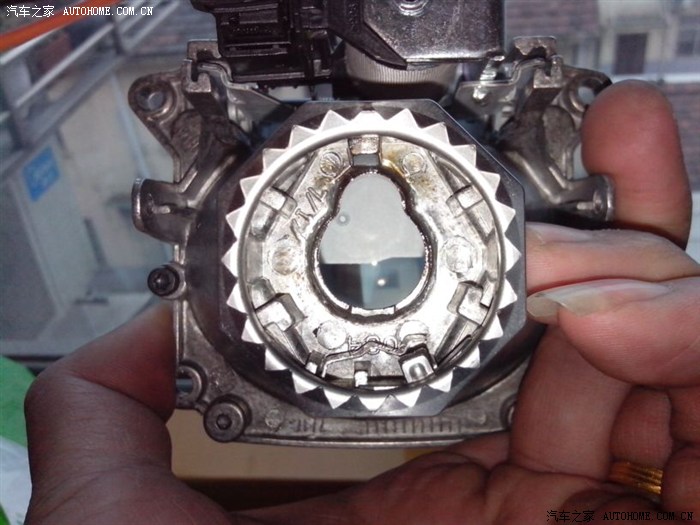

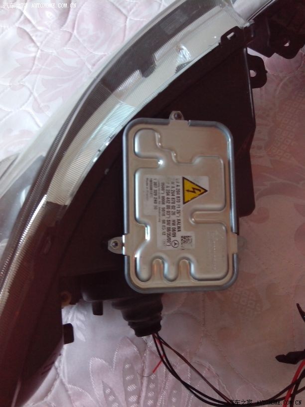

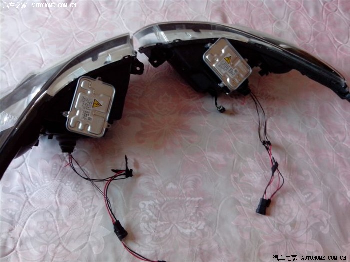

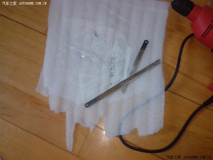

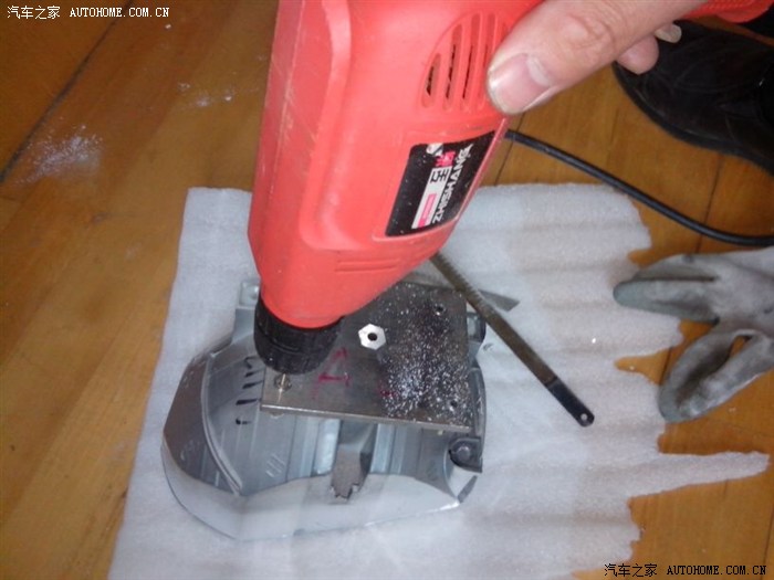

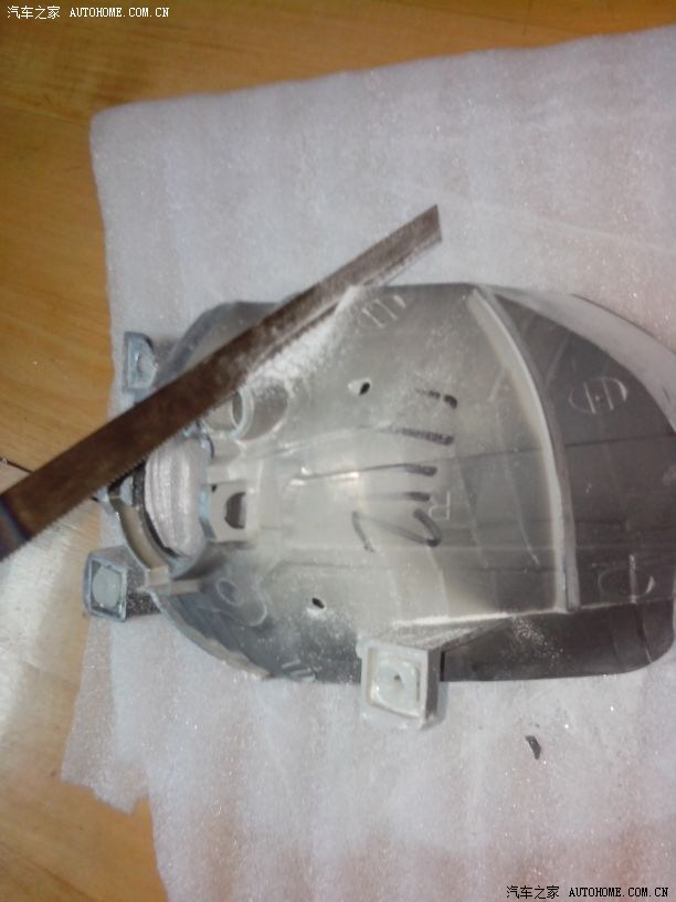

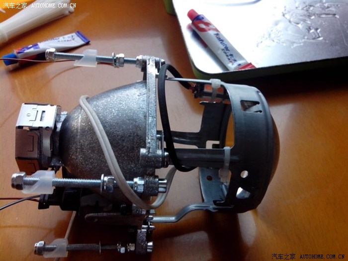

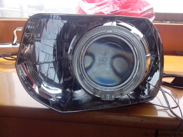

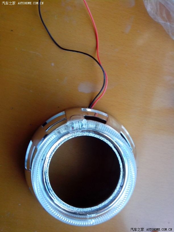

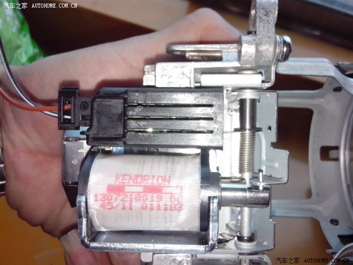

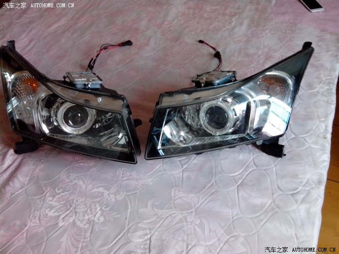

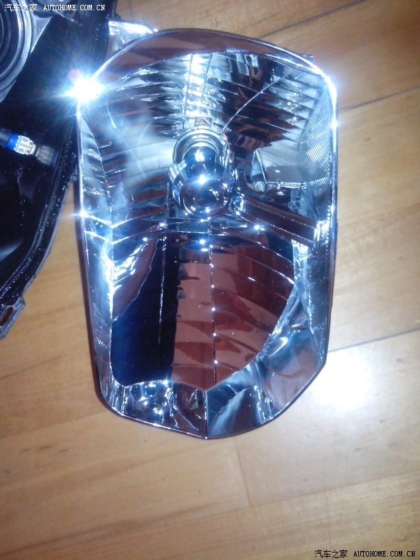

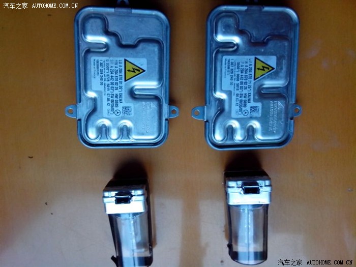

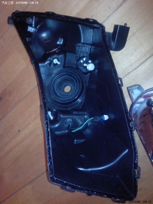

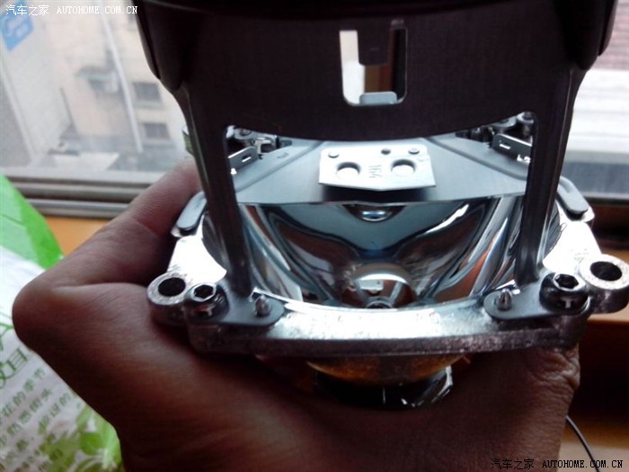

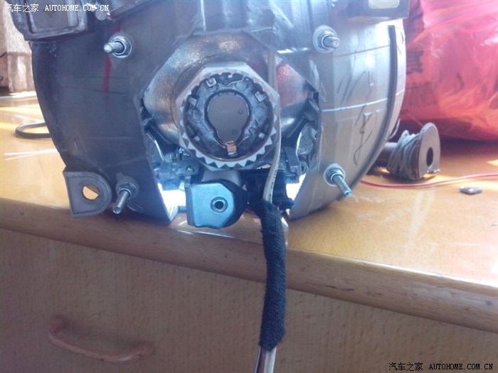

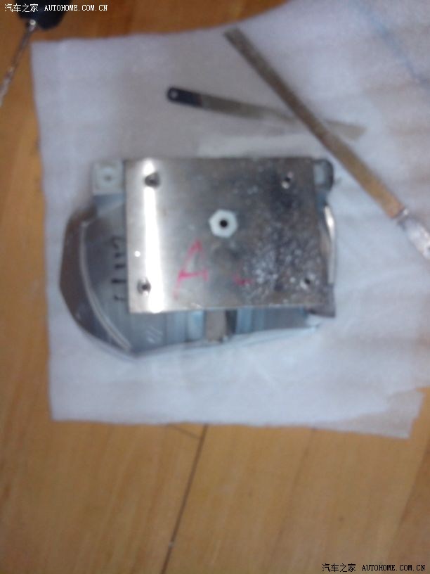

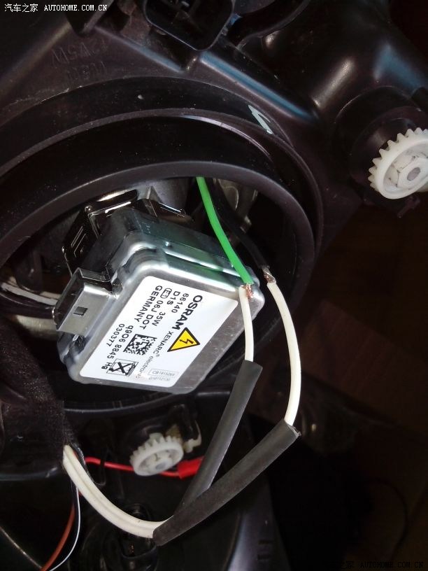

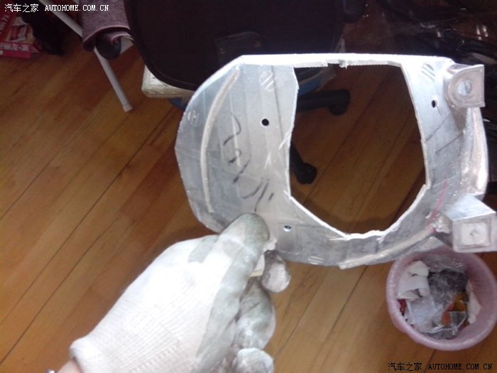

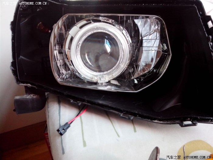

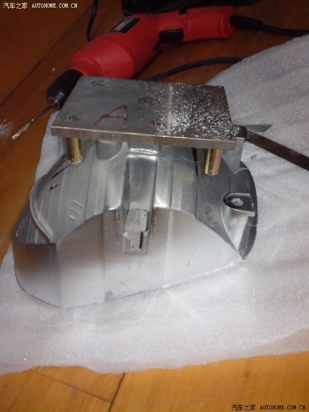

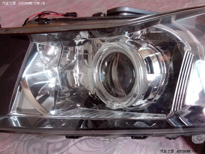

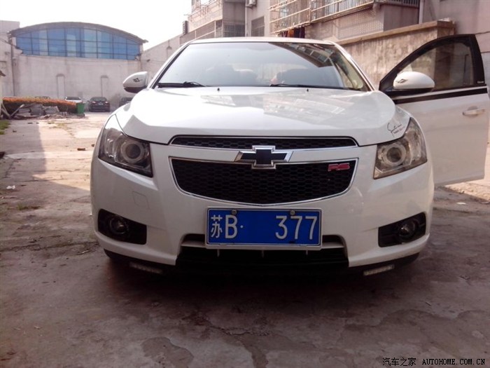

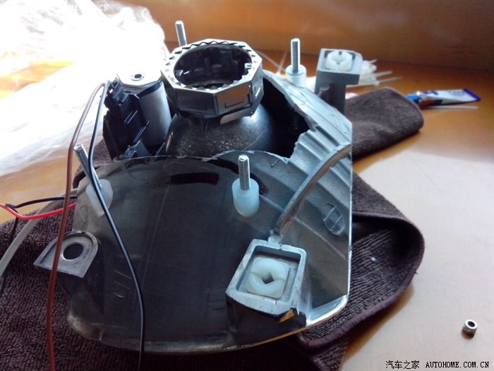

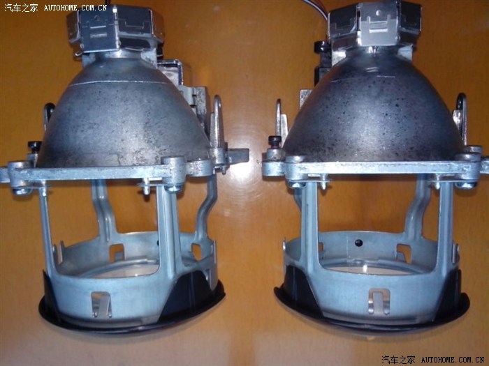

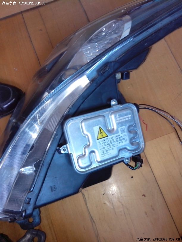

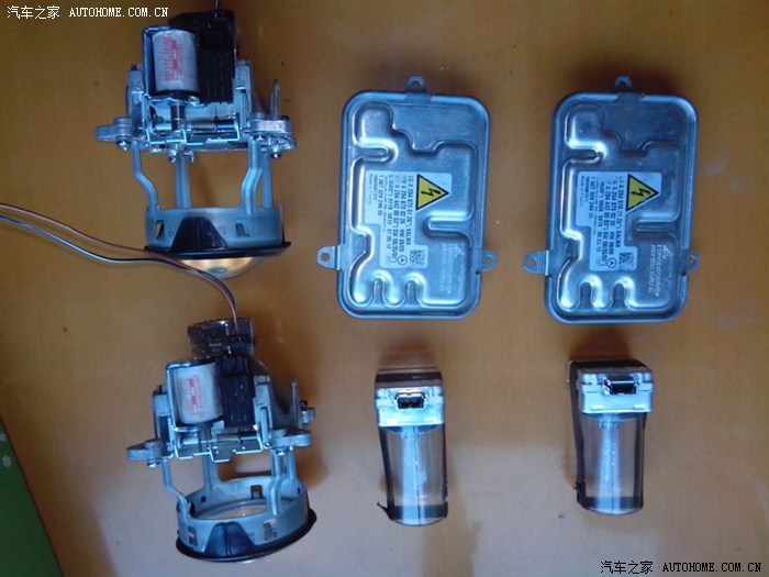

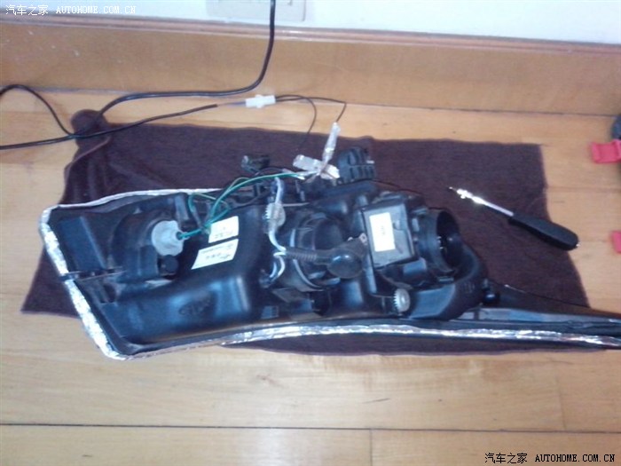

A8升级失败后,在没有办法的情况下只能,改原车的灯了。我经常看到有朋友在发贴在哪里,哪里改的灯要几千什么的,现在就报一下费用清单 博士A4L的拆车500 安定奔驰拆件450 欧斯朗4300灯泡200 超高亮光导300 路虎装饰罩60 恶魔眼30 胶10 手工费0 其它朋友有送的 共计费用1550 不多说上图 安定灯泡 全家福 博士透镜短款 档光板 变光电机 灯碗 加然准备开灯 开灯后的样子 灯碗 神器上场挖灯碗的东东便宜 开碗 灯碗定位 打孔 开钻 挖好的灯碗 透镜上螺丝

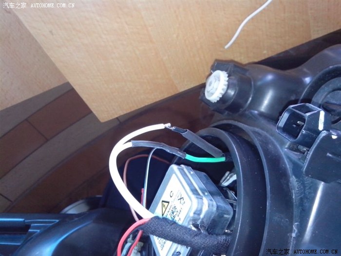

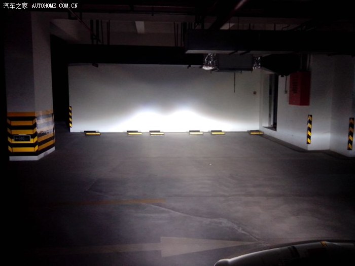

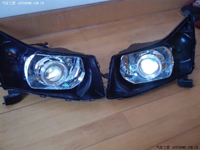

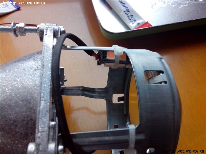

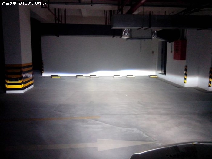

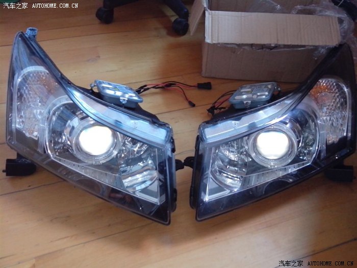

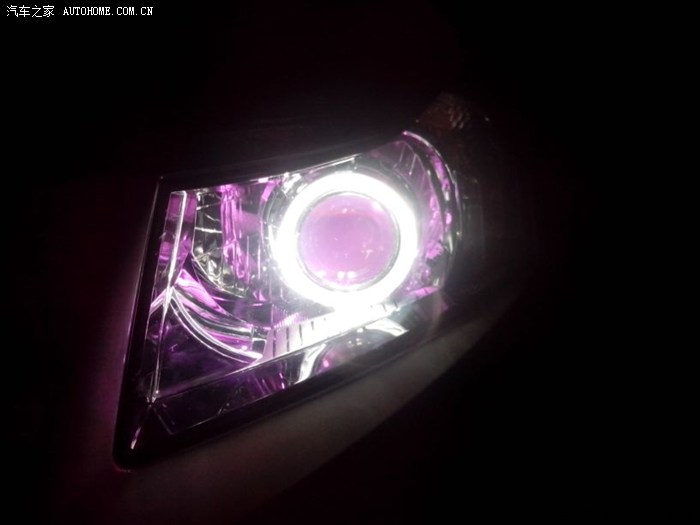

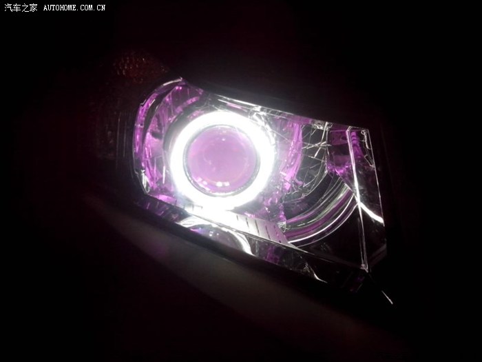

恶魔眼是用LED示宽灯做的,便宜不要什么驱动。恶魔眼固定 透镜装人 开始固定透镜 接线 光导于装饰罩合体 装好一个 装进灯壳 接线全部是锡焊然后用然缩管套住 继续 另一个是一样的工序省了,两个搞定,合灯 搞的一体安定 再来一张 搞定 看看 霸气吧 光导特写 点亮效果,这个天使眼还不是全亮的 另一个 装车效果 近光 远光 就到这里,希望对想改的朋友有帮助
