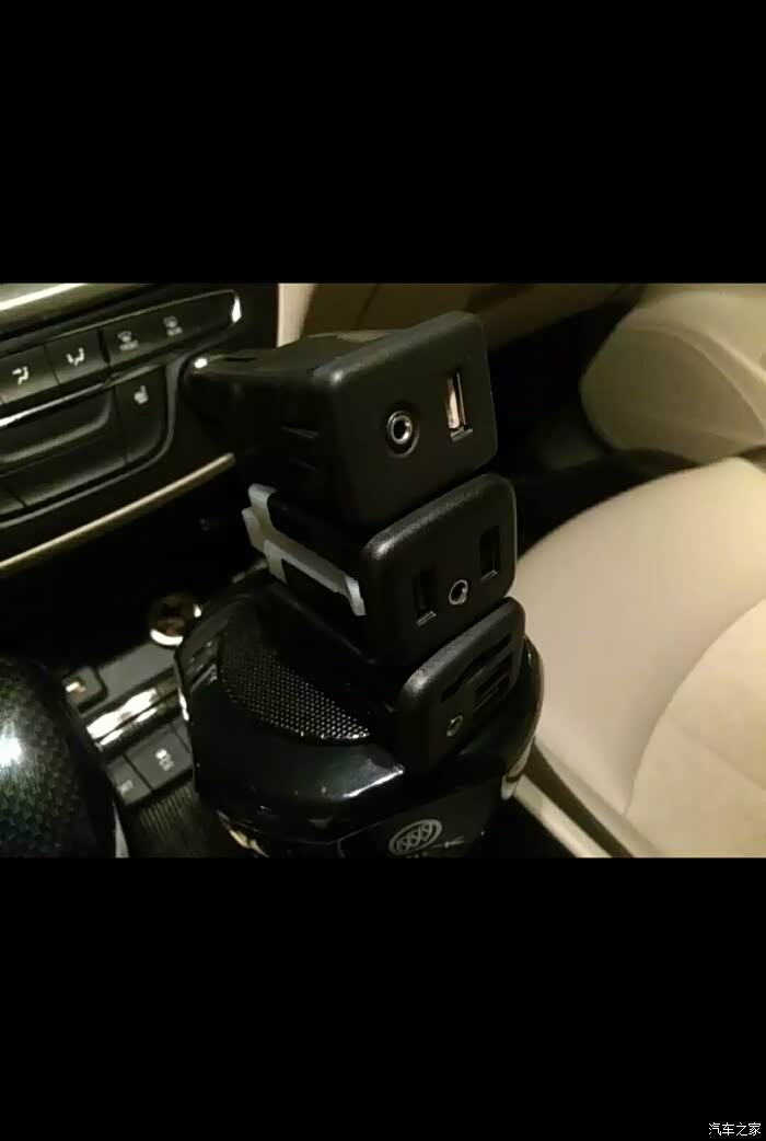

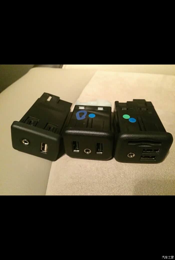

我买的是最后面那种,刚才装车发现不是很匹配。SD卡没用,AUX没用!等于就多了一个USB。锐尚以上的车型应该可以买带SD卡的!
锐驰车主可以买中间那种,两个USB加AUX就可以了!

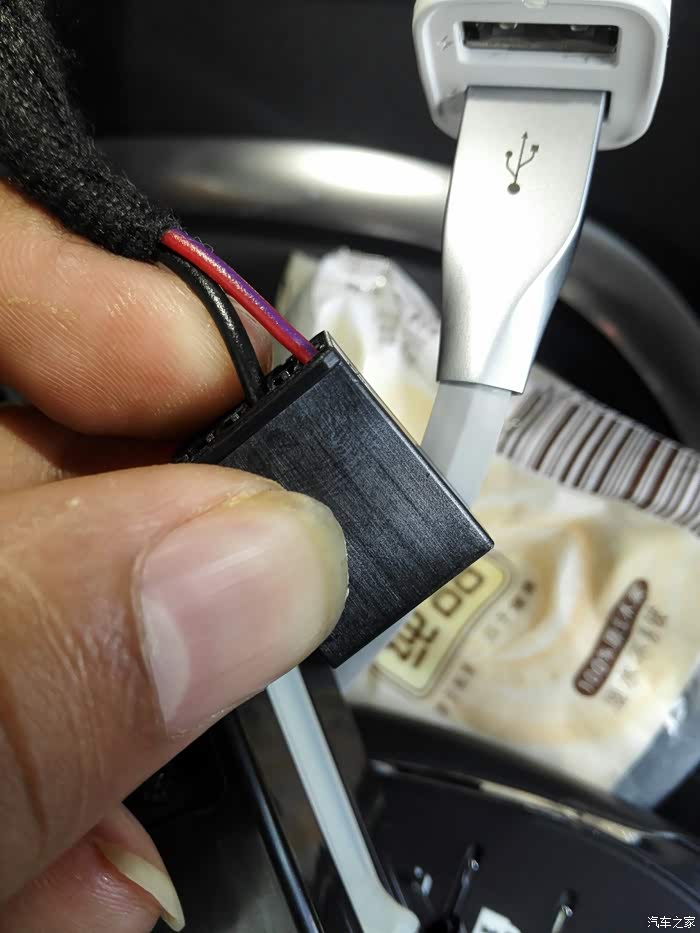

因为这个接头的线只有两根,满线应该是6根线!所以大家不要买错了!锐驰买中间的,锐尚以上车型可以买带SD卡的!我等会试试双USB支不支持苹果手机。反正现在可以插一个U盘,一个数据线充电!要实现更多功能还要改线。我空了拆中控看看显示屏后面能不能加线!我懒得退了,先装车,慢慢研究!
