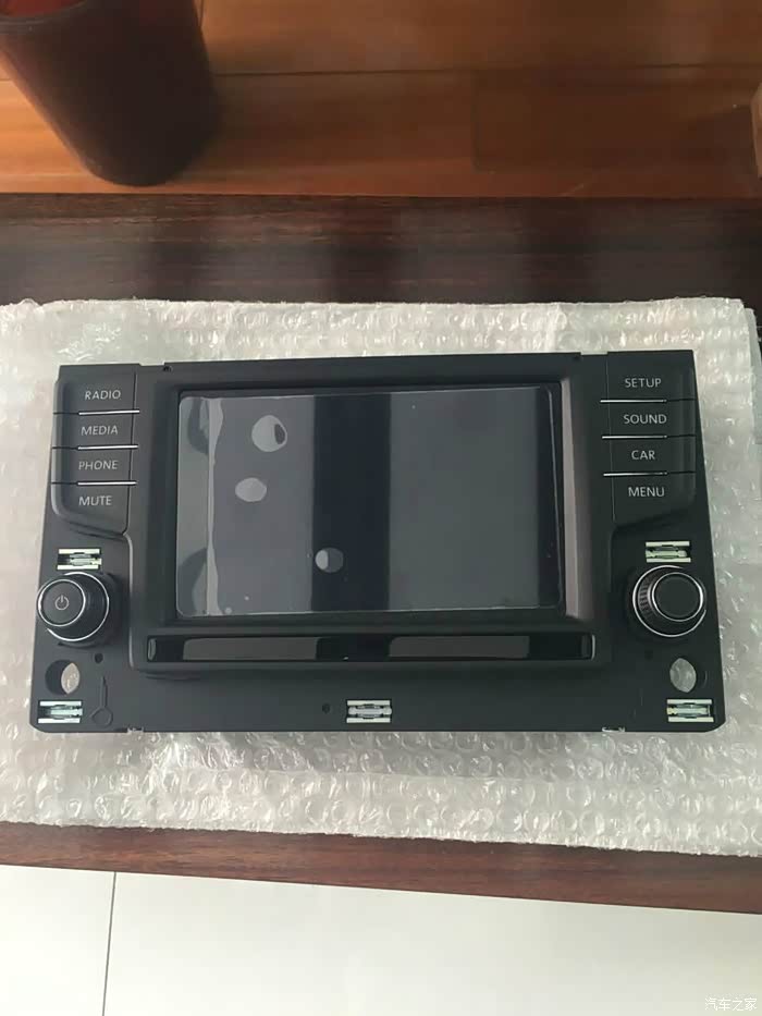

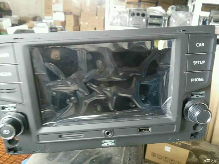

凌渡安装MIB 5.0 牌照灯摄像头+行车记录仪取电,刷隐藏代码。
再此非常感谢版主Mercedes_AMG,淡泊明志1990 提供的隐藏代码及疑难解答。
今天发现论坛还是有很多朋友在安装的时候遇到很多问题,特做此教程。
刷隐藏功能,安装MIB ,开通倒车影像,多功能方向盘电话。
外加倒车影像取电方法,及行车记录仪整合取电。

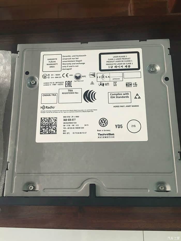

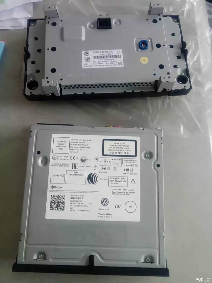

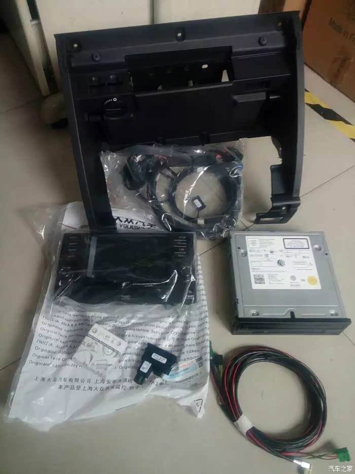

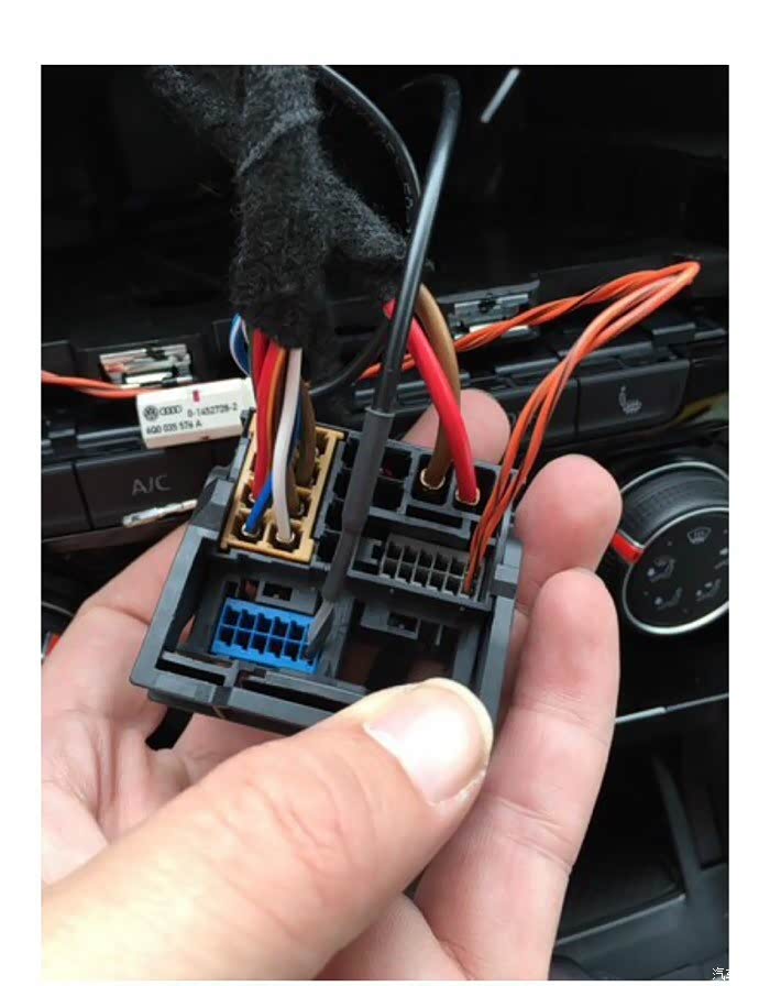

一,安装MIB 5.0这里就不做太多说明,到处都是安装方法,如何走线,大家可以搜索下,很多。我只说重点。

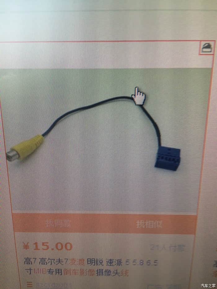

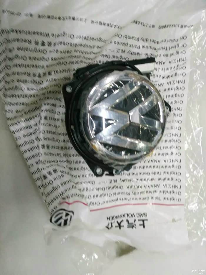

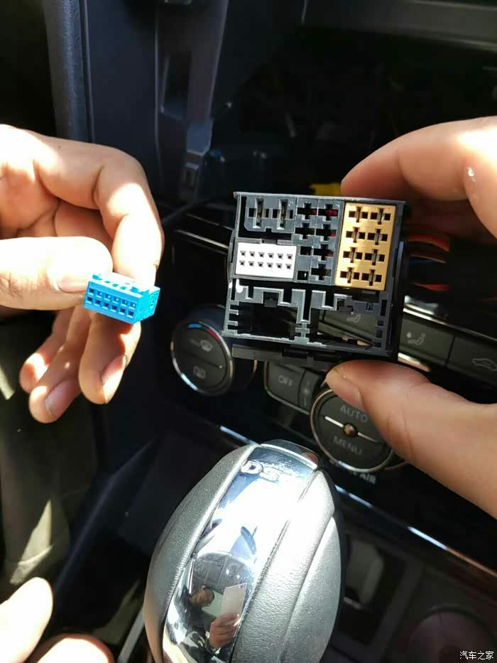

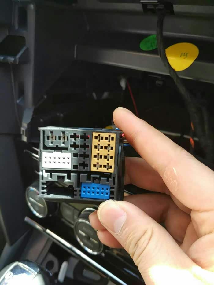

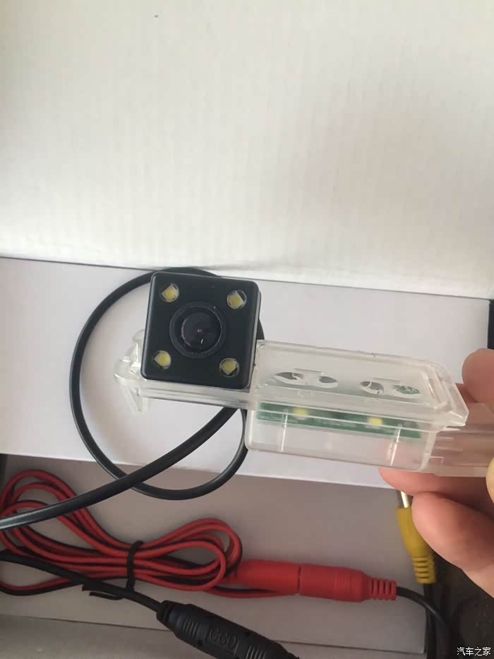

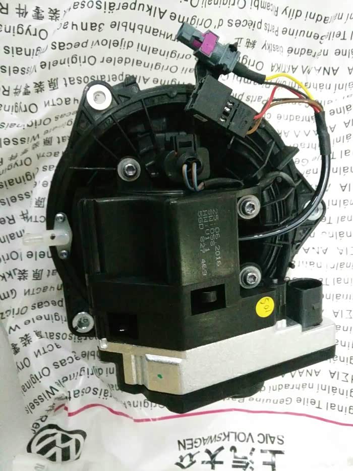

1,插口对插,这里说下,拍照等摄像头是需要一根转接线, 把视频头转能12针接口。
拍照灯摄像头
接右下角口
安装完成对插就可以了

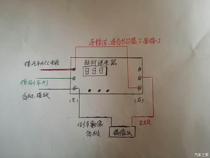

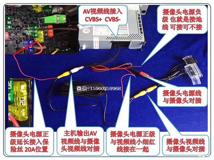

拍照灯视频线,两头的红线是接电的,直接保险盒ACC,不要接倒车灯。

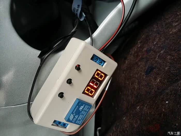

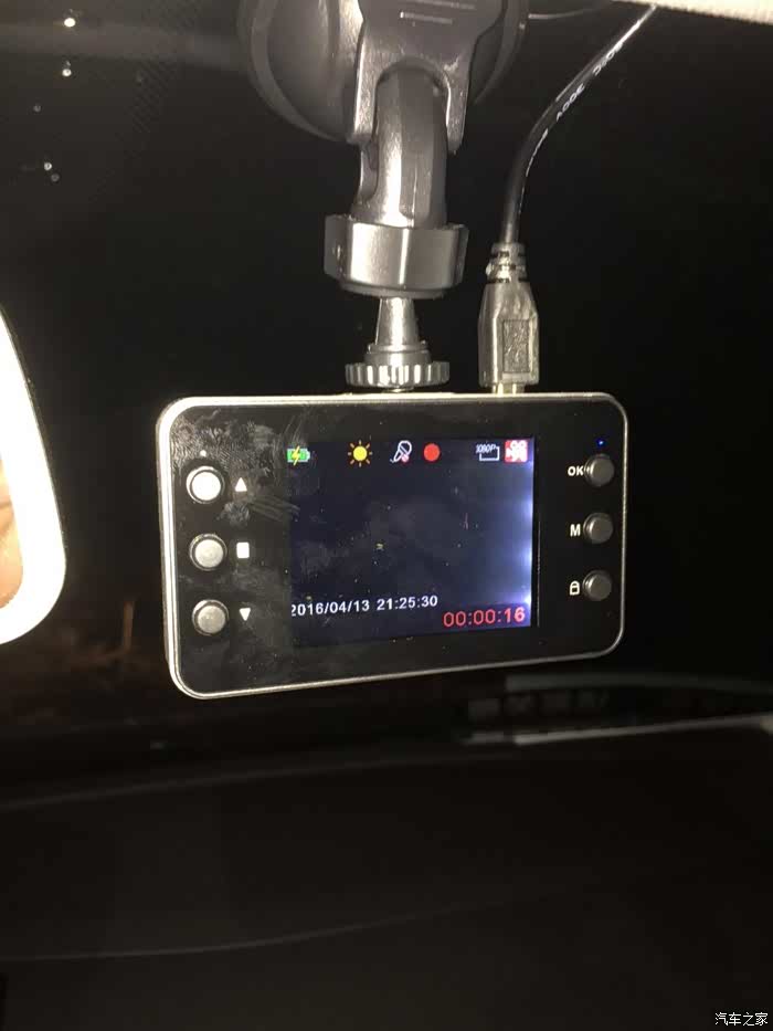

二,拍照灯取电,行车记录仪取电。 我的车子是拍照灯与行车记录仪共用一个保险。
1,这里说明下,如果行车记录仪用点烟器,拍照灯取电方法可以直接取点烟器ACC电源,ACC的意思是指 钥匙门电源,钥匙拧一个档,电源接通,回拧关闭。长用电的意思是指 车子把掉钥匙,也会供电,这样就是24小时供电,对电瓶有伤害,最严重的是电瓶用电过多,无法点火发动机。所以,最好不接常用电。 行车记录仪如果需要车子24小时录制视频,就必须接常用电,需要单独加,《 行车记录仪专用电源降压模块》,有的带保护功能,电瓶点亮不足的时候自动断电,可以不影响打火。
2,取电方法
本人接的是保险盒 F47位置, 是一个未占用接口,为什么使用这个接口。
这个位置指有电瓶电量输出,而且汽车不会使用这个位置的电。这样就成专用电了。
取电需要单独购买取电器,取电器上面插5A保险丝,下面插10A保险丝,5A 供电一个行车记录仪加倒车影像摄像头电源,5A足够用,还安全。
(说明下为什么我没有接点烟器保险,因为我考虑到以后点烟器,可能会用到充气泵,或者电加热座椅,高电压,以防超额烧坏保险丝。)

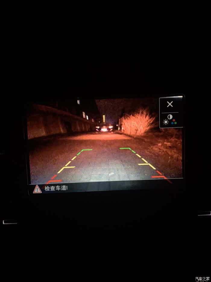

2.刷倒车影像编码:进5F长编码的19字节04改14

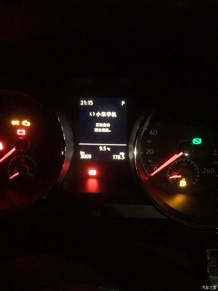

4.多功能仪表刷显示蓝牙系统: 进17仪表长编码10字节改2A

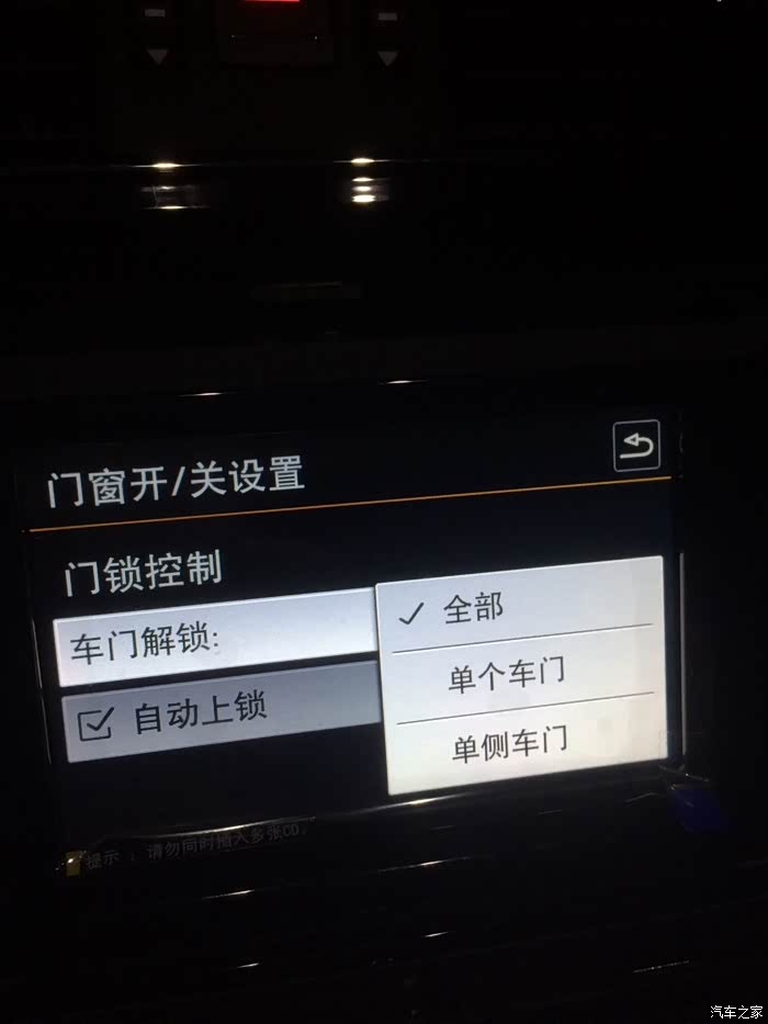

6、一键开主驾驶门,两键开其他三门进入09中央电气系统允许进入16,输入密钥然后进入匹配功能10,在通道内找到(6)访问控制-ZV Tuerentriegelung 新的数据选择:Einzeltuerentriegelung然后点击执行,完成。

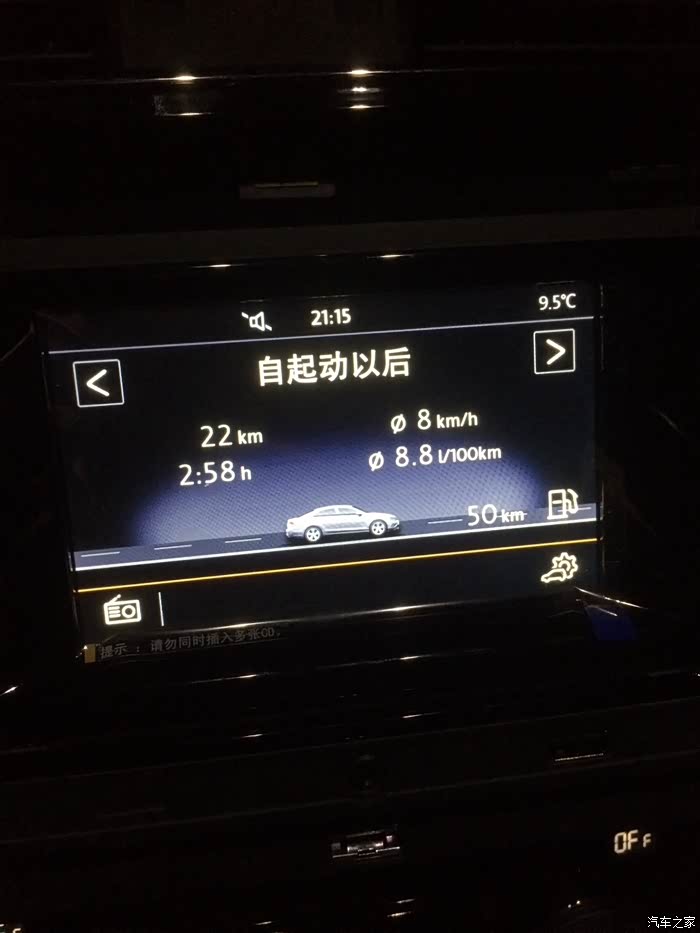

更新: 多功能仪表刷显示蓝牙系统: 进17仪表长编码10字节改2A开通这个就可以在行车电脑屏上显示电话功能,方向盘电话按键也好使了,上面有提到刷这个, 是必须刷的。在上面已经写了怎么刷,只是没有提到是开通电话按键。

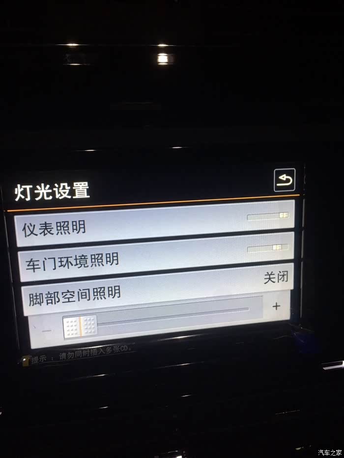

23. 回家功能的自动触发进入09→访问权限31347→匹配→(1)-舒适照明-Coming Home Verbaustatus→手动改自动 此外还可以设定是车门还是关电门触发回家,具体如下:进入09→访问权限31347→匹配→(5)-舒适照明-Coming-home Einschaltereignis→Driver door 改成 ignition(Driver door是车门,ignition 是关点火钥匙,自行选择)

拍照灯摄像头,只要钥匙门给电,就会亮灯,觉得不好的,可以加一个汽车电源延时开关或者选择不带灯的摄像头。
本人的就是一直亮灯,觉得还可以。
本人的就是一直亮灯,觉得还可以。

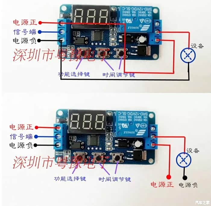

延时器接线图,感谢论坛朋友,提供的图纸。

钥匙门关电,状态。
钥匙门给电,就会亮起。
倒车影像亮度,清晰度,都很好。
记录仪有点破, 赠送的,先对付用,下次直接换记录仪, 线就不用再换了。

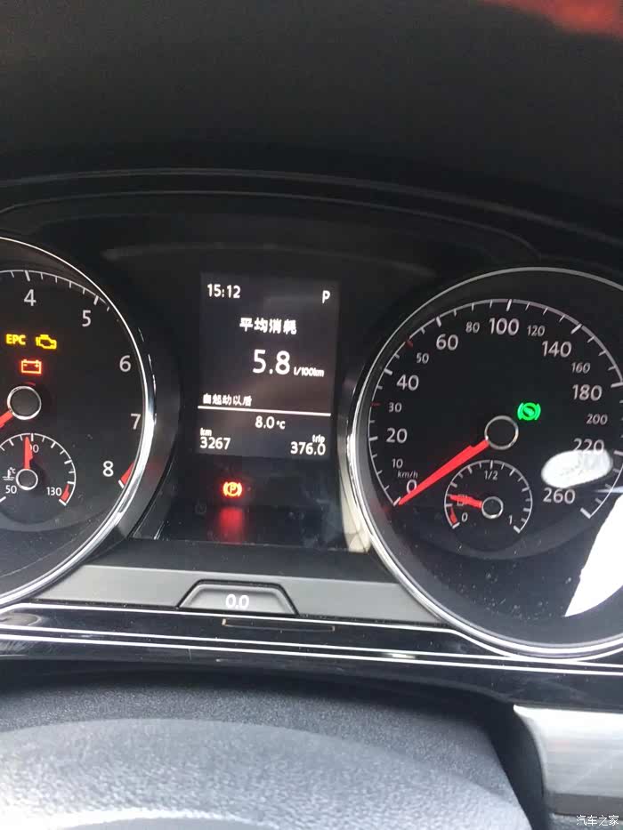

耗油。。。

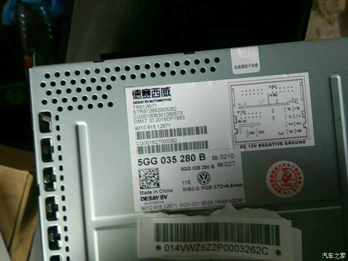

原厂MIB 877A 主机屏幕编码自己看下。
最新 17款凌渡 6.5 MIB 一体机, 不需要激活,对插直接用。
最新 17款凌渡 6.5 MIB 一体机编号。
877主机
877屏幕
凌渡 大众原厂翻盖倒车影像,
凌渡 大众原厂翻盖倒车影像编号。
