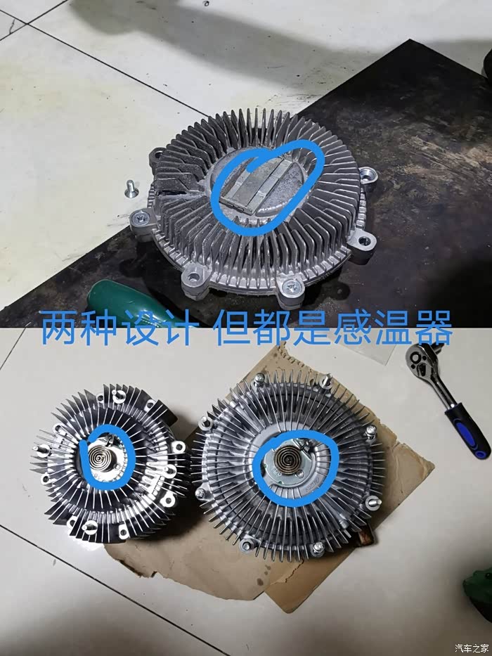

首先看一下图片1 这是途乐y62 4.0的耦合器的样子

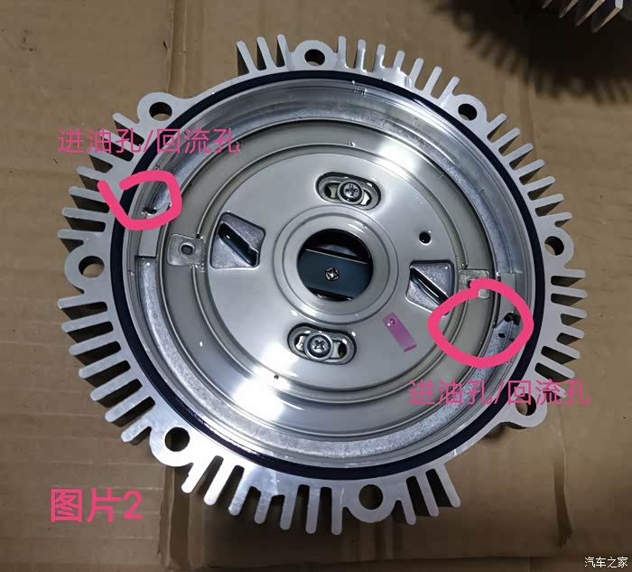

当每次车熄火风扇停止运行后 储油腔的油会因液体重力原因从储油腔的进油孔回流一部分到工作区内(此孔在车运转时称作进油孔,但车熄火状态时就是回流孔了)所以停车后下次打火时 硅油扇就会工作,工作一会后(油进去储油腔) 就停了。
●为什么丰田次次启动都有虎啸声,途乐却不是次次都有呢?
因为途乐的耦合器是单回流孔设计,如果停车时回流孔停在中下部分 则硅油可以流出至工作区。但如果停车时回流孔停在中上部分 则硅油作为液体无法靠重力流出,那么下次启动就不会有咆哮声。
但是丰田的耦合器却是双孔设计 参考图片2。双孔设计的好处就是无论停车时 孔停在任何位置都会有一个孔流出油液。下次启动就自然会有咆哮声了。
