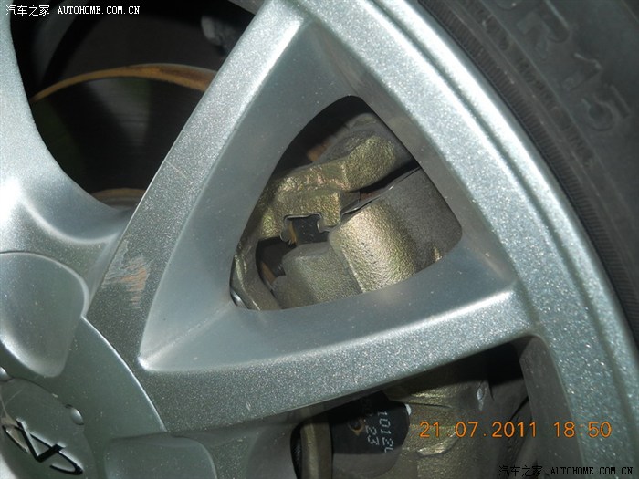

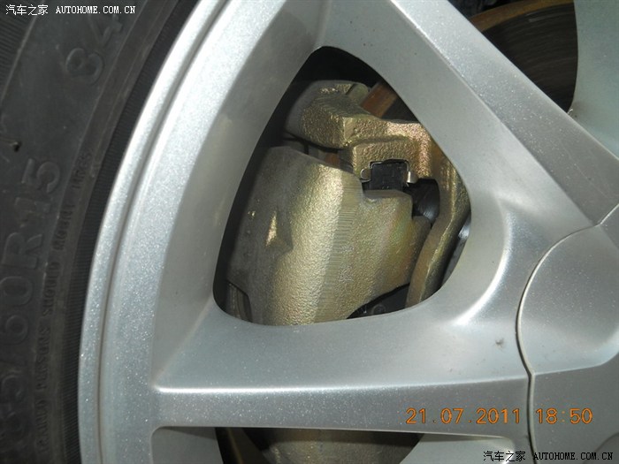

前段时间,每天晚上停车正常拉起手刹,第二天早晨,起步后就会有尖叫声,明显摩擦刹车的声音,但是开200多米远就不响了,很烦,去4S检查,看不出问题,但是还是同意把4个轮子都下了,检查刹车,后轮鼓刹没问题,前碟刹也看不出明显的问题,但是左前轮固定碟刹的小铁片是断开的,维修技师还是很有经验,说可能是这个小铁片移位了,摩擦到了,于是进行小小的改动,经过这10多天的检验,成功了,一点也不响了,上图供大家借鉴一下。
右轮完好未改动图
左轮改动后的图
