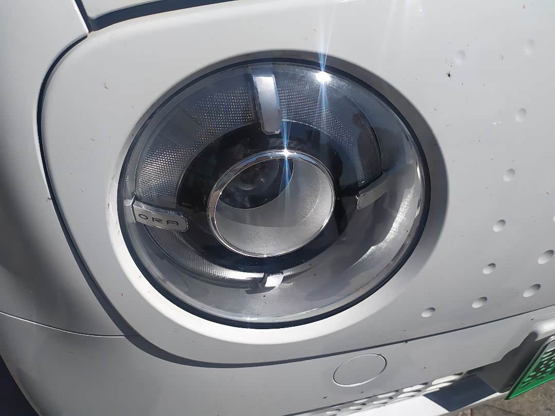

1外观检查
外观检查和燃油车大致相仿,车身、大灯、胎压等等。欧拉还需要检查充电插口,查看充电插口里的插头是否松动、橡胶圈接触面是否有氧化、损坏现象。
