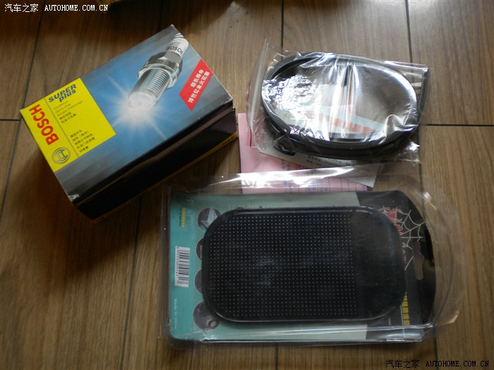

这次买了火花塞和雨刮胶片,天天老板送了我个防滑垫,先谢谢了
快递包拆开,里面的货

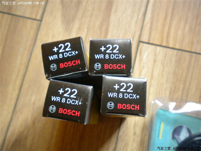

猪脚登场
型号

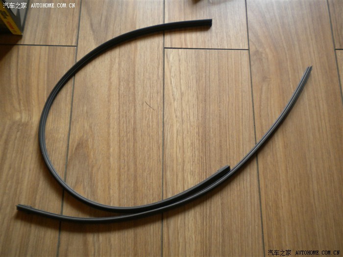

雨刮片
老板送的

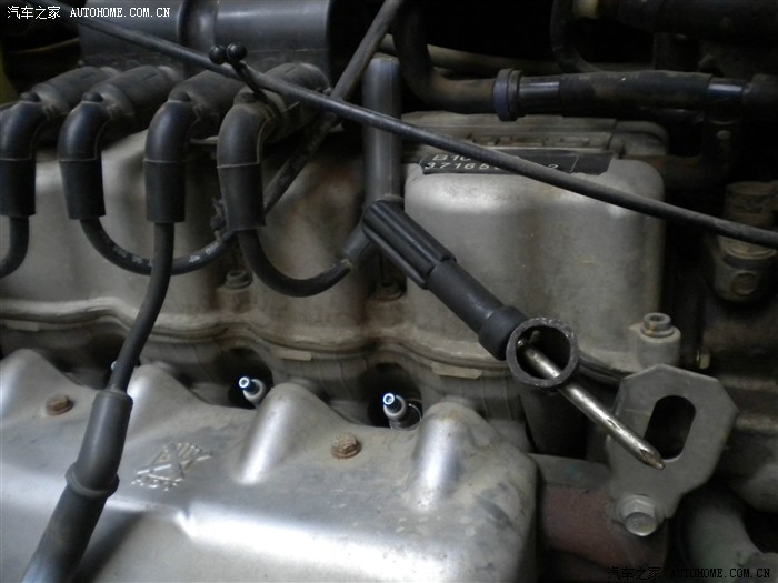

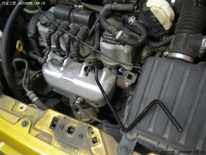

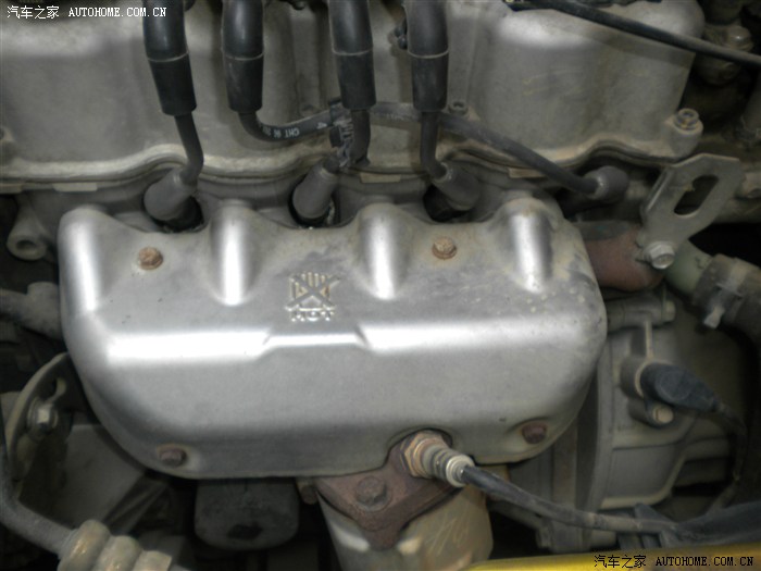

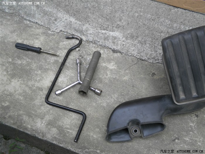

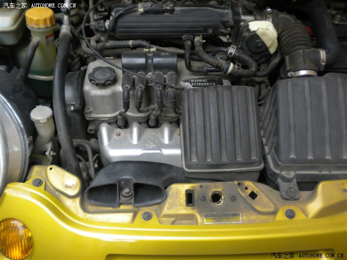

把进气的共震箱先拆了,图中的火花塞套筒是柳州车友长安细宇借我的,在此表示谢谢!
那个连杆是本车千斤顶的摇杆,此处拿来做加力杆拆火花塞用
我拆

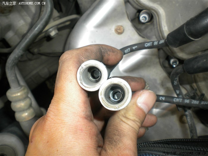

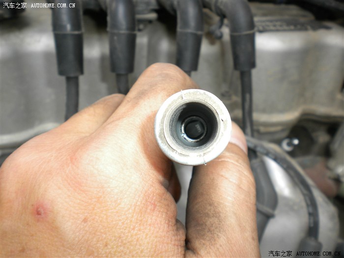

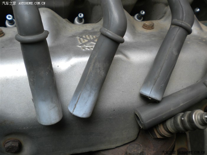

此处有问题请教各位高手,我的1,2,3缸高压线有白白的是什么东西?擦不掉。4缸没有

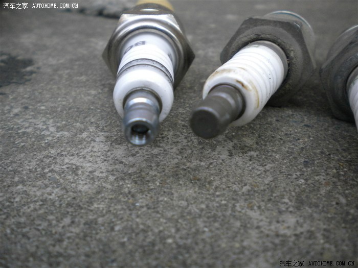

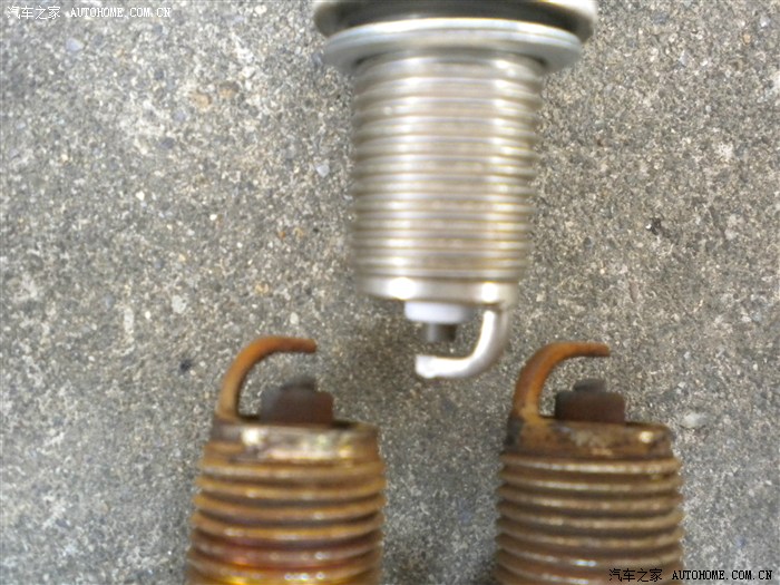

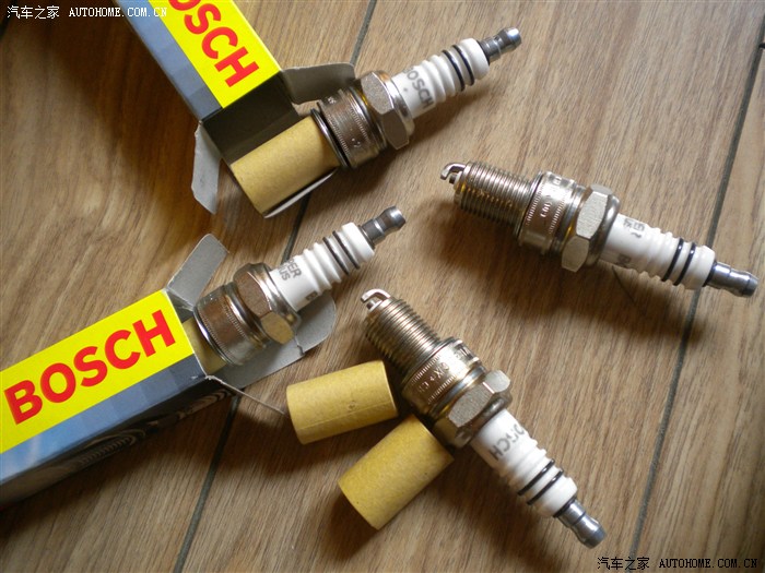

第二个问题,新旧火花塞的尾部不同,有什么问题吗?新的是窝进去的,旧的是平的。

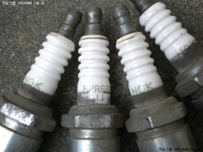

新旧对比

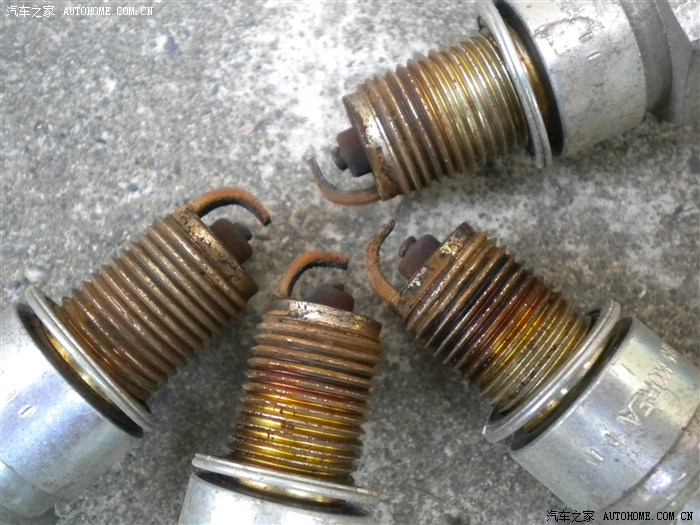

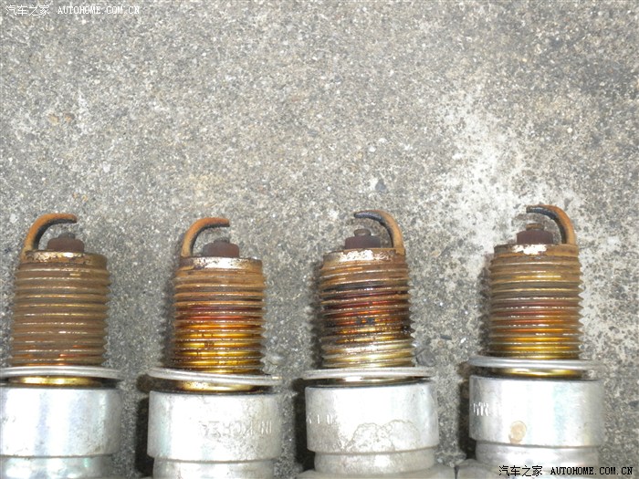

5万5千多点点公里了,旧的火花塞薄了,是应该早就换了。
装上新的,用这个扭紧
看看高压线的孔里,感觉没什么事
装好,启动。线上有1,2,4缸的标示,3缸没有。

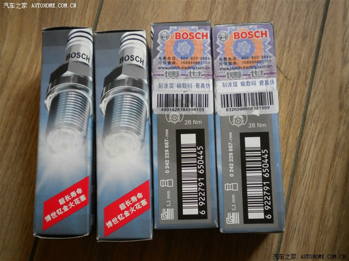

差不多4年了,给劳苦功高的旧火花塞来个合影吧
型号
