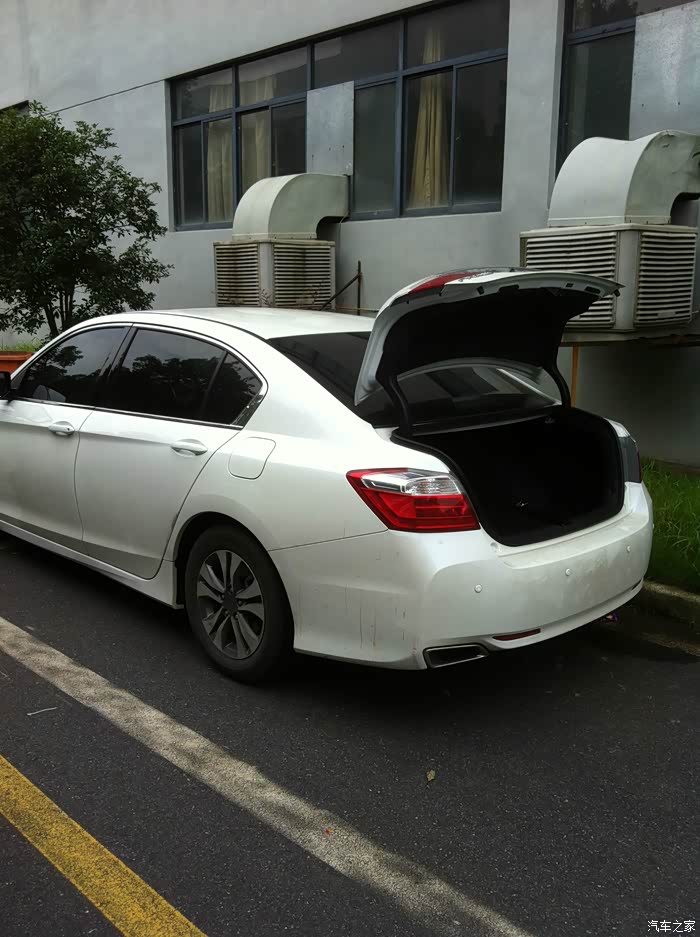

九代雅阁,更换升级版的后备箱液压杆,附安装流程图
同样是马云家的货,旧版的有些缺陷所以换了,几十块钱,换一下也挺便宜,安装也就半小时搞定

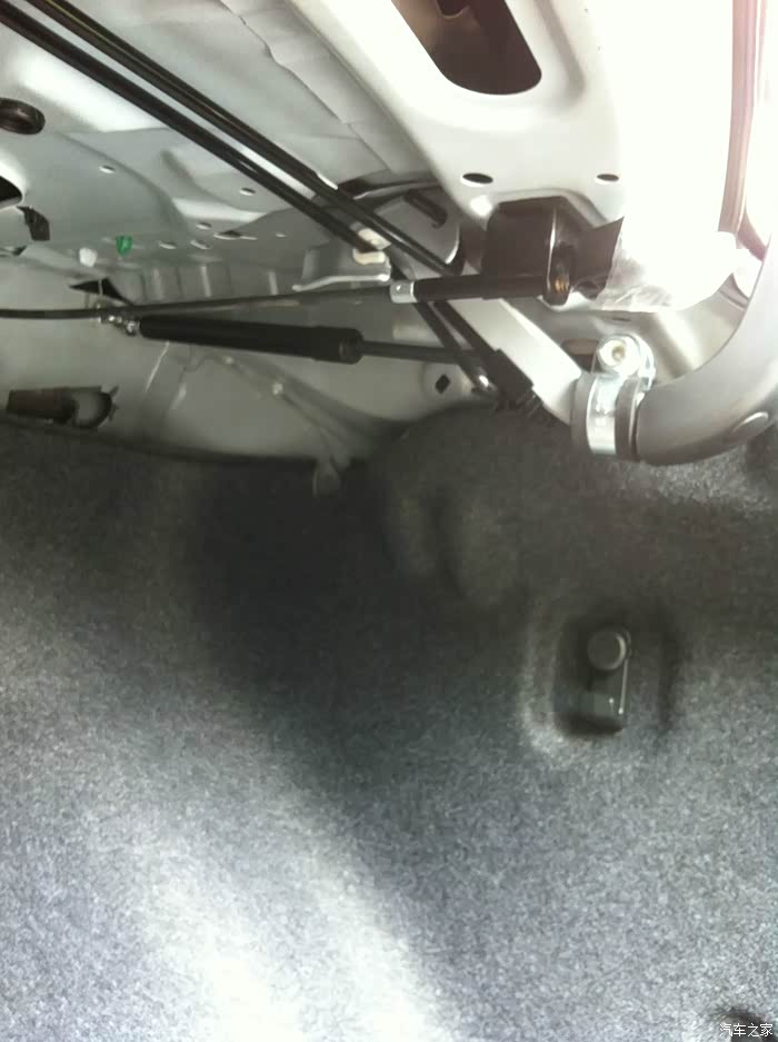

这是旧版的液压杆,为橡胶固定,说寿命不是很好

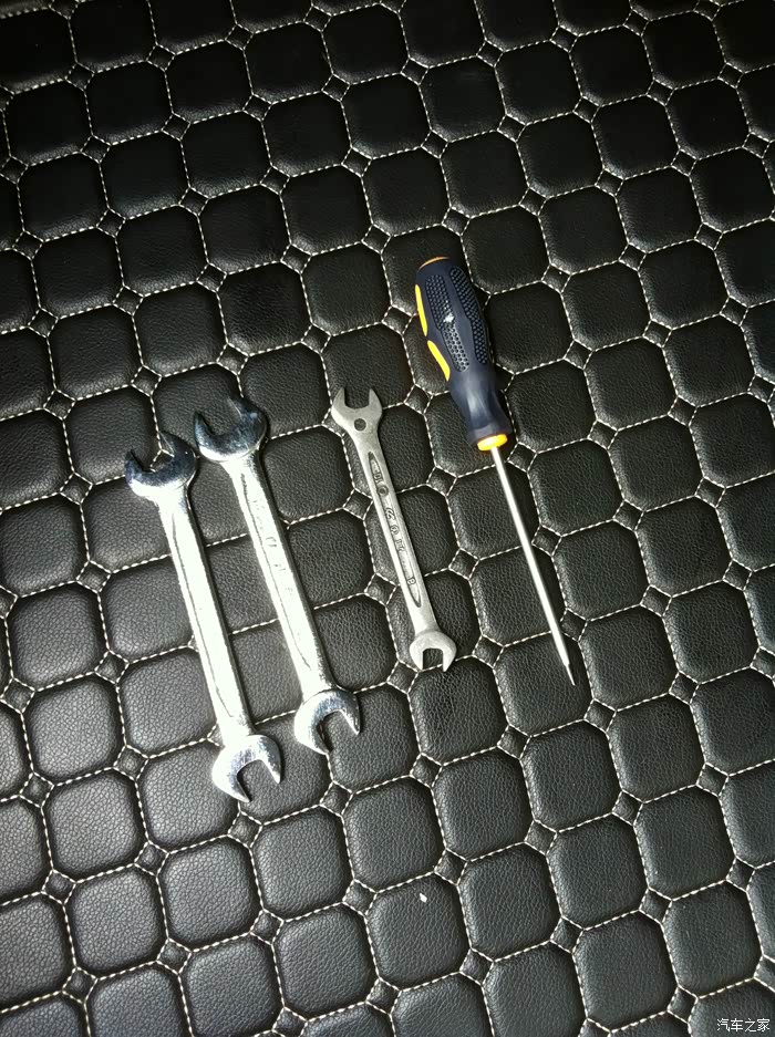

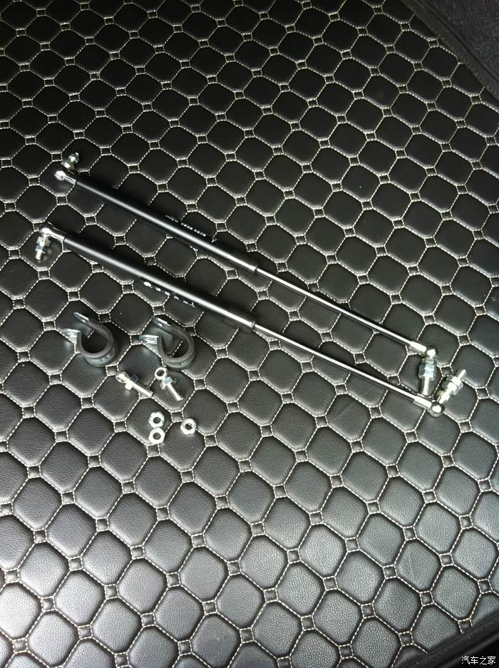

准备好工具,两把14mm开口扳手,一把10mm扳手,的把一字螺丝刀

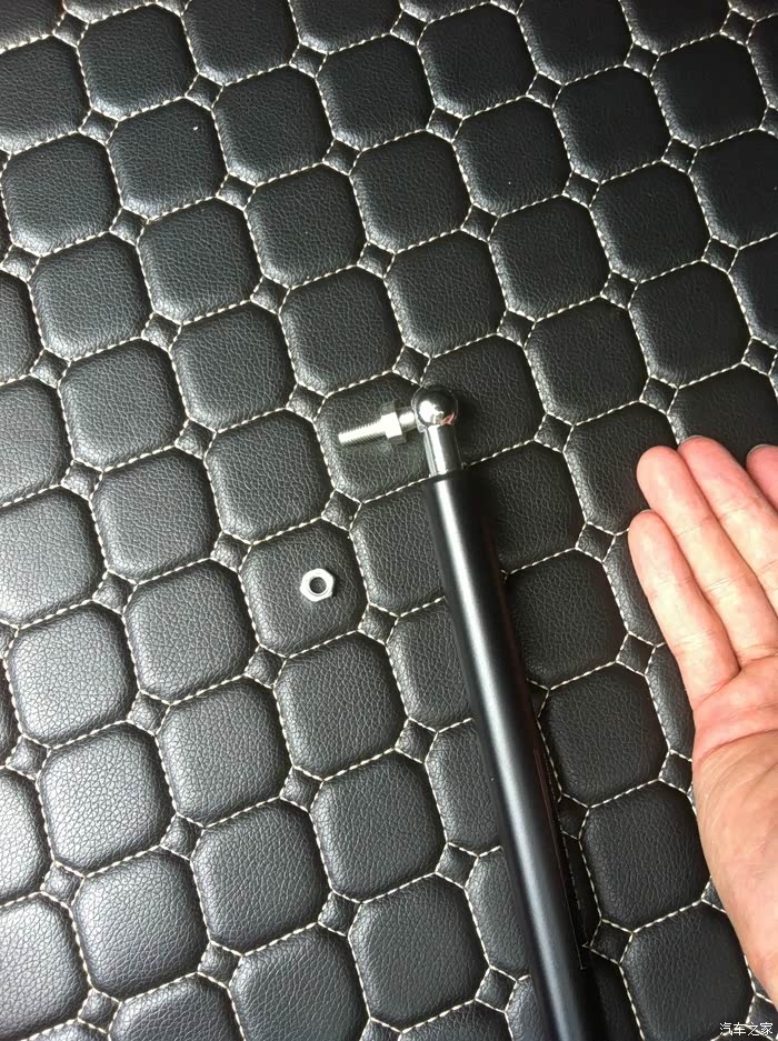

整套产品的配件,两根液压杆,两个橡胶箍,两个圆头螺杆及螺帽

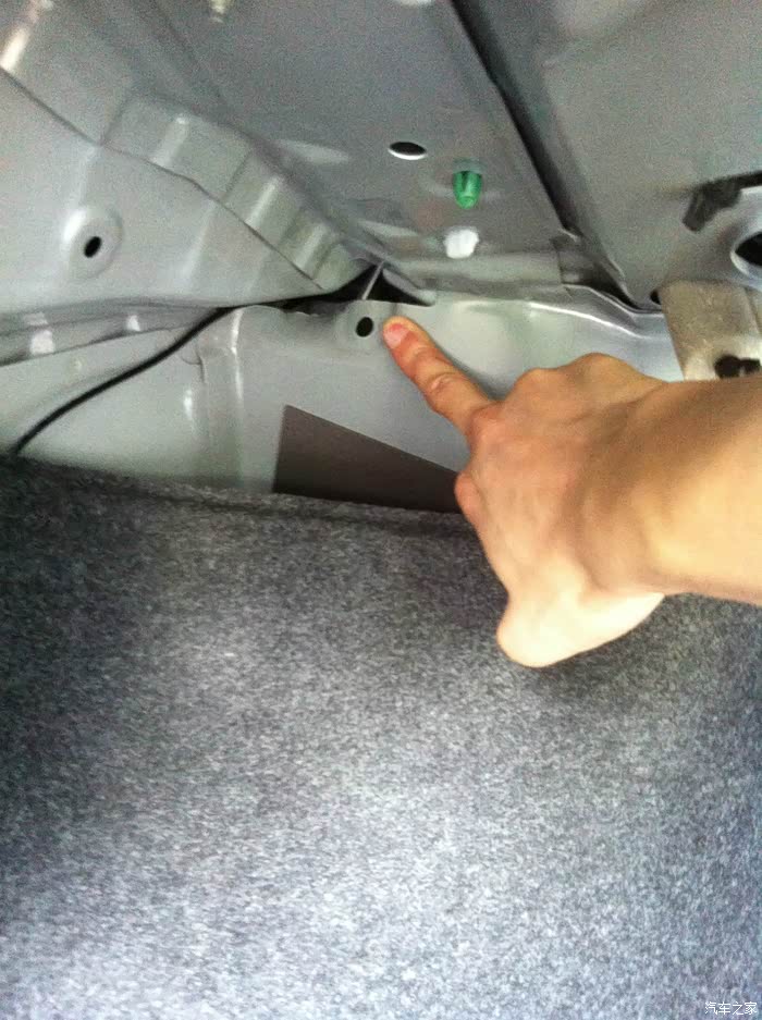

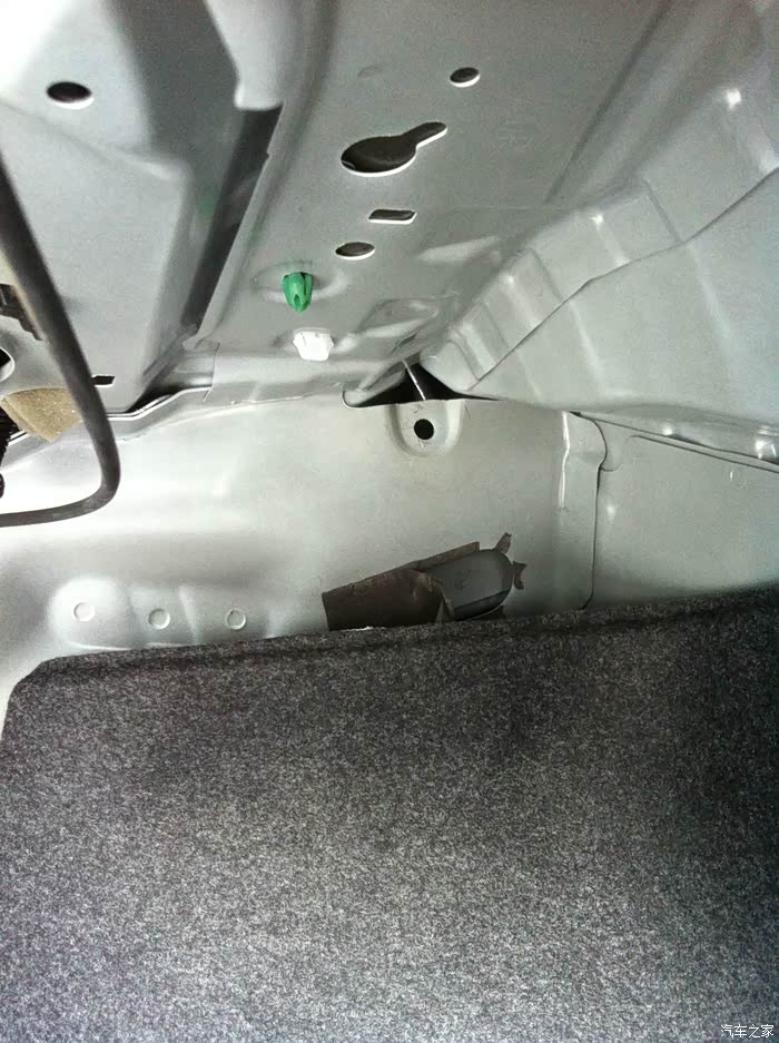

打开后备箱,找到后备箱最里面的左、右上角的小圆孔

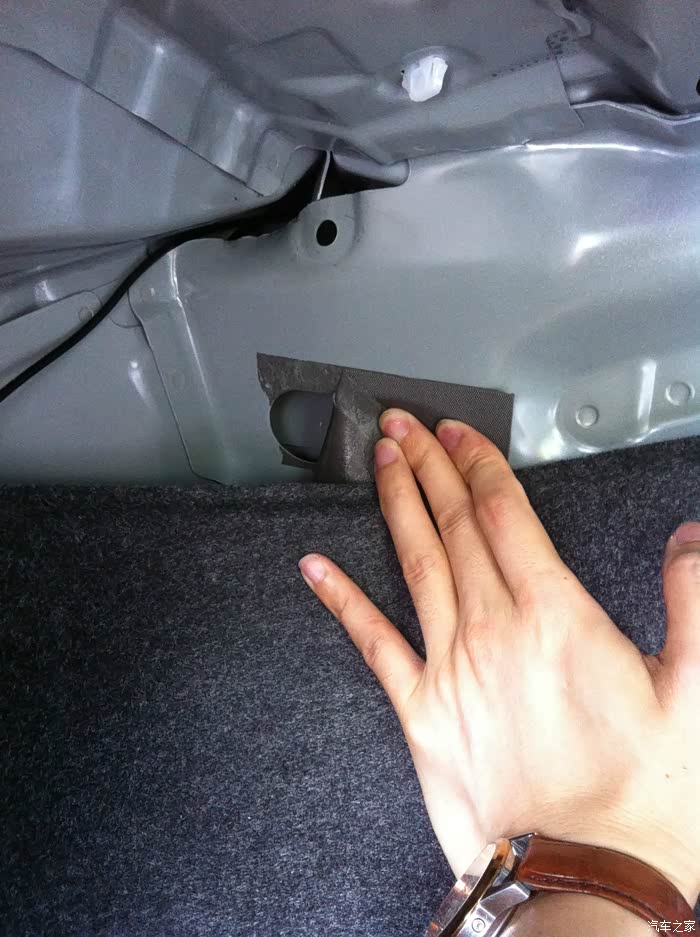

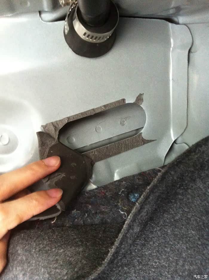

撕开小圆孔下方的胶布

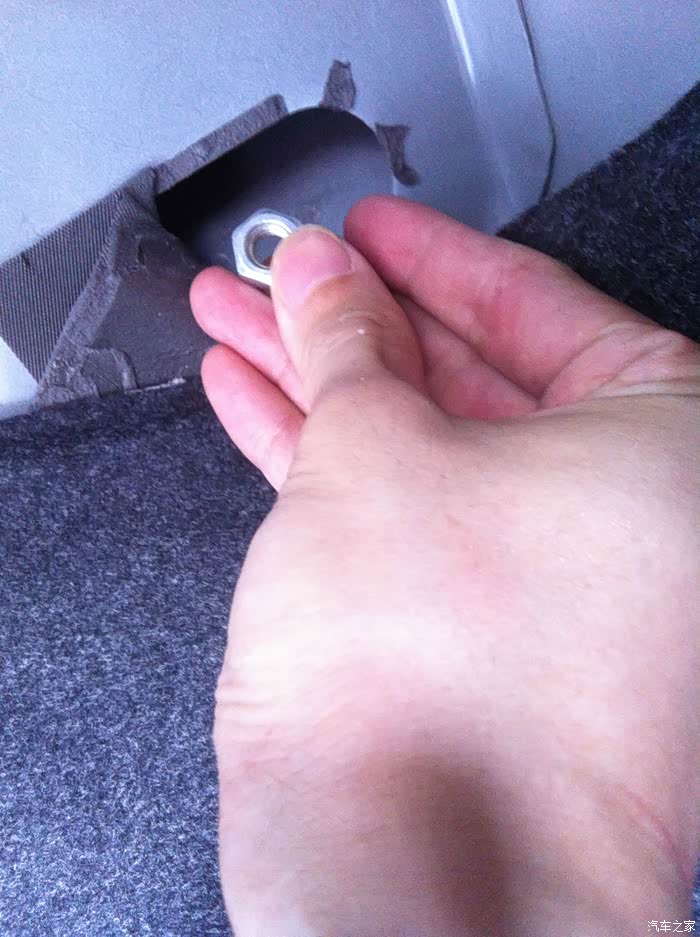

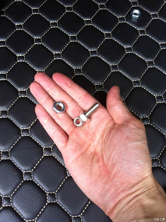

找出配件中的圆头螺杆及螺帽

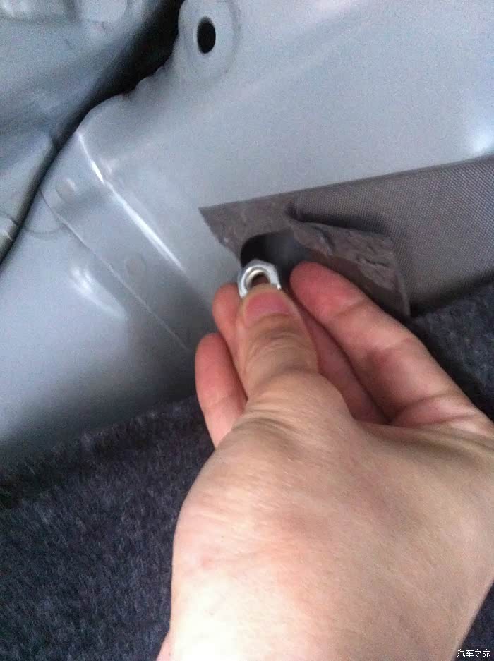

将螺帽放进胶布盖住的椭圆孔,靠着内壁将螺帽对齐小圆孔

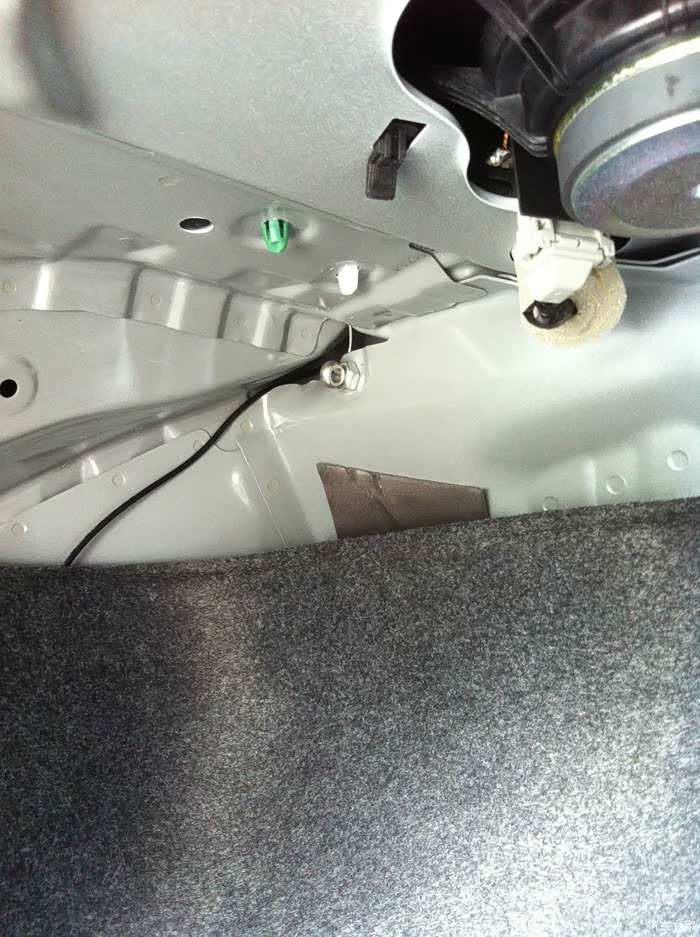

将圆头螺杆与里面的螺帽拧紧,如上图

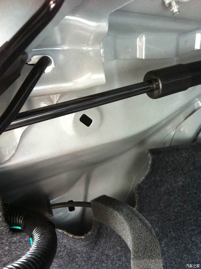

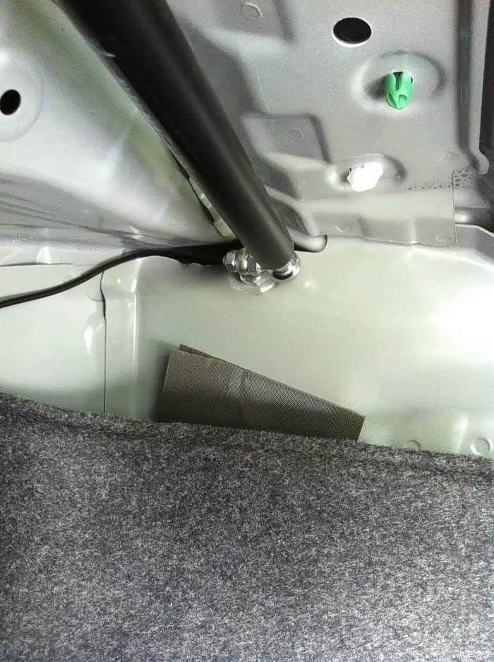

找出液压杆,将液压杆的一端螺帽拧开

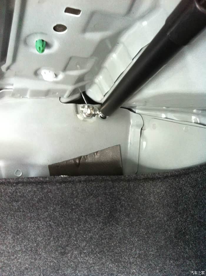

将液压杆的一端套在圆头螺杆上,使用10mm开口扳手固定,注意右边的液压杆靠内

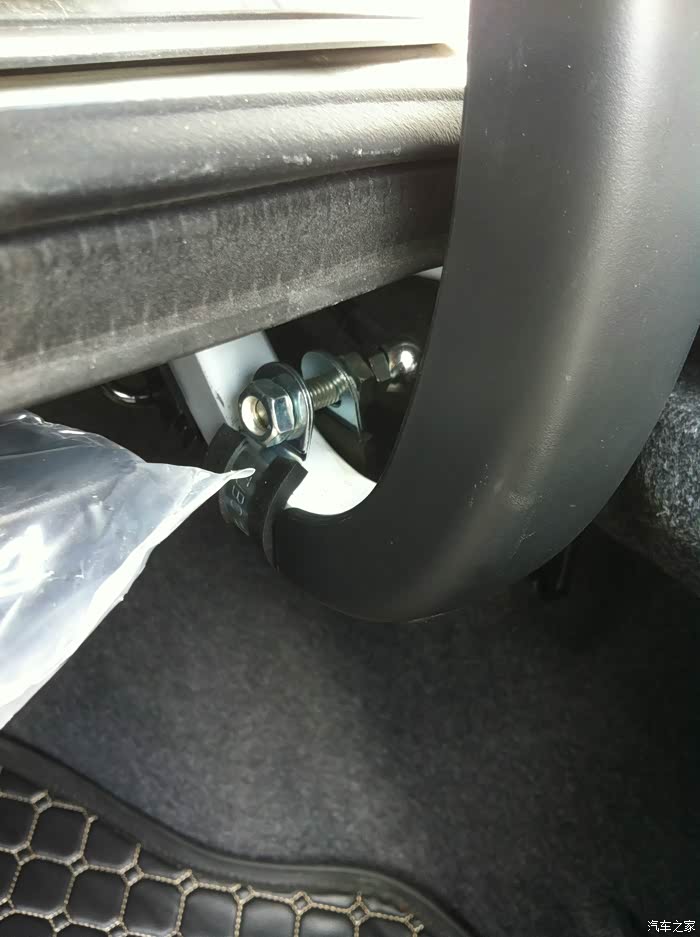

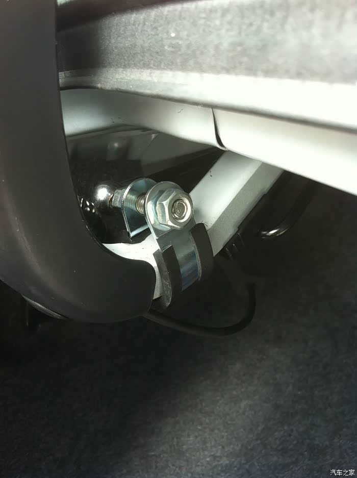

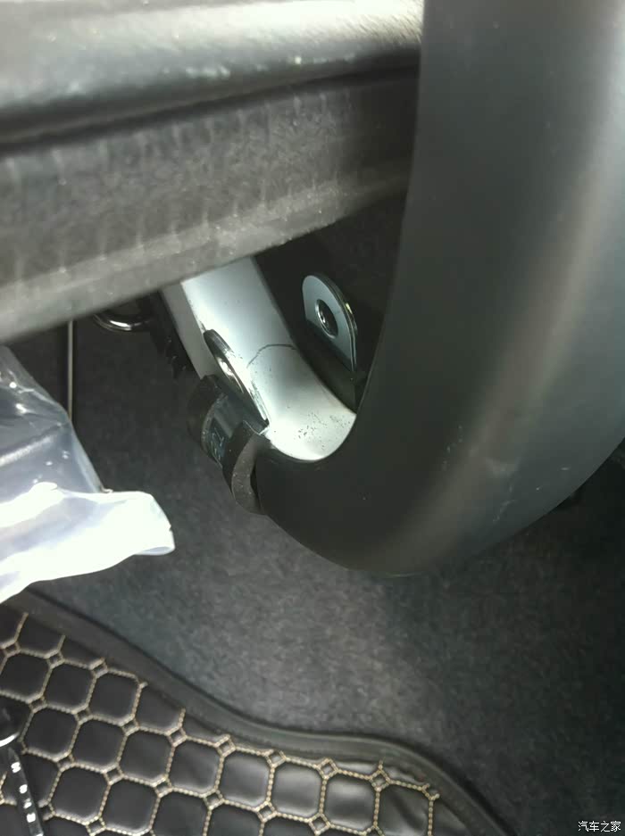

找出配件中的橡胶箍,并套在后备箱的支撑杆上,如上图

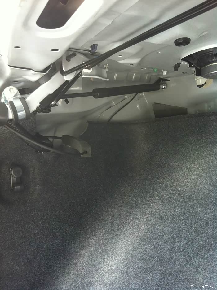

将液压杆的另一端,用两个14mm的开口扳手,将液压杆固定在橡胶箍上
右边液压杆安装完成,如上图

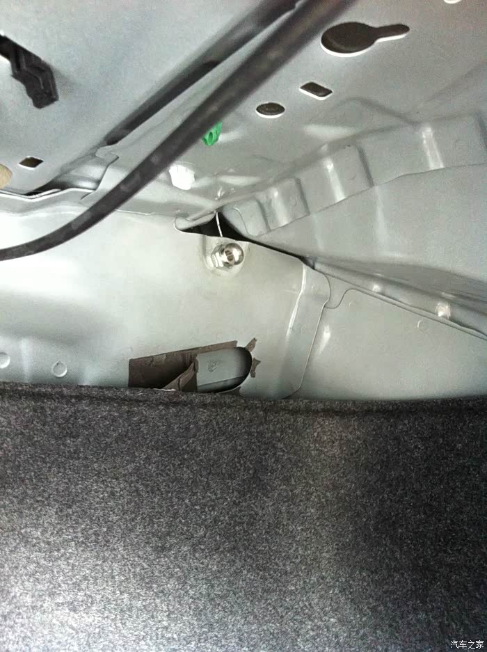

安装左边液压杆,同样找出后备箱里左上角的小圆孔
同样撕开小圆孔下方的胶布
同样将螺帽放进胶布的里壁,并移至对齐小圆孔
将圆头螺杆与里面的螺帽拧紧

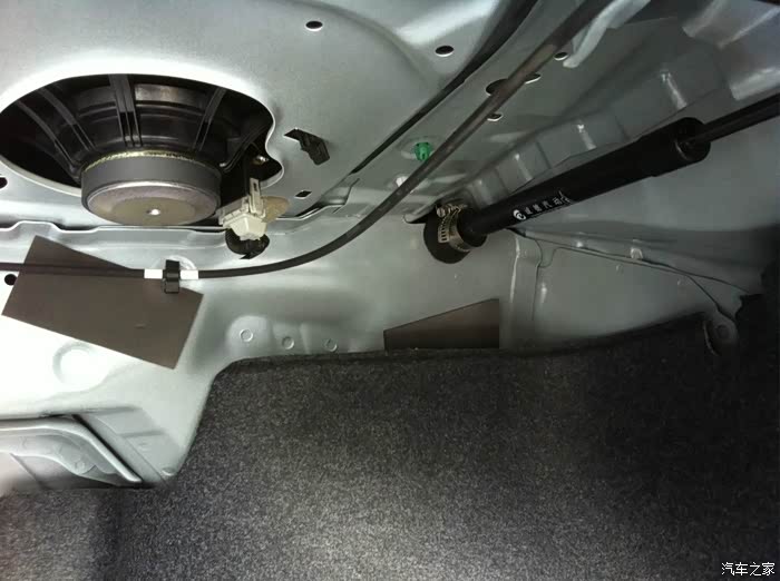

安装时,注意液压杆不要与车上的钢板相接触,特别是这个位置,否则打开时会有摩擦声
全部安装完成,安装比较容易,顺利安装半小时可以搞定,效果要比旧版的好,主要升起速度缓和,盖上时要比旧版的轻,不建议装一根,试过基本不能全部升起,改装只是个人喜爱,谨作参考,不作产品的好与坏评价。
