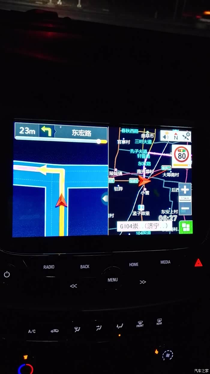

入手威朗快一年了,装了导航和倒影系统,用的地图是凯立德地图,和原厂的是一样的。最近感觉凯立德地图更新太慢了,不是太准,使用起来很不方便,有几次出远门都是用的carplay把手机投射的屏幕上使用的百度导航,可是有个缺点是声音只能从手机发出来,而且很小。因此就有了升级导航的想法。

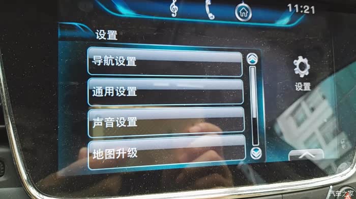

2、启动汽车,打开系统。找到导航界面,再退出,从系统里面的设置里找到地图升级。
3、把U盘和模块通过数据线连接起来。

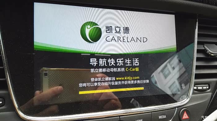

4、点击地图升级,然后选择升级文件。一路点确定就行。
5、拔下U盘。开始进入导航就可以看到更新后的新地图了。
需要着重强调,升级过程中,车子一定是点火状态,不能只是通电状态,因为通电状态下,时间久了车子会自动断电,导致升级失败、内部文件损坏。升级时间大概在30-40分钟左右,期间不要驾驶汽车或者操作模块的其他功能功能,让他安安静静升级,升级完成直接拔下U盘即可。
