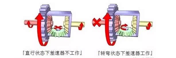

过去的马车两侧车轮是通过一根硬轴链接的,所以两侧的车轮的转速永远是相同的,因为无法差速,转弯的时候内侧的车轮除了滚动摩擦外还会有滑动摩擦,还好马车的车轮是木头做的,耐磨……同理汽车在转弯的时候也会有同样的问题,如果还是采用一根硬轴链接,那么转弯时汽车的轮胎等部件将会受到严重的损伤。为了解决这个问题,当今汽车都是两个半轴的设计,将两个半轴链接起来的就是差速器,有了差速器也就允许两侧车轮有转速差。
能达到实现两侧车轮转速不一样,最重要的是差速器里面的一组行星齿轮。为了通俗易懂,我们做一个比喻:差速器壳体里面的一组行星齿轮就可以抽象地看作为只有一个齿的“齿轮”,也就是一根棍子,这个棍子可以链接两侧的半轴,并带动两个半轴旋转。注意,这个棍子除了随着传动轴公转,同时还可以自转。如果两侧的车辆受到的摩擦力是相同的,那么这根棍子就不会有自转,即两侧车轮转速也相同;如果有一侧车轮受到的摩擦力大于另一侧,那么这根棍子本身就会发生自转,这样在不改变公转转速的情况加上自转,就可以达到两侧转速不一样的目的。也就是说,如果一侧的轮子被卡死不能转动了,那也无妨,虽然动力依然存在,但这个会自转的棍子就会带动那个没有被卡死的轮子转动。如果再加上更多的棍子,也就形成了齿轮,即行星齿轮,也是差速器的核心部分。当今的汽车通常有一组四个行星齿轮。
