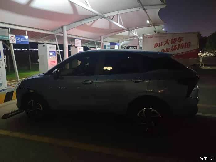

我们县城就一个充电站,还好位置充裕,基本都有空位置!

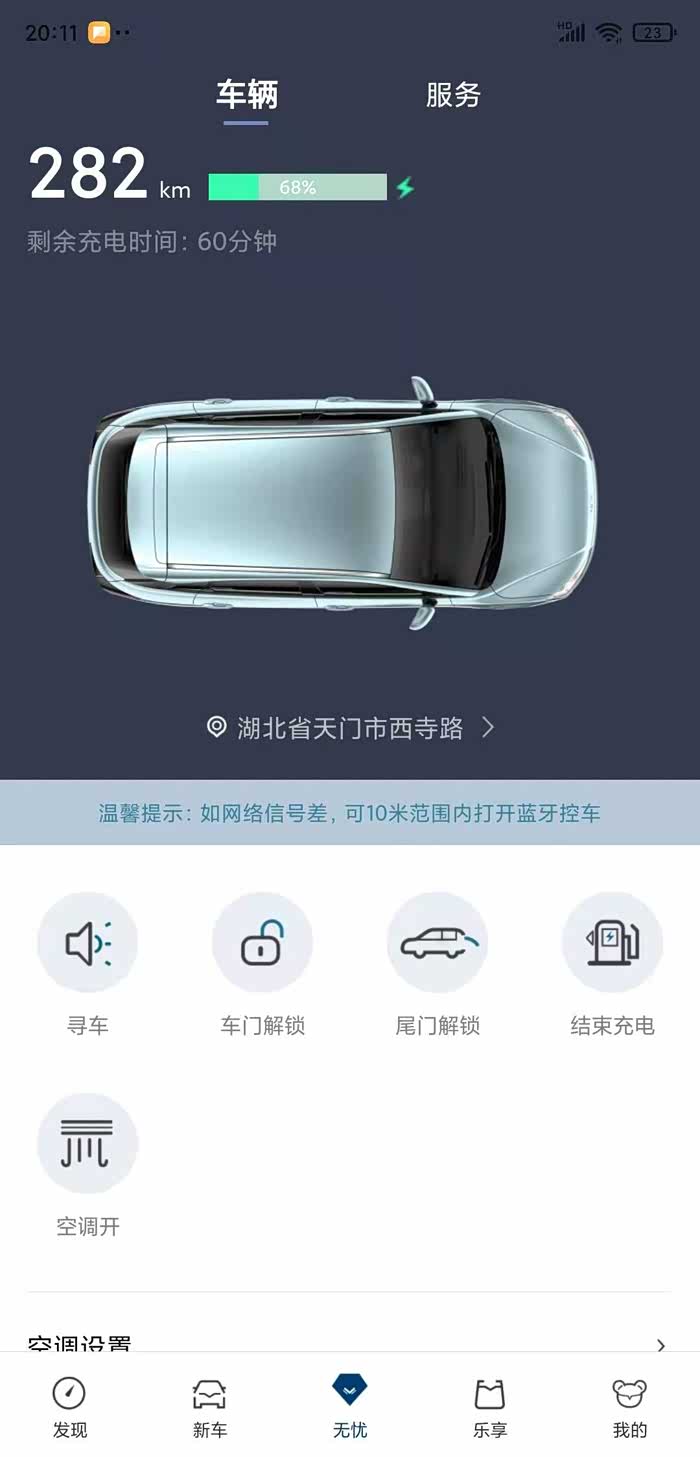

冲到68%的时候,哪吒APP显示还需要60分钟!

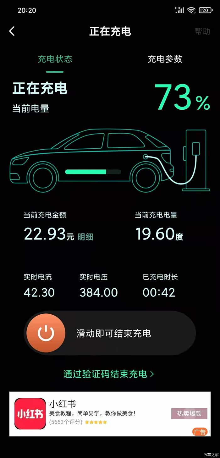

从23%到74%基本冲了50%,用了42分钟,如果以后跑长途,高速路上补充下这个充电速度也还能接受

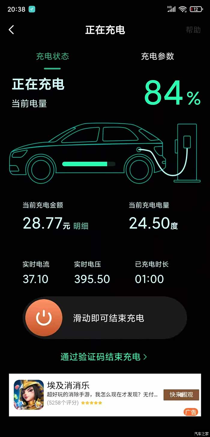

冲一个小时,刚好冲了60%

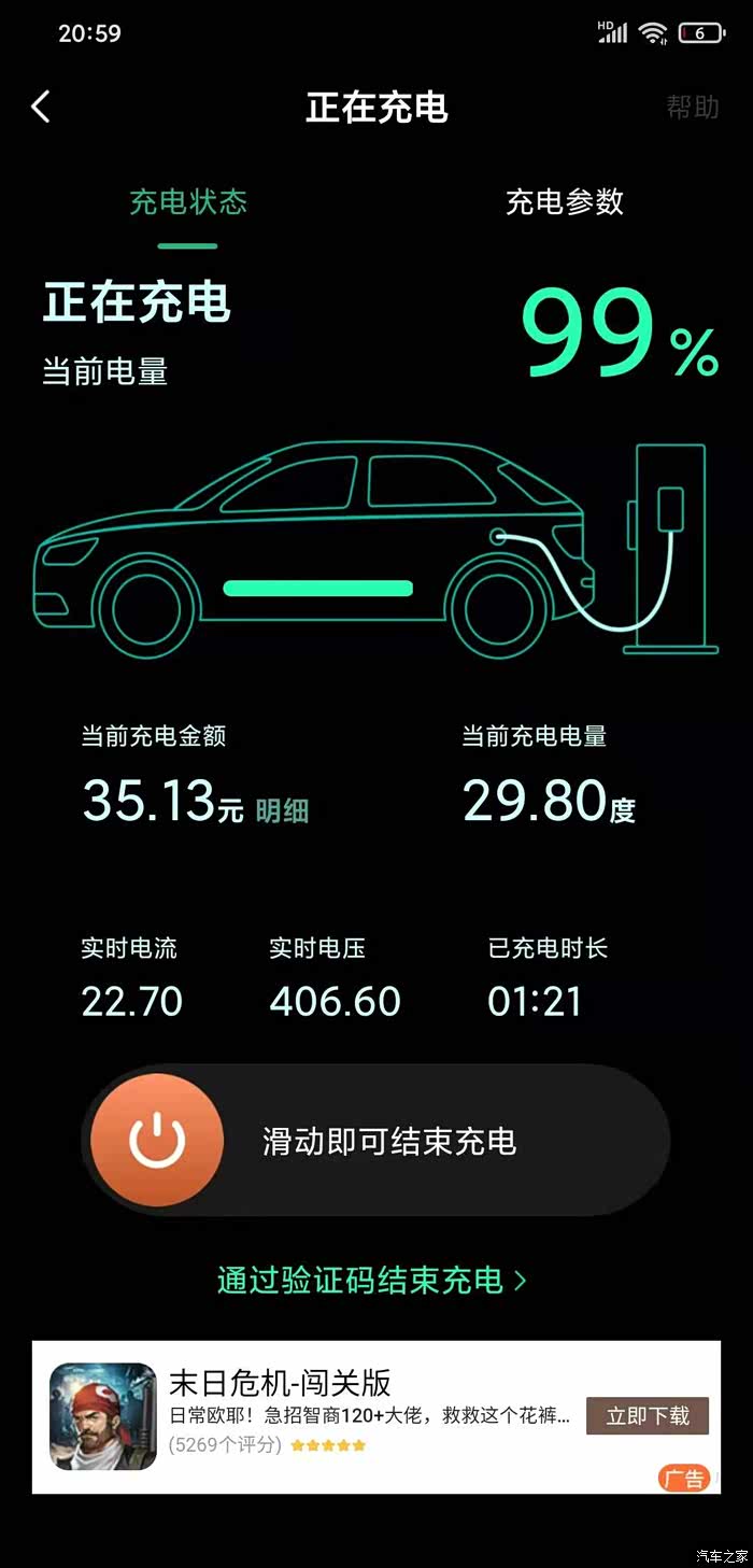

后面电流越来越小,冲的也更慢了,到94%的时候用了1个小时17分钟了
哪吒APP显示94%后面还需要14分钟。
接近完工,99%了

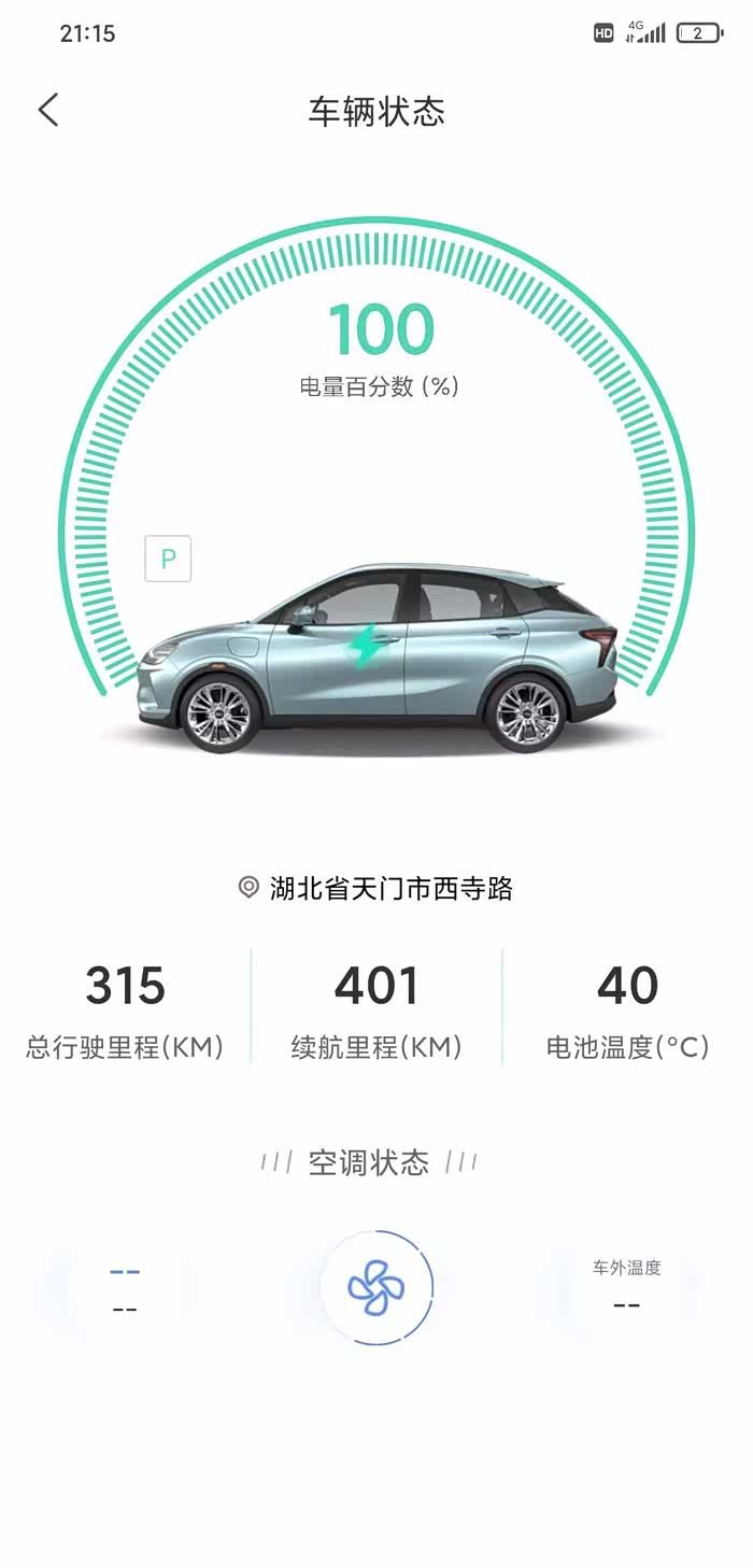

比想象中要用的时间多,一个半小时,天都完全黑了
充电完工,回家,把小计里程清空了,虽然系统总是自己清空,也想看看快充充满的电能跑多少公里,下一个目标是跑到20%了,再统计下。
