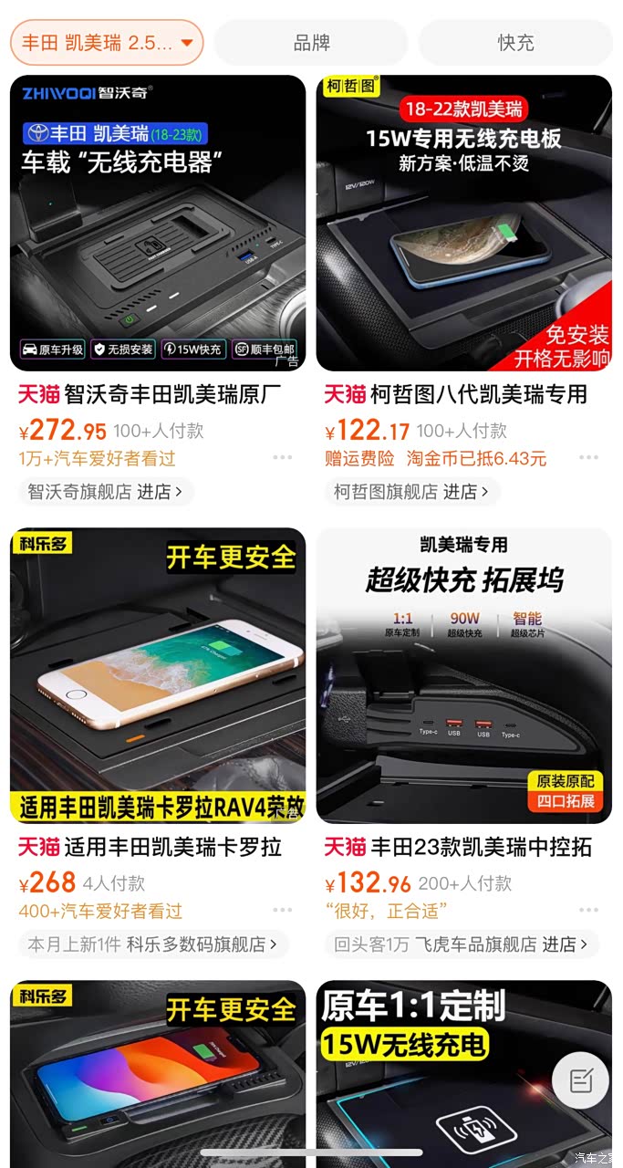

闲鱼蹲了一个月没淘到。4s原厂充电和网上一堆乱七八糟的充电都需要加一个很丑(个人决定)的垫板,垫高了放手机的地方。强迫症难意接受。
难以接受某宝的一些方案,感觉不好看

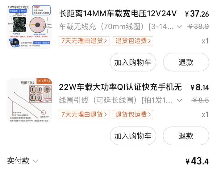

2.1网购买入无线充电板,买了个充电间隔距离大的

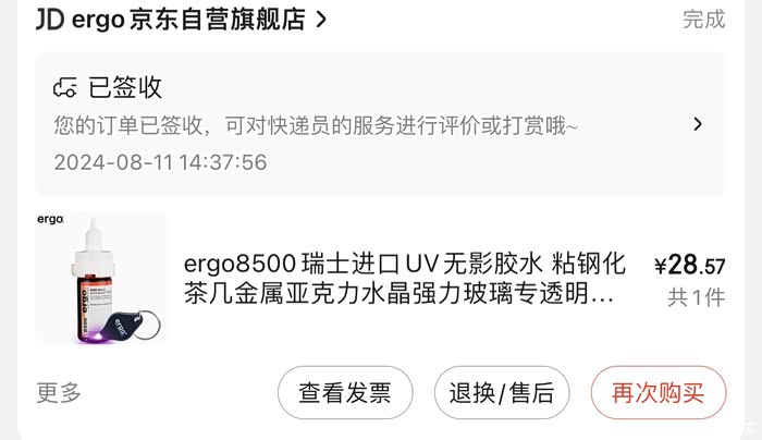

2.2无影胶(开始买的环氧树脂,胶干时间长,
对上班族不友好,果断放弃,狗东入无影胶)方便粘险,充电

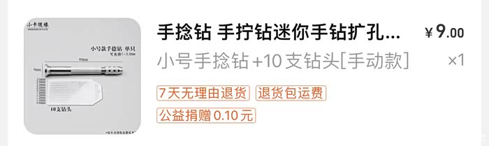

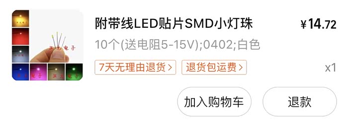

2.3购入手工钻和miniled,钻孔方便无线充电的指示灯能够引入到充电台,更直观,弄了一个电源指示灯,一个充电指示灯

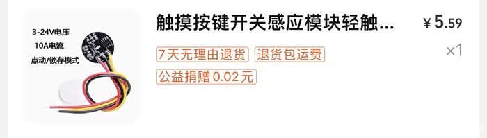

2.4买了个感应开关,方便开关无线充电电开关。发热不想用时,关闭无线充电

1、最好买支持宽电压的无线充电,开关也买支持宽电压的,大电流
