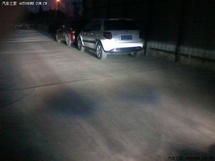

最近觉得尚悦大灯的卤素灯也有些暗,就想改氙灯。上网淘了一对35W的泰昌氙灯,配了名都安定器。配原厂的透镜就成了这个效果!手机照的,效果一般!实际很亮!
大家看到了,车前有两块阴影!很不爽!
后来上网上了解,有阴影是因为氙灯的阴极管朝上了,经透镜反射就会有阴影。好吧,动手改。把氙灯的灯座打磨一下,把阴极管超朝下装。结果依然有阴影,但不像图上这么深了,形状成了半球型。
得出结果,原厂的透镜真的很一般。要改氙灯的同学慎重。实在要改就连透镜一起换了,最好换成双光透镜。这样阴影就能消除!
