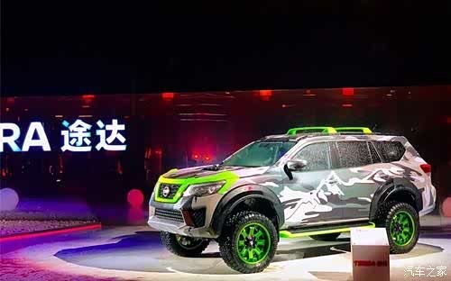

找到一张当年途达上市发布会时的改装车,印象也非常深刻。

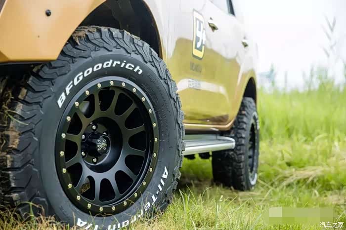

A 轮胎轮毂必须更换,而且从长远考虑,改装后越野能力和轮胎价格(17寸比18寸的便宜),所以,17寸轮毂是必须的,16寸轮毂也考虑过,但觉得扁平比确实会增加很多(对越野有好处),但跟整体车身大小的搭配,不是很和谐了,17寸比较折中。

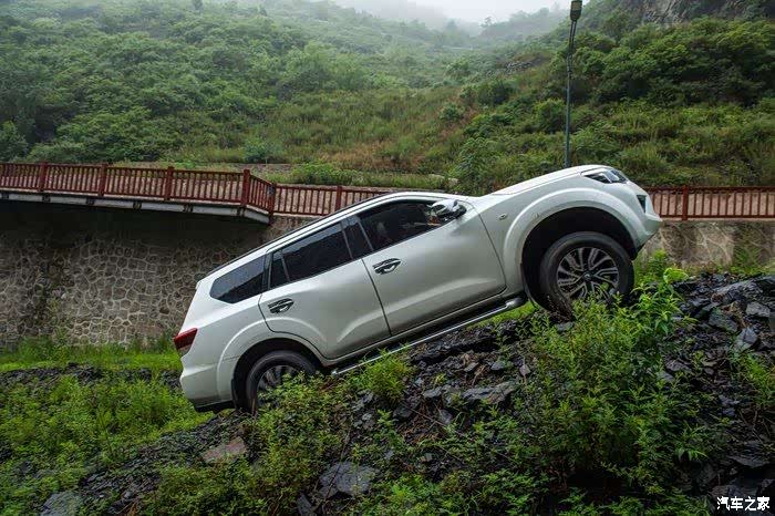

B 底盘升高问题。途达原车的离地间隙达到了225mm,在同级中已经相当的不错。而且原车的悬挂行程也比较大,这点我在穿越老掌沟和好汉坡的时候,已经得到了可靠的验证。但在有些情况下,比如冲坡、大落差路况、泥地穿越轮胎深陷时,还是会觉得离地间隙和行程不够用(这些都是比较极限的情况),需要更高的离地间隙。同时,途达车身整体比较修长,车顶也比较平坦,视觉角度看,升高一些,外形看来也更为合理和威武。当然,不是无限制升高,升高对悬挂特别是半轴角度带来的变化,会导致悬挂系统和半轴的负荷角度变化,这有悖于跟我尽量减少原车参数变化的改装原则。通过跟各个改装商家的咨询,2英寸的升高,配以相关的叉臂调整,基本对原车参数就不会有大的影响了。

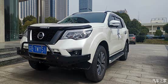

D 前后竞技杠。此前我用过西安星盾的前竞技杠。说实在的,星盾的前杠真的很扎实,而且加装后的外观比例也比较合理,还带有前前绞盘支架,可以说是一款不错的前杠了。但也有不足之处,第一需要切割原来的包围,当时我是因为保险理赔了一个新的包围,原车的包围就切割了。第二,实用有余,颜值略逊。材质和工艺没的说,非常用心,设计也合理,就是总觉得缺点意思。

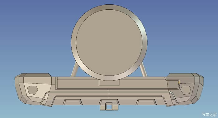

所以,这次改装,如果可能的话,能有更好的款式选择,如果没有,还是继续用星盾的前杠了。后杠的改装,源于我对很多车友加装了拖车钩和隐藏钢管式的后杠的看法。觉得既然为了追尾因素(流氓钩很多的需求来自防追尾,真正拖车用的有,很少),应该有更好的一个保护,另外从网上看到一款可以后挂备胎的后杠,也是非常有兴趣。要知道,途达的备胎设计在车辆底盘后部,虽说提高了后备箱的空间,但取放确实不便,用过备胎的人都应该知道,那个斜孔要对准后手摇,折叠式摇臂用起来可不算省劲。当然了,如果经常在城市驾驶,备胎的使用机会不是很多,但穿越就不一样了,尤其是在高海拔穿越,到了4000米以上,换个轮胎可不是一件容易的事,经历过的兄弟都应该知道。另外一点,竞技杠对于加装越野圆灯来说,一直我的一个梦想,当然最好是那种低色温的越野灯,很有力量感,竞技杠的加装,也给加装越野射灯带来的方便。
星盾前杠质量很好,实用有余,威武略显不足......

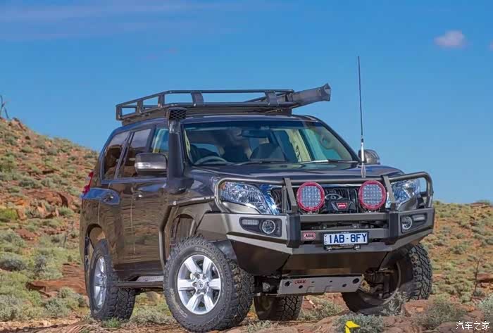

这个竞技杠,初一看还挺硬派的,但见到装车之后的样子,个人还是觉得有点过于新锐,也许我年纪大了,不太感冒这种类型......

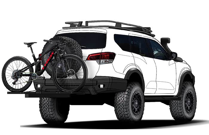

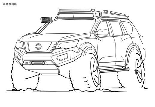

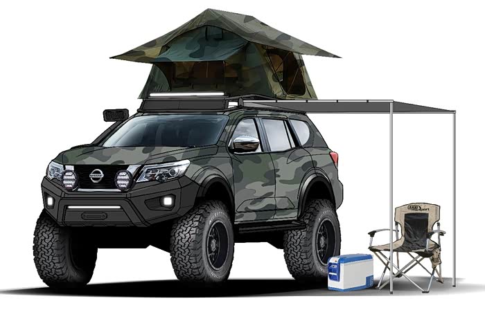

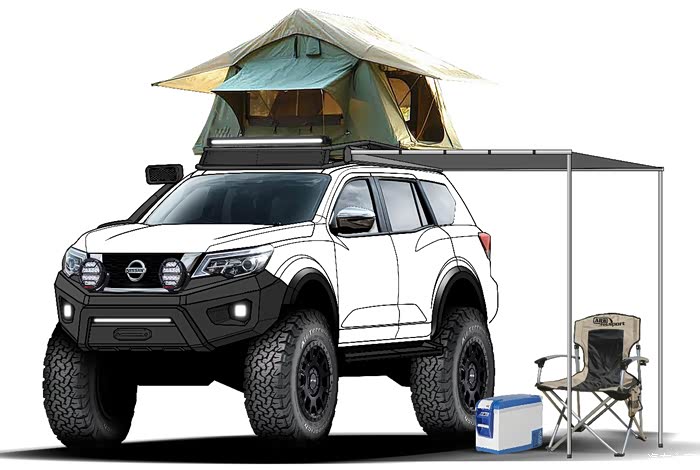

一周之后,改装方案出来了。一张手绘图,就让我动了心,在看到设计效果图时,基本已经被洗脑了.......
一张手绘图,基本已经让我动心了.......
然后是设计和工艺细节讨论。*良毕竟是国内改装圈子名气不小,设计能力和制造能力也有所了解,通过前期的洽谈,到了他们在河北香河的制造中心,看到工厂规模以及生产全流程话的计算机设计生产对接,以及焊接机器人和全自动激光开料中心,还是挺震撼,原来,改装产业也可以做到这么大啊!
原车白色效果图(后)
装备后的效果图
迷彩涂装的效果图,这迷彩真心让我赏心悦目啊!

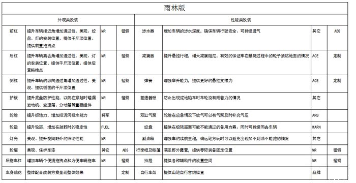

改装商给出的改装清单
改装清单,有的不需要,有的没加进去
改装部件说明

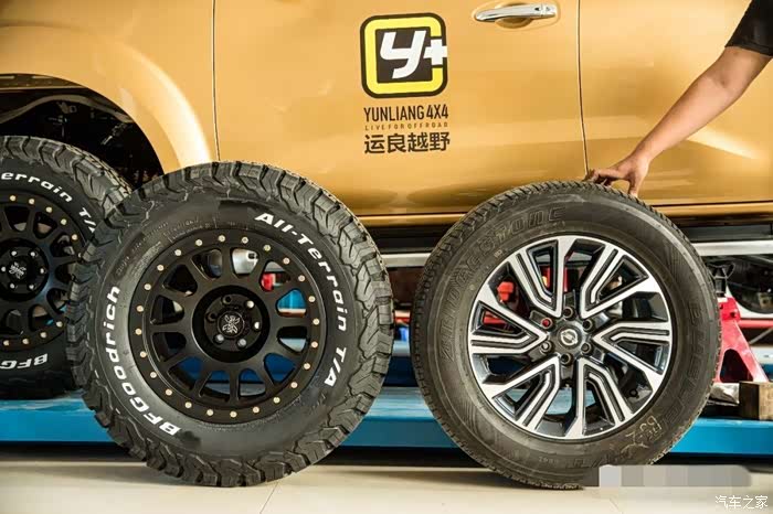

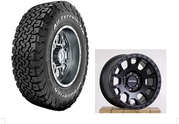

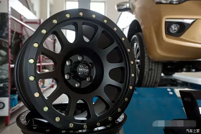

1 轮胎:百路驰K02 265-70-R17 轮毂FUELHU或者同级
最后在两位大佬的安利和鼓励下,确定我的车的改装方案:

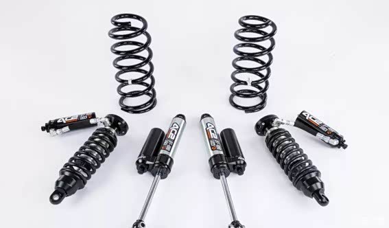

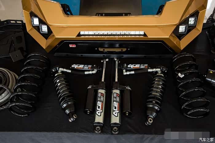

2 身高套件:ACE18段可调氮减 另外增加叉臂升级和悬挂调整件

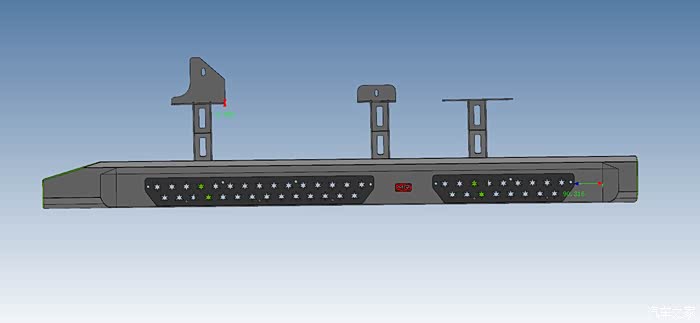

3 行李架和踏板: 原车踏板已经在越野时严重受损,更换MR定制踏板

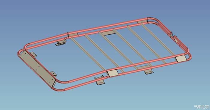

定制行李架,带有车顶帐的连接接口,并带有车顶挑灯安装位置
这是设计图,之后用的踏板比这个更让我满意。

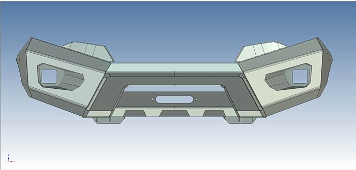

4 前后杠: 拆除原车包围,采用全包围设计的定制前杠,内部设计绞盘支架。并在前杠两侧重新设计和布置雾灯。中网前方杠体留有安装越野射灯的位置。并考虑原车预碰撞雷达之后的位置安排。
后杠设计同样拆除原车包围,这样做的好处就是,以后上线检测,依然可以完美恢复原车外观,当然4年半后拆装有个费用问题.......当然还有,我真心指望4年以后,国家对改装的政策能放宽,对上线检测也能给与一定的延长.......也许,这样国内的改装水平提高和汽车文化的发展不无好处啊!

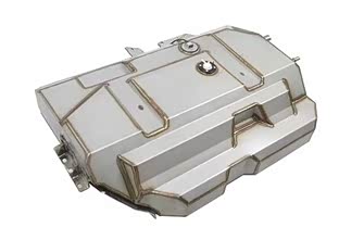

5 副油箱,市场有了较为成熟的产品,当然*良自己的设计和制造能力也不会有问题。
途达的原车油箱在一般用车情况下没有任何问题,但作为越野或者长途穿越用车,不说在无人区或者西部荒野地区,就算在偏远地区也会遇见频繁加油的问题,而且在藏区或者新疆等地区,携带汽油桶是违章的行为,轻则没收,重则处罚,这对长途穿越来说是一件郁闷的事,所以有条件的话,加装副油箱是个明智的选择。而且因为油箱增重并不明显。
不锈钢材质的副油箱

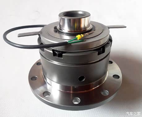

6 前差速器锁。这是个比较纠结的问题,途达的越野能力想对已经不错,是否还有必要加装前锁?而且电控和气动是各有各的不同,价格也差异很大。给我的答复是途达的前桥就有牙龅的位置,直接加装就可以了。考虑到稳定性和使用概率很小,但又要保证在极限情况下,还有一个保障,前锁还是有必要的,尤其是价格可以接受的前提下,当然越“硬”越强大了!
