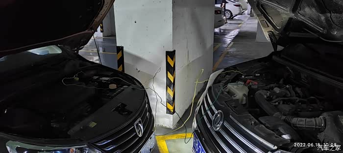

为了预防电瓶亏电,我特意这样停车,车头对车头,这样方便搭电启动
拿出备在车上的铜线,准备搭老爸车上的电瓶取电
东风风光330S的发动机舱也是够脏的了,不过既然马上就要处理掉它,就甭理它这么多啦
瞪大眼睛看清楚咯,正极对正极,负极对负极,千万别弄错咯,然后顺利启动,日行灯亮起。
记得有次单位的那台五菱扬光公车也是亏电,我来搭电,结果搞反了,正对负,负对正,搭电用的电线都烫手了,这才反应过来,赶紧停手,幸亏不是自己的车
汲取教训,赶紧拿出手机设置行车记录仪,把停车监控的功能关闭掉
