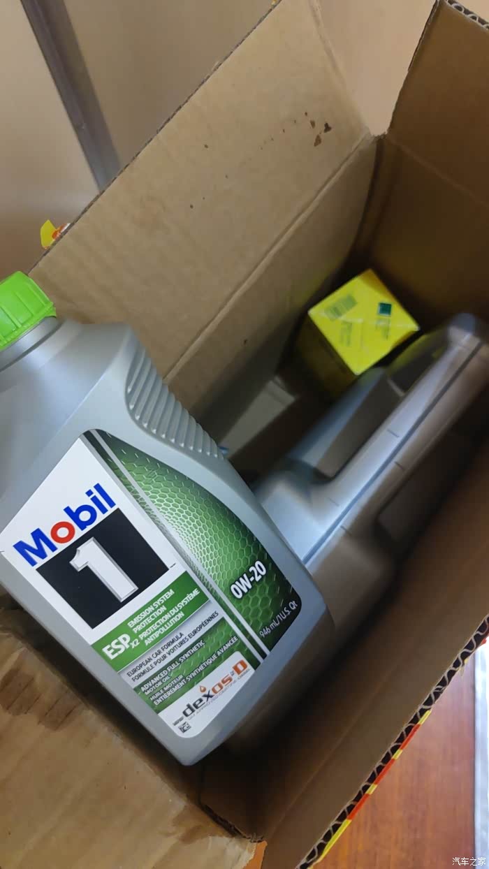

我EA888三代半,2.0t低功率,原车大众高端全合成机油0w20,跑了1.2万公里换的美孚esp 0w20 c6,为什么感觉收油升档不积极了,之前收油就立马升档,现在得等几秒才升档,导致我切换手动模式升档了,有没有大神 大佬指点迷津??
1、京东国际自营买的
2、熄火后5分钟,机油尺在接近上限max的位置【之前是下限和上限中间】
3、新机油才跑几十公里
4、没感觉动力和之前有区别,就是收油升档墨迹,以前起步一脚油门3000转车速提到80左右,大概在5档,收油后不到1秒就升到6档7档,换完油后,好几秒才升到6档7档,不升档就一直3000转

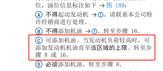

破案了
把机油抽到中线以下就好了,应该就是和说明书里的这句话有关系 “当发动机负荷较高时,可添加发动机机油直至该区域的上限”
感谢各位大佬
