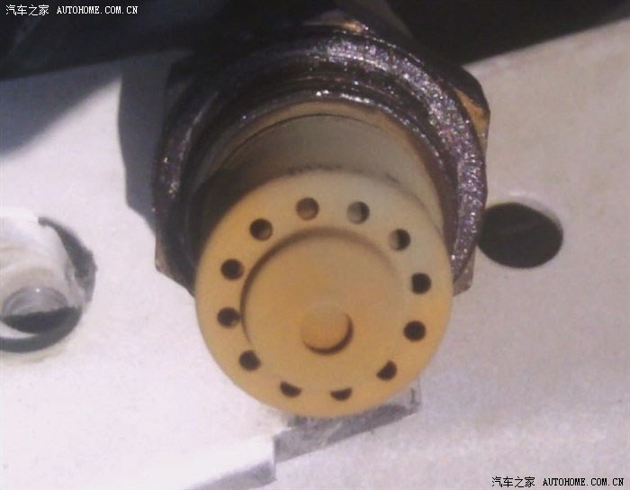

发现氧传感器数据,氧传感器B1S1 前氧始终在0-0.6V之间快速来回跳跃,证明正常,后氧B1S2始终保持0.5-0.7V不变,
(附图)
拆开看是 浅棕色,的确有铅中毒症状

从中得出结论,是氧传感器的失效,反馈错误信号给电脑,误导电脑的修正喷油量错误 ,以致油耗有增加。
