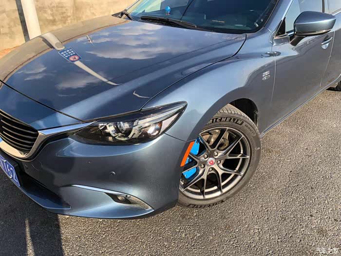

平时很少拍照,换了轮毂和轮胎后在路边的随手拍。
忍受不了胎噪换了米胖子的浩悦4,轮毂是淘宝网红货不值一提,至于那个蓝色的东西,没错,它只是个卡钳罩
。。。。原谅毫无节操的我吧

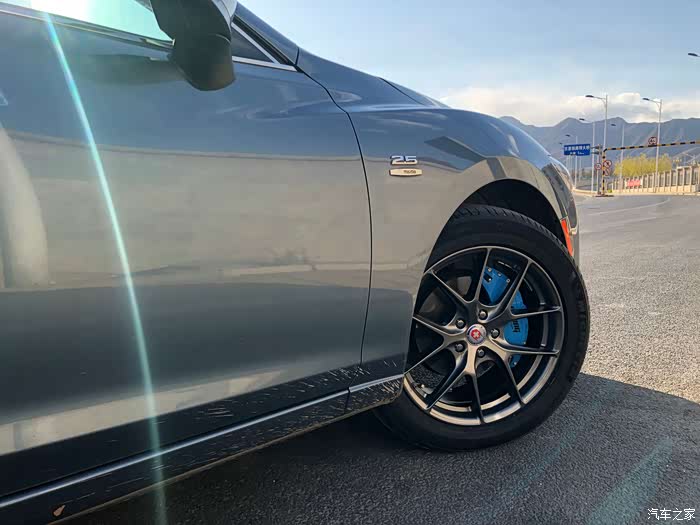

。。。。原谅毫无节操的我吧 本人是2.5阿特兹(参数|询价)车主,2018年3月份提车,至今行驶16000公里。一年多以来,阿特兹在运动性上没有让我失望,虽然绝对动力不强,比起各种市面上各种2.0T车型有所不如,但胜在行云流水的操控,动力响应极好极好。开着还是非常爽的,不后悔。

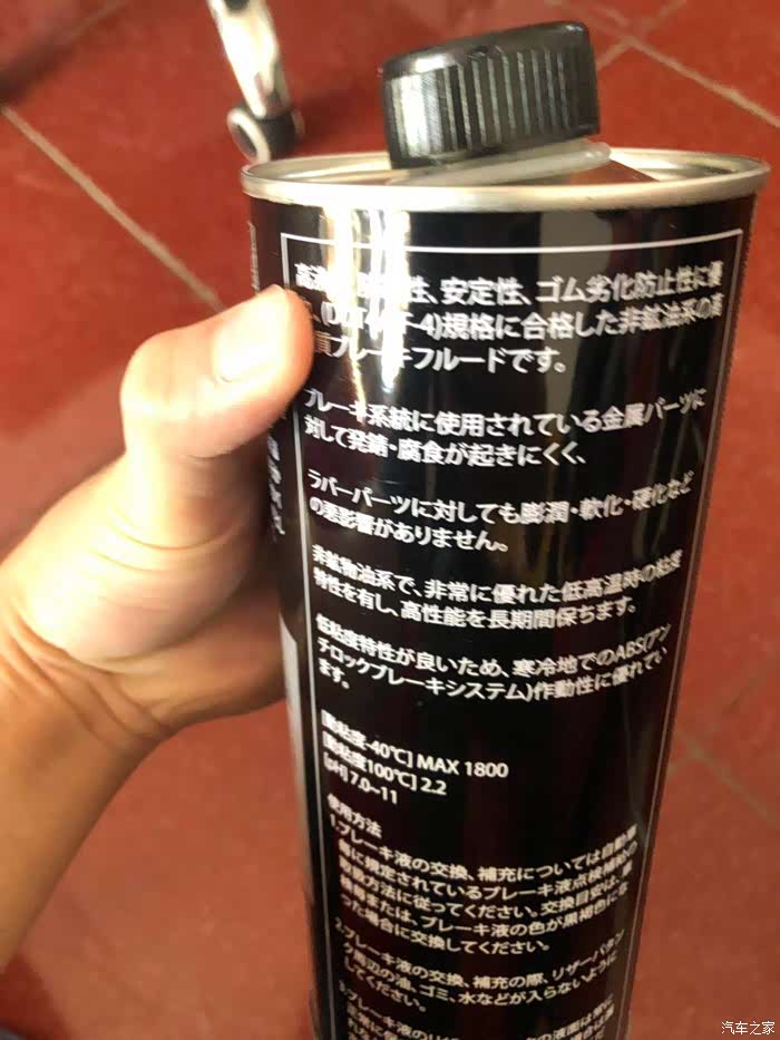

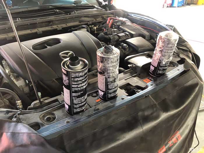

传说中的BF刹车油,极小众,买到后在网上搜果然毛都搜不到

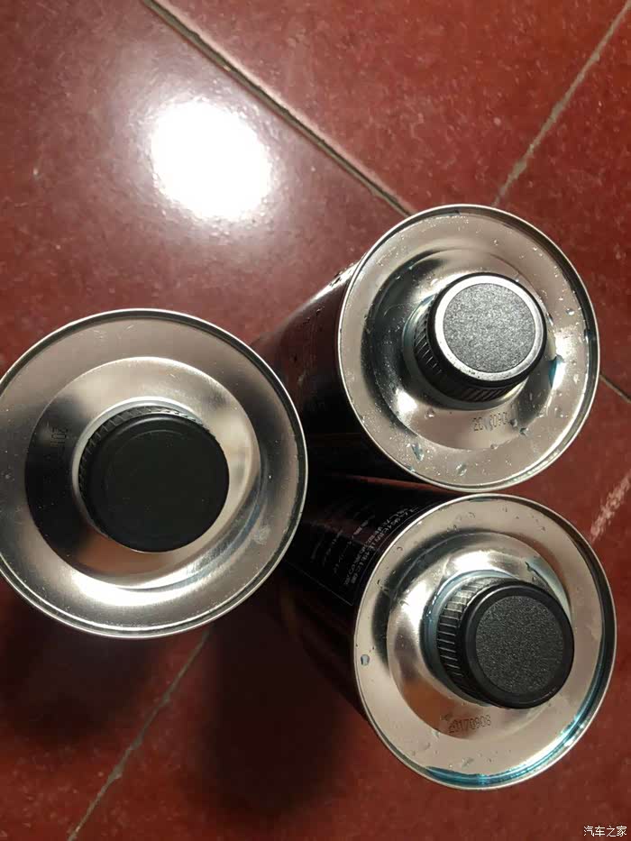

大佬和我说一次建议买三瓶(3L),因为这个油和原车的不相溶,混在一起会产生明显的分层,所以必须将原车的充分排干净,这就要用新油充分清洗管路,将原车油排干净。后面再换的话1L就足够了。
其中有2瓶快递时撞歪了瓶嘴,有点往外渗,我用保鲜膜封了口。

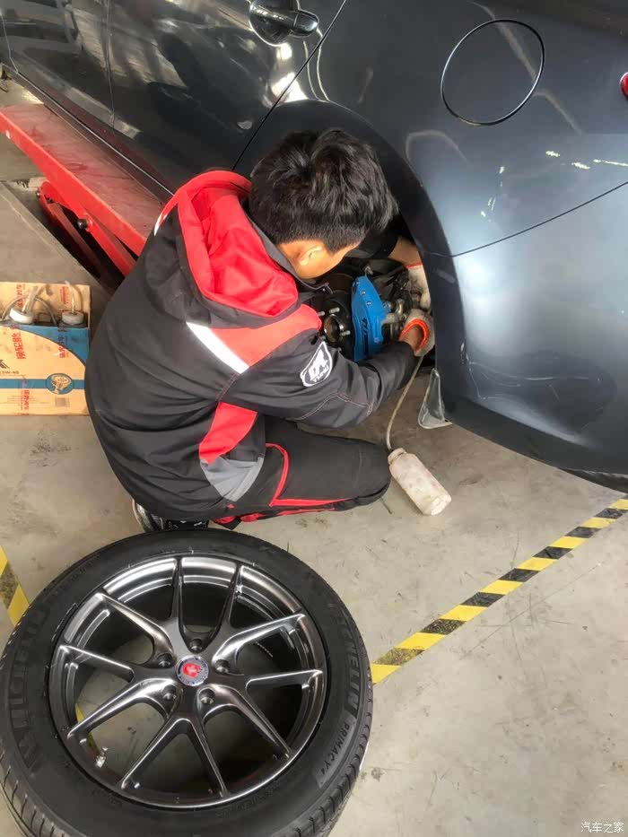

准备开搞!

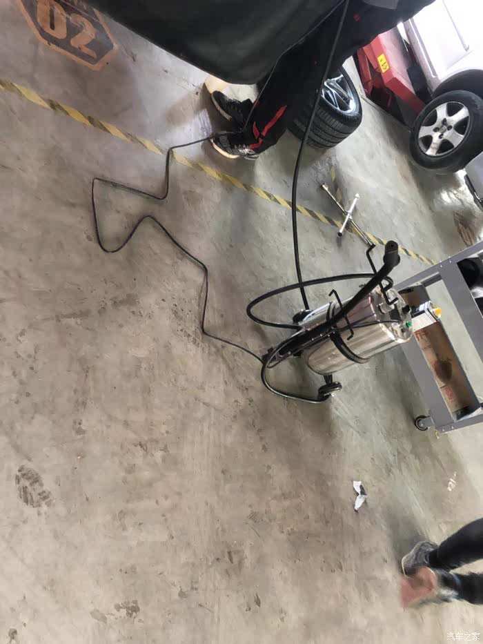

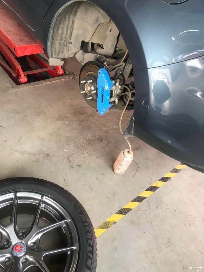

去过途虎的应该都认识这种***
刹车油倒在这个机器里面
过程中就随手拍了几张照片,后面木有了
,换完第一时间试车,感觉还变化还是很明显的。不知道什么原理,给人一种刹车初段响应快,刹车踏板回馈实在的感觉。好像类似于换了刹车钢喉+摩擦系数大的刹车皮的感觉。据说这是因为此油干湿沸点都非常高,而且运动粘度低巴拉巴拉。。。参数一堆我也弄不懂,反正结论确实是刹车响应变好了,虚位变小了
总结,阿特兹刹车前段偏软确实令人心烦,刹车没有信心,前软后硬,踩起来费力不说,还不容易掌握与前车的距离,好几次都踩出了ABS。为了改善这个问题又不想钱包***的话,换这个刹车油性价比还真的是挺高的,也推荐朋友们去尝试一下。
。总结,阿特兹刹车前段偏软确实令人心烦,刹车没有信心,前软后硬,踩起来费力不说,还不容易掌握与前车的距离,好几次都踩出了ABS。为了改善这个问题又不想钱包***的话,换这个刹车油性价比还真的是挺高的,也推荐朋友们去尝试一下。
