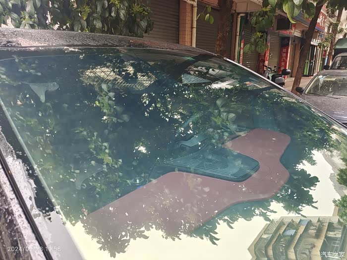

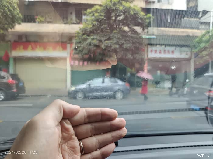

今日广东阴雨连绵,上下班发现汽车前档玻璃越来越模糊,雨刮也刮不干净。既影响行车安全、也影响我心情,于是去朋友店里了解一下有什么处理办法。朋友看到后,发现油膜比较严重,尤其副驾前档玻璃,雨刮器也刮得不太好。
刮不干净,外面的事物无法对焦。
不是我对焦不好,是手机都对焦不出去外面……

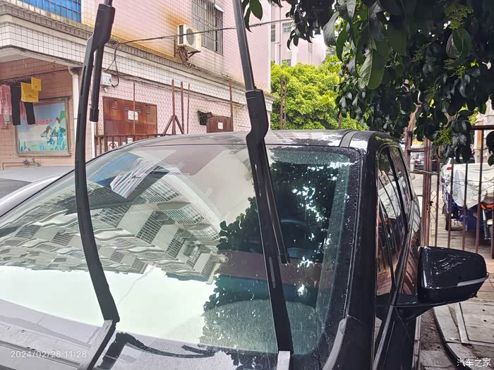

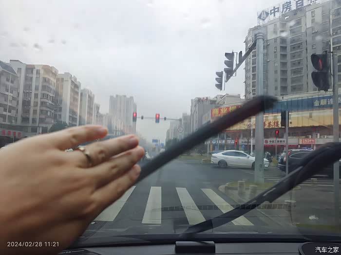

雨刮器刮不干净,有可能老化,也有可能是胶条中有异物。

首先,我们先来说说油膜形成的原因。想必大家都知道,汽车尾气中含有各种各样的氧化物,尤其是在拥堵的城市道路上,那种尾气浓度堪比猛兽咆哮时的狂暴气势。这些氧化物和空气中的其他污染物质,经过一番自由组合,就在我们心爱的汽车上形成了一个难以忍受的油膜。这层油膜影响我们对外界的观察,晴天干燥的时候还好,玻璃不会有明显的区别。但一旦下雨,尤其那种毛毛雨,加重漫反射,就像贴了一张磨砂膜,视野没有一个焦点,啥也看不清楚。

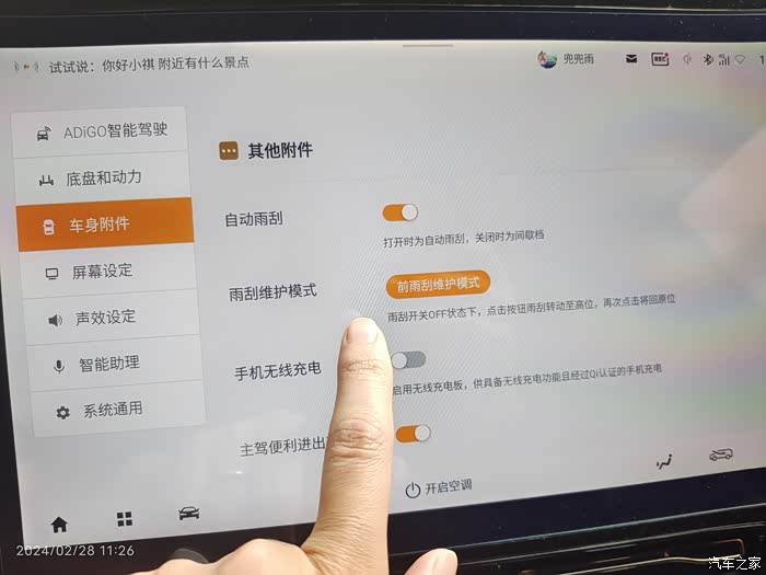

在车身附件设置中,切换到雨刮维护模式
它会自动摆上来,然后手动把它抬起来

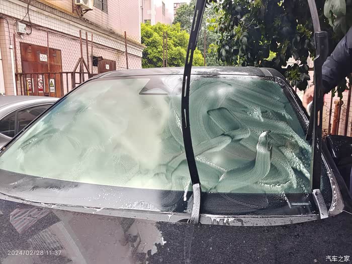

准备工具:海绵,水刮。用海绵擦拭均匀。
让它酝酿一下,几分钟时间

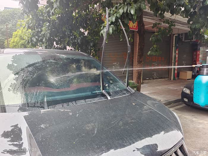

用玻璃水清洗一下,当然大型美容店效率更高,我这个是自己做的,图片可以看到左边油膜还是很厉害的。
那么,如何解决这个窘境呢?首先,我们可以使用汽车玻璃清洗剂,将其喷在受影响的区域上。然后,用专用的清洗刷轻轻一搓,你就会看到那层臭名昭著的油膜倒下,露出真实而清澈的玻璃。每隔一段时间,我们就要给汽车玻璃来一次彻底的大清洗。这可不仅仅是为了美观,更是为了自己的安全着想。毕竟,驾驶时能清晰地看到外界的情况才能更加安心。如果上述方法还不能解决油膜问题,或者油膜确实顽固难以清除,那可能是需要专业人士来帮忙了。专业的汽车美容店或维修店,他们会使用更专业的设备和清洗剂,帮你解决这个问题。

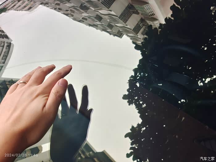

一共循环做了两遍,油膜明显处理了一点。干燥的时候其实是看不大出来的,但洒水上去时候,就知道效果了。

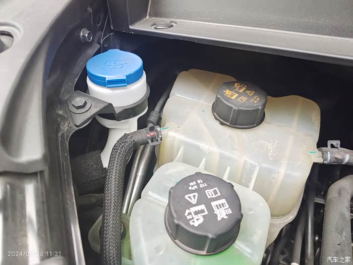

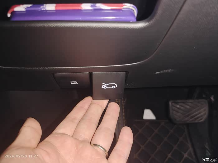

打开汽车前机盖

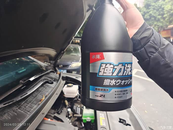

蓝色的加雨刮水的,我把原来的全喷完了,重新加过新的。
朋友帮我加了这个,一共加了3L。听说这个性价比较低,零下10度可以用,一般广东地区没有需要用到这个。

本次用到两种产品:小岩博士的玻璃油膜稀土膏和水弹的雨刮水。在网上购物平台都可以找得到,但是朋友说有真有假,要注意识别。水弹这个雨刮就比较出名了,价格也是比较贵,这个抗冻效果比较好,在北方寒冷的地方还可以使用,但广东很少会结冰,不一定用到这个。
