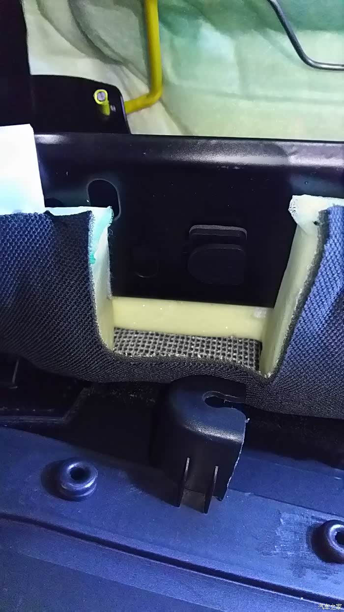

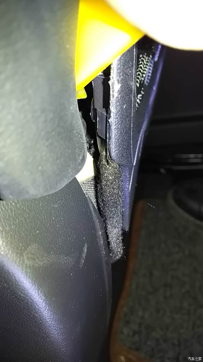

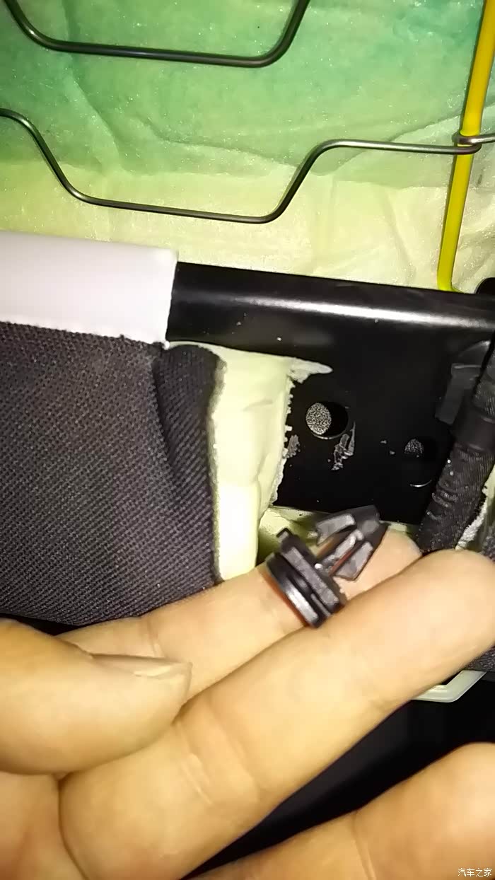

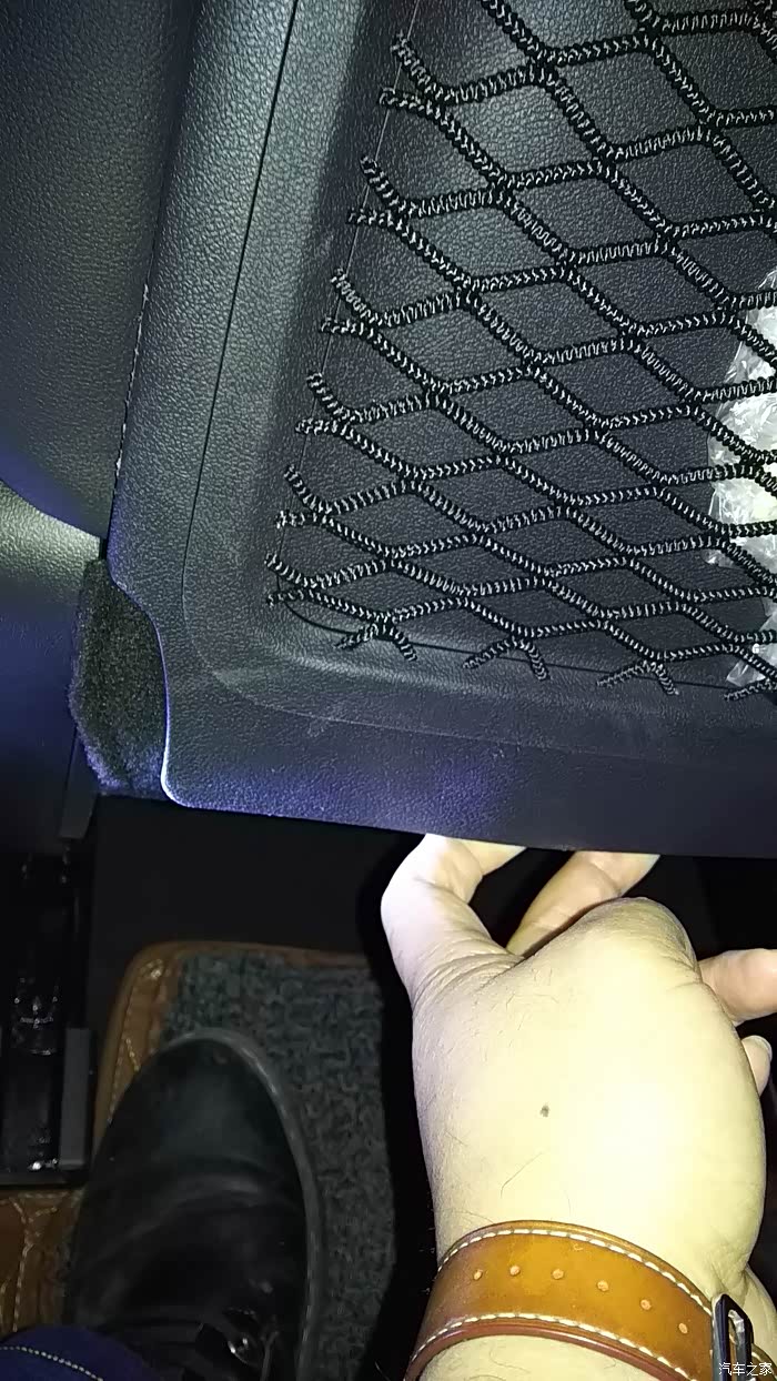

开拆!原来以为在这边有扣子,结果扒开一看没有
看到论坛另一位车友说下方有扣子,试着扒开,果然成。不过要非常用力,因为这两个扣子基本是一次性的,扒开就废了
左右都有,先双手非常用力的拉开一边,再拉另一边

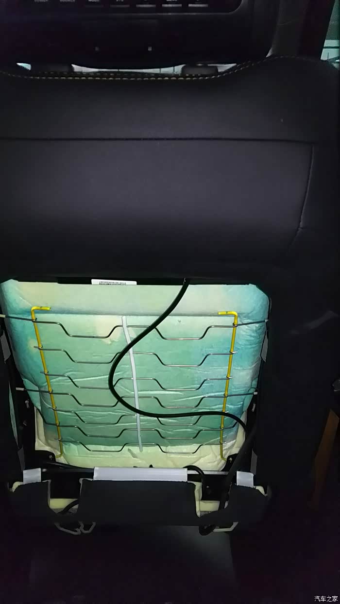

下边拉开后,再往下一拉,后背就出来了
扣子对接就是这样

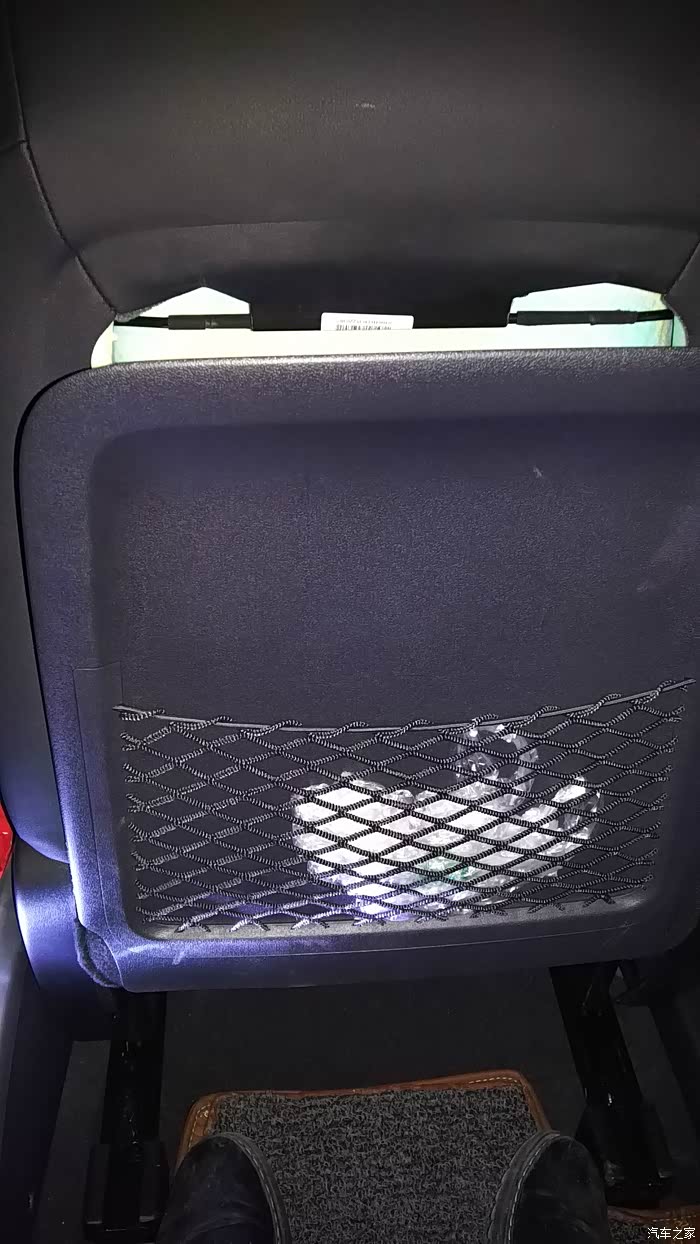

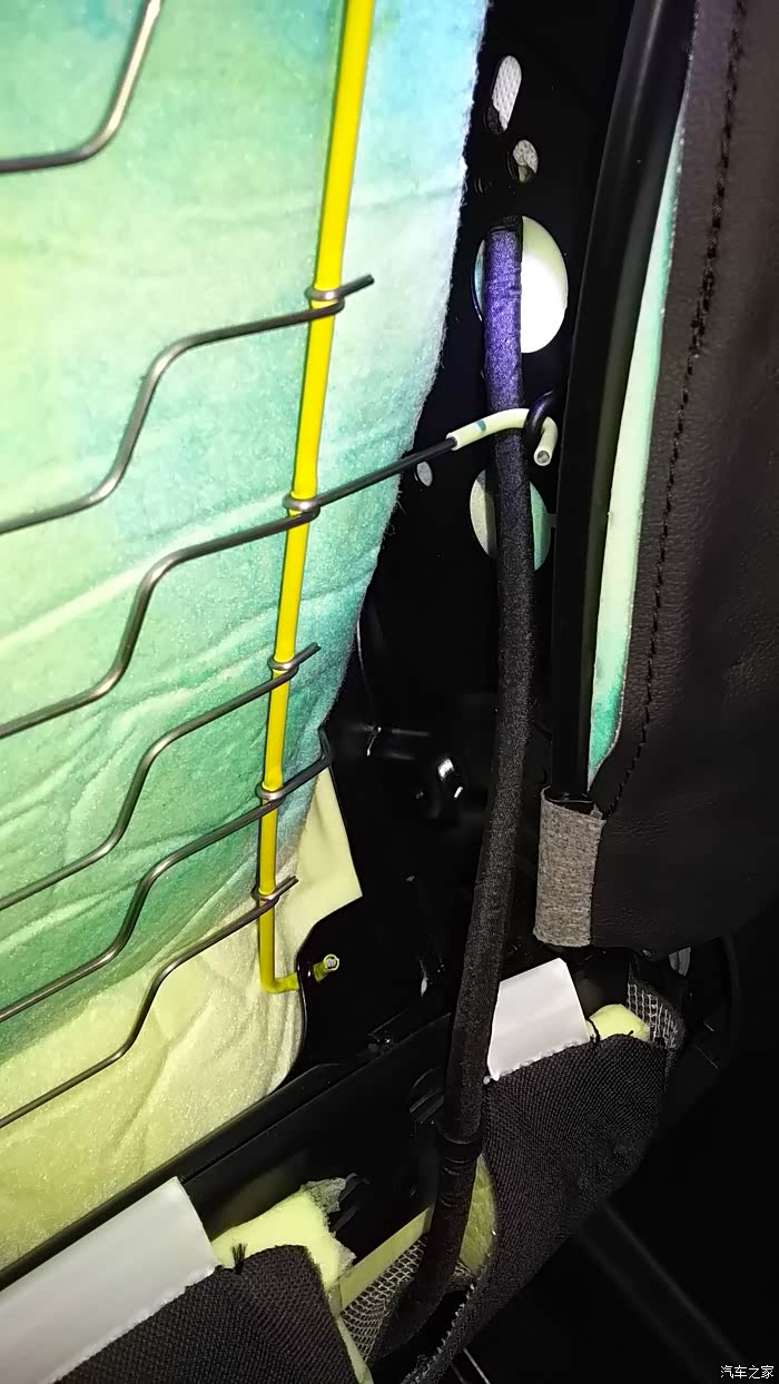

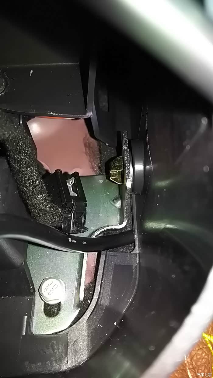

看到有根线,应该是座椅气囊,主副驾都有,就是没看到电动座椅的预埋线,可惜了。

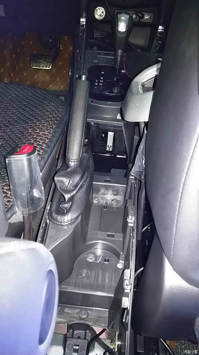

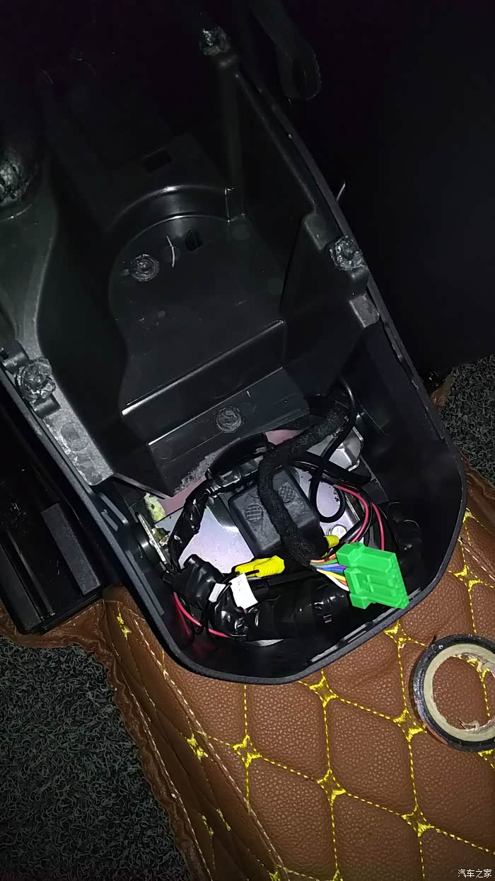

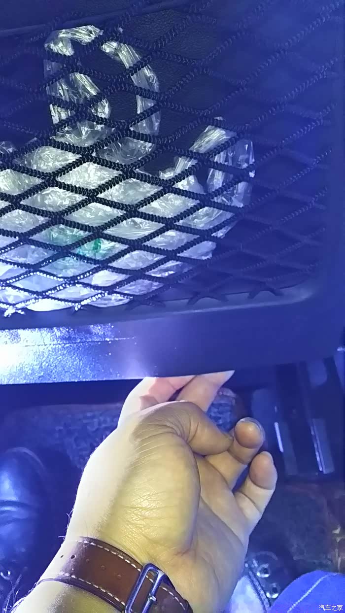

走线,为了隐藏效果,得把手刹面板给拿下来,很容易,在后排USB座那一撬就能拉开后部,前面排档位置先把两边装饰条撬下来,也很简单
USB座下面有很大的空间可以藏线,就在这里拉出头枕的信号线和电源线

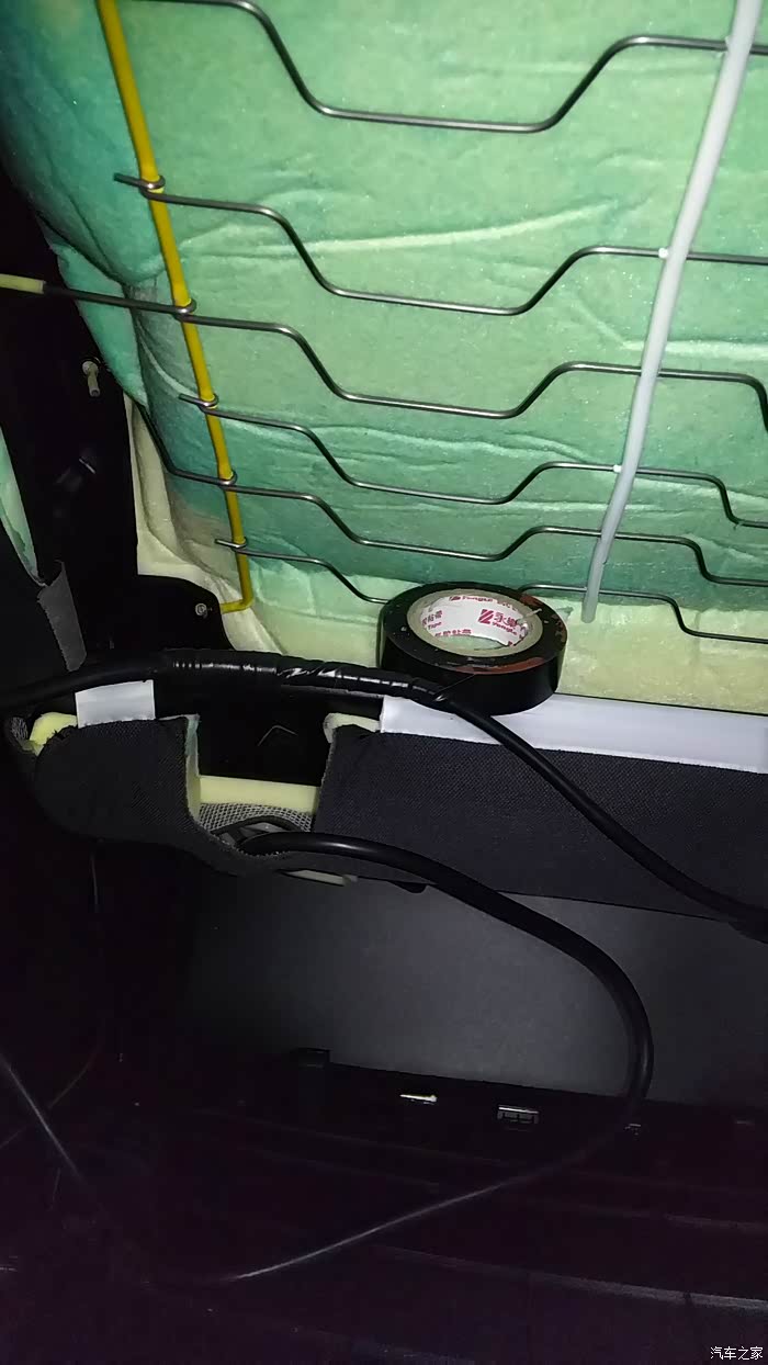

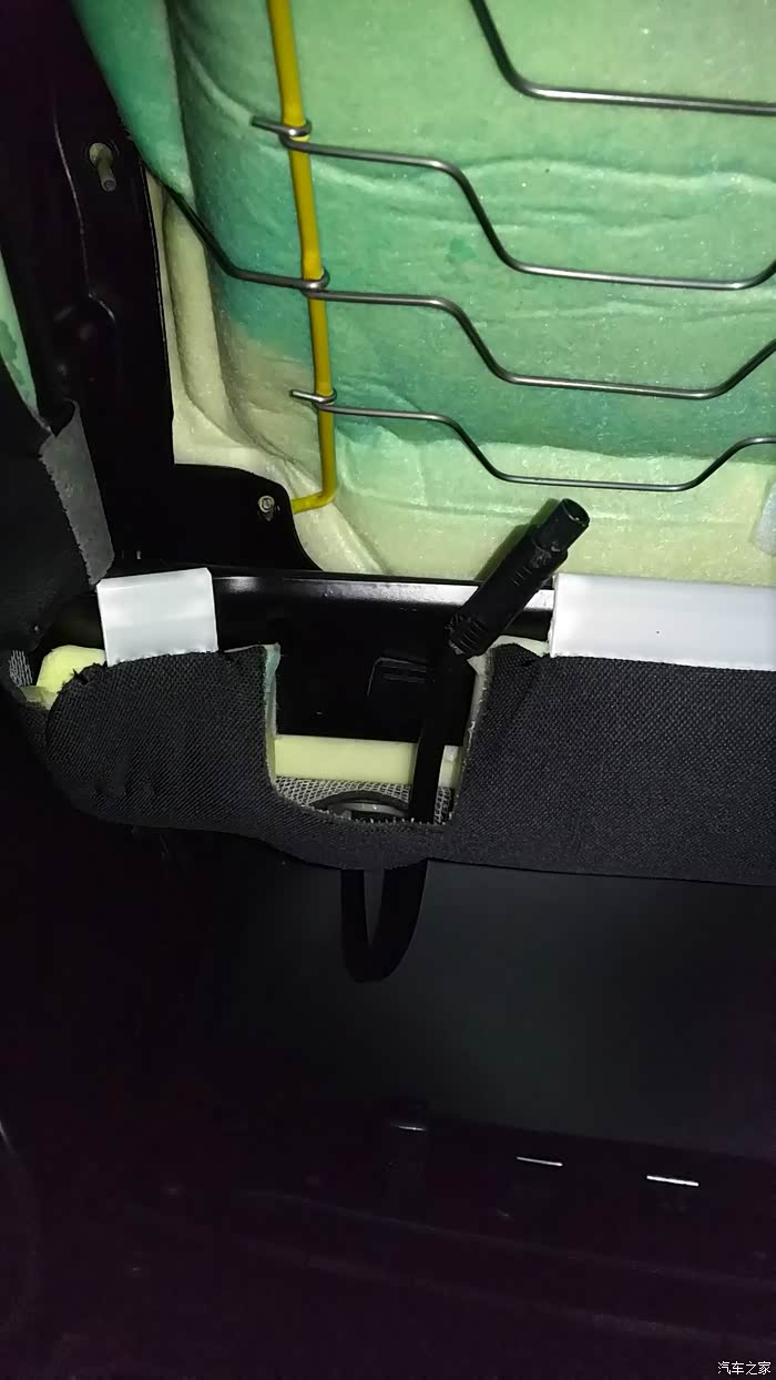

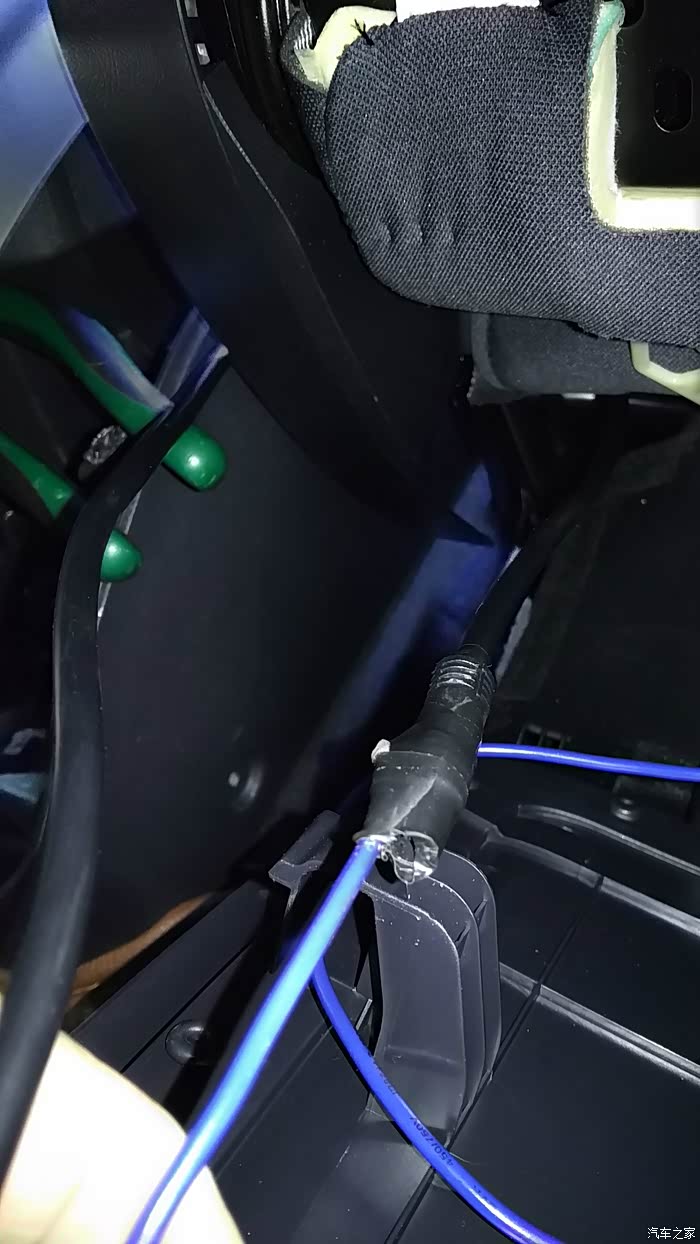

位置狭窄,用硬一点的电线做牵引,拉到位
已经拉到靠背里了

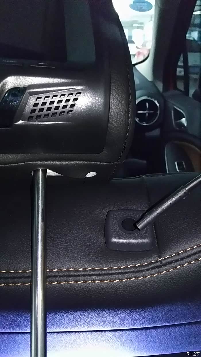

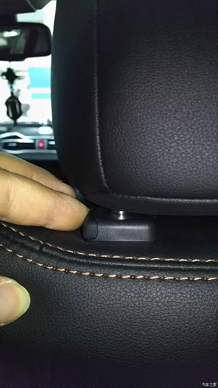

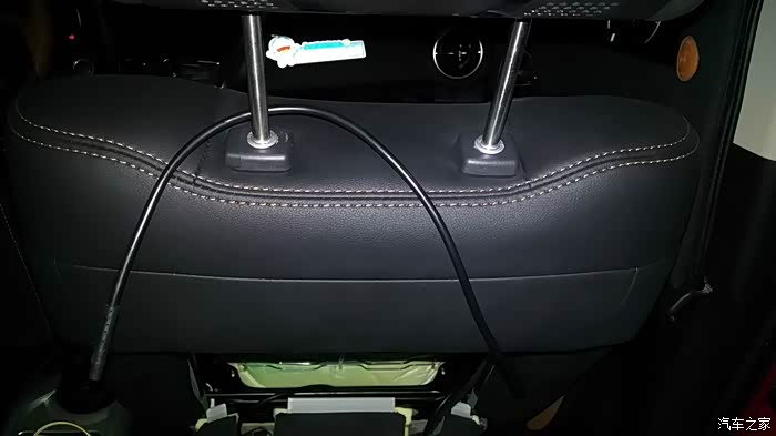

装头枕显示,把原来的头枕拉出来,这个都懂

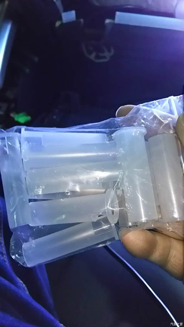

这个洞比加装的头枕杆大了点,插进去摇摇晃晃的

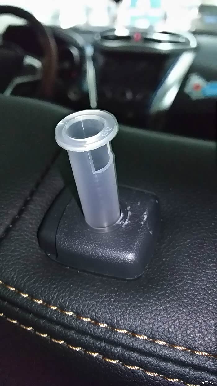

商家配送的这些塑料杆子就是用来紧固头枕杆的
按进去后,紧固效果不错
装好了
最后接线,用电胶布包一下
固定好,这是必须的

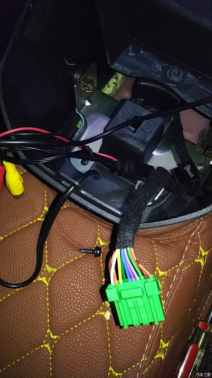

开始总接线,因为左右都有头枕显示,先拉线到位。
要说一下,那个绿色的插头是USB插座的,原来以为有12V供电,结果万用表一测,才3V,原来后排座的USB口输出是升压到5V,怪不得充电很慢!
接好线,整理,空间足够

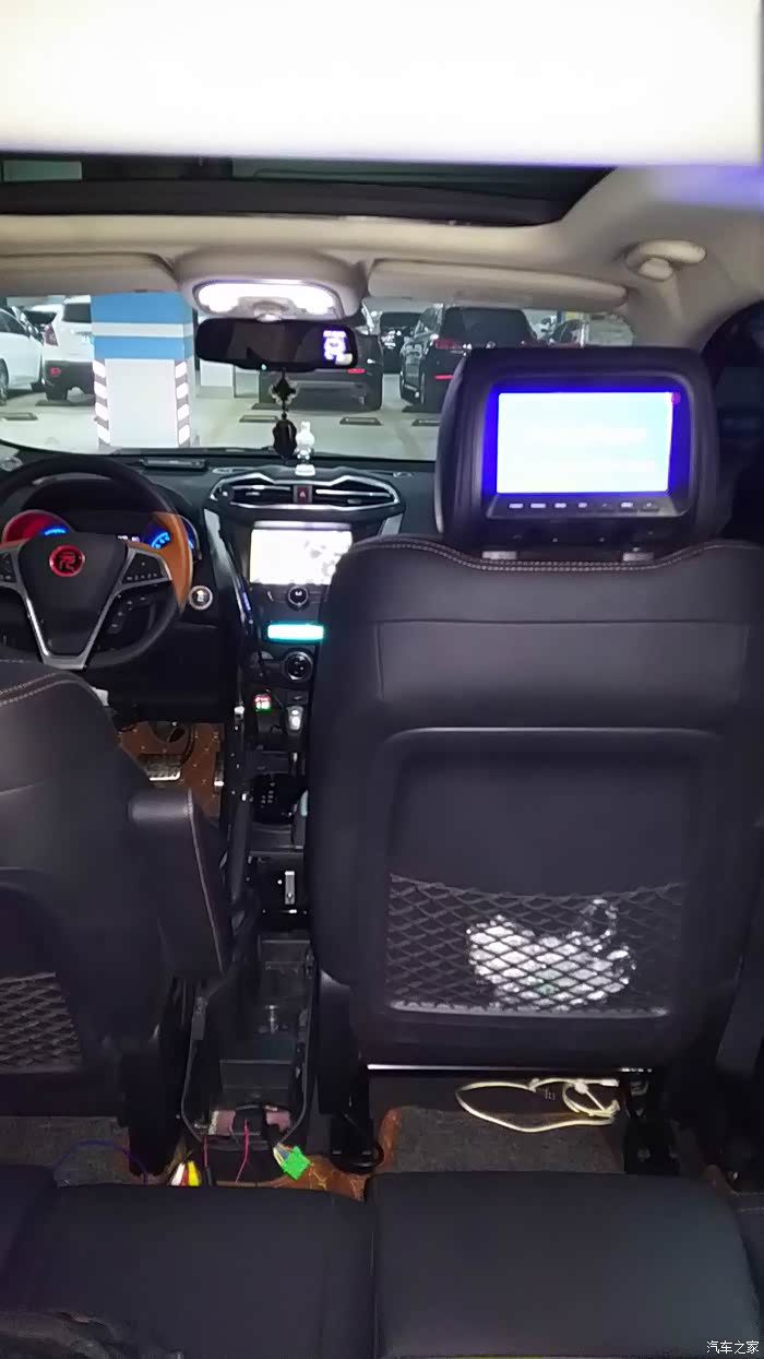

OK,通电试验一下,还行,按照拆开顺序再装回去就行了

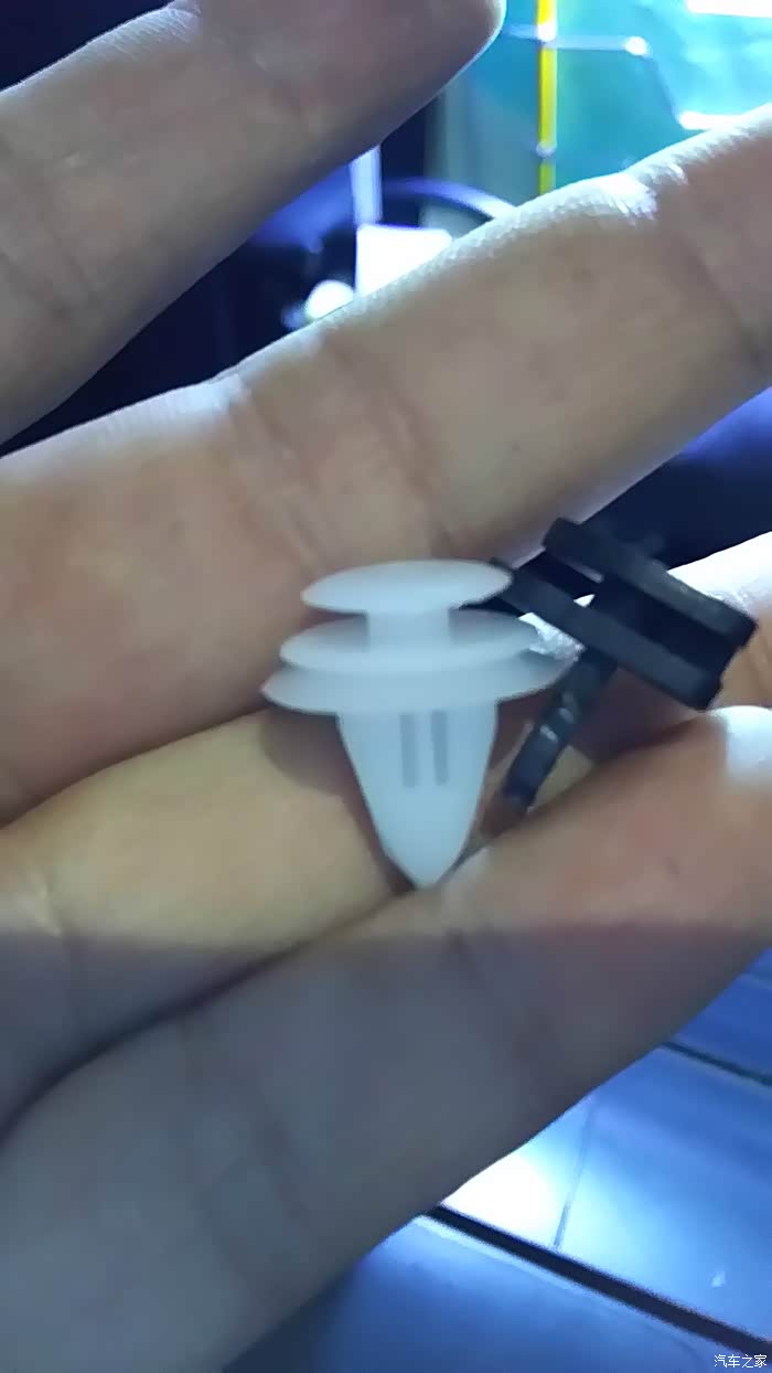

后背板的卡子,好不容易才弄出来一个,太难弄了,最后用尖嘴钳全扭出来,不扭出来是装不回背板的,反正有备用
就是这样的扣子,某宝有,我备了一盒,以后换装音响拆门板应该还有用

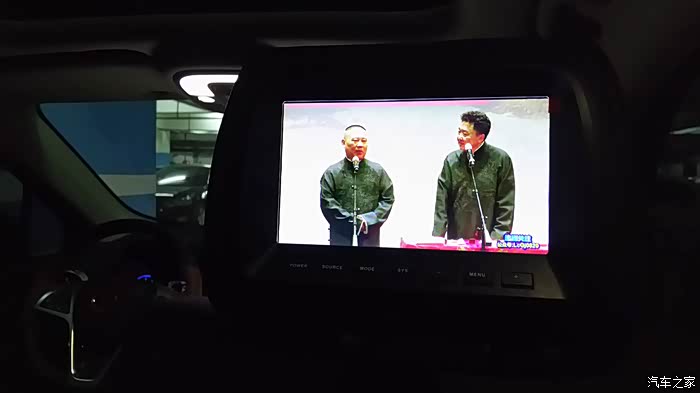

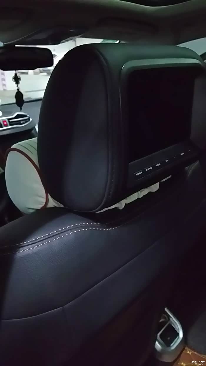

效果图
还行,后排总算有视频可看

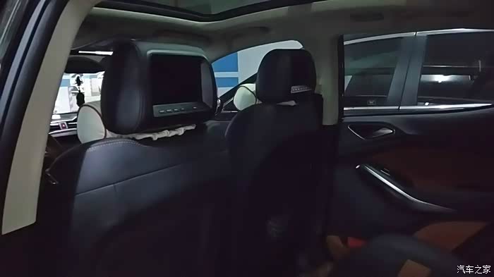

整体效果图,颜色还算配合原车座椅
近看,后期考虑加装小米小盒子和车载逆变器,加上车子的4G热点共享,玩游戏和看视频看电视都有,完结!

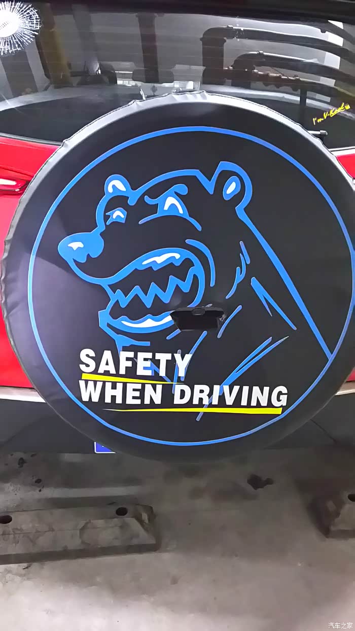

我的后书包装的套套,中间后视用刀子按照孔位切开,再用胶水封住,完美防进水,完美后视,万一被人撞上划伤再换一个就是,20块一条。

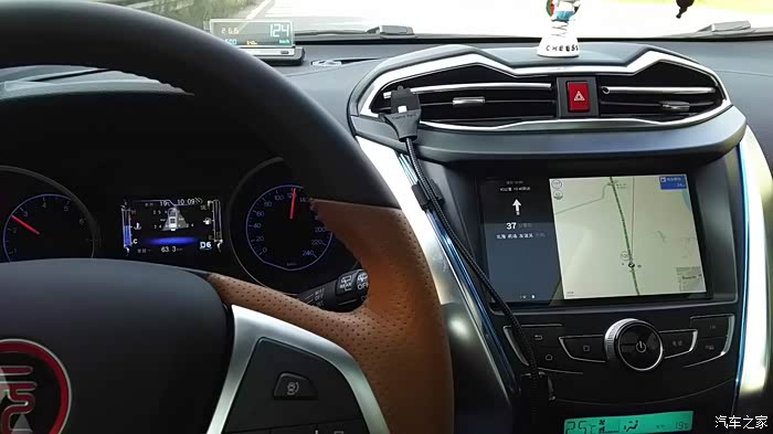

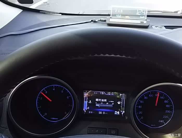

我车子显示速度124公里/小时,百度地图GPS显示117公里/小时,原来不知道哪个准。后来在高速上遇到交警立在道路边的速度器,和车子的速度一样,就不敢再按照百度的速度跑了,扣分和安全第一!
发动机转速2616转,速度124,首保过后才放心跑120,OK,发完收工,虽然小问题不少,但比亚迪元还是一辆不错的小车。
