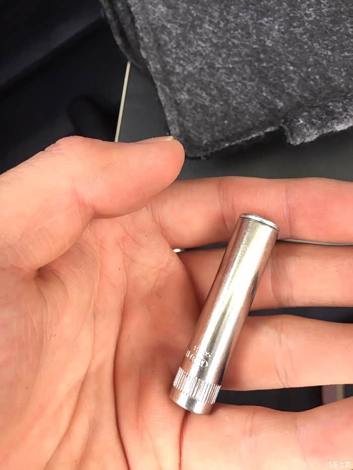

换帝豪gs刹车灯需要的工具:套筒扳手3M胶
更换刹车灯需要拆掉整个尾灯,普通的扳手拆卸帝豪Gs尾灯几乎是很难完成,螺丝比较小,而且比较靠里,如果有套筒扳手会很容易。

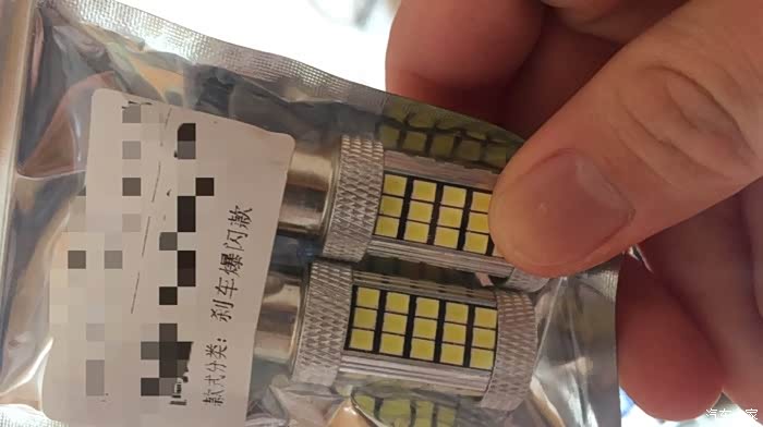

进入主题,无损改装的主角,爆闪刹车灯

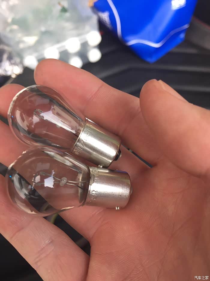

这是原车灯泡,原封保存,爆闪刹车的寿命暂不确定,刹车灯一但不亮随时可以更换
原车灯泡

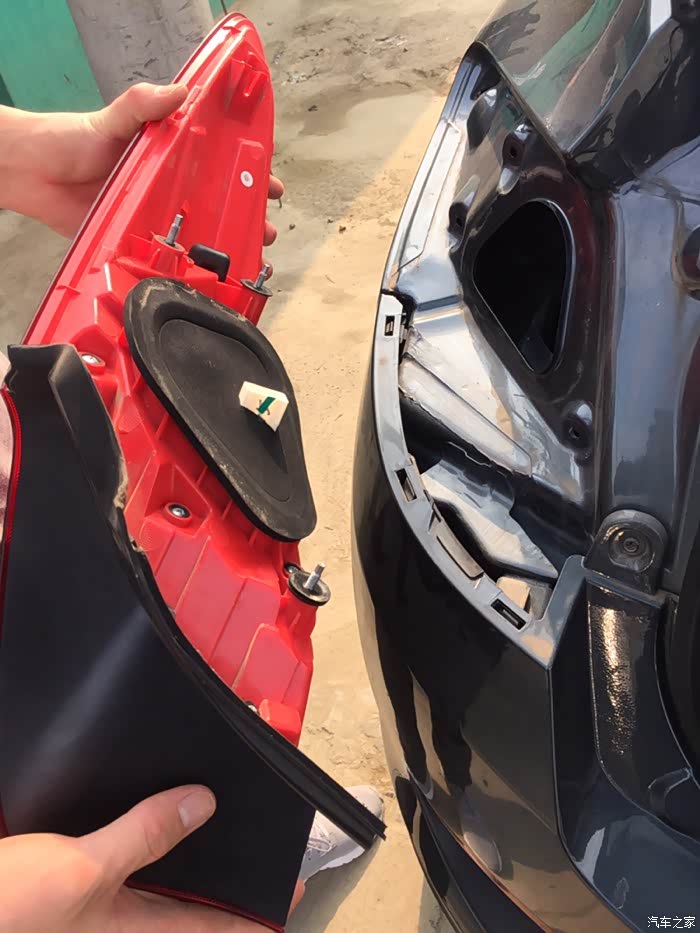

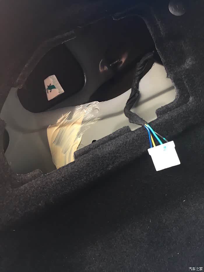

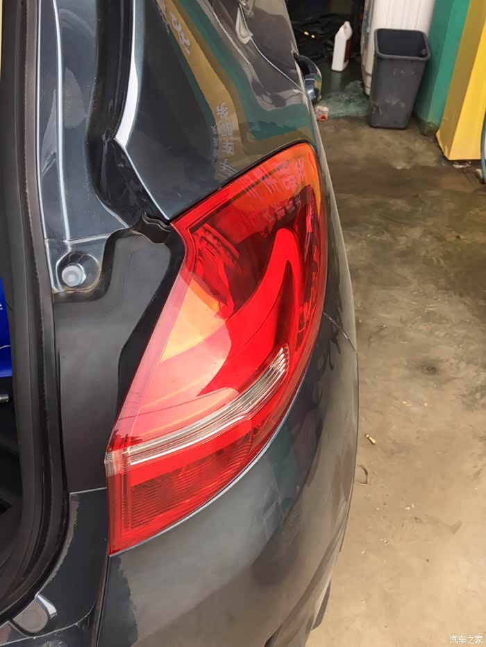

拆尾灯须谨慎,损坏卡扣是一件头疼的事情

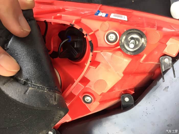

铁皮处很锋利,一个尾灯各有三颗螺丝
拆尾灯最好的工具:8#套筒扳手

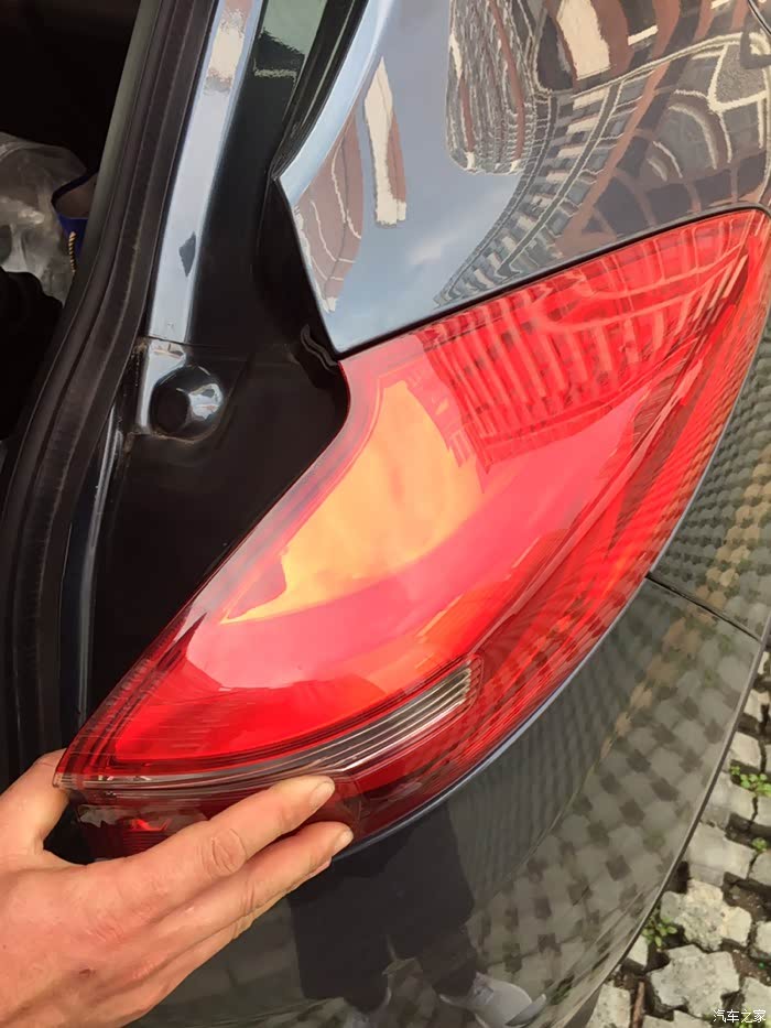

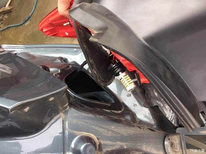

成功拆下尾灯,轻拿轻放

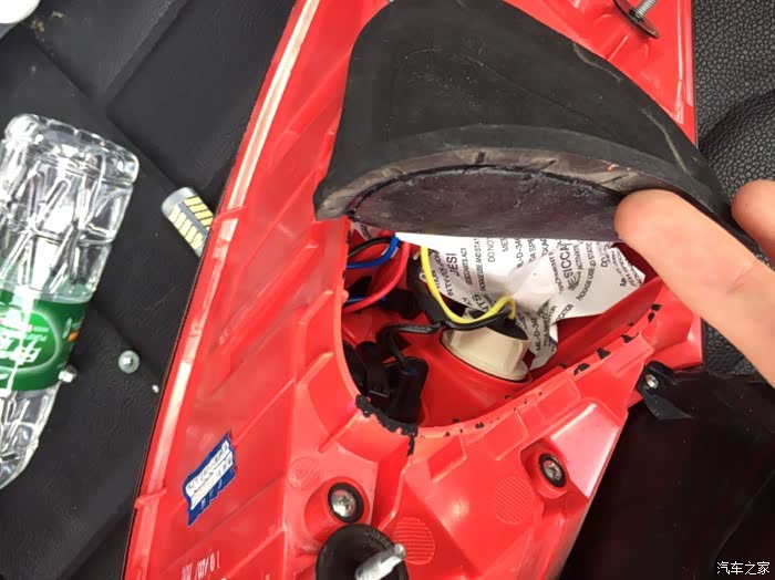

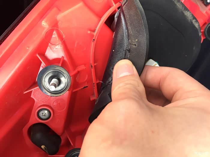

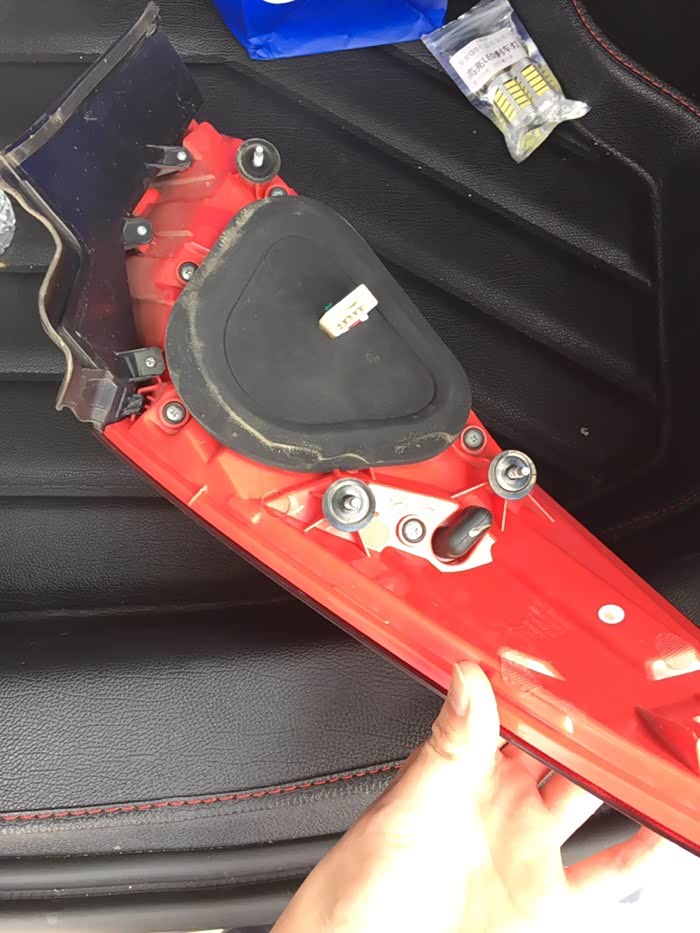

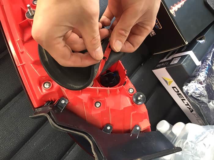

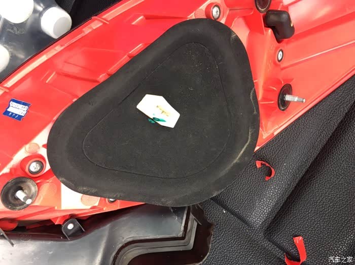

撕开原车尾灯防尘棉
慢慢撕开,尽量不损坏原本

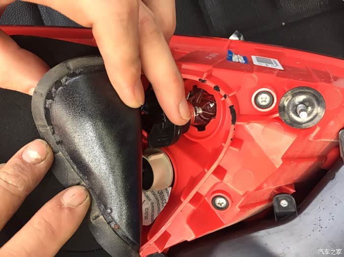

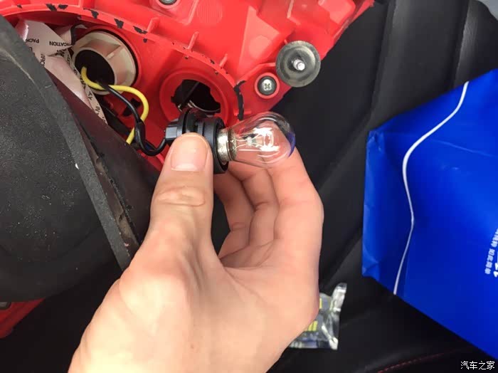

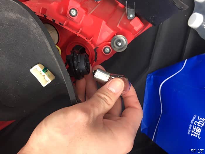

需要更换的刹车灯泡

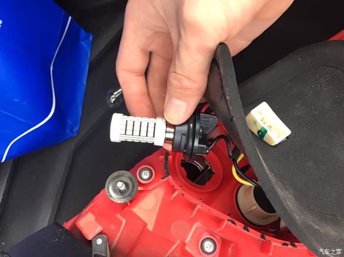

逆时针拧一下就可以拿出灯泡
换上led刹车灯
这时候不要着急安装回去,先试试亮不亮
尾灯里面出厂就有的干燥剂,以前真不知道有这东西
这是撕开后的图片
试灯没问题就复原刚开始拆开的样子
完美复原

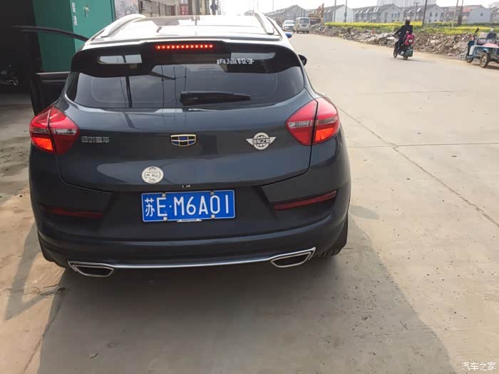

装回尾灯
更换完成,效果满意
