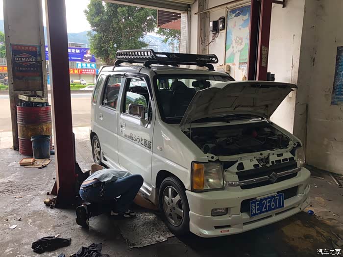

原本计划深圳跑广州一趟的,跑高速至河源时,加速时速度上不去,且怠速很高,明显没力,还闻到一股烧焦味道,当时心想肯定是离合器片问题了,后面临时找了附近的维修点,还好有离合器三件套现货,第一次遇到这种情况,当时有点慌。不多说,上图!

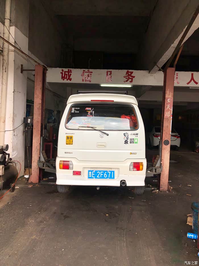

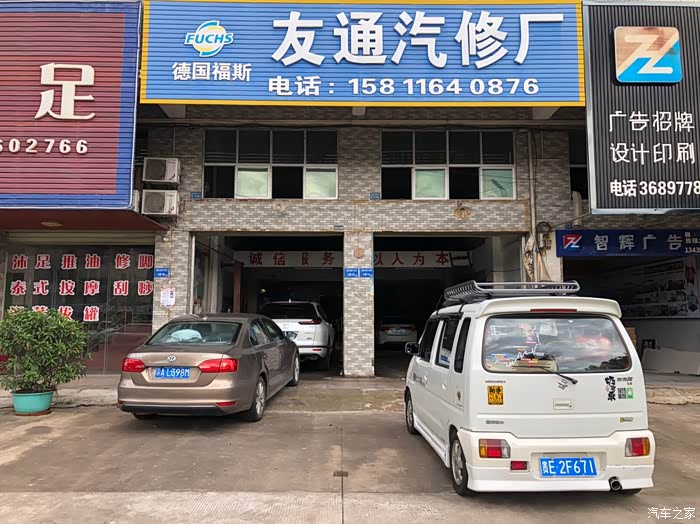

就是这家,河源附近,师傅人还挺实在的。

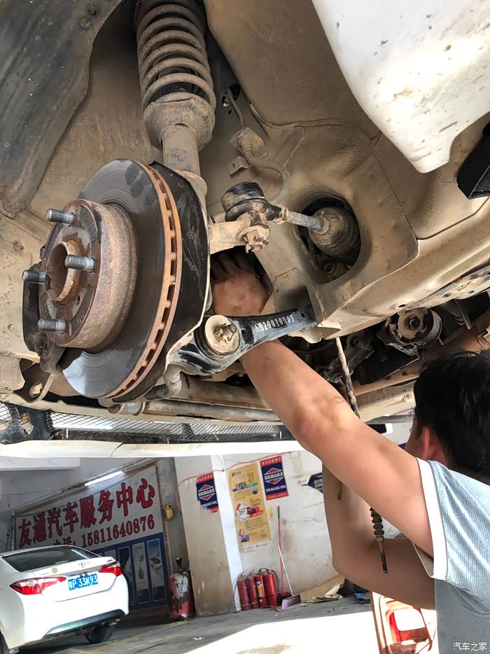

进来就是各种拆

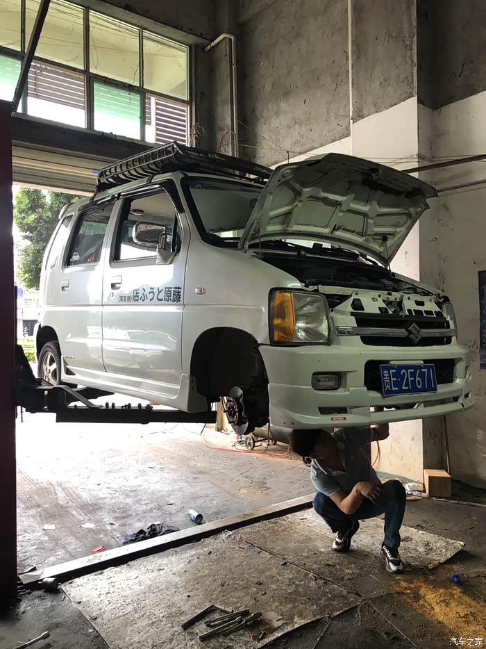

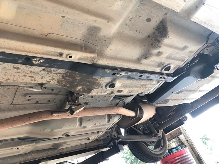

吊起来再说
刚好在过道边上,感觉挺吵的

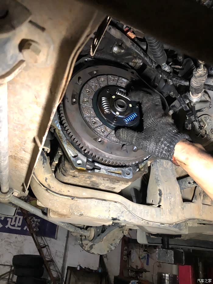

吊起来才发现变速箱油封有问题,漏油,后面师傅说变速箱油确实少了,还好发现了,不然后果不堪设想。

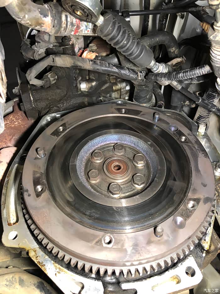

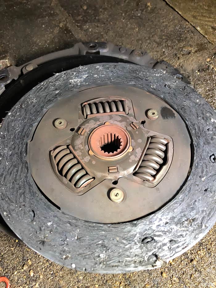

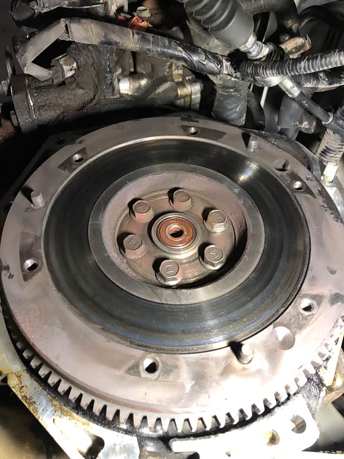

由于打滑高温导致离合器连接处有蓝色,师傅说影响应该不大

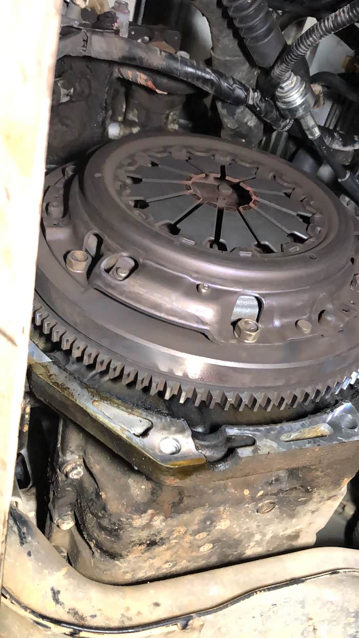

看这个盘子就知道
看这蓝色,有点太空蓝色调

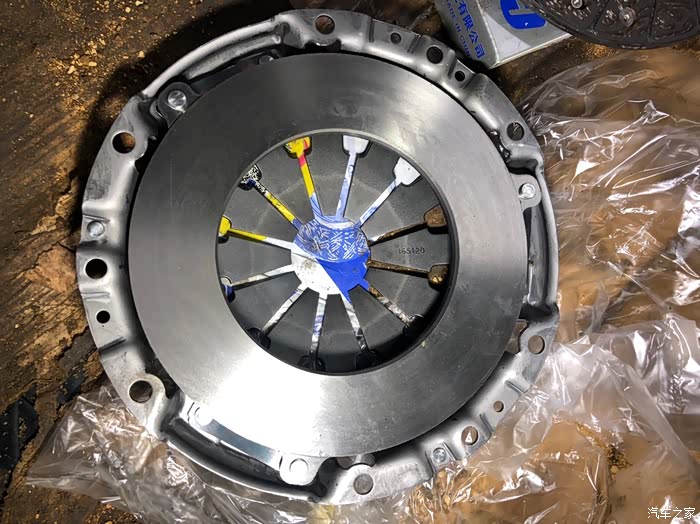

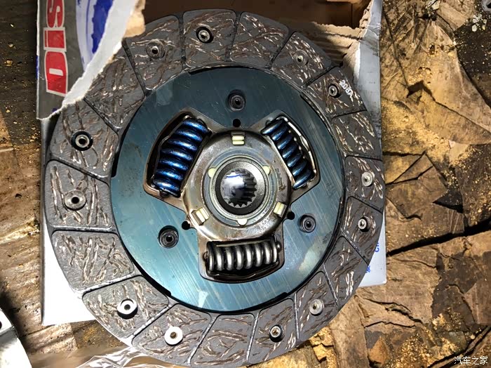

新盘直接上
光泽度极佳

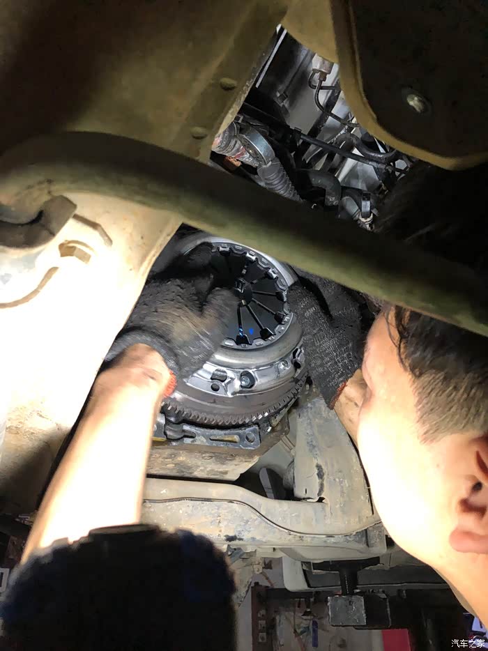

开始组装
装好继续再出发,辛苦师傅,经验丰富,人也实在。
