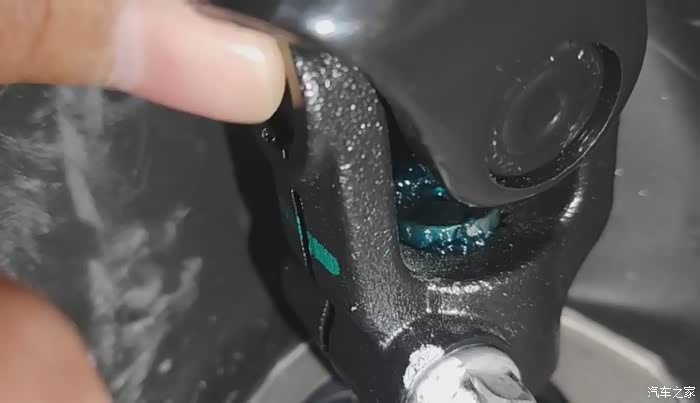

我的车子是瑞虎8pro2.0T巅峰,5000公里的时候方向盘异响去4s店紧了万向轴的螺丝。10000公里做二保的时候,方向盘又有点异响,但是不严重就没在意。最近异响越来越厉害,甚至在颠簸路段感觉发动机舱里面都有异响传过来了,赶紧抽时间去了4s修理修理,怕车子把我扔在路上。

到我的车子上架子了,师傅上架子先把底盘下面的方向里给我紧了紧螺丝。
师傅问我上次紧万向轴用的是什么工具。我因为上次维修车多,有个师傅拿个扳手出来给我紧的。他说那不行肯定还会松,要用扭力扳手才行。
车友们记得如果去维修,一定用扭力扳手。
就是这个万向轴。
