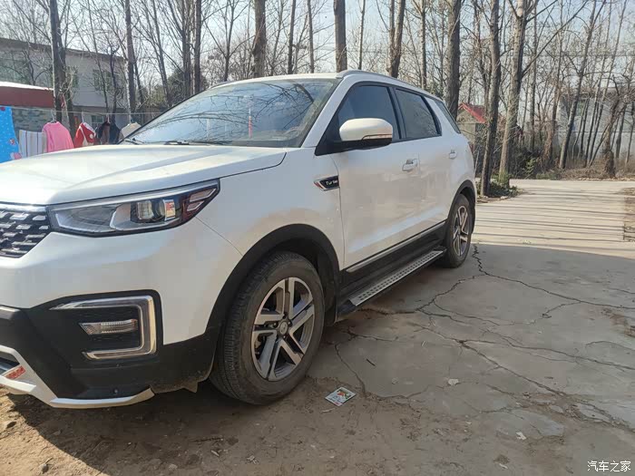

19年年底提的55 19款自炫色,现在已经过了三年质保期,因为平时用车少,使用时间也没有什么问题,一直都是中规中矩。
来张照片吧

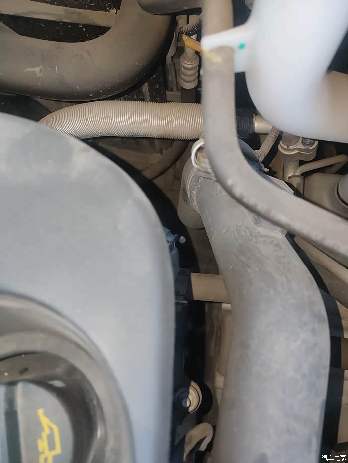

车子三年才跑了18000多公里,几天前打开发动机舱发现防冻液低于下限了,保养手册查了下两万公里就需要更换防冻液了。顺便去京东搜了下防冻液了解情况,然后就是网上搜索更换教程了,说到这里十分感谢网友《不曾长大 秦大叔》感谢网友出的更换防冻液讲解 分享很精彩 。教程是网上搜索的大家可以搜关键字。

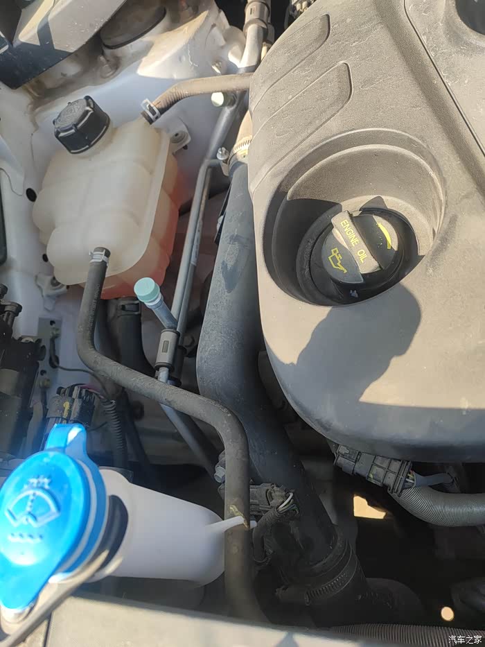

原来的 三年了,中途4s保养.添加过一次,已经低于下限了。

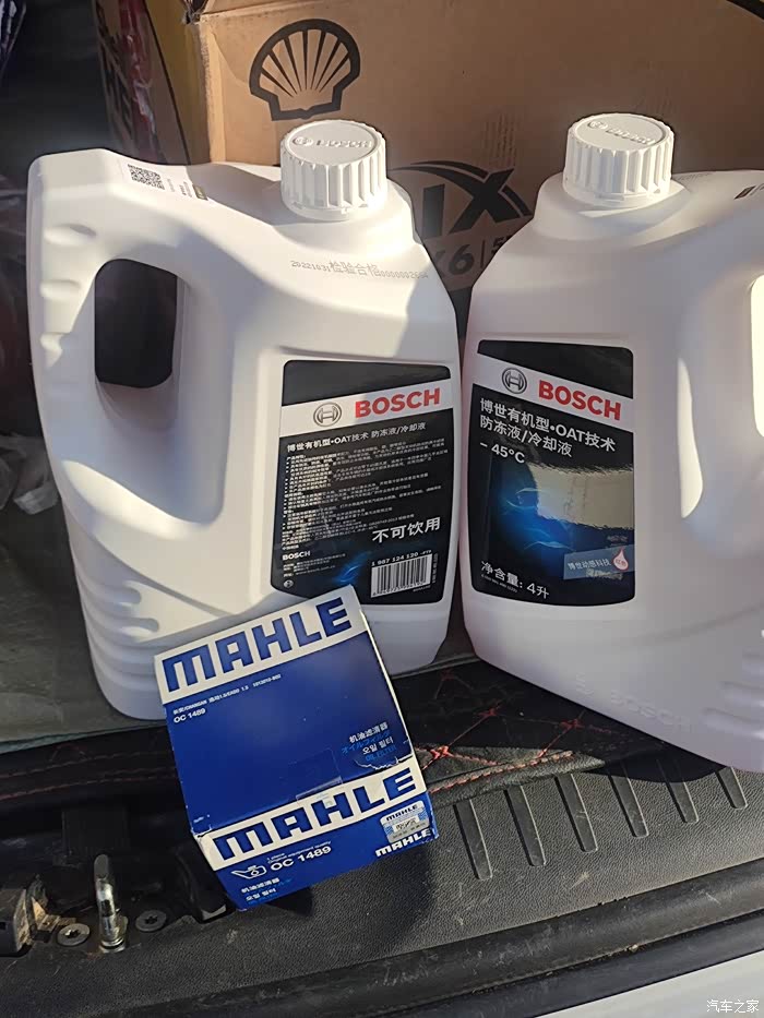

购买的防冻液到货找个好天气立马开干!

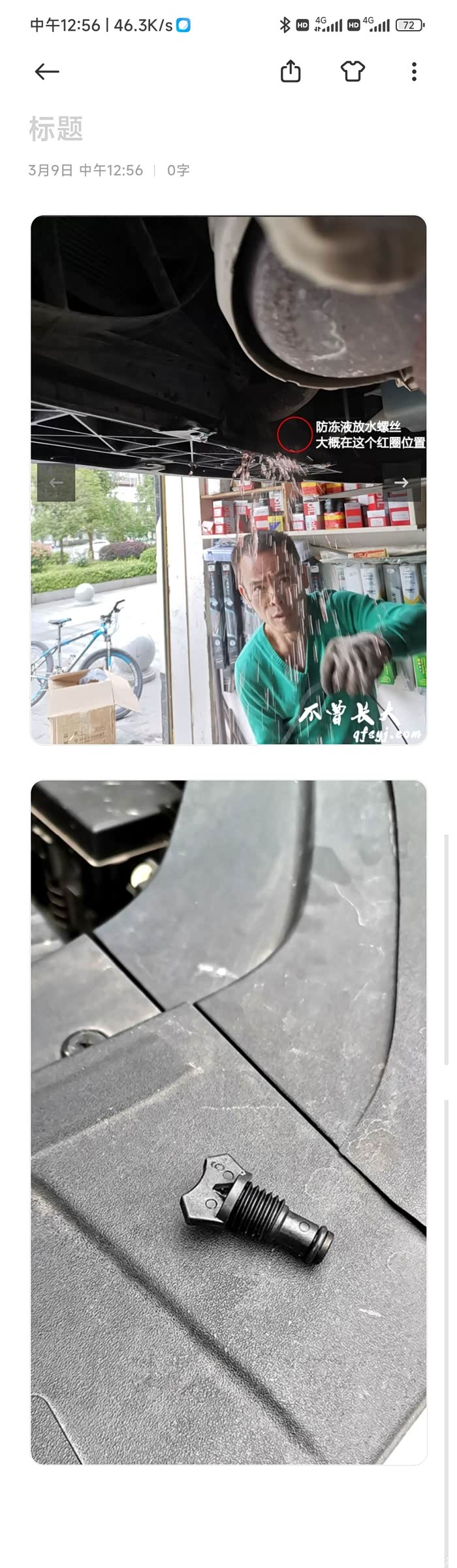

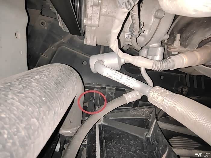

散热风扇位置排水口螺丝 拧下螺丝,放掉防冻液《特别注意不要热车情况下更换防冻液,很烫的 小心烫手

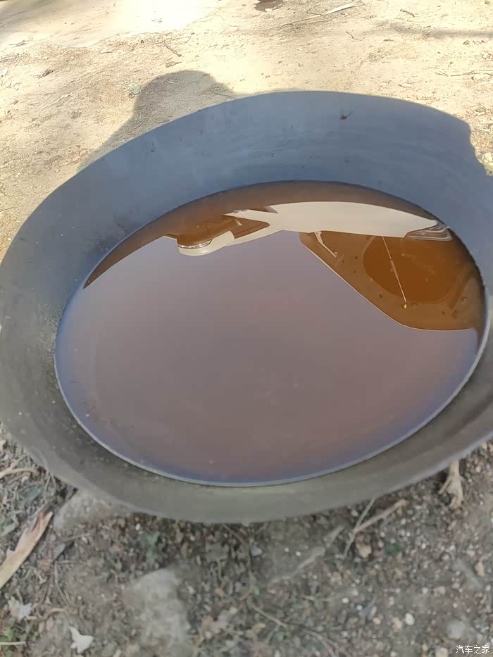

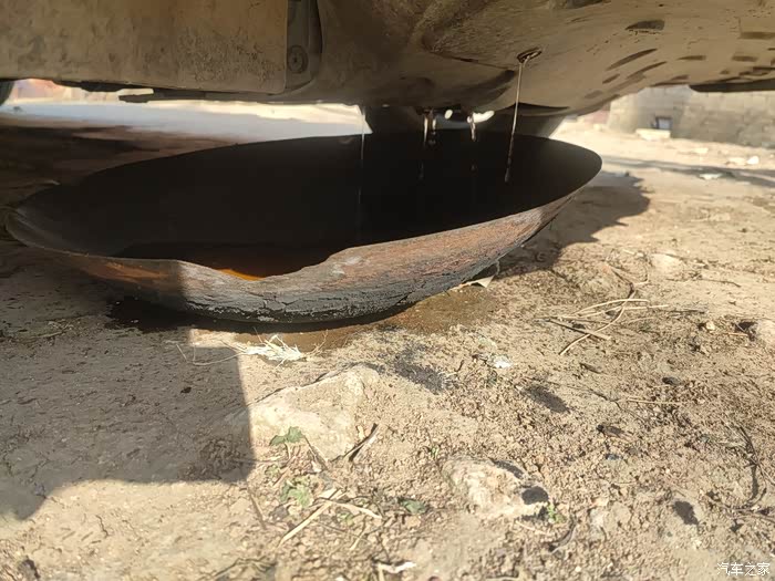

开始用了铁锅接着。
这是放出来的。

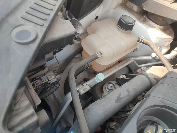

这是防冻液放空以后的。接下来倒点新的防冻液简单重新下管路。直接把拆下的螺丝拧紧。加防冻液。

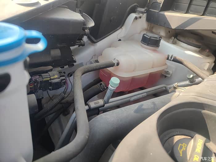

这是加注好的,期间一直要多添加几次,我每次加后都是拧紧盖子 ,打开盖子也是慢慢松,有气压,防止溅出来烫到,确保添加足量的防冻液。 然后就是热车了,我是转速2500左右让一直原地热车二十分钟左右 想等散热风扇运转起来,结果一直没动静,,最后出去溜了一圈,接着热车散热风扇才有动作。到这里整个更换防冻液结束。
