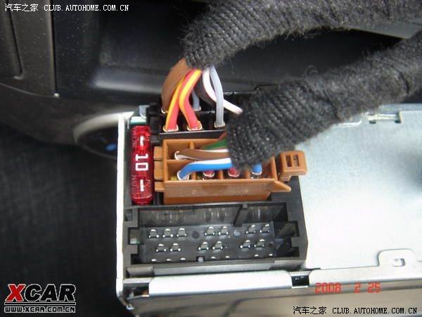

一直对08款POLO省略了后门喇叭耿耿于怀,前几天收到钱塘小白的TinyCDC大众车音频输入线升级版,效果挺好啊,忍不住把后门喇叭也升了吧,略一估算大约花费300元足够!在这之前看了不少前辈的帖子,知道了08款POLO不只是机头四声道插头改成了两声道的,连B柱的插针也省了两个。。。经过一番总结得出一套完全快速且节省的安装方法: 1.买四个插针,TAOBAO上搜索为“喇叭插头” 2.只开后门,前门不用开,只开门下方的装饰板,安装喇叭(装饰店工作)喇叭线从装饰板里走 3.把买来的四个插针分别接于两侧喇叭的四条线末端 4.把原机头拿出,拔下喇叭插头,用刀片挑出里面黄色的销子,把已经接上插针的四条喇叭线分别插入四个空位(注意左右后置及正负极) 5.把所有拆下的东西装回原位,完工! 6.刚才完成的是硬件部分,后面的声音很轻,这是因为出厂时机头的默认编码是两声道,侧重于前方声场的原因。解决方法:用5051B进入行车电脑,这个东西很简单,不过4S肯定不知道, 进入56收放机通道, 进入编码通道,原来是000201,改成000401,就可以了,这样 FAD放在0位置,前后声场很平均! 经验: 1.工人拆门时一定要事先嘱咐不要把门板上的卡子拆坏! 2.原来想用喇叭自带的螺丝,不过装饰店建议直接用铆钉,感觉很有道理,依照而行,果然坚固! 3.你一定要详细了解安装步骤,不要让装饰店搞错程序,防止他们按照自己想法安装! 花费: 喇叭:JVC CS-V625,08最新产品,624升级版,加4个插针170包快递 安装及走线费用:100 机头编码调整:自行完成(如果没有5051B线你可以教4S搞定,千万别以为4S比你懂得多!) 合计:270元 老POLO的,机头上8根喇叭接线:

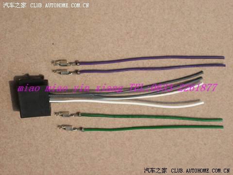

新POLO的(图上是剪断的插头,实际操作中不用剪,不破线)插头四根线,加上四个插针(实际插针是装到喇叭线上的,你能明白么?):

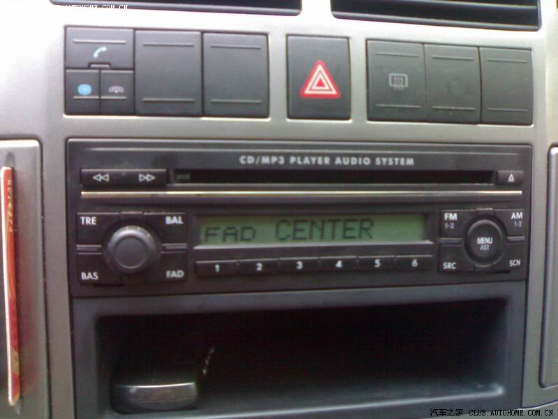

安装后可以调前后声场比例了:
