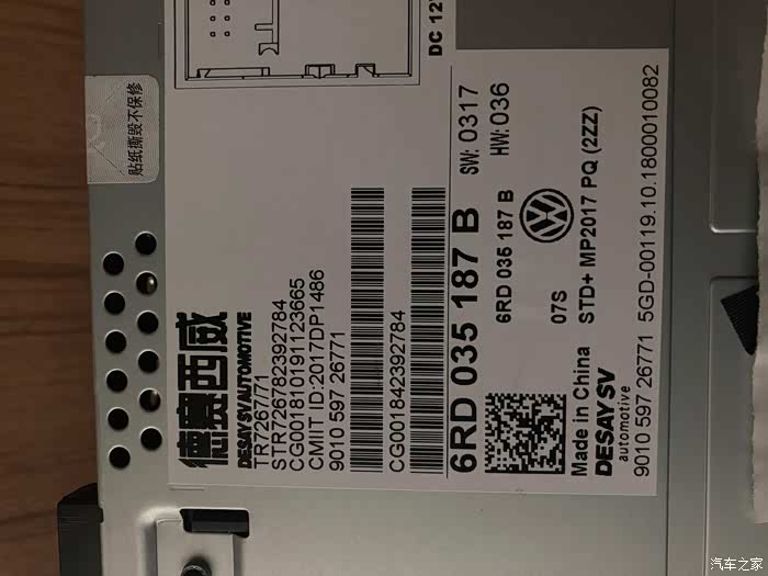

正宗187B 德赛西威。

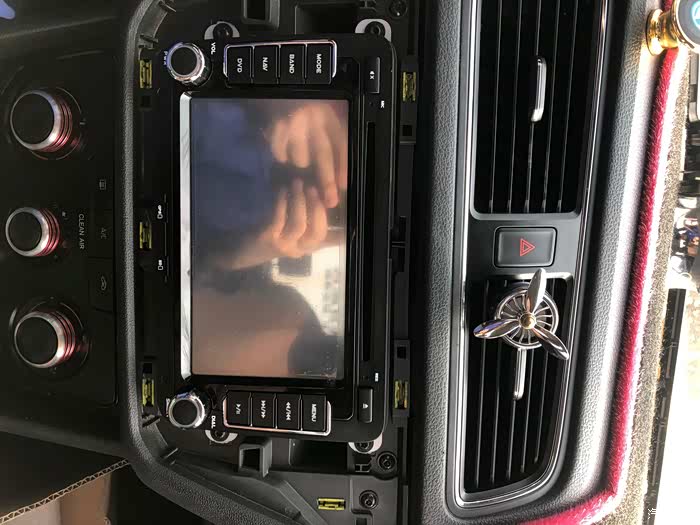

这是之前4S店加装的恒晨导航(欲出售,一包烟),使用正常,屏保都没撕掉。***,拆掉面罩,四颗螺丝去掉。直接拉出,

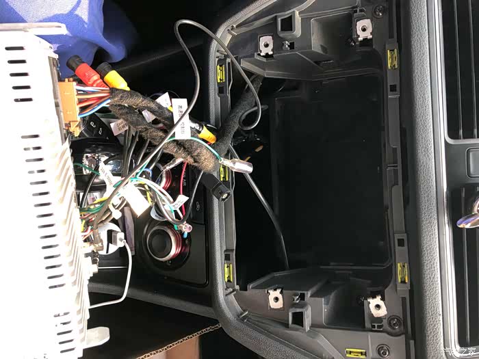

看着线挺多,实际没用,就两个插头,一个天线,一个GPS。通通拔掉。
由于使用解码器,转换线直接对插,有一个倒车检测线与原来的倒车检测线直接相连,电胶布包好,回装通电开机,完美。

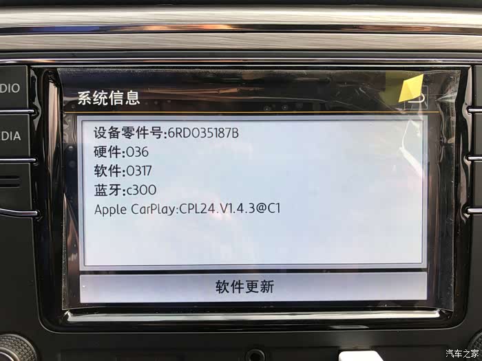

版本号

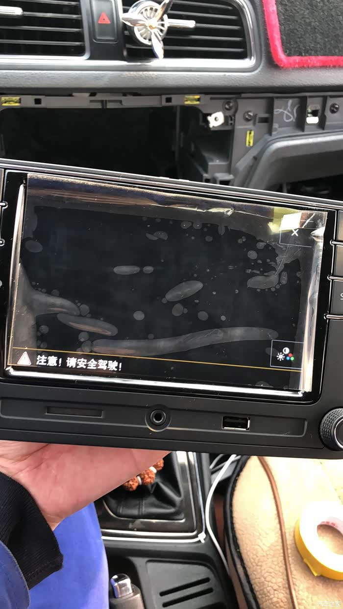

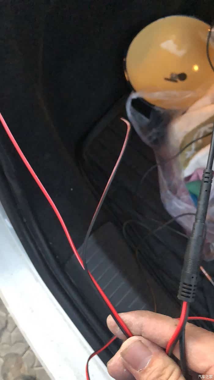

但是一挂倒挡,悲剧了,没有倒车影像,又拆开检查接线,没有啥问题,好郁闷,咨询卖家,让我检查后部接线,
拉开背箱保温棉,才发现摄像头两根电源线,只有正极接到了倒车灯位置,负极没接,负极也就是打铁,原先倒车影像前端已经达铁,这根线就没接,直接接到倒车灯负极。

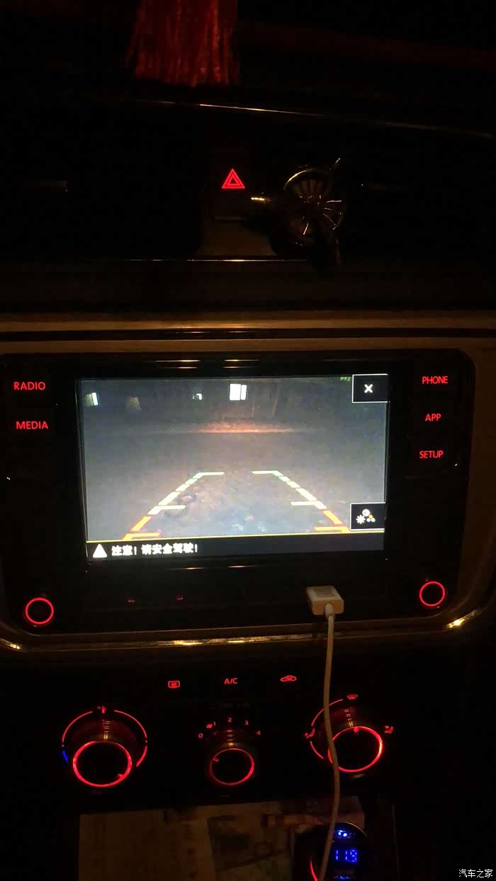

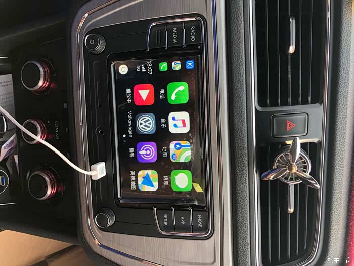

完美呈现,像素不咋地,用一般的摄像头。
总结,目前使用起来一切正常,音质比山寨好很多,下载几首无损音乐,音质帮帮的,超级蓝牙基本一上车不到15秒连接。
