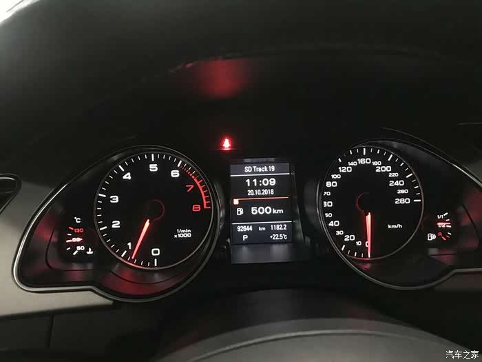

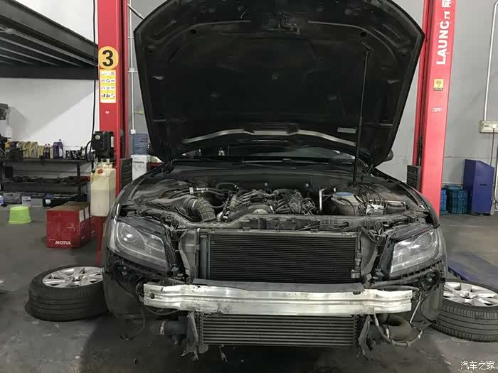

A5,我很喜欢的一台车,因迷恋S5而喜爱。
10万公里不到的发动机,机油消耗量达到了1L/1000公里。

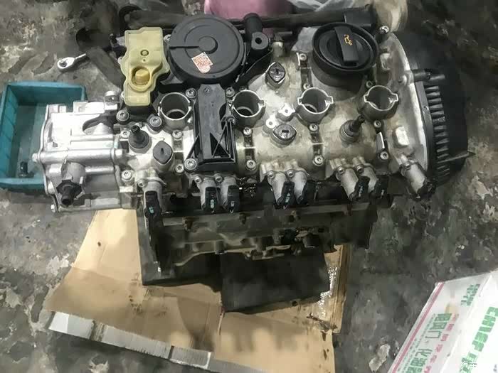

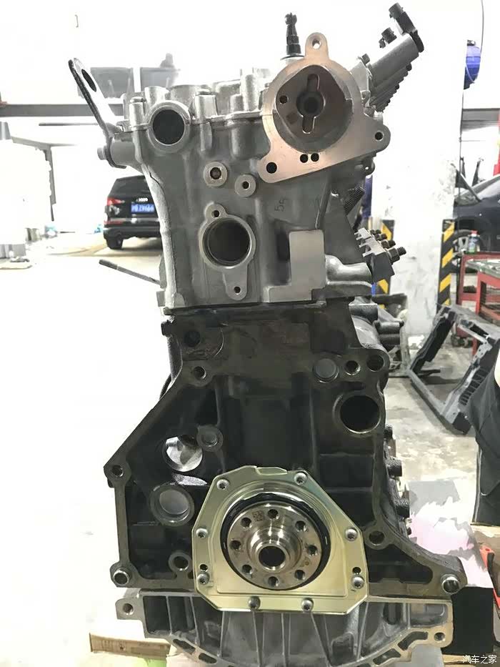

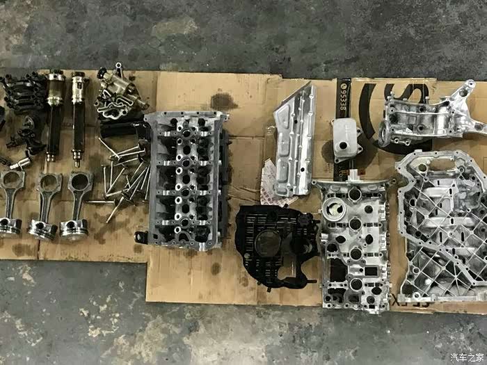

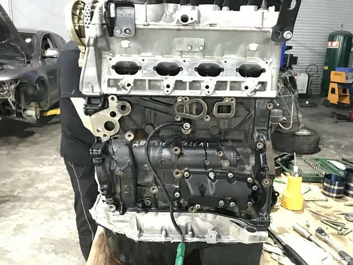

发动机从车架上吊下来了。准备分解

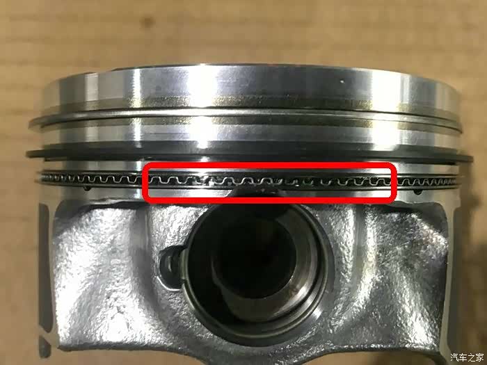

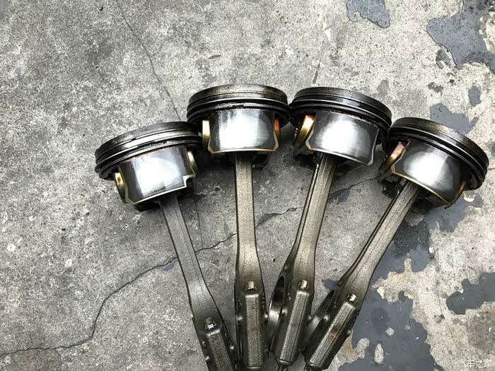

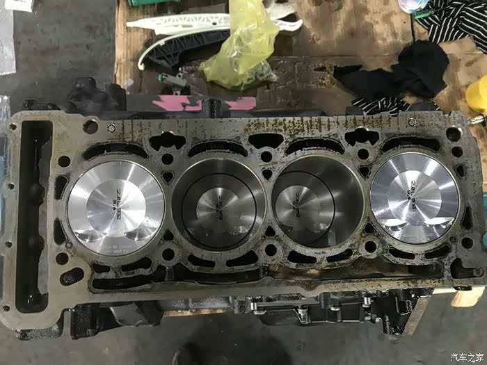

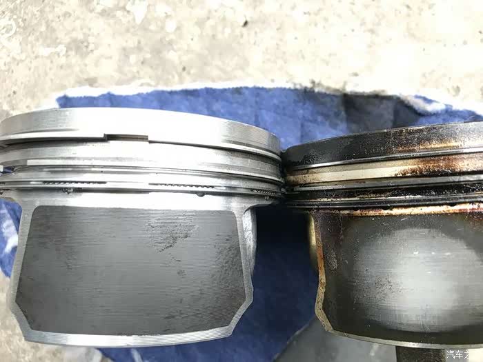

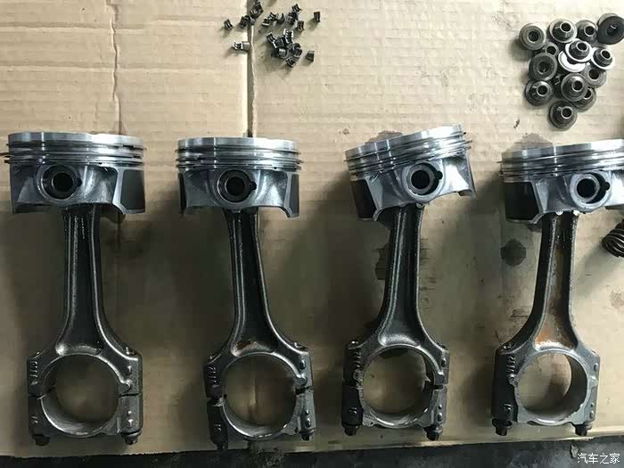

活塞积碳严重,三道环基本失效。

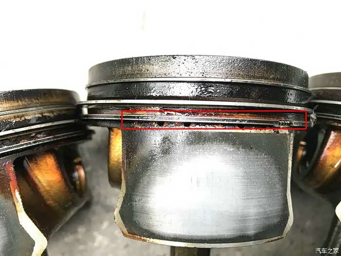

最下面的刮油环排油孔已被积顶塞的满满的。已无弹性。
中期改良的活塞,上面的二道气环要比早期的厚。

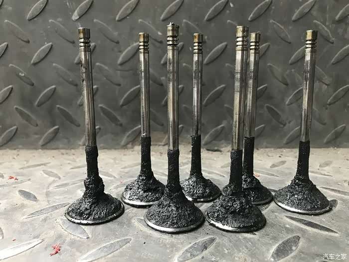

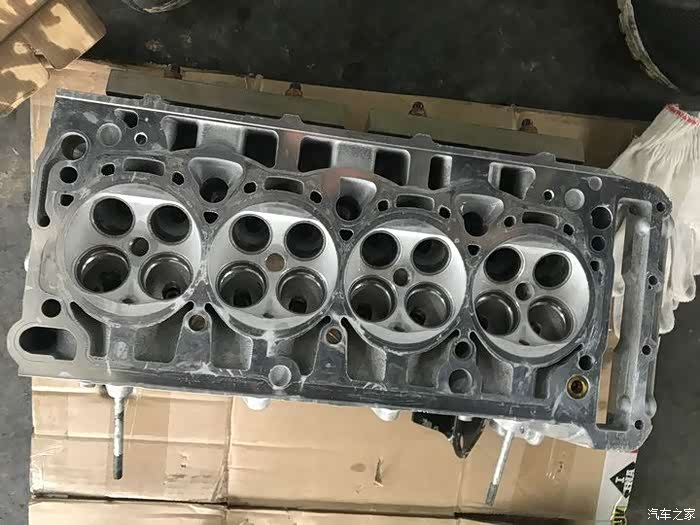

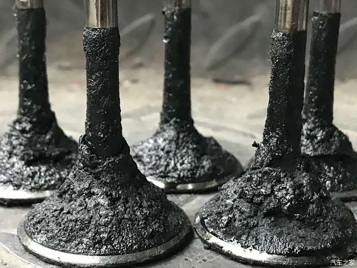

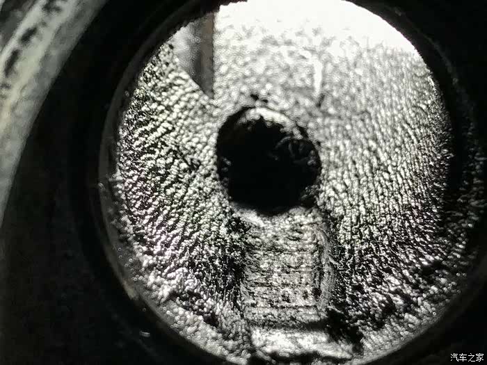

进气系统含油量过高,在进气门的背面堆积了厚厚的一层积碳。当然,相当部份的积碳是气门油封密封不良,气门工作时带下来的。如果积碳的表面是“光亮”的,一般是气门油封有问题。如果是“亚光”灰蒙蒙的。是进气道来的油气。
厚,一个字。

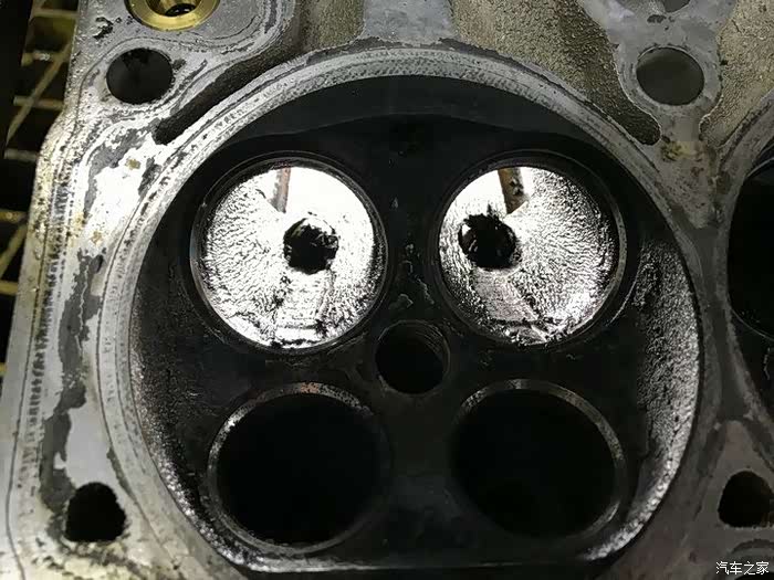

缸盖进气门的积碳。
用起子刮了下,足有1MM厚。

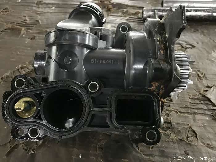

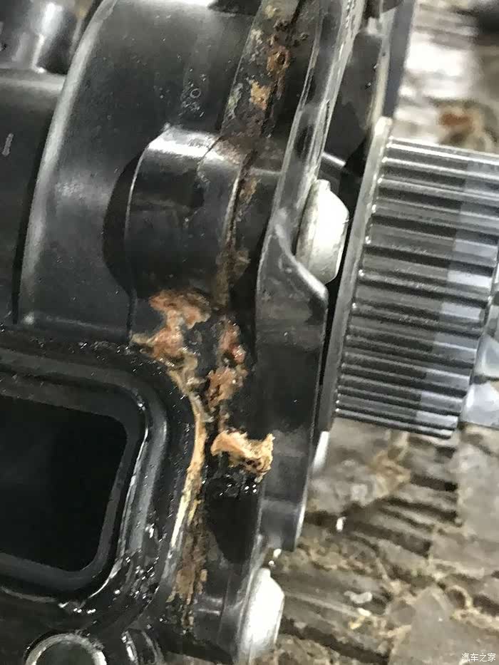

水泵也漏水了。
水泵的著名漏水点。泵头和泵身的接合处。

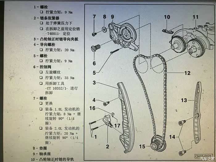

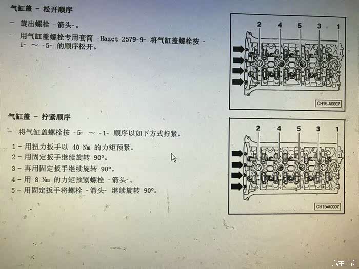

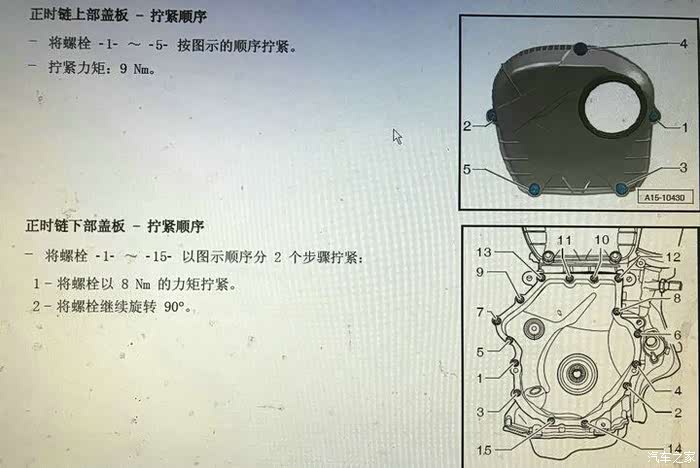

安装参考资料,建议大家收藏,这个在换正时系统时也会用到的。一般的修理厂估计木有。

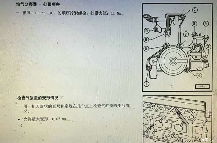

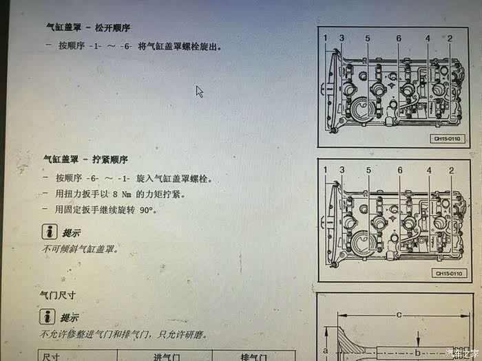

螺丝不但要按规定力矩紧固,还有次序讲究喔。
油气分离器,大家都换过,如果不按规定力矩紧,过松容易漏油气,过紧下次拆装时铝合金材质的气门室盖容易滑丝喔。谨记。

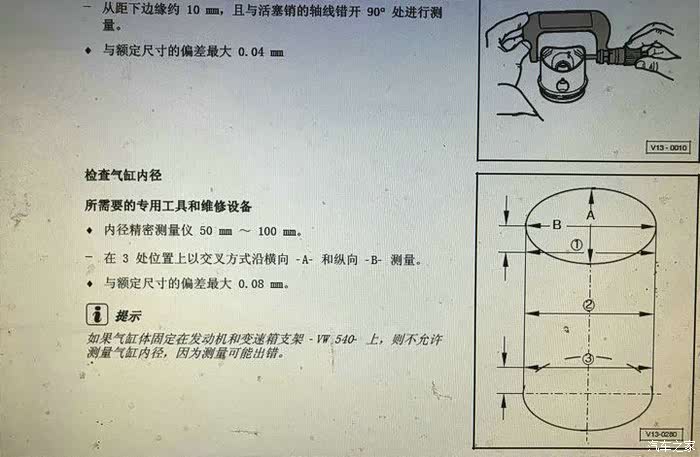

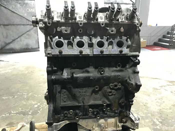

缸径需要检测。如果接近或越过允许范围,只能镶缸套了。但,有些车友会有疑问,缸套的使用寿命是否会有问题?举个栗子,咱厂里的帕萨特B5,12万公里时镶套,现在跑了43万公里了。一点点问题都木有。这类活,任何修理厂和4S都做不了。都需要送到加工中心做的。对于加工中心来说,大众的铸铁缸体镶套真心是小菜一碟。宝马的铝镁缸体镶钢套才有技术难点。因为铝和铁的膨胀系数不同。

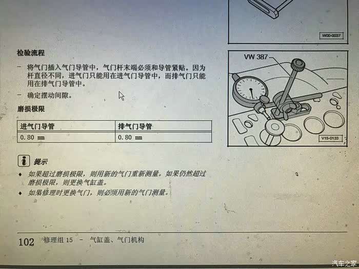

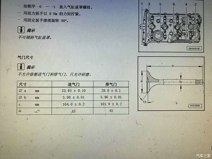

检测气门导管。进气门的铜导管容易磨损,排气门温度高采用的钢导管一般不会磨损,基本上不用换。

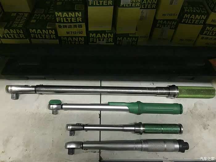

安装精度的保证,力矩扳手。

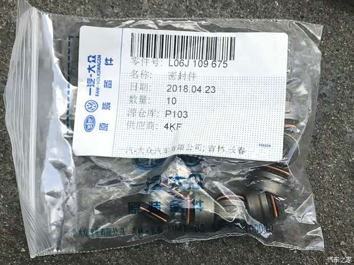

EA888专用的气门油封,必须用原厂的,千百万不能用品牌的。且不能用别的发动机的替用。比如老的1.8T发动机气门油封,虽然直径相同,都是6MM,但和EA888发动机相比,后者发动机工作温度高,气门工作频率高。所以在材质上及收口的弹簧上是有区别的。咱们厂早期10年时大修EA888发动机时就吃过这药。以为直径相同能通用。结果。。。。。。。。返工啊。

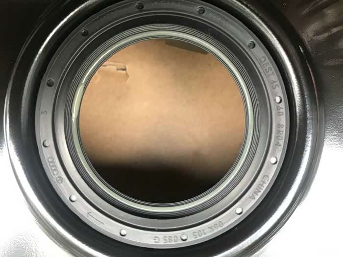

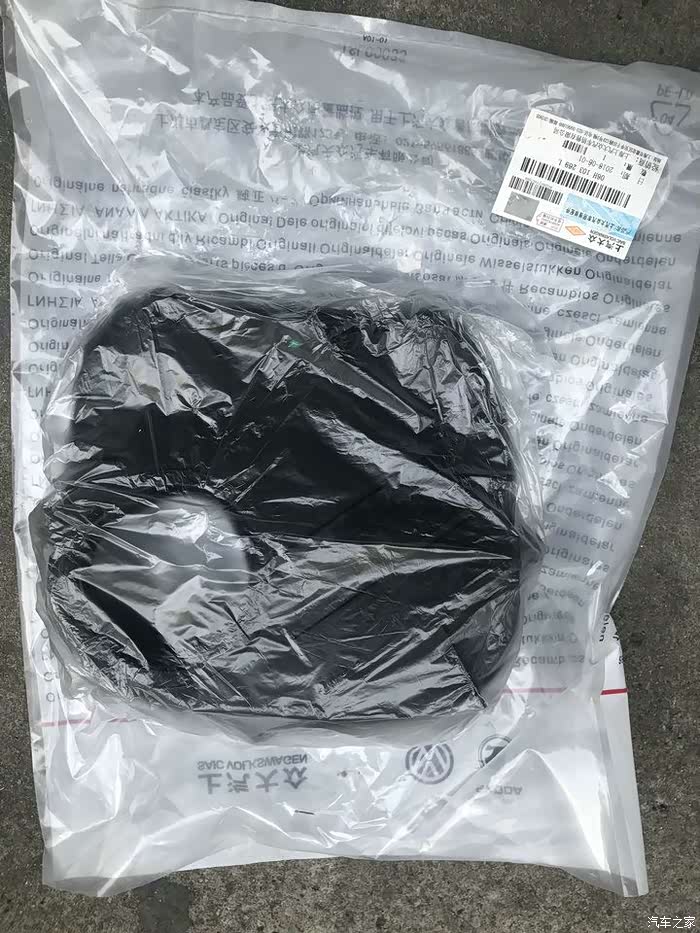

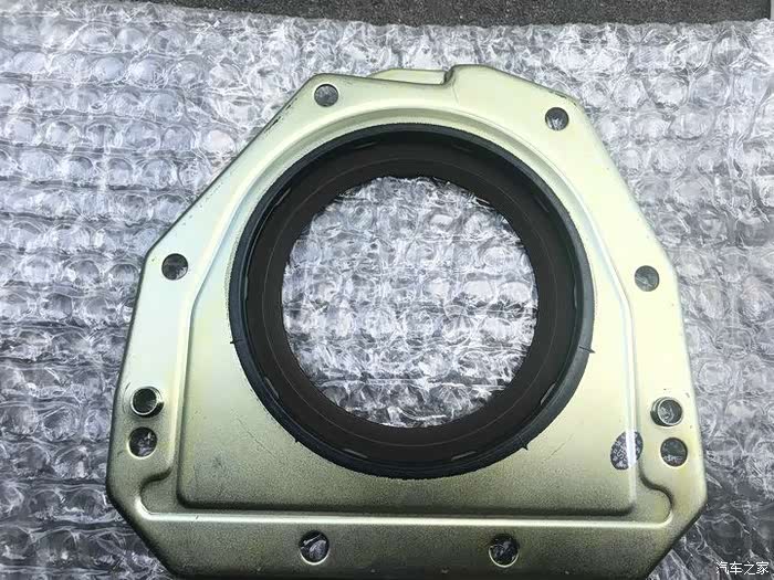

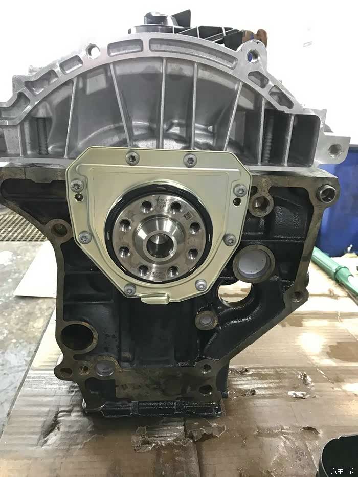

著名的曲后油封,许多大众奥迪车友都索赔过这东东吧。原厂的油封唇边就一层复合材料,而品牌的是纯橡胶,密封靠外圈增加的一道弹簧,安装后肯定漏油,安装这东东也有讲究。唇边不能涂抹机油。

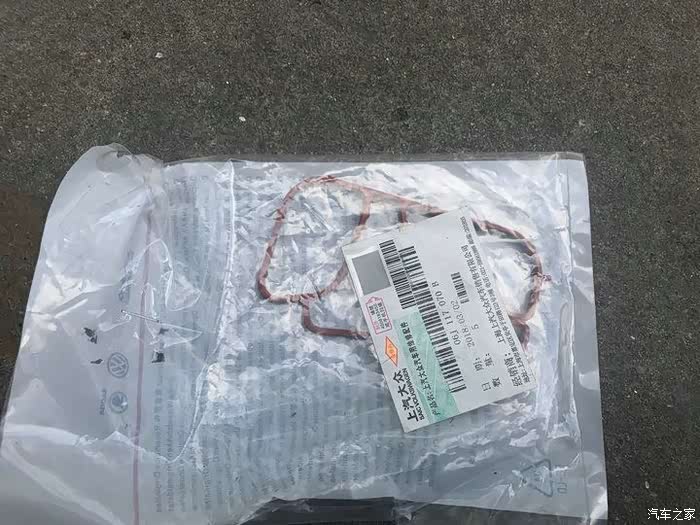

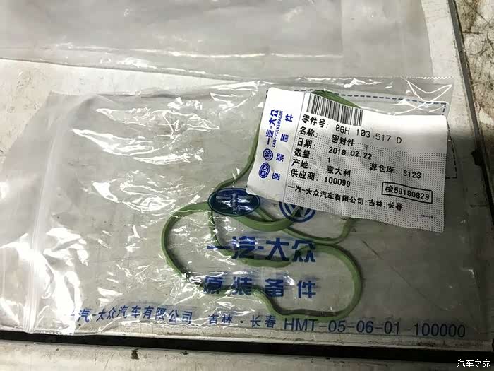

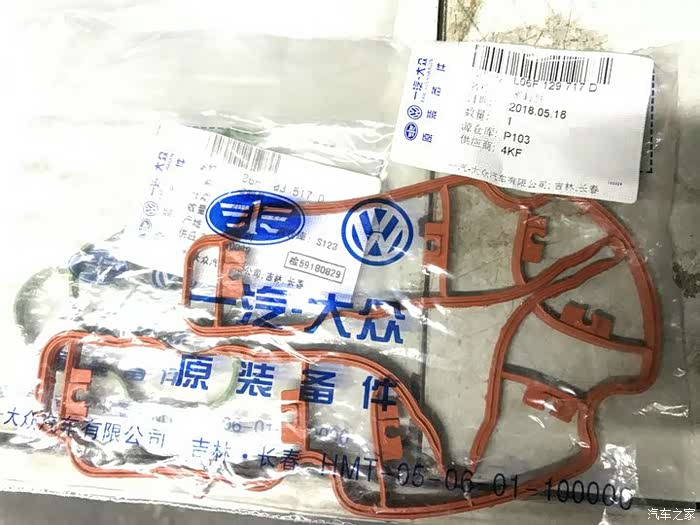

进气歧管密封垫,一般市场上能找到的都不是原厂件。橡胶材质和原厂的比差点点。所以使用寿命短。更换此密封圈时,进气歧管必须要按规定力矩紧固。松则漏气,发动机抖,过紧下次拆装时就惨了,铝缸盖的丝牙就滑了。但可以用加长螺丝或镶丝套处理。
最为典型的案例,详见CC论坛的某位TX作业,花了近万的费用无果,最后到咱厂里检查,竟然只是这东东密封不良引起的冷车抖动。

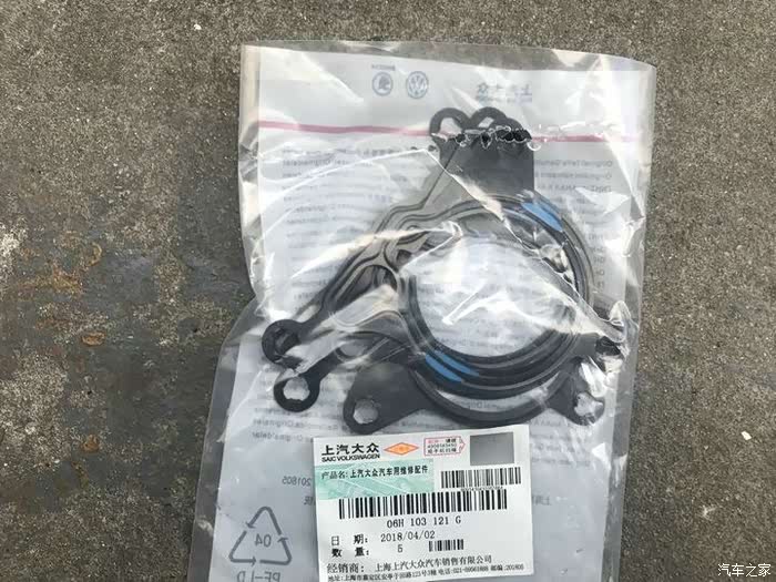

真空泵密封垫,就用单层的,三层的一般容易漏。

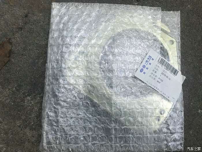

排气歧管密封垫。

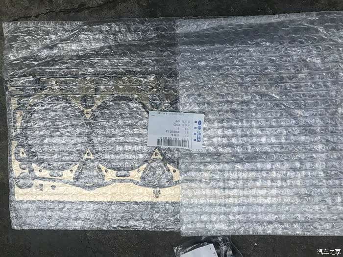

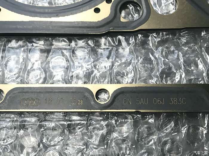

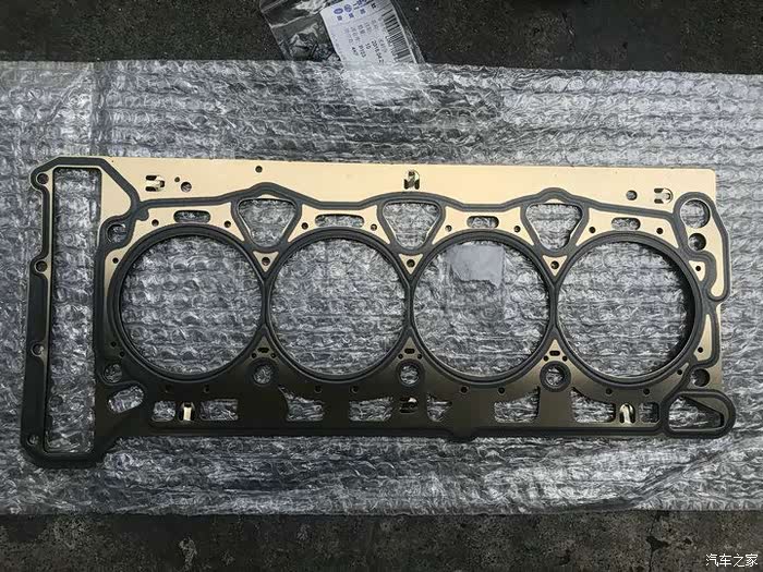

气缸床密封垫

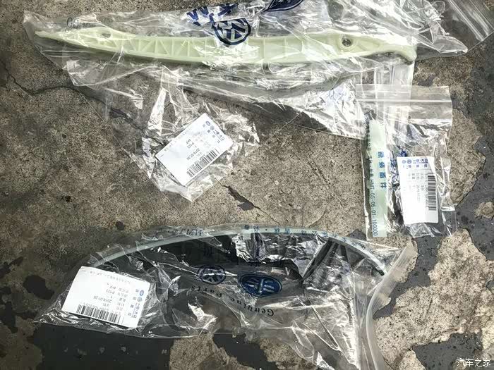

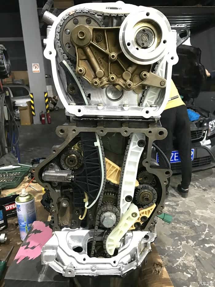

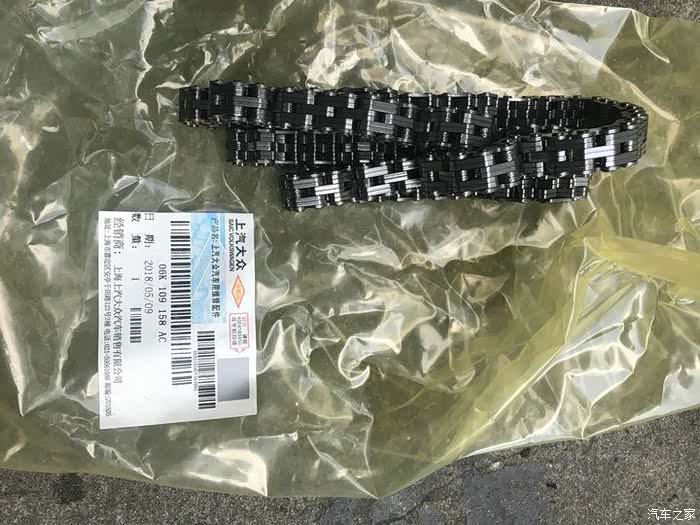

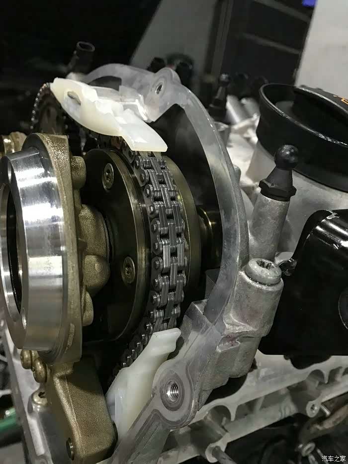

三代EA888正时链条(时规链条)
三代EA888加长了的正时链条导轨。

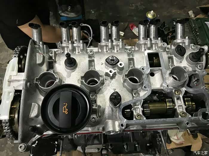

凸轮轴电磁阀护板(上侧盖)。
凸轮轴电磁阀护板(上侧盖)是橡胶密封圈密封,密封圈粘油及贴合首缸盖,时间长了容易发硬老化,出现渗漏机油。

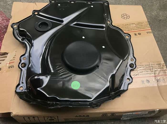

配气齿轮箱盖(下侧盖),安装时一定要按规定力矩紧固,否则容易渗漏机油。
原厂的下侧盖,曲轴前油封处都打了一圈细细的润滑脂,副厂的不会做的这么精致。

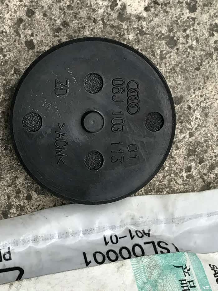

凸轮轴后封盖,常见松动后漏气,发动机抖,更换油气分离器及一大堆配件后无果,估计就是这东东漏气了。因为它的外面高压油泵挡着,对EA888发动机不熟悉的修理工都不会去注意这东东。

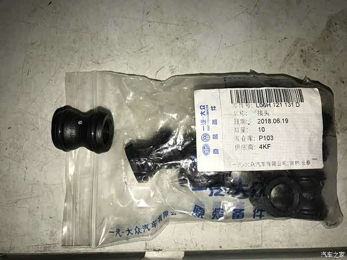

水泵和机油冷却器的连接管。
市场上在售的一类铝合金材质的。但,请大家注意,该管的易漏水部位是两头的“橡胶密封圈”,不是塑料管体老化开裂变形引起漏水。副厂的橡胶件材料永远不是原厂的可比的。就算管体用上钛合金,也是木有用滴。

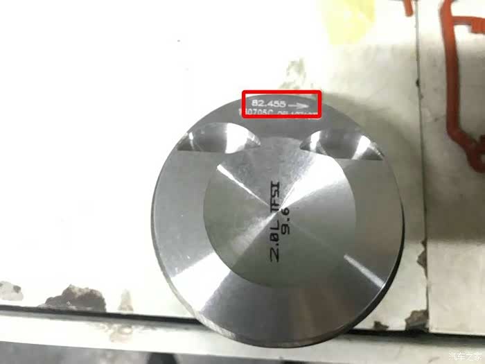

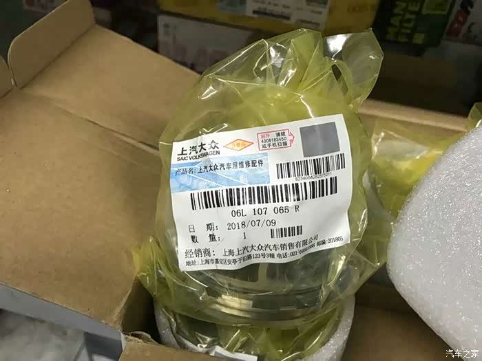

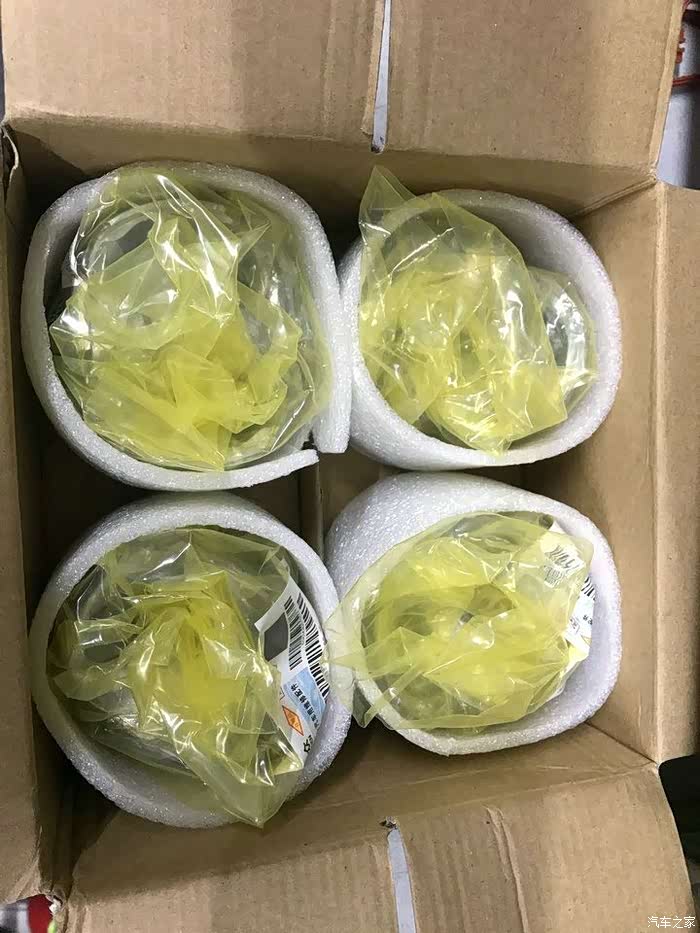

原厂活塞总成
前几天有车友在问,三代EA888发动机高功版和低功版有什么区别,低功版的活塞是82.455。高的是82.477。

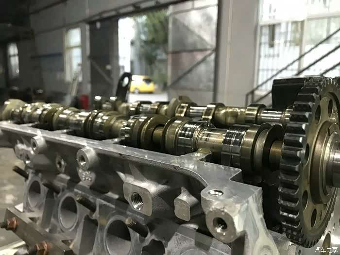

缸盖。
加长后的导轨对链条的包裹性增加,就算链条拉长了也不容易跳齿。

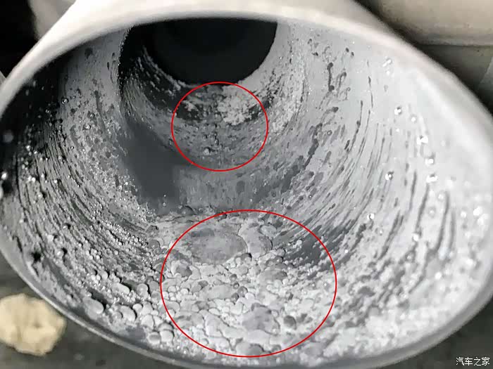

发动机安装完工后点火试车,红圈内的颗粒物是以后烧机油喷出堆积的机油积碳颗粒。
大修完成后终于“潮喷”了。。。。。。。。
