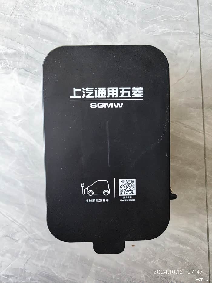

这个随车送的充电盒想必大家都很熟悉了,如果你已经改了3.3KW的充电机,也有了16安的交流枪,那么这个盒子是不是就闲置了呢?
答案是否定的,跟着我的脚步来看看今日份的改装案例吧

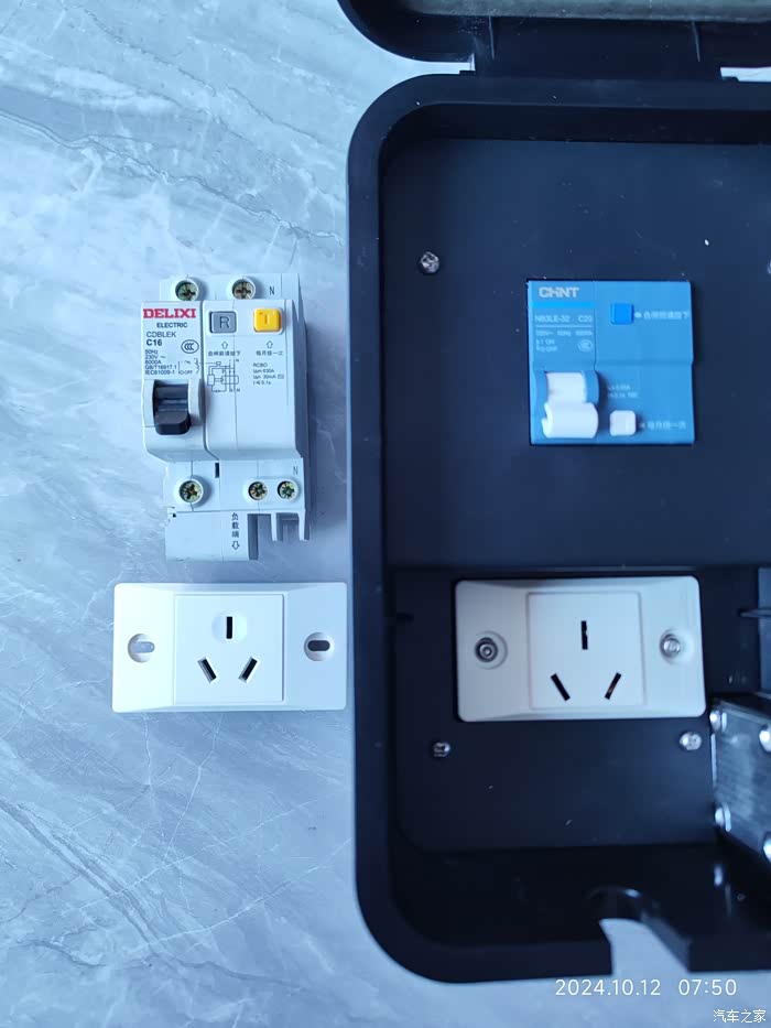

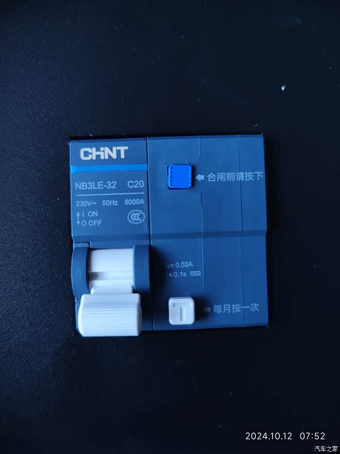

首先,需要更换一个20安的漏保,如果你想让它没有违和感那就买1P+N的就行了。

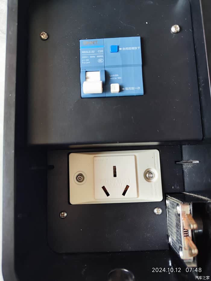

好,换上空开以后,我们再去淘弄个机柜插座换上

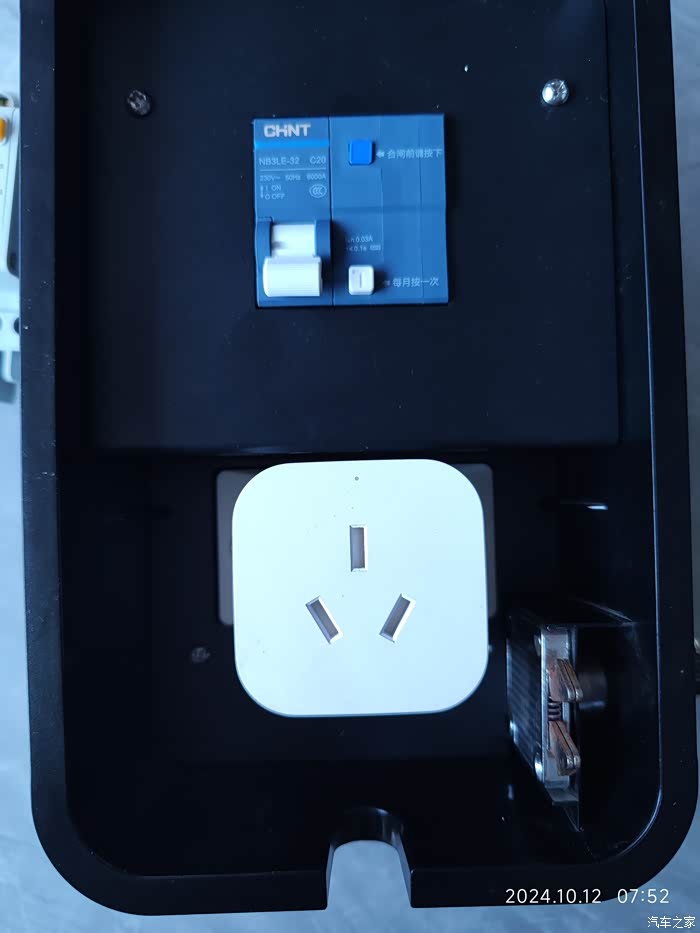

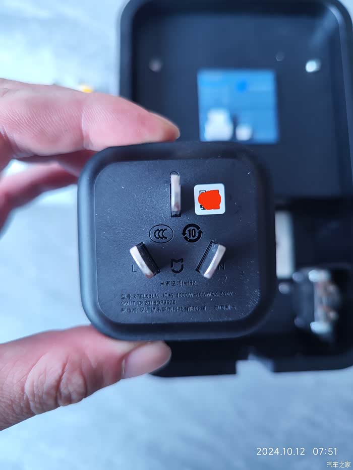

如果你还想让它具备预约充电的功能,那么可以买一个米家空调伴侣2,最大支持4000W,兼职完美的16安

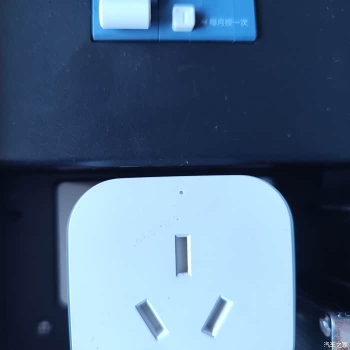

插上之后还有2㎜的余量,简直完美
整体效果如图所示
那就来一张全家福吧
又是闲置物品盘活的一天
