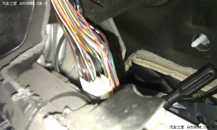

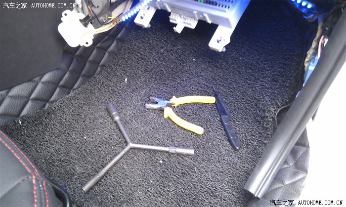

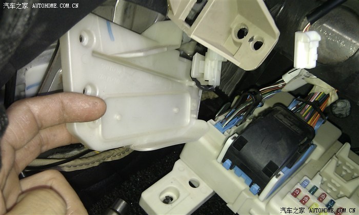

为了方便操作,把手套箱也拆了

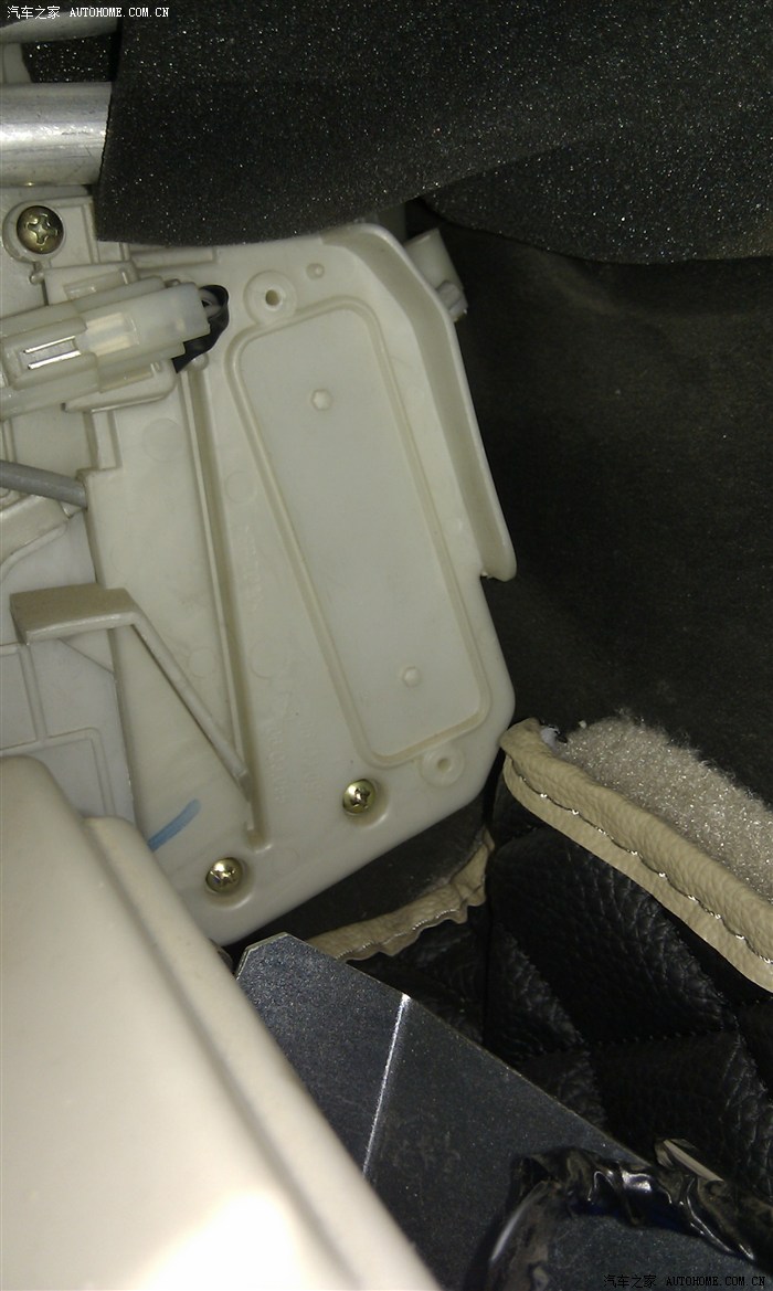

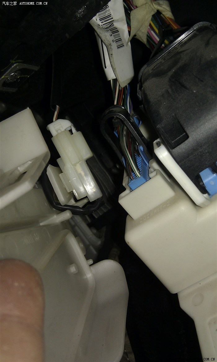

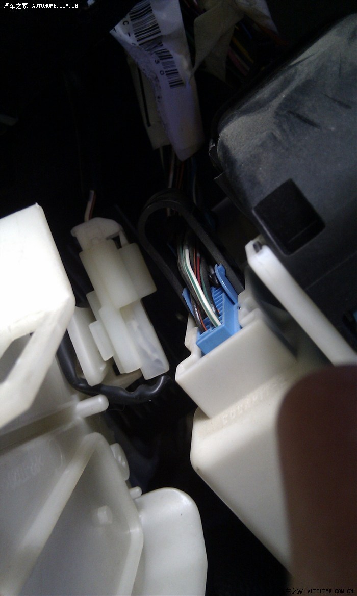

保险盒后面的两颗螺丝也必须拆,不用拔线

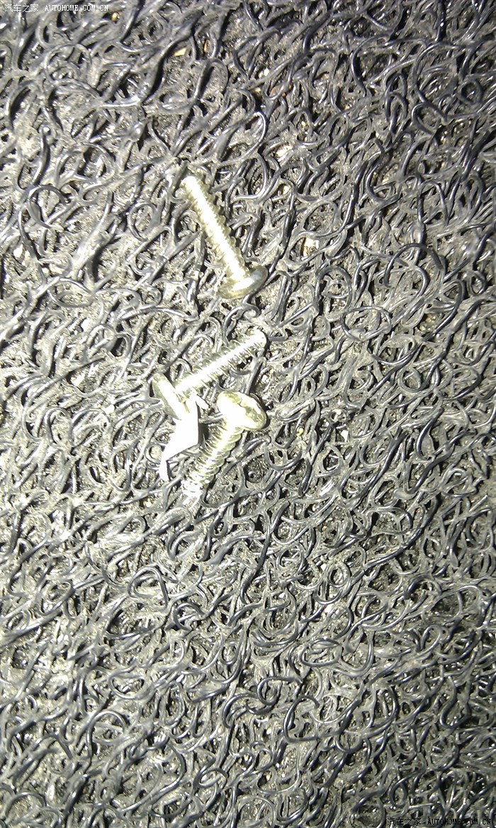

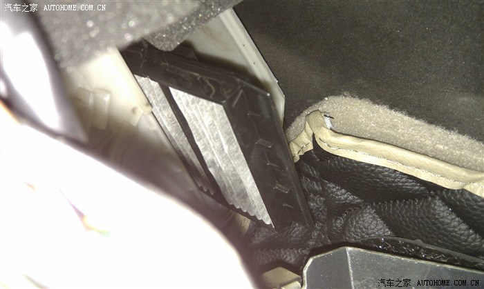

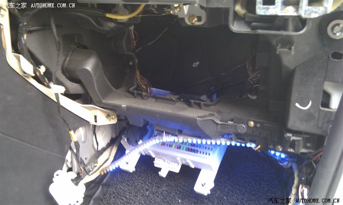

滤芯就在这个盖子后面,有四颗螺丝,梅花起子搞定,注意:里面最上面那颗有一点点难找到
螺丝去掉拉出来即可,盖子后面有密封胶条,不要弄丢

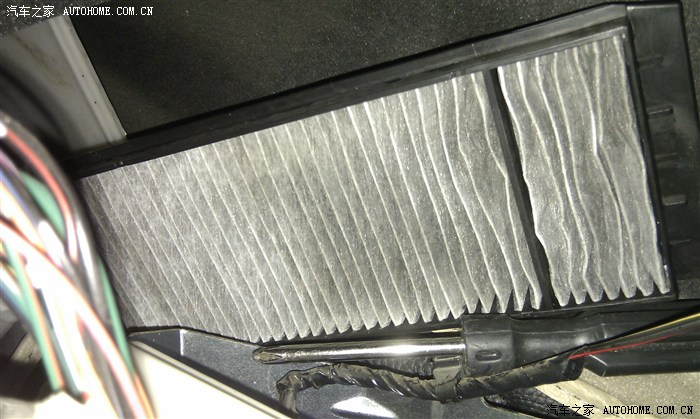

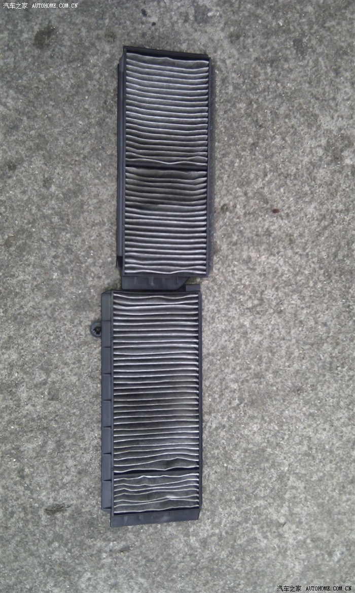

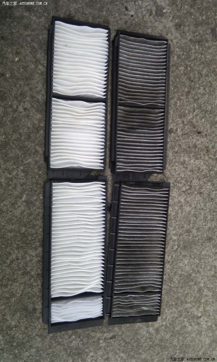

可以看到滤芯了,有两块,并排的,装回去的时候不要搞错,不然不稳
把旧的取出来,新的放进去,两个滤芯之间有卡槽的,不要装错

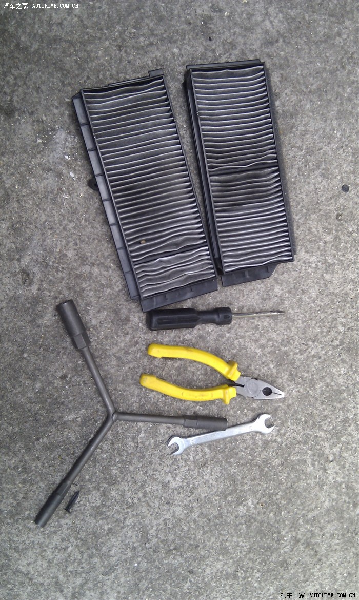

用了三年多的滤芯,的确脏了
其实用到的工具也不多,12mm的套筒,拆固定保险盒架子的,开口也可以,螺丝刀一把,不要太长,钳子可以不要

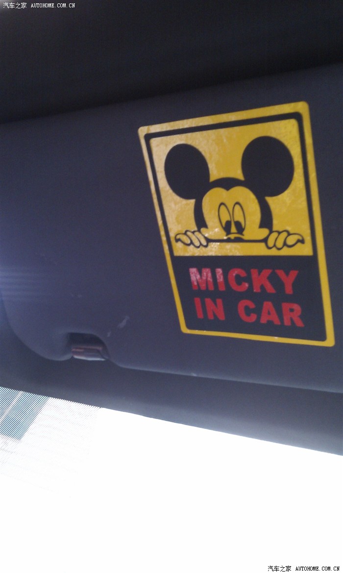

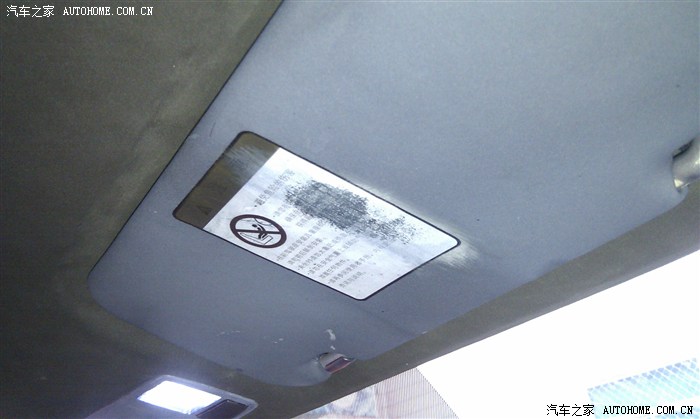

遮阳板是不是很丑

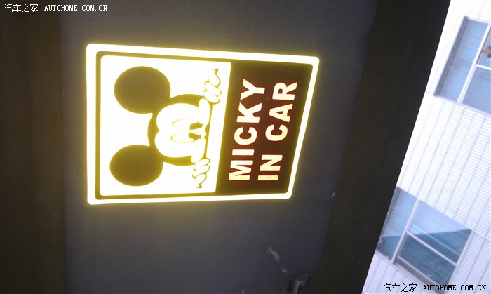

这个米奇是定做的,故意比原来的大一点点,贴了之后好看多了,颜色红黄黑

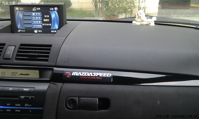

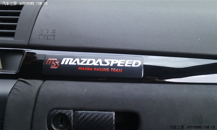

中控装饰条也贴,铝合金的

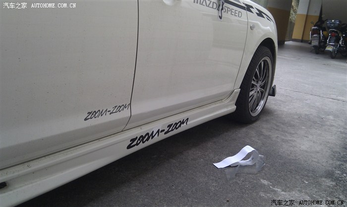

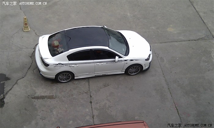

总感觉侧裙白白的不好看,和车身不协调,所以来个ZOOM
车上必备刀具还有保佑平安的大悲咒
最后来几张外观结束
