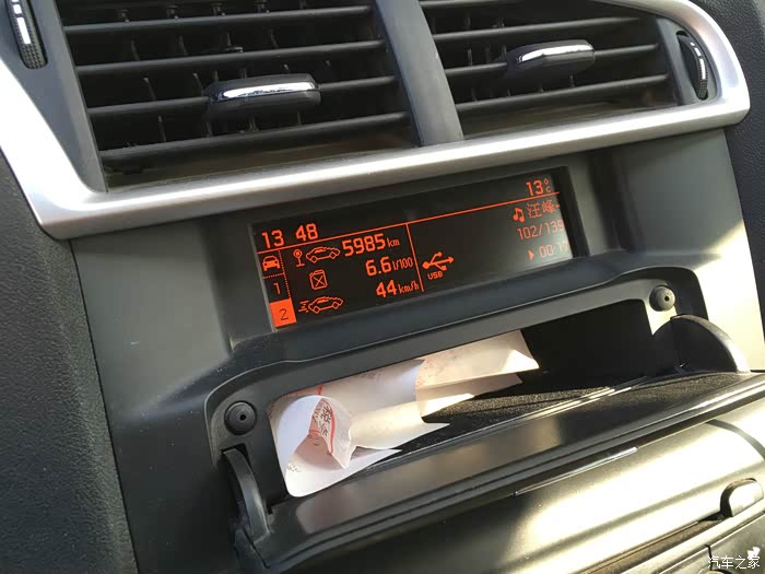

3.省油,我的是1.8手动,我在国道跟高速开的多,大部分也是我一个人吧,所以油耗一直稳定在7以下,表显示是6.4-6.6,具体有多少,我没有实测,但是,根据加油和跑的情况,绝对低于7个。当然肯定有人开的比我高的多,市区里面我没实测,包括满载的时候,油耗肯定要高的多,所以,大家得结合自己的实际情况,至少,我开着是这个样子的

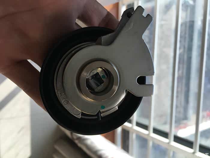

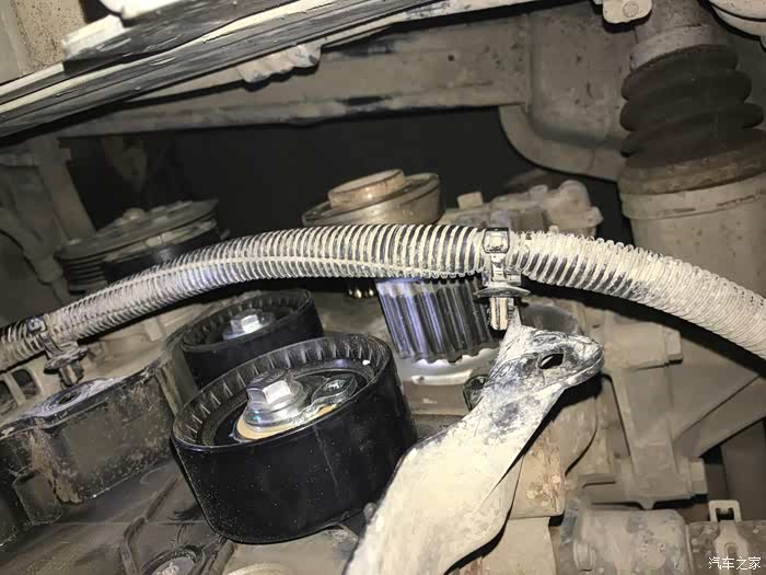

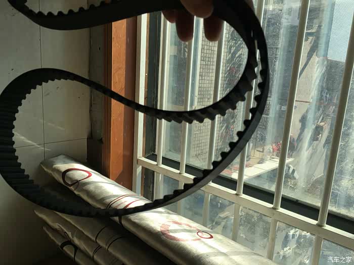

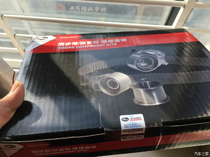

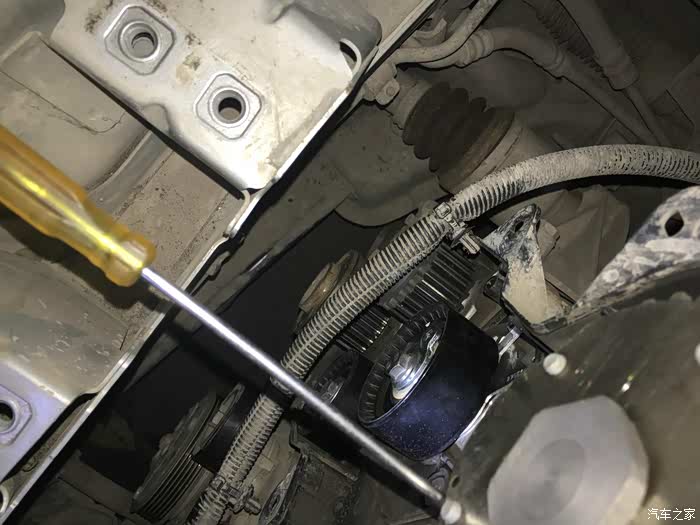

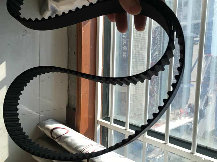

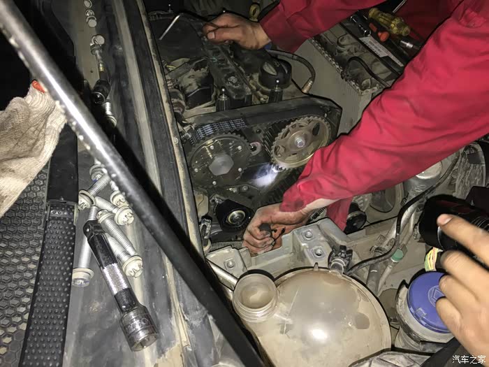

1.正时皮带 这个东西吧,刚够2年的时候,去4s,店里就说让换,还说万一断了,就得1万多修理,说的我心里惶惶的,后来咨询了下朋友,还有网搜下,说法很多,有的说没事,到10万公里,有的说6万,7 8万也有人说,后来想想,整天在外面跑的,万一有事了呢,还是换换去去心病吧,在网上搜了下,很少有C4L的换正时皮带的帖子,就自己去网上查,当然,查到最后没啥结果,这里说下,为啥不在4s换呢,因为他们说的太贵了,下来要2千多,我算算自己买下,外面换换,也就700多,再说这东西又不是高精尖技术,没理由4s能做,外面就做不了。查了很多,看中盖茨这个牌子,网上说的,正时皮带最好的2个牌子就是盖茨跟马牌,所以,在某宝上咨询了下客服,找到了自己要的型号,等会上图。再说换的过程,咨询了外面几个修车店,有说麻烦不想换的,有说不会换的,说的好纠结,最后找到一家,老板给换,工时400,想想比4s还是便宜,就换了,换的时候说麻烦的很,不愿意接这活,要3个多小时,000000最后,1个小时就换好了,我操,我在旁边看的,感觉也就呢样,所以给大家个参考

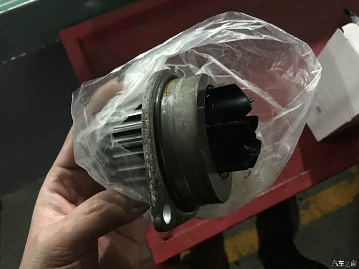

重要一点,大家得知道,换好后,正时皮带需要对好的,也就是需要调一下,在外面换的时候,换上他说没问题,就让我走了,最后,最后,转折出现了,他们说我的水泵漏水,我打电话咨询下4s,说免费给更换,去换的时候,需要把正时皮带拆掉,等一切弄好后,他们又把我的正时皮带调教了下,虽然不太明白咋调的,但是,至少知道一点,在外面换的时候,没有给我调的很工整,所以,大家换的时候,一定要选好地方。另外,我后来看了下保养手册,说建议9万公里更换正时皮带,好吧,我自己都换了,就不说啥了。

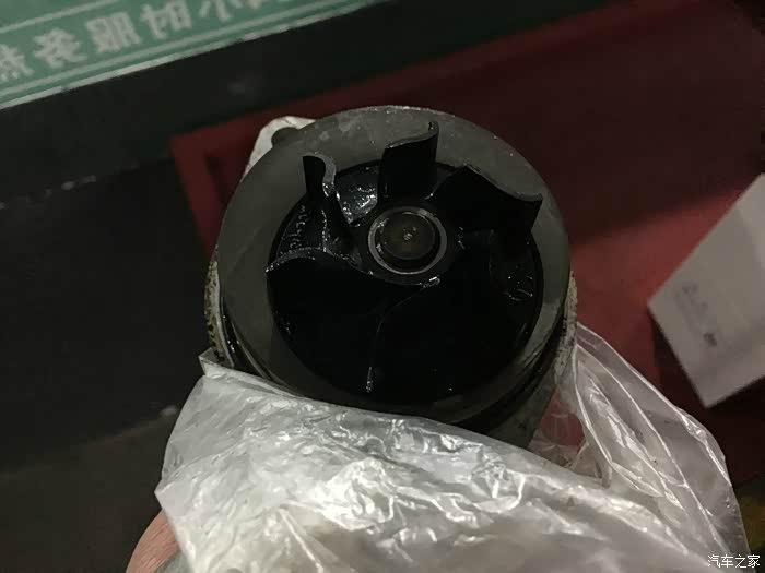

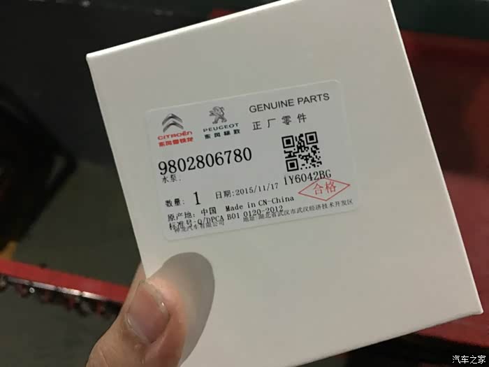

穿插下,换正时皮带的时候,修理店说我的水泵漏水哦,好在4s包换,开到店里,直接给换个新的,赞一下

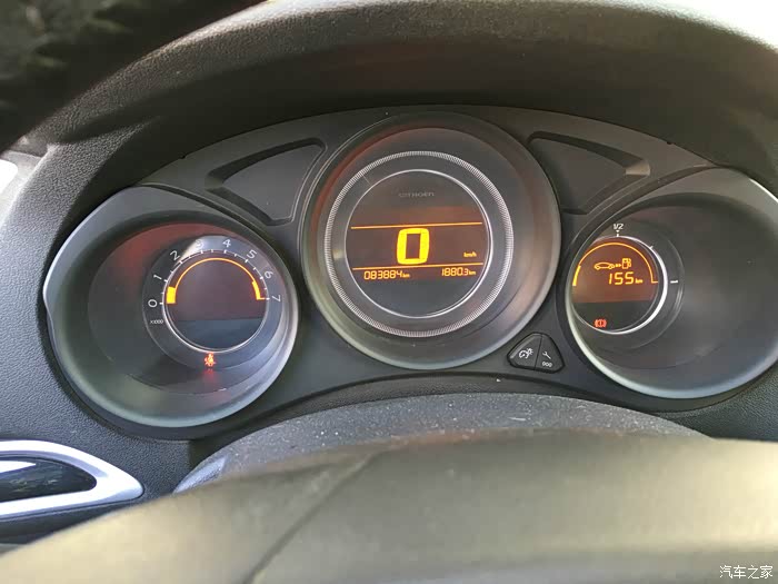

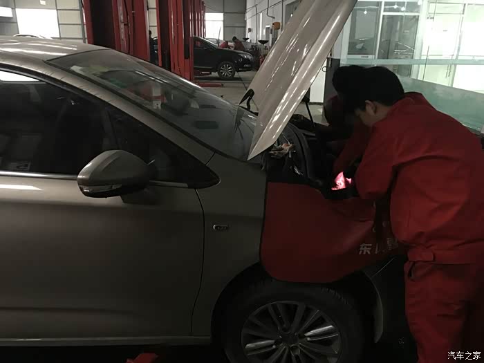

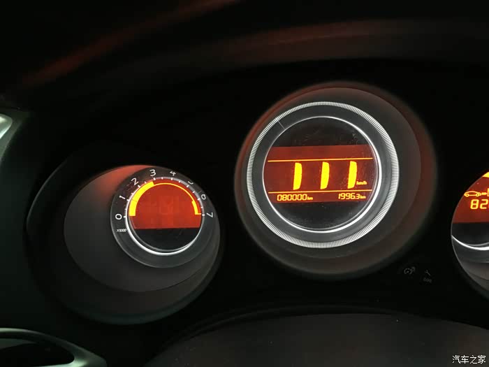

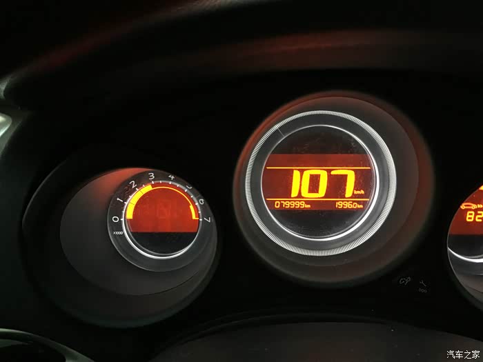

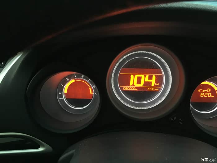

这个是8万公里拍的纪念图
这个是8万公里拍的纪念图
这个是8万公里拍的纪念图

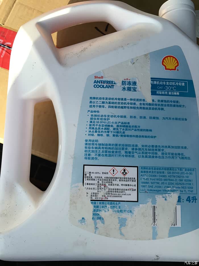

用的是壳牌的,大家自己看,这个东西,我建议大家自己买,去外面换,随便都是180左右,有的还没听说过的牌子,我买的这个,京东上的。才65,换的工时才20

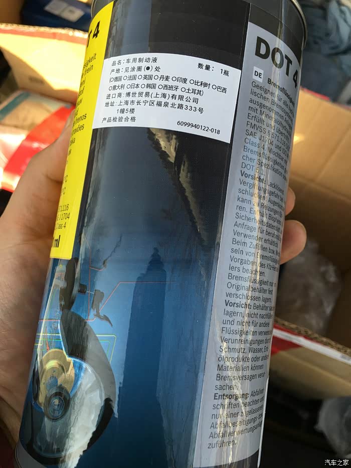

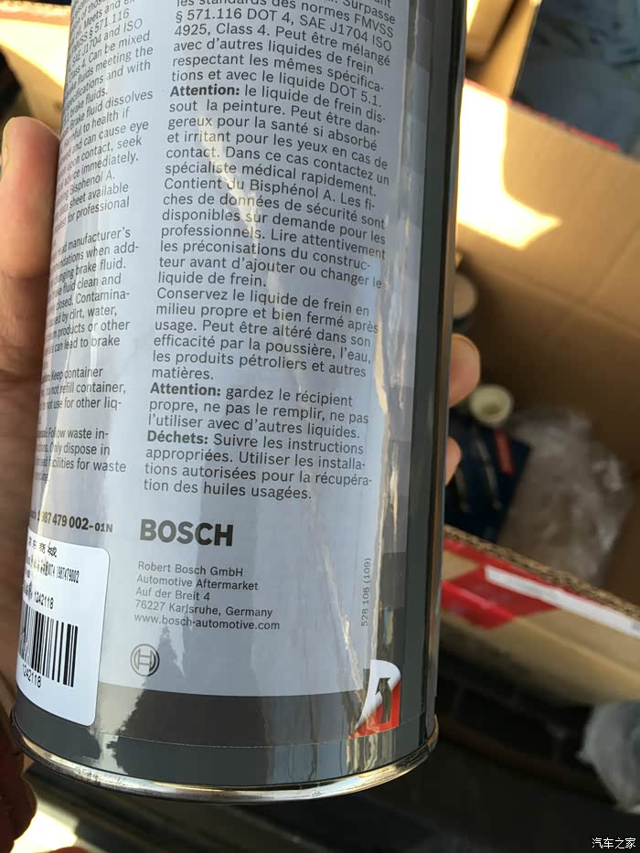

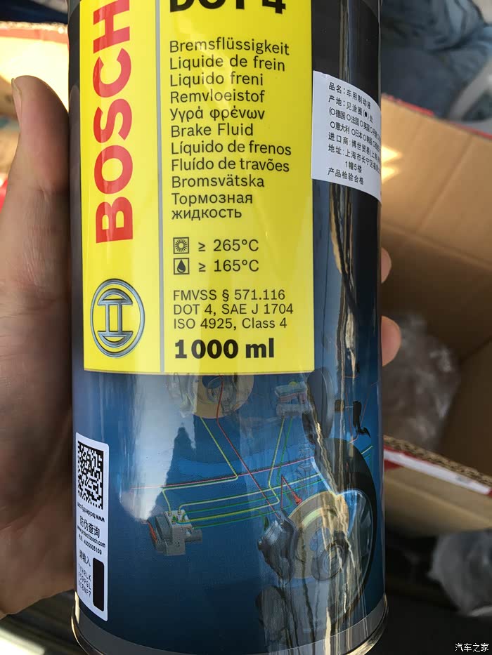

刹车油,用的博世的,3L就足够吗,大家千万别多买,当然这个你要是在外面店里也有,75一瓶,包换,我在京东上好像不到50,3瓶就够

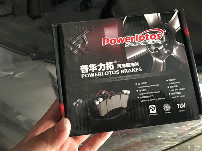

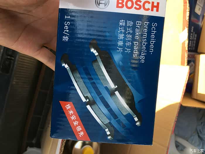

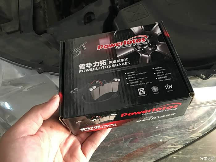

刹车片,同样建议网上买,便宜的多

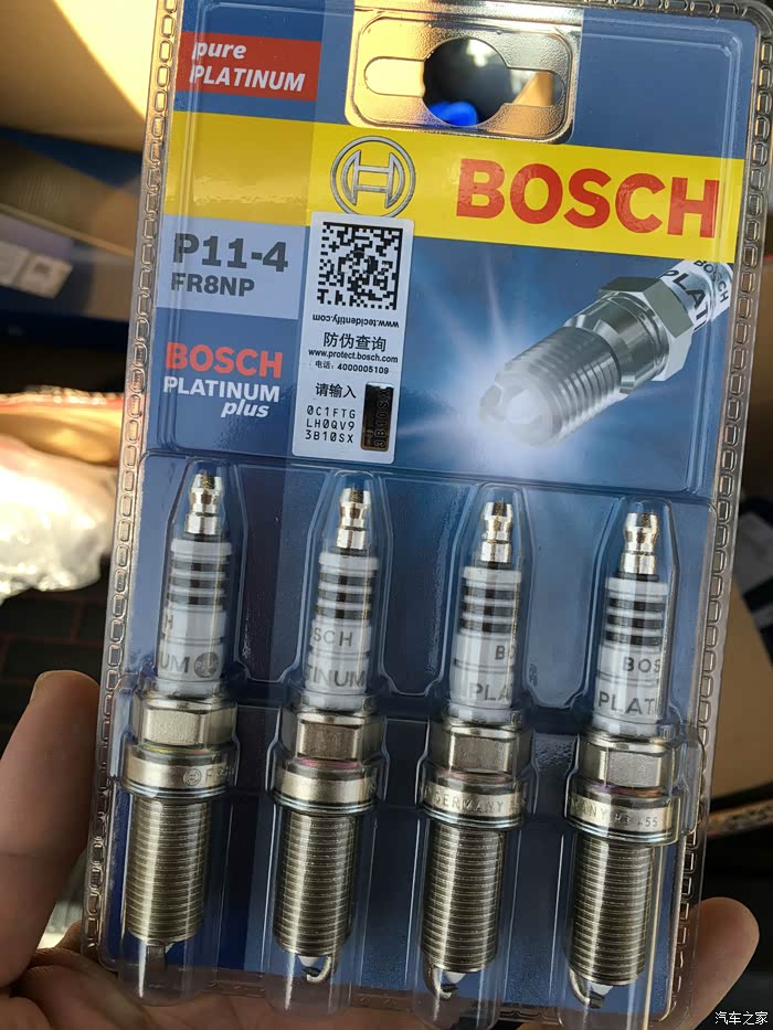

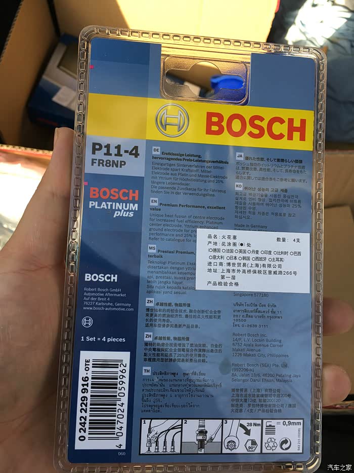

火花塞,买的时候不管什么牌子的,一样要对照自己的车的型号,不行就问客服,我买的这个,还不便宜,据说还不错,,专业术语我忘记了,大家想了解,自己网上查

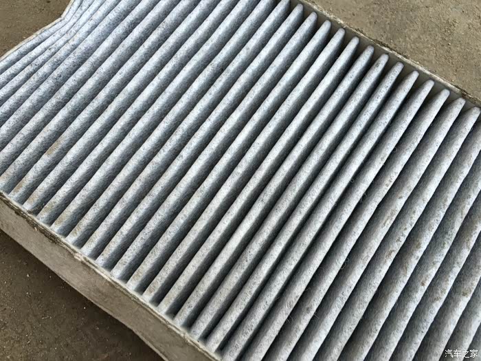

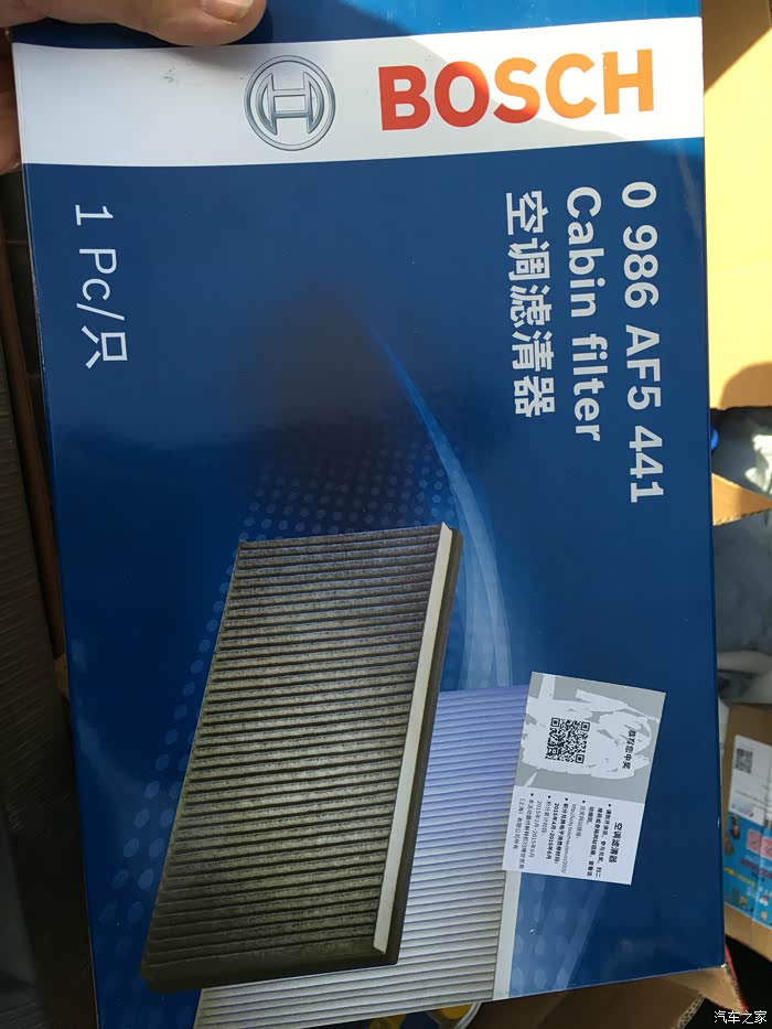

空调滤芯,这个还不错这东西,不建议网上买,维修店也不贵,也不用装太好的,经常换就行

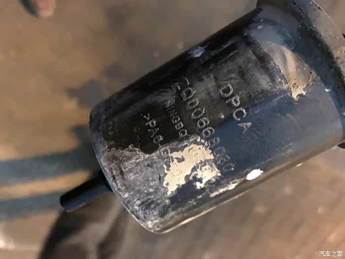

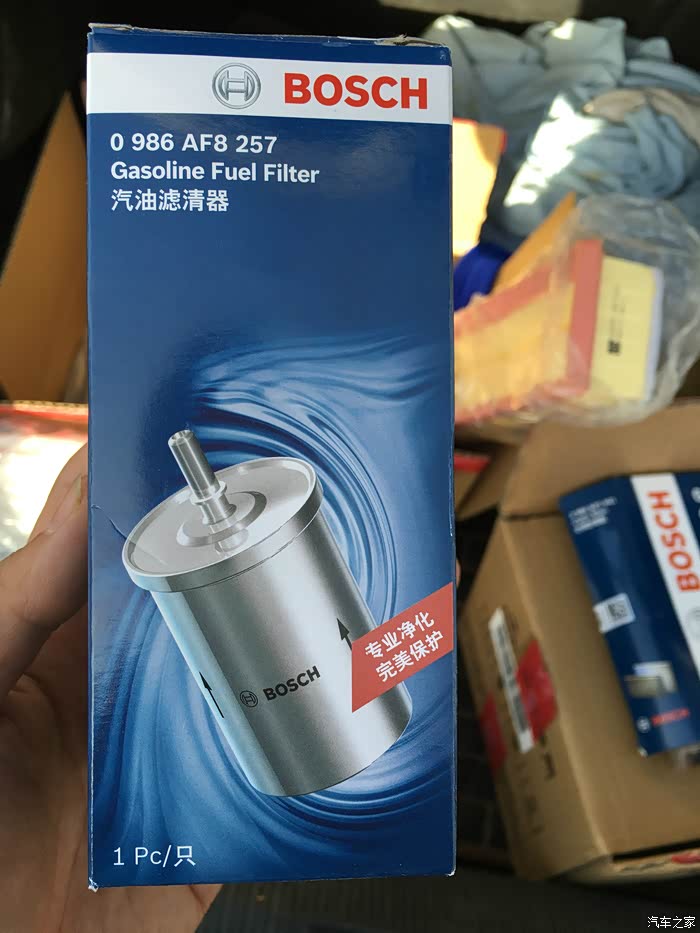

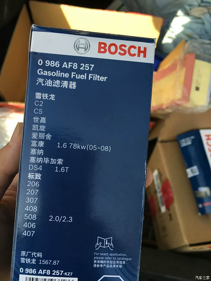

汽油滤芯,博世的 35,这东西,据说水分大, 还有卖几百的,

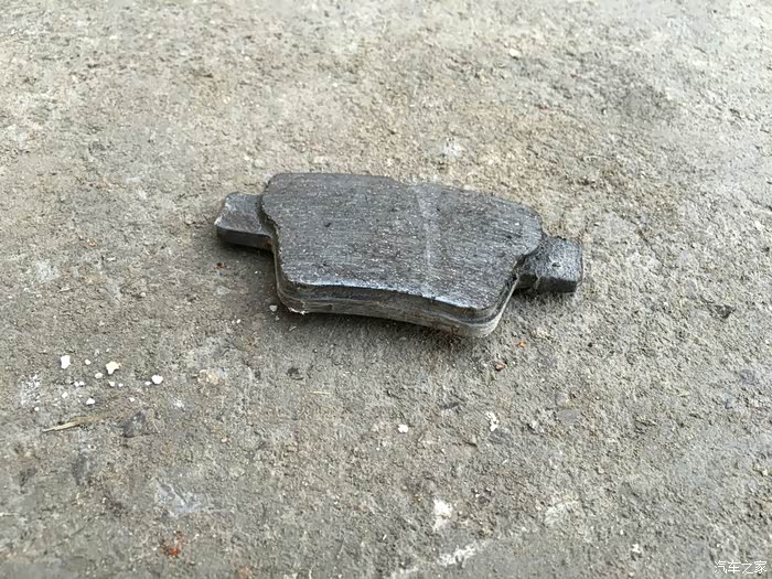

换下来的前刹车片,想换刹车片的朋友注意了,后刹车片很容易换,因为小,是通用的,前刹车片,记得买这个样子的,我在网上买的就有点小,用不成,就退了,一定得比照尺寸买~~~~
前刹车片买小了,就在维修店换的,说是陶瓷的,220元大洋,不知道真的假的,先用用
换下来的脏的空调滤芯

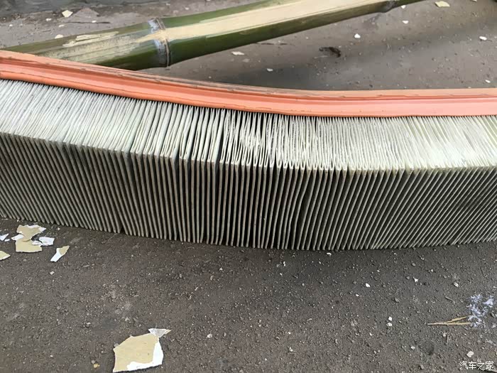

换下来的脏的空气滤芯
换下来的脏的汽油滤芯,里面全是黑的~~~

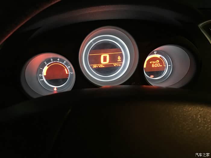

快85000+了

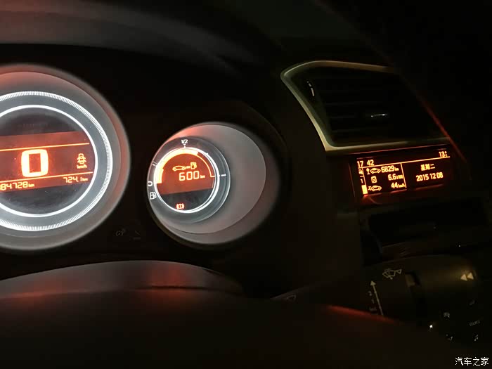

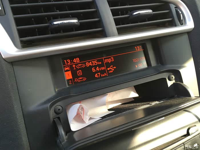

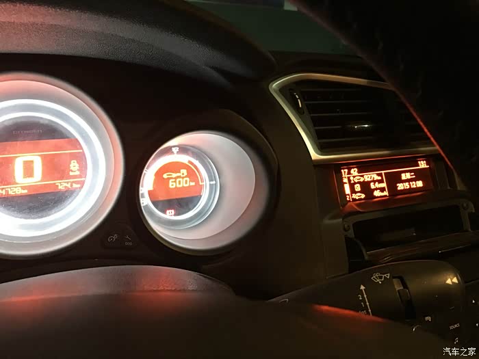

油耗,大家自己看,2年了,基本上都维持在这个数字,包括夏天,我是经常清零的~~~

高潮来了 最关键的,盖茨的正时皮带,
高潮来了 最关键的,盖茨的正时皮带,

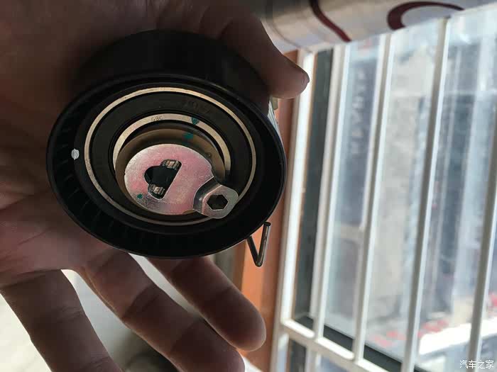

带的轮子
带的轮子
带的轮子
带的轮子
皮带
皮带

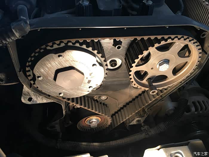

正时皮带的位置
正时皮带的位置
更换的水泵
更换的水泵
更换的水泵

这个空气滤芯买小了,装进去小一截,这东西,不建议网上买,维修店也不贵,也不用装太好的,经常换就行

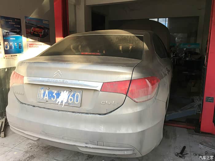

车有点脏啊,想起来了,没拍外观,所以就罢了
