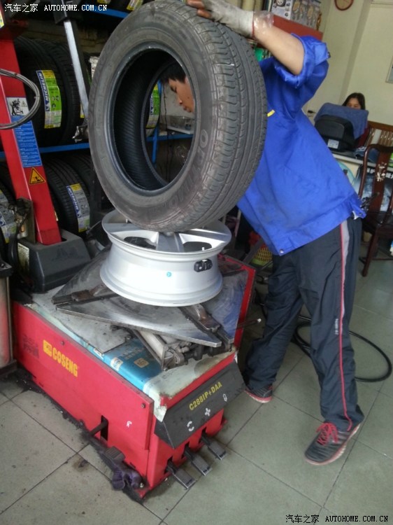

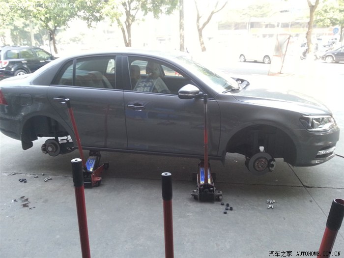

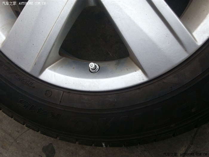

拆下4个轮胎的样子,挺难看的:

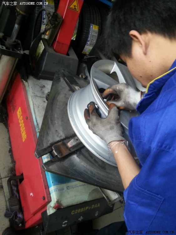

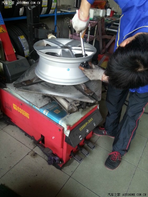

装传感器,其实挺简单的,就是去掉原来的橡胶气嘴,然后装上产品里配的铝合金气嘴(带传感器)就行了
拧紧就行了

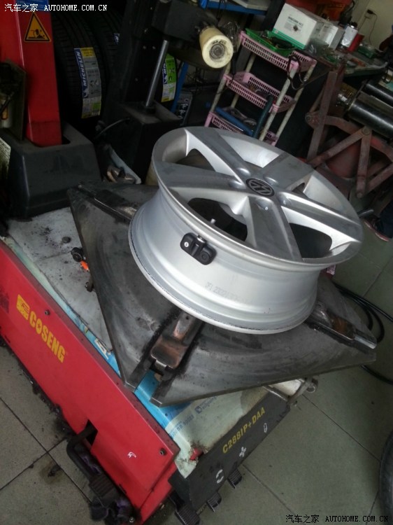

装回轮胎。

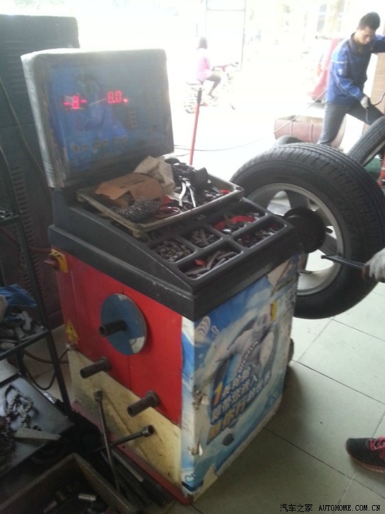

做个动平衡。
4个轮胎这样依次处理一下就行了。其实轮胎不用完全从轮毂上扒下来,只需要在气嘴那里压个位置传感器,换气嘴就可以了,这样还简单一些。但师傅执意这样安装,也没办法。

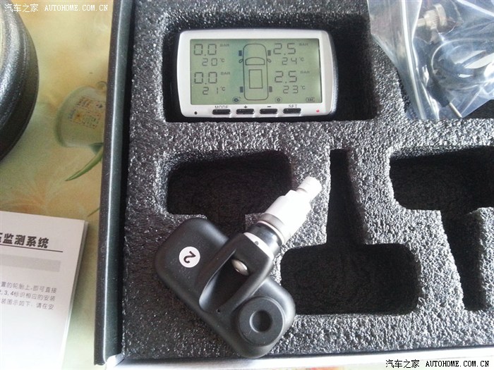

传感器很灵敏,我拿出来的时候,4个轮胎的数据都出来了,左边两个,还没有装,气压是0,温度是20度左右。右边两个都装上了,气压是2.5,很店面的数据一样。很准确。我的朋友在中山哈,现在他们那边温度还挺高的。
