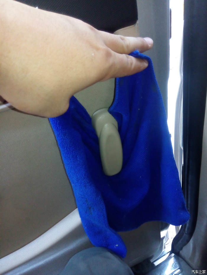

首先拆开中门内饰板,先把这个扣出来,我习惯用毛两边一拉就出来了

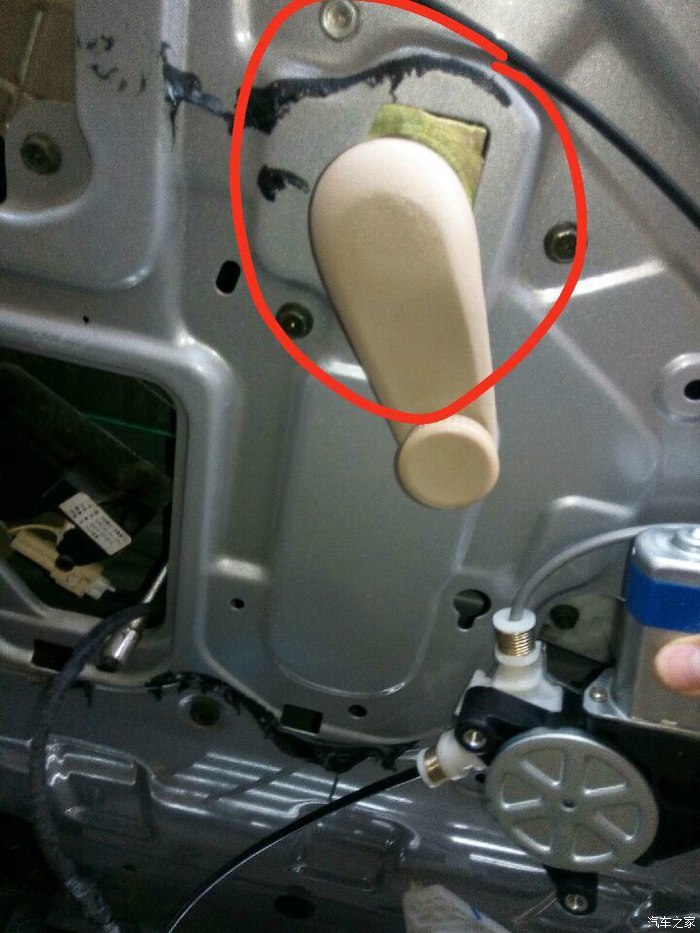

 把内饰板拆出来 ,后我里面是这样的,这是之前加装的通用型升降器。是通过马达带动手摇头拉升起来的,阻力非常大 。现在把这个拆出来

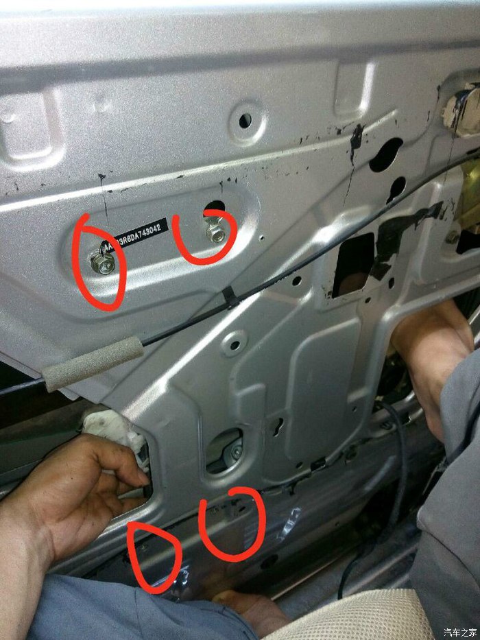

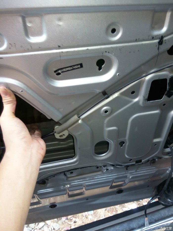

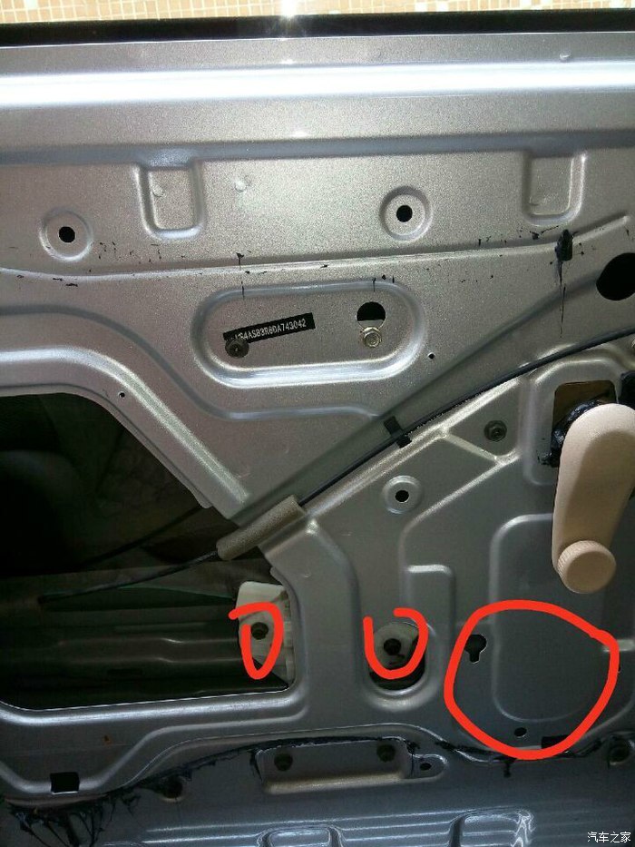

 先用把手把窗摇下来看到夹玻璃头出看到里面螺丝,现在我们可以看到右手边原车预留的原车升降机马达预留孔了
 原车马达就是这样放进去的,现在把手摇头跟轨道拆出来

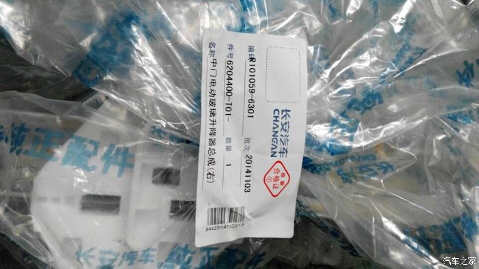

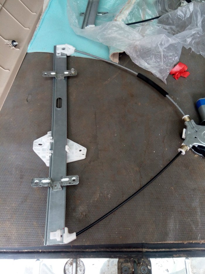

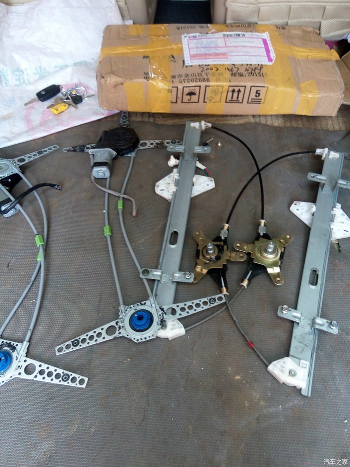

 这是精英版的升降器总成,,通过马达直接带动轨道升降,大大的省力,就换这个

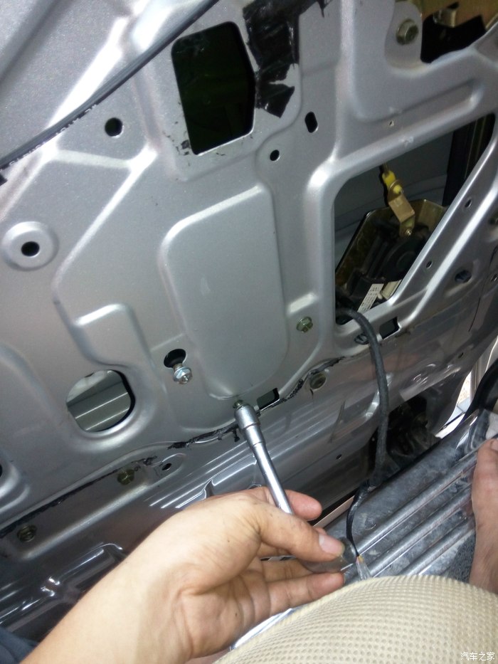

把原轨道拆出来后这里一定要注意了,,一个手托住玻璃,无论什么情况都不能放手出来,否则玻璃掉下去就毛线了
 必要拍照是手脚并用,哈…把轨道上下螺丝上紧,
然后把马达固定,就基本完工拉,简单的

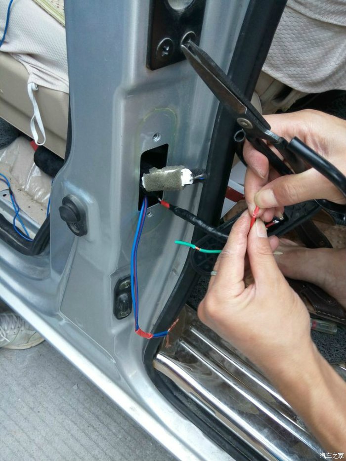

 这是拆下来的两套原车手摇轨道,跟通用升降器,。这玩意用欧诺中门不给力,玻璃太重,用普通车前门应该无压力! 由于上次改装线路已铺好,,这次不用理了,引用上次图片介绍下!

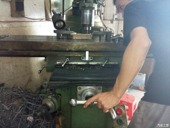

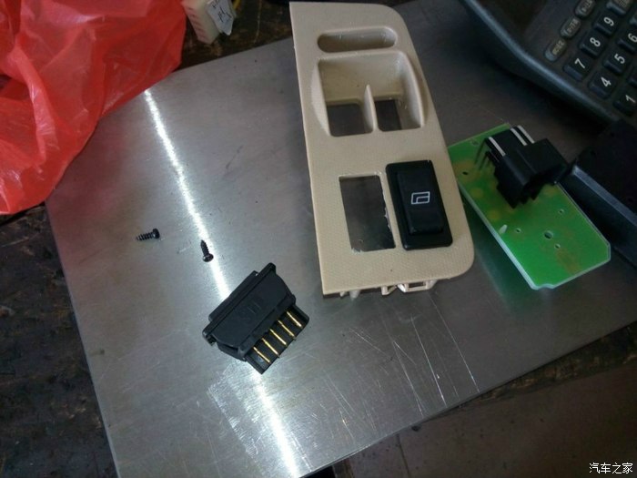

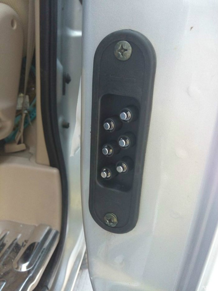

 改装中门触点,标准版的原来只有2点接电中控的,现在加多电动窗就换上6点

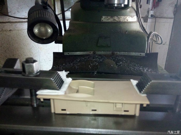

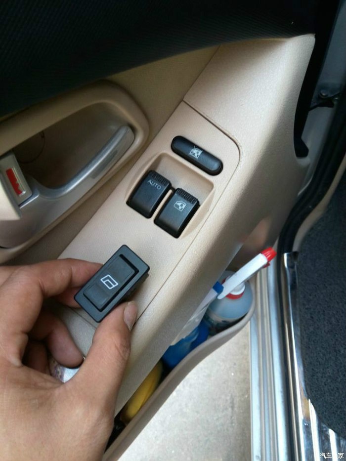

 开关安装在这里方便点,不要想着去换精英开关。那开关是一体电路板的,该不得将就用吧

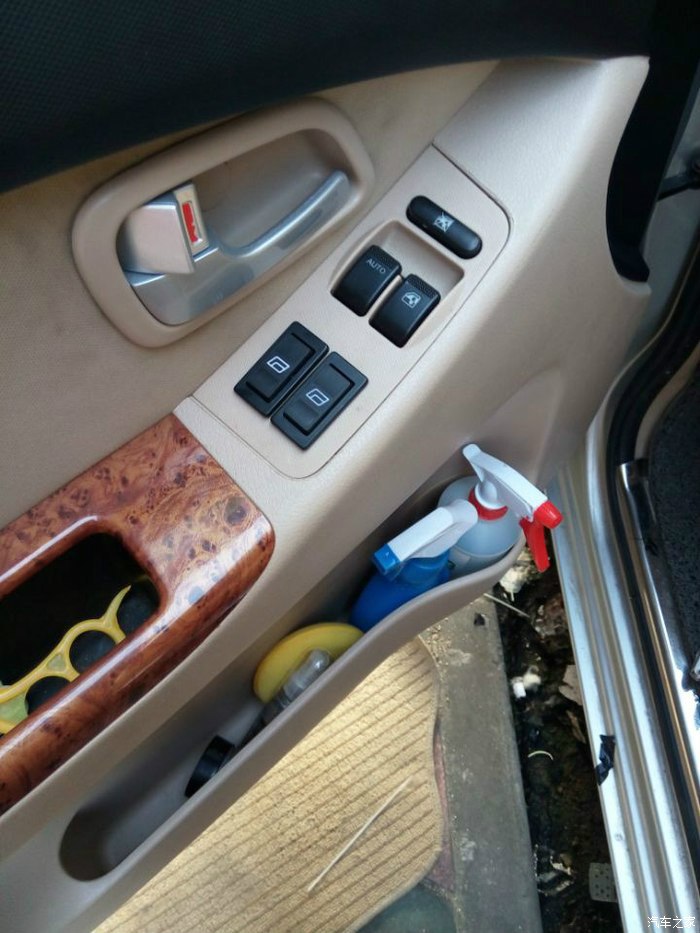

 这样效果也不丢人吧,低调点,毕竟我们是改装的山寨货,

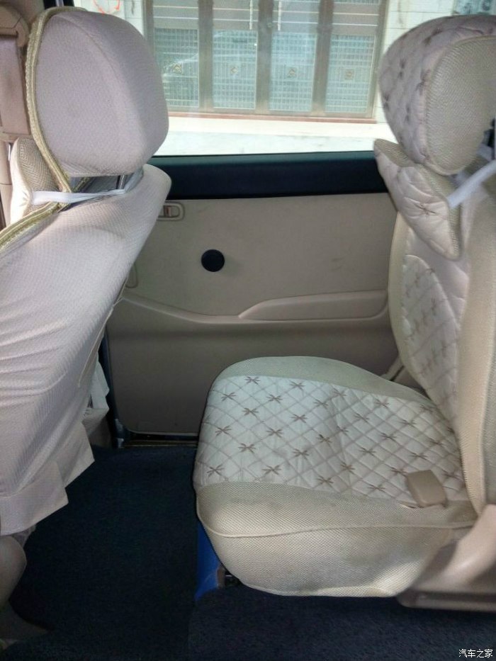

 安装后效果,黑色盖子把原来手摇头孔盖住!这里也可加装开关,但是最好不要加了,,由驾驶室自己控制好的,加装的玩意自己用最好,别给中排人乱按!
