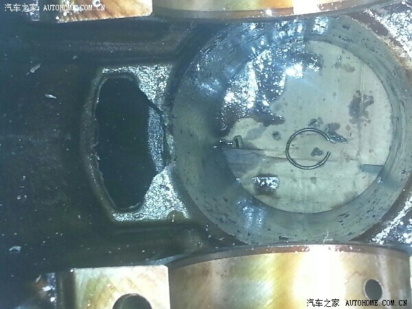

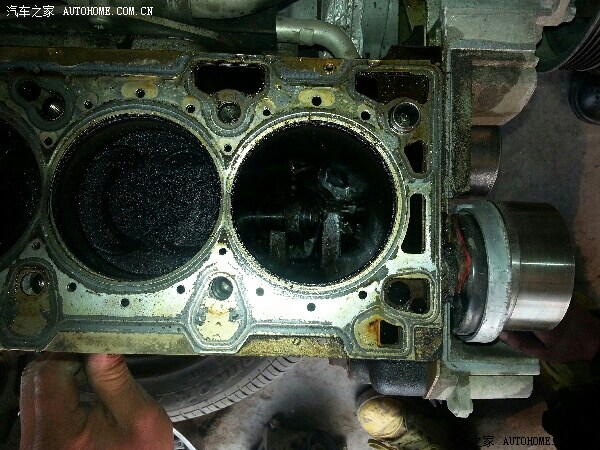

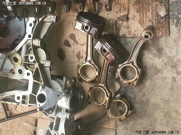

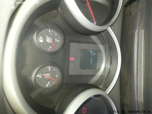

我是2009年5月,买的第一批科鲁兹,手动挡,首先说一下,车子质量很好,也很省油,每公里不到6个左右,开了10多公里。上个星期车子屁股后面冒了一震白烟,不动了,到修理厂才发现,活塞烂了一个,连杆也弯了,缸体也烂了,活塞缸也烂了,花了6000多才修好。修好后发现是因为气门室的盖子坏了,导致的,如何鉴定气门室盖子是好是坏呢,首先把车打着,拔掉发动机机油尺,如果机油尺的管子有吸力,说明气门室的盖子坏了,好的气门室的盖子机油尺的管子是没有吸力的,不知道什么是气门室的盖子,淘宝查一下,
