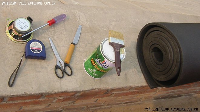

全部工具和材料。哥俩好的胶水12元在五金店买的。五米的隔音棉(10MM厚,不带胶)在淘宝上买的(送了8米的密封胶+运费总共100元)。

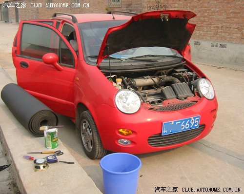

做好后的前机盖。过程么~~~很艰苦!

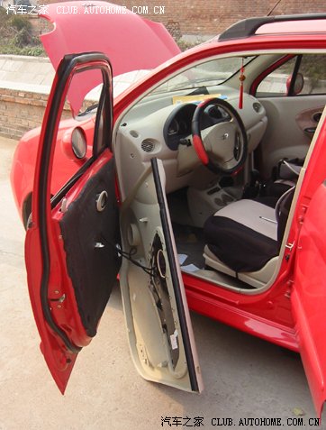

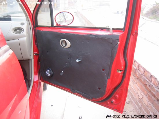

做好后的左前门。

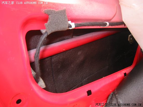

四个车门的里面是这个样子的!

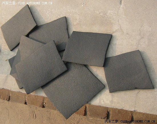

要把隔音棉剪成小块小块的。这样好往里面粘!
做好后的右前门。车门做了双层。(为什么要做两层呢,原因是这样的。车门里面的一层主要的作用是隔音止振。外面的一层主要作用当然也是隔音了,但,另一个作用是可以加强车门喇叭的音响效果。在一个作用就是保温!)

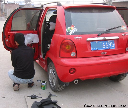

左后门做业中~~~(累!非常的累!)

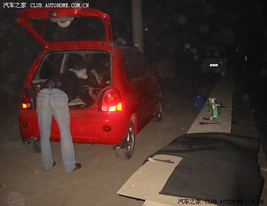

乱七八糟的后备箱!
后备箱做业中~~~
后备箱做业中~~~(累!累的腰和腿都软了!)

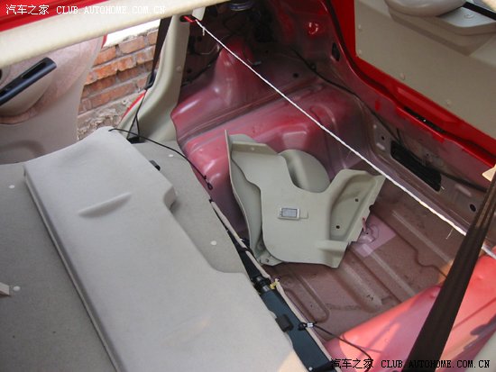

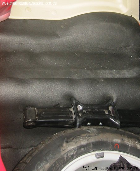

做完后的后备箱!

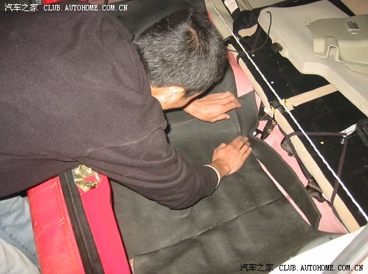

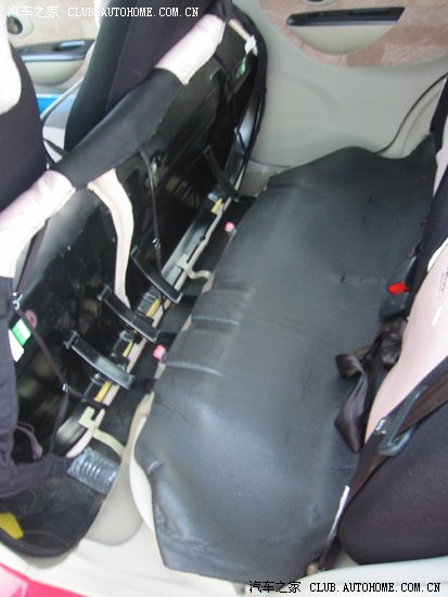

做完后的后排座位下(直接剪了一大块隔音棉铺在了下面)!

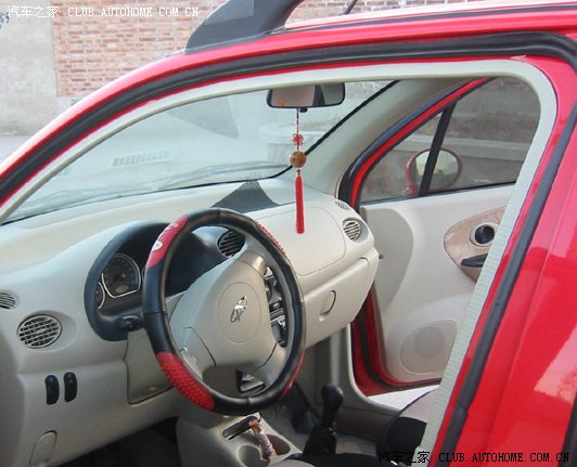

第二天补拍的左前车门密封(小提示:在粘胶条的时候一定要尽可能的沿着门框的外边缘)!
