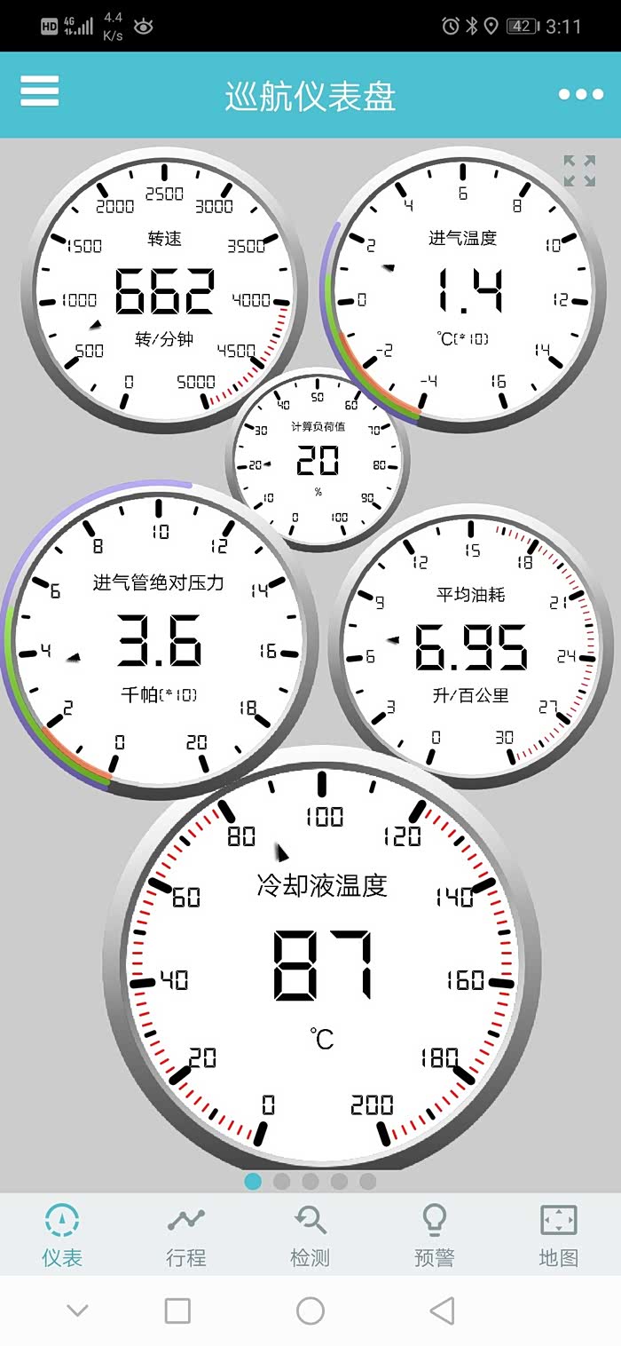

下面是换过节温器之后发动机工况的截图,大家可以清晰看到 专属 进气温度 进气绝对压力(主要是看电子涡轮能不能用的) 还有就是水温。
这是换号节温器之后刚出发时候的水温计数据,大家看右上角的时间 按照时间的顺序发的。
这是到4S店跑了25公里之后的表显油耗,可能今天沈阳也是回温了, 平时表现都要达到7.2左右,水温基本上就是75 根本不可能上80度,更别说86度了。上面这些图都是 从修理厂出来跑25公里去4S店的路上截图的。

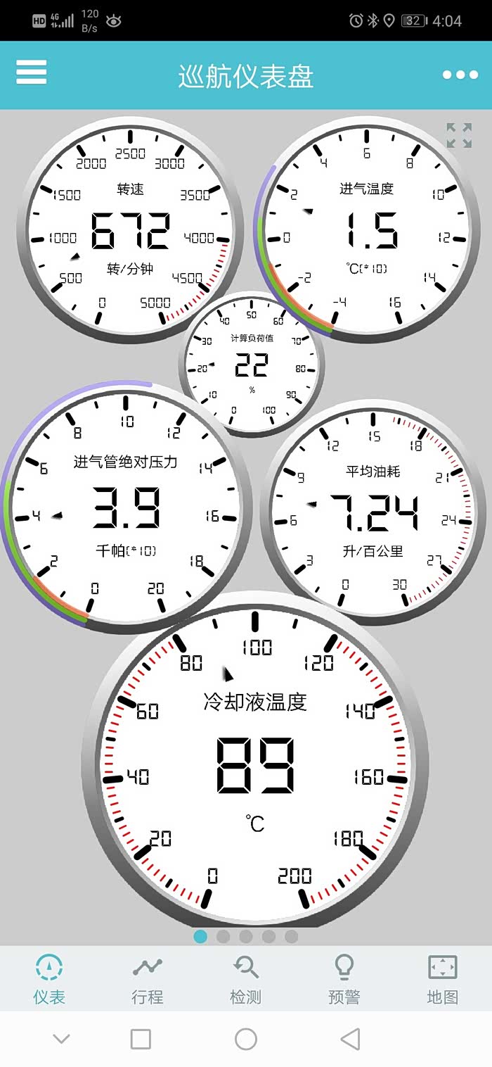

保养换完,3年6次免费保养都做完了,换的 速霸530矿物油,瞬间感觉加速就无力了,之前都是外面全合成伺候着。
这是从4S店回来之后到小区截图的 信息这个是拍摄的油耗。没想到给这么大惊喜,表显下降接近2升。
