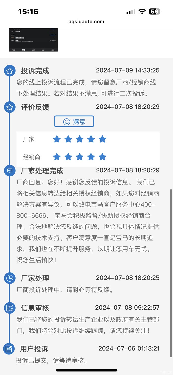

反正就是花钱的事儿,就是不舒服。然后就网上看各种相关的问题,看有的外地人索赔成功了,就去中国汽车质量网投诉了。
可能地方不一样,政策不一样吧,投诉完就有400联系我们了,让去检查分泵和刹车片,然后可以给我们安排厂家预约时间。

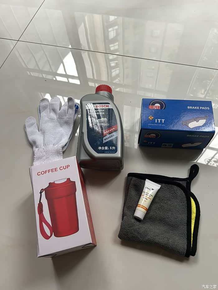

送的保温杯,刹车油,分泵润滑油,擦车巾,手套。

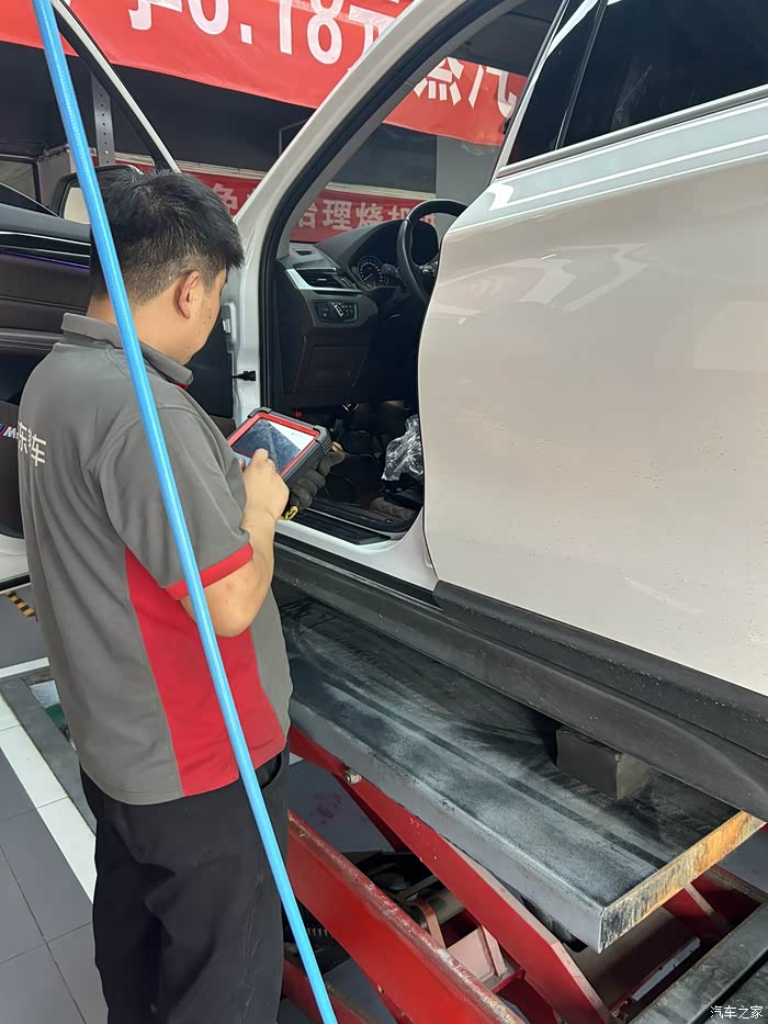

电脑解码解除电子手刹。

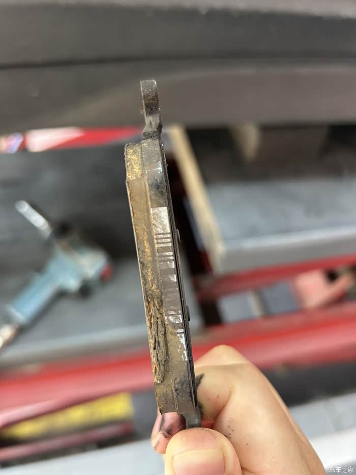

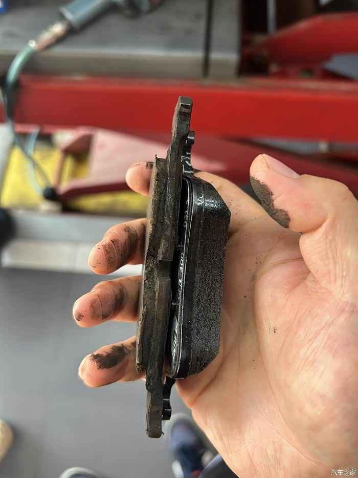

拆下来了,师傅说可以继续用,但是报警线磨了,就直接全部都换了算了,安全第一。
厚度一般,但是也太不耐磨了。
新旧对比。

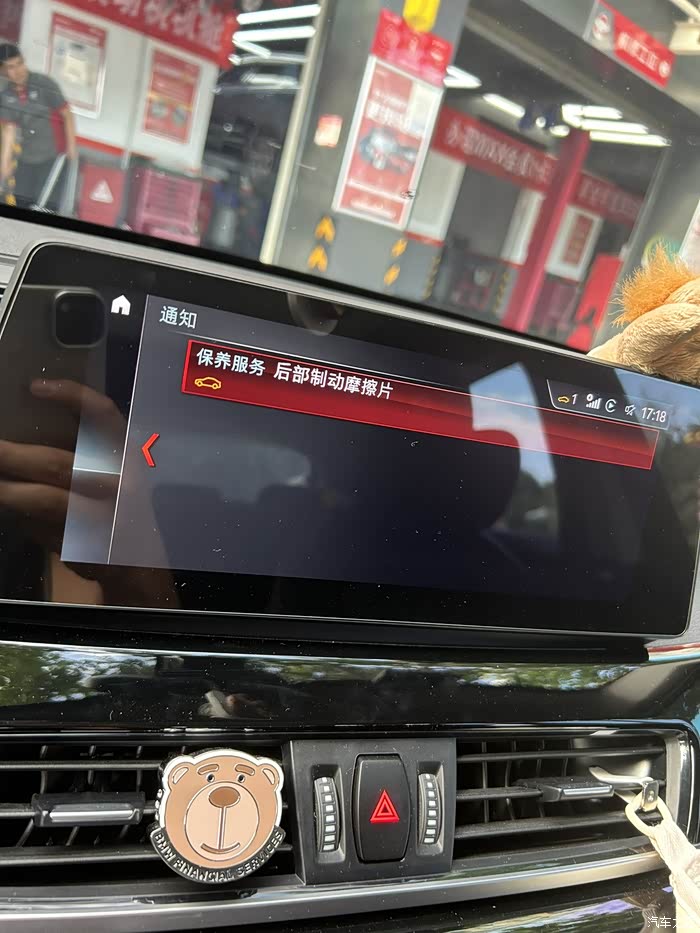

京东还是可以的,送了线,解码电子手刹也没收费。就是车上屏幕有个提示没办法消除。只能去4s店消除了。
消除不了的提示。
只能去4s店了。
