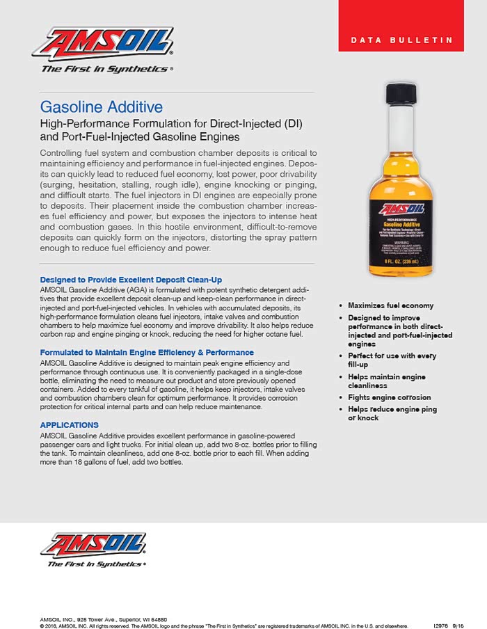

安索这瓶燃油宝有个问题是属于“国际特供”系列,和安索p400意思差不多,在安索的老家北美官网是没有的。
忍不住捡漏的价格,160撸了7瓶,反正家里几个代步老车都用得上。相对于红线si-1百元一瓶的价格,与其抠抠搜搜每次灌半瓶或者四分之一瓶红线,不如潇洒的灌一瓶安索,灌完立马丢的哐哐响。

236毫升装,80升油箱,跑了一箱半。恰好到了换火花塞的时候,心血来潮拍了一下活塞积碳附着情况,给各位使用成品燃油宝的病友看看效果。
