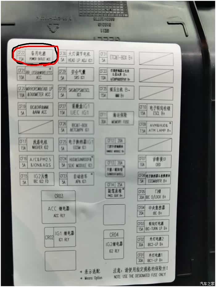

给大家带来几何A无线充电安装教程这是原装位安装全程无损
虽然原车预留了无线充电的?方 也预留了安装位置 但苦于找?到?的模块 所以一直没改装
今天终于找到了副厂的模块 据说?20W快充 比原厂功率还大 还?无损安装
全程无损原装位安装 采用的?保险丝盒接线
这个方法?最安全的:
1,利用原车保险丝盒预留的备用插口 无损对插?会干扰车辆其他电器设备。
2,无损线束上配有2颗保险丝片做到最安全有效的防护
3,隐藏走线,模块自身带有过流保护,过载保护,过热保护,异物检测功能。
4,在多重安全防护下 绝对?可能对车辆造成任何安全隐患,所以说保险丝走线?最安全最稳定的方案之一。
