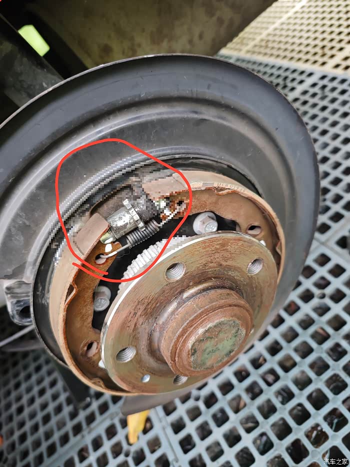

标红为保架,标蓝为13mm分泵螺丝,标绿刹车盘定位螺丝

再用17mm扳手拆分泵支架,卡住刹车片的就是分泵支架,拆卸方向和分泵螺丝方向一直,特别紧,需要用到锤子,敲击时候注意不要把螺帽敲滑丝,用手按着梅花头敲送。然后拧掉图一绿标那颗螺丝,在用锤子轻敲刹车盘,就能拆下来。
红圈为张紧调节机构,单纯调节手刹不需要拆到这一步。车辆左侧刹车盘螺纹靠右手安装,右侧也是螺纹靠右手,调节器下面的小弹簧用尖嘴钳拔出。
刹车块的长弹簧用一字螺丝刀翘一下红圈位置就能取下,车辆两侧圈多的一边都是靠左安装。
两个定位销用尖嘴钳夹住按下去,手到后面转一下销子就能取下。
