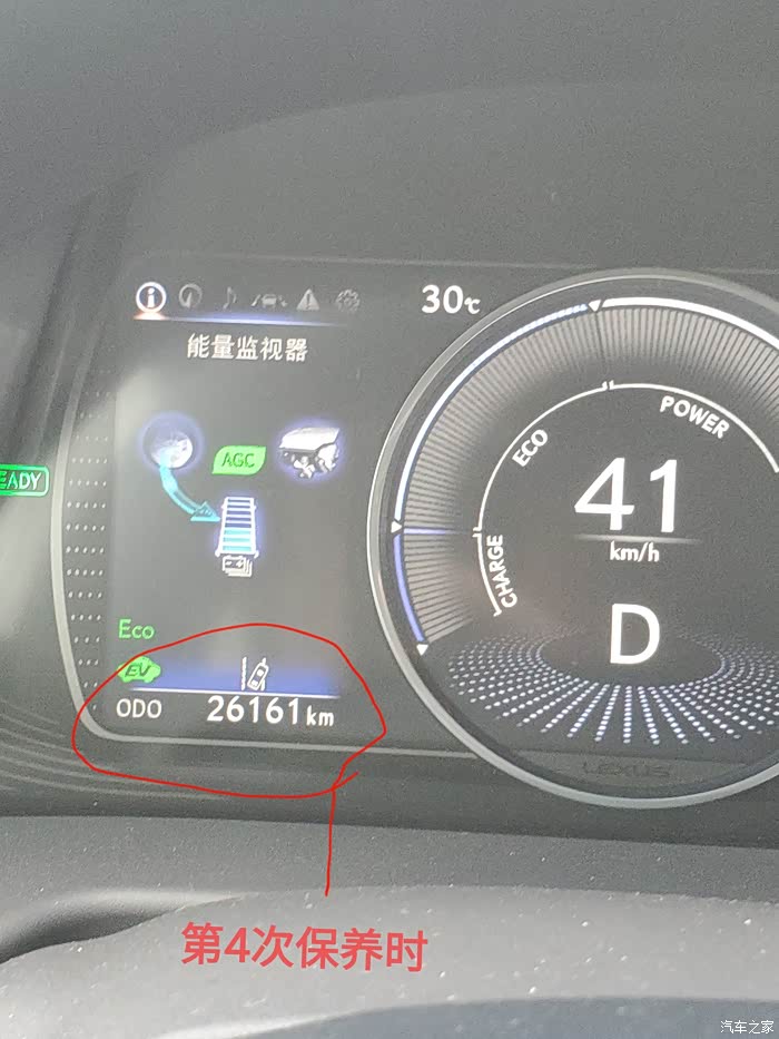

       2025.06.01,ODO里程26161km时进行第4次保养。
26161公里

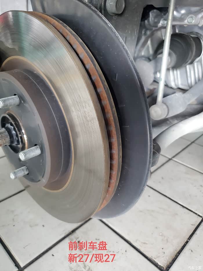

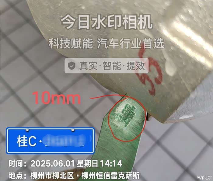

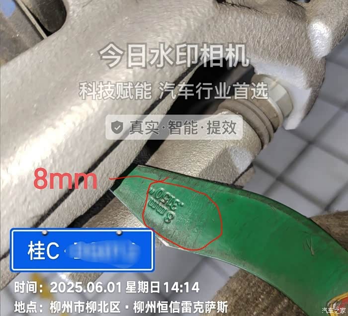

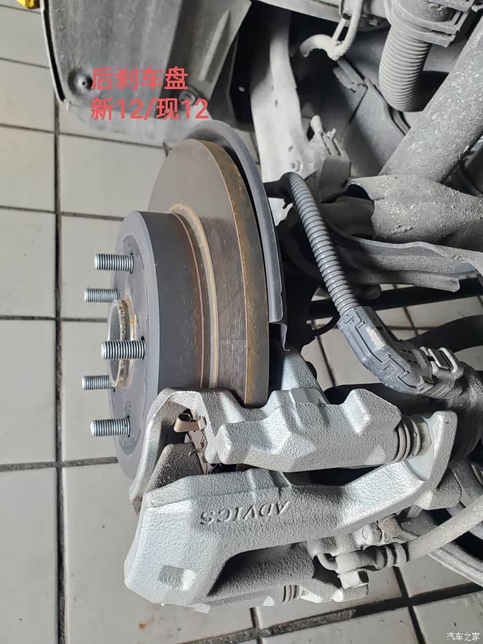

       按计划这次保养比以往加了拆4轮检测刹车盘、刹车片和换刹车油内容,其维修代码0B01004,工时费1020元。我与维修人员交流,他说我的车两前刹车盘出厂时厚度为27mm(这次实测为27mm),两后刹车盘出厂时厚度为12mm(这次实测为12mm);前两刹车片出厂时有关厚度为11mm(这次实测为10mm),后两刹车片出厂时有关厚度为9mm(这次实测为8mm)。两年来4个刹车盘基本没磨损,但4块刹车片平均被磨损1mm,一切还OK.
前刹车盘
后刹车盘
检测前刹车片
检测后刹车片

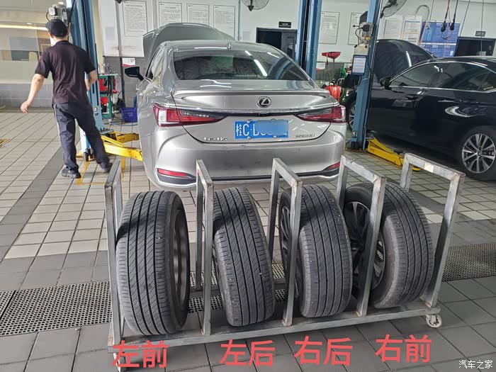

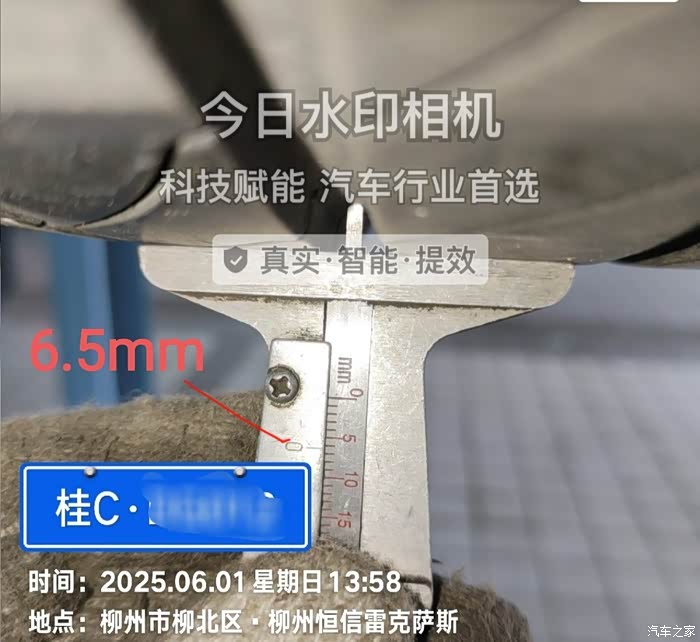

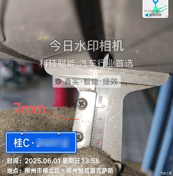

测量4轮胎磨损,平均胎沟深为6-7mm,情况良好
测轮胎沟深6.5mm
测车轮胎沟深7mm

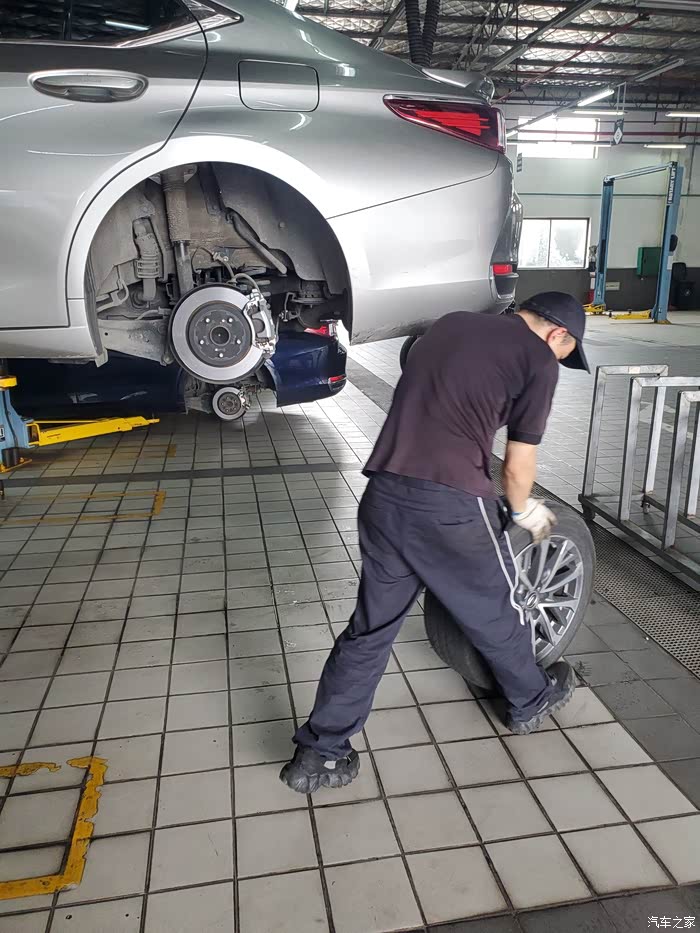

车子“失足”了
被拆的4轮有序列队

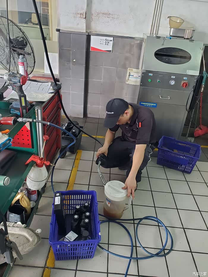

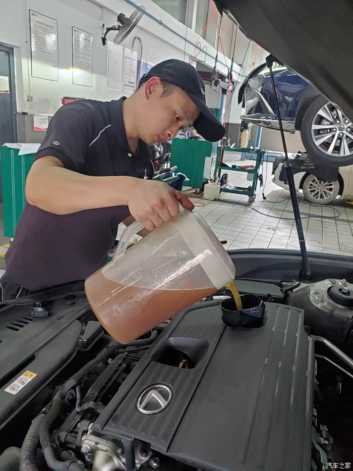

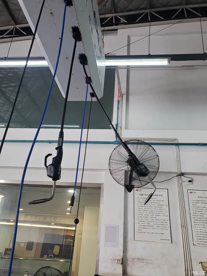

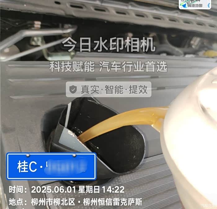

       这次我感觉新加机油的颜值不太高,但只能只好相信4S了。
空降机油枪
半跪地分装机油
4L量壶吐油
瞧这机油的色泽

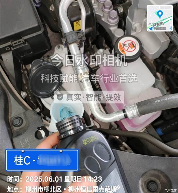

       按部就班地添加玻璃水、清洁动力电瓶滤网、空调滤网和空气滤清器(本来这次免费换新,但发现旧的并不脏就留用,新的带回).
添玻璃水

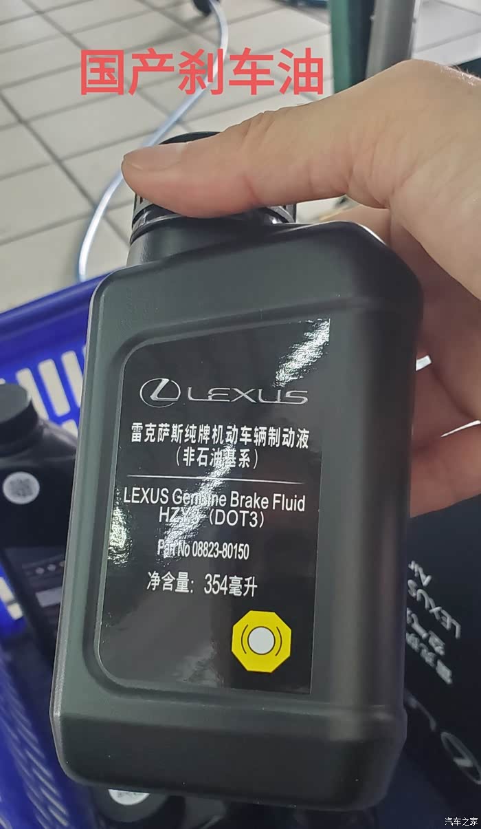

       这次可免费更换刹车油(原计划是第4次、第8次和第12次保养时免费换刹车油),因为ODO才2.6W公里左右,总时间和总里程都不算长,而且新刹车油是国产的,在用刹车油还是日本原装的,当前应该算是最好的,因此我决定不换刹车油,可以带4小瓶国产新的刹车油回去以后择机再换。
带回去的国产刹车油

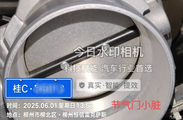

       本次发现发动机节气门有些脏,4S建议我清洗节气门和喷油嘴(需自费),我觉得暂无必要,以后再说吧。
节气门微脏

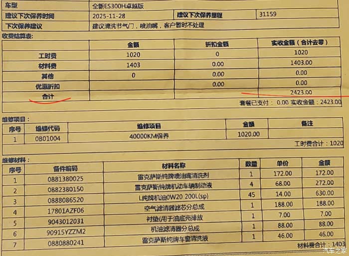

     本次帐单显示总费用2423元,但并没有收我钱,即免费,依旧是lexus的风格!
费用不少但仍免费

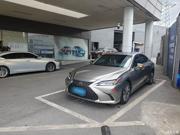

进入服务区
靓车侧颜
极目之es300h
