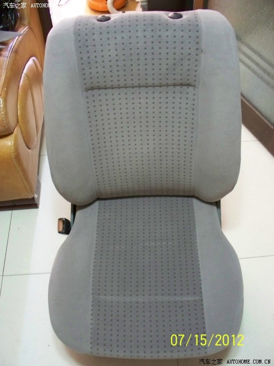

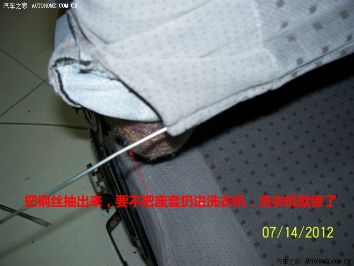

入手二年的二手达达,原车织布座套用了10年挺脏的了,正好这次清洗地毯,顺便一起把座套拆下来洗了。
洗过以后还是很干净的,效果不错!
洗干净的座椅。

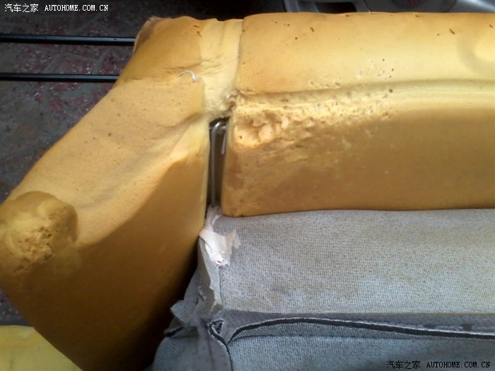

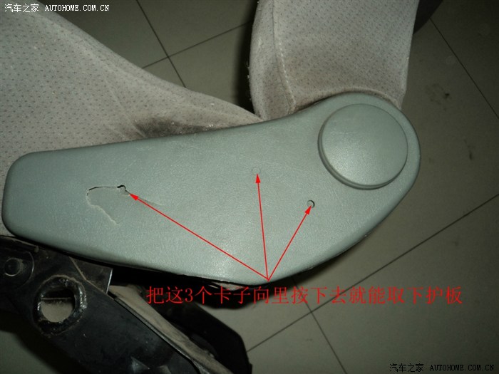

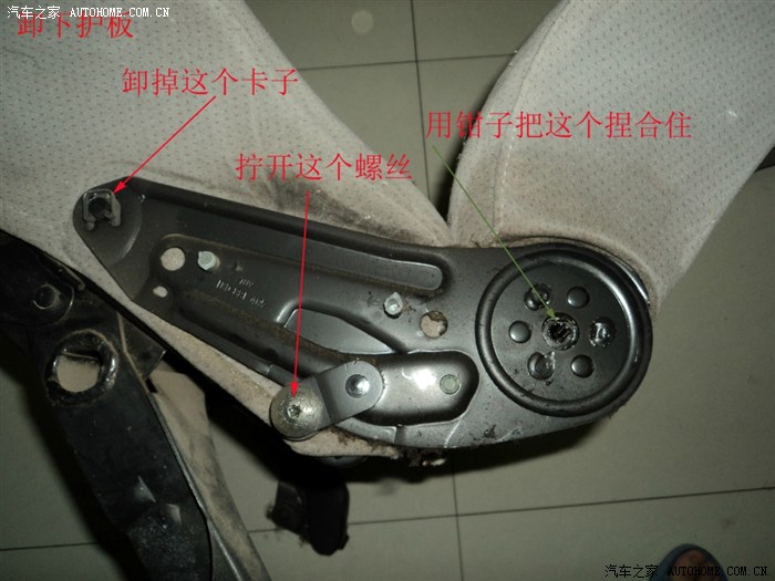

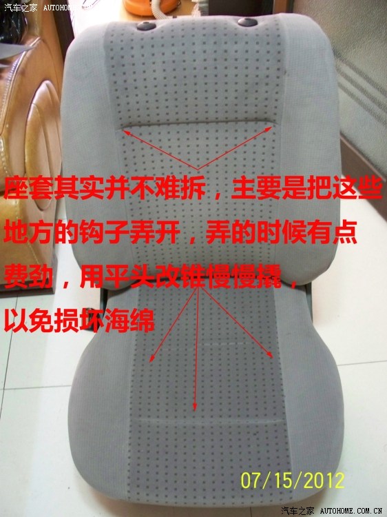

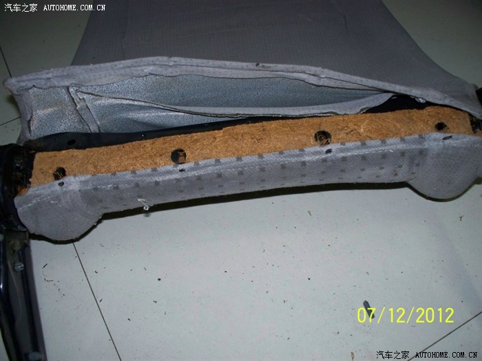

取的时候要慢,后面的卡子很容断掉。断了也没关系,装的时候用502粘好就行。

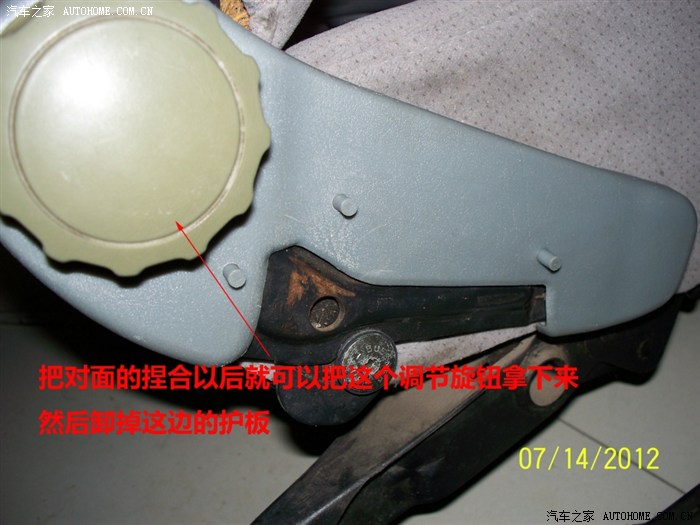

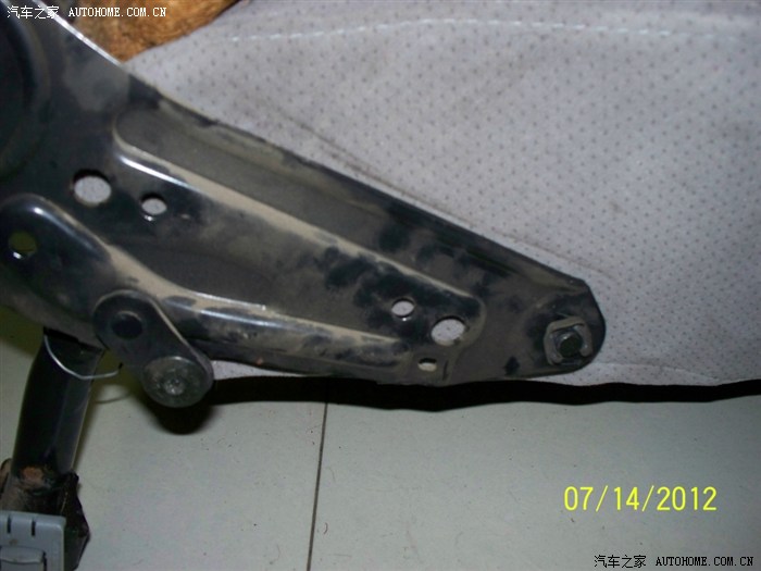

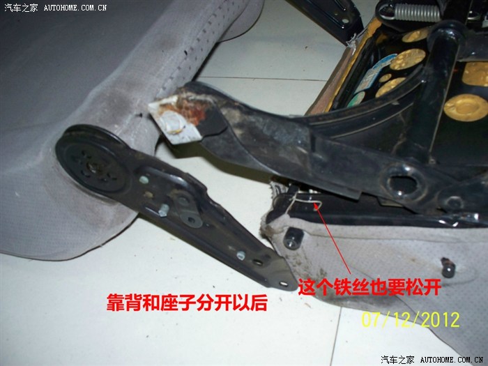

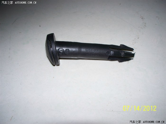

这面的也是把图上面的3个塑料钉往里按,图片是往回装的时候照的。
以上步骤完成后就能把座椅分开了。

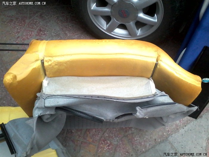

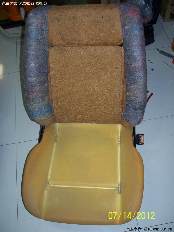

座椅脱光光的照片

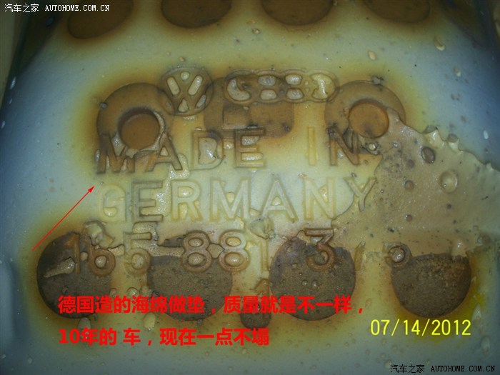

德国原装的海绵

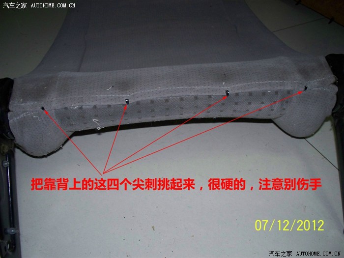

固定头枕的,要从座椅后面往下取,需要用手把下面的四个尖爪往一起捏,同时网上推,就能取下来了。

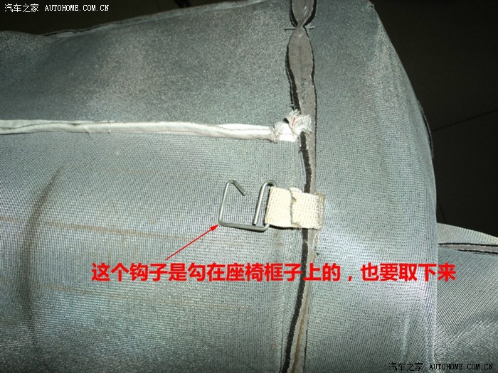

这个必须去掉,要不座套拿不下来。

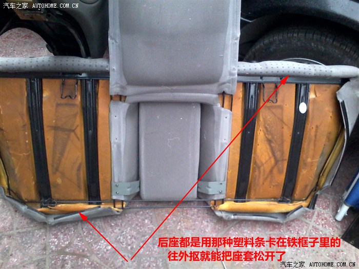

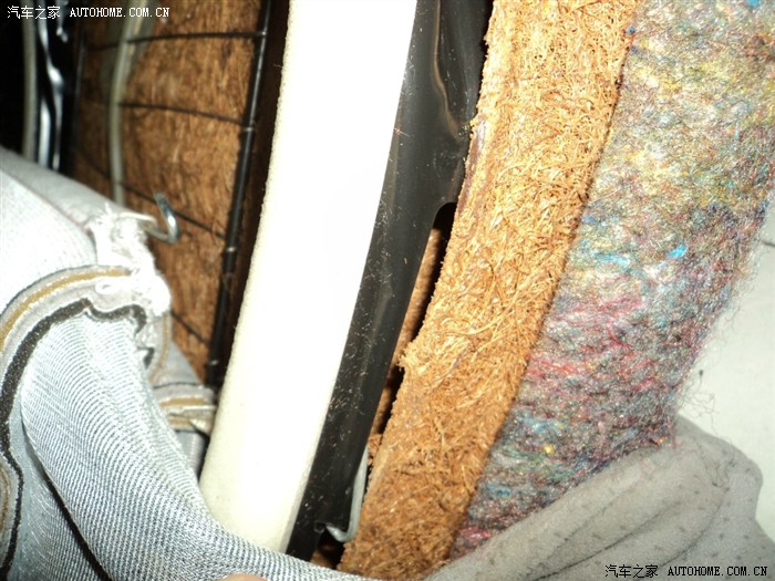

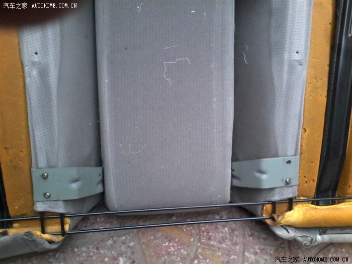

后座的靠背需要把中间的扶手取下来,拧掉螺丝就行。

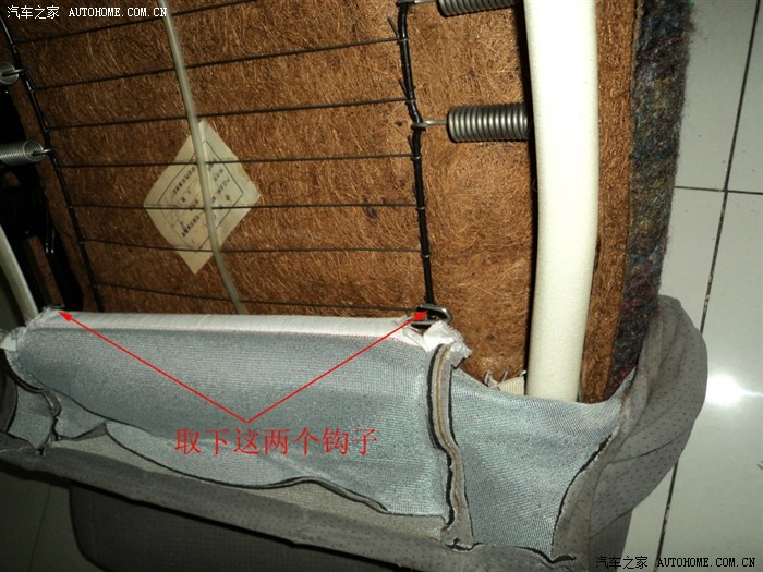

和前面的座椅一样,都是钩子固定的。

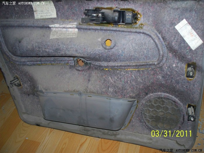

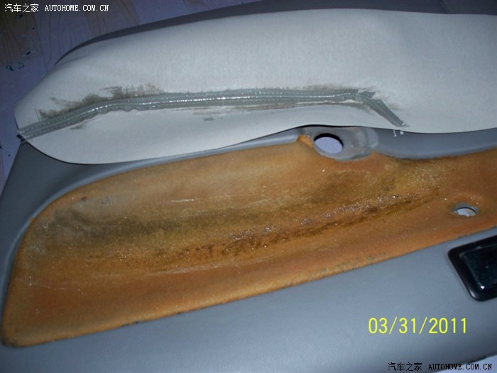

门板是去年包的,没啥复杂的。
门板背面,有织布的部分是用热熔胶固定的,我没往下取。
北面

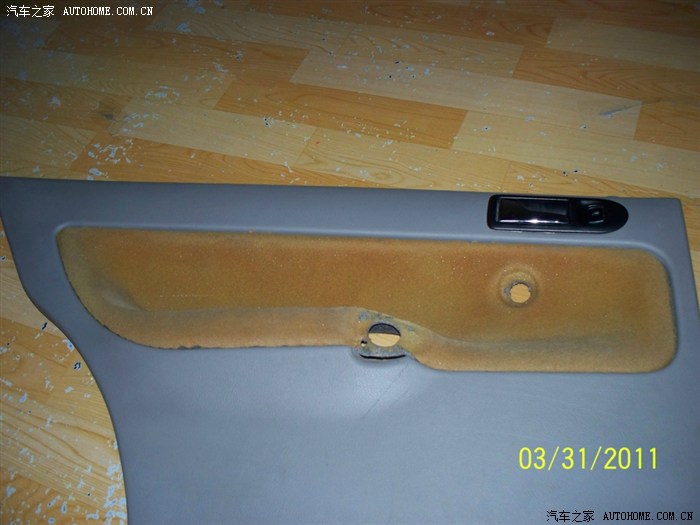

直接把织布撕掉了,露出海绵。
PU皮网上买的,150一套。
PU皮和海绵上都刷好萬能膠,晾一会,不粘手为准,然后对好位置粘上。
千万不要贴歪了,要不就费了。贴好以后再用壁纸刀慢慢把多余的边裁掉。
