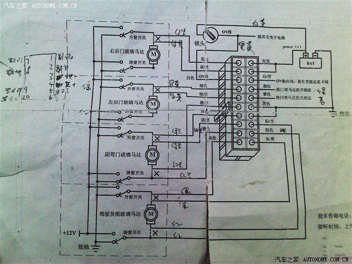

   有几次下车后忘了关窗,其中有一次还挨了雨淋(幸亏没有天窗),后来看到别人的POLO、宝来、福克斯(新福高配才有)锁车时都是自动关车窗,特方便。改装店问了一下要400元,什么车都可以加装,到X宝上看了一下,还真有这样的改装东东,才40元,又想折腾了。买回来一看安装图,估计得半天时间,抽了半天时间搞,结果拆下门板研究了半天才搞懂线路,后来一直没时间(没决心)安装,到了前不久,耍得实在无聊,才从后备箱翻出来,果然花了半天时间才安装好,主要是接错了一根线,又研究许久才搞懂,所以说啊,动手能力差的TX们最好还是交给专业人士搞,要不然天黑的时候,你看到拆的七零八落的门板和乱糟糟的线路,那你就准备第二天赶公交车吧。

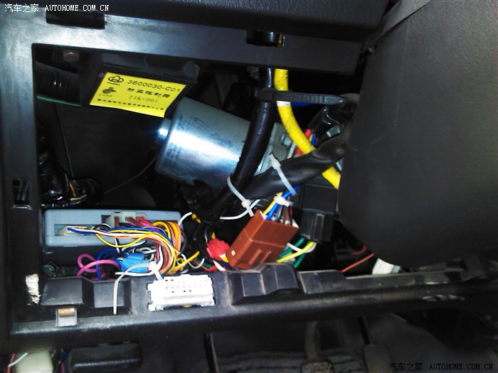

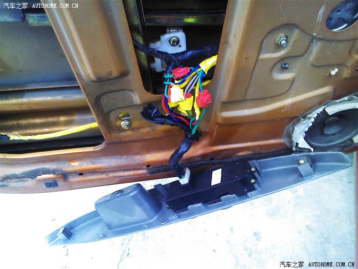

    1、接线最好在门饰板内,因为方向盘下面的线路空间太小了,而且还要把控制线从其它线里面理出来,太麻烦,但前提是你的升窗器的线要足够长,我的就刚好到接线位置;

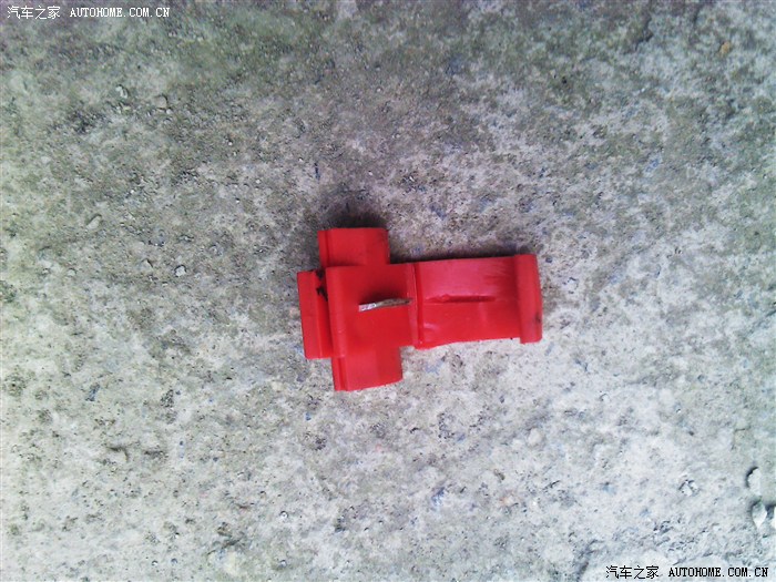

    2、接线最好不用线卡子,实在要用也要用质量好的,反正我现在把所有的线卡子全部取掉,接线直接拧到一起缠胶带了,主要是我觉得线卡子虽然方便,但是不稳定,安装时可以用,用久了就有可能接触不良,而且不知道什么时候会发生,你能想象进出小区或者车库,后面等了一溜车,众目睽睽之下却要劳驾你亲自下车取卡的尴尬吗?

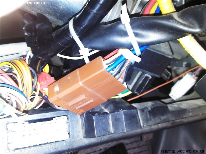

    3、找到ON线,我的是黄白线。

这就是我换掉的线卡子
这是方向盘下面ON处的黄白线
这是门板里的接线处
    不好意思哈,没有安装图片,安装图其实是安装图纸,因为安装时焦头烂额的,根本没想到要拍照,这些图片都是在换卡子时拍的,TX们有疑问的,我们再交流哈!
