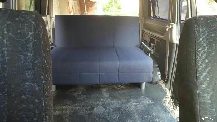

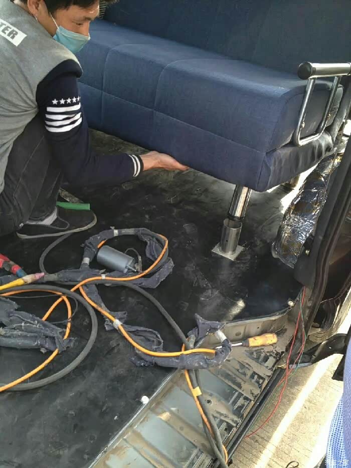

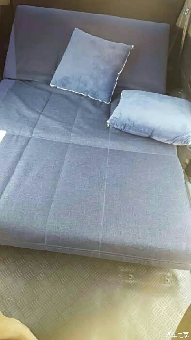

订制加工的沙发床到货了,花费2900。尺寸合适不合适只有抬上去试试才知道,装了就抬。

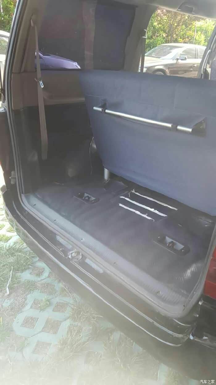

各种合适。你一定诟病原车后排那座椅。坐板过短,靠背过直,乘坐乏累不说,一个急刹车都有把乘客甩到中排的可能,安全性太差。
合适
原先局促的一箱酒都放不下的后备箱,现在真心开阔,真想和SUV的后备箱比比。
展开成床,1.2米*1.9米柔软又坚挺的大床。考虑舒适性和安全性,要求厂家内部全钢架结构,钢丝网比家用沙发粗一个等级,骨架用厚壁钢管,高密度海绵,四个沙发腿,厚壁不锈钢管制成,后靠背6档倾斜角度可调。

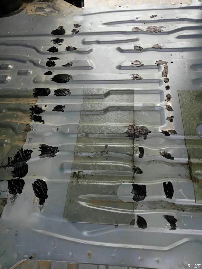

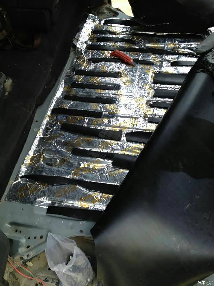

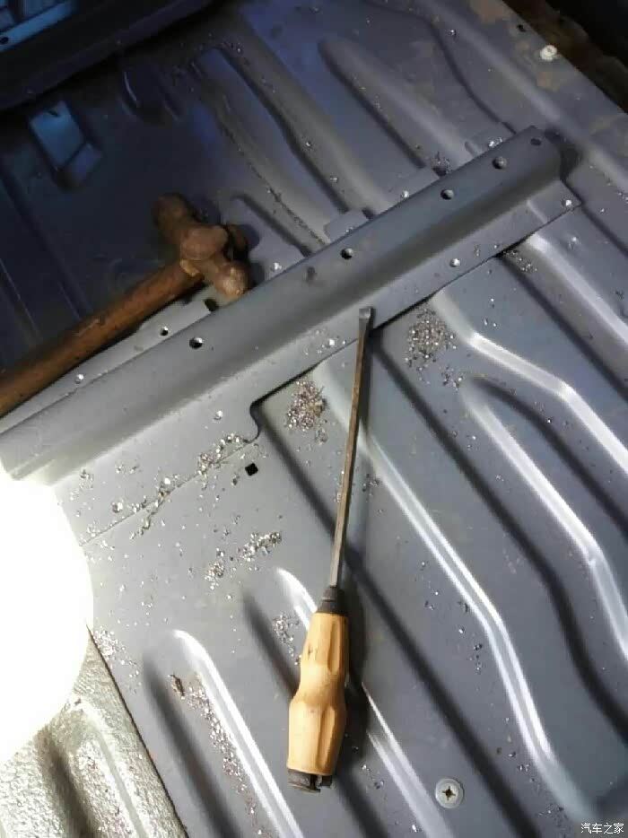

继续拆。扒掉原车地胶,隔音垫,真心厚。中坐下两道固定座椅的钢梁,拆除。
拆出来很多小洞,打胶补齐。

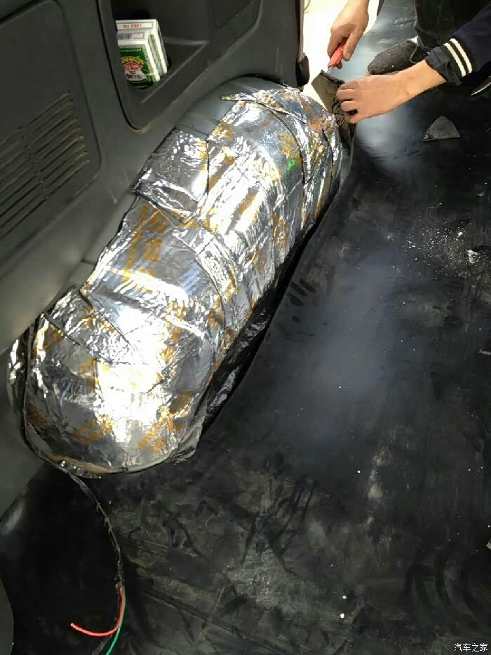

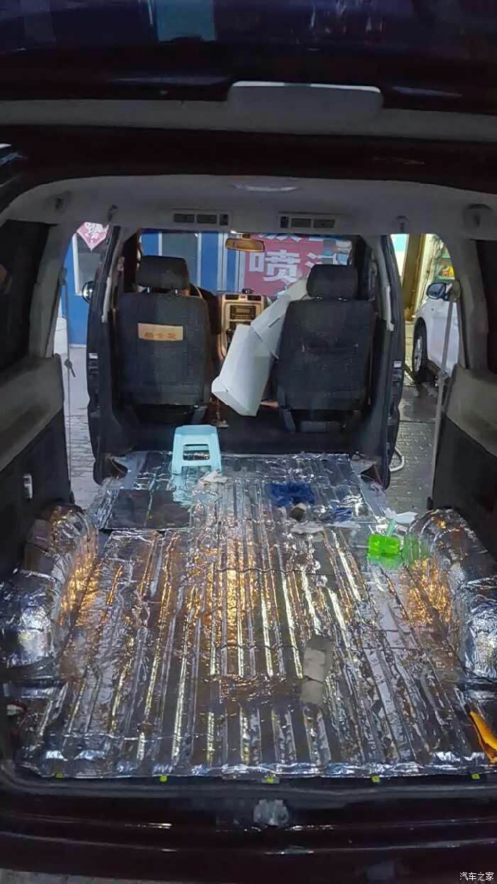

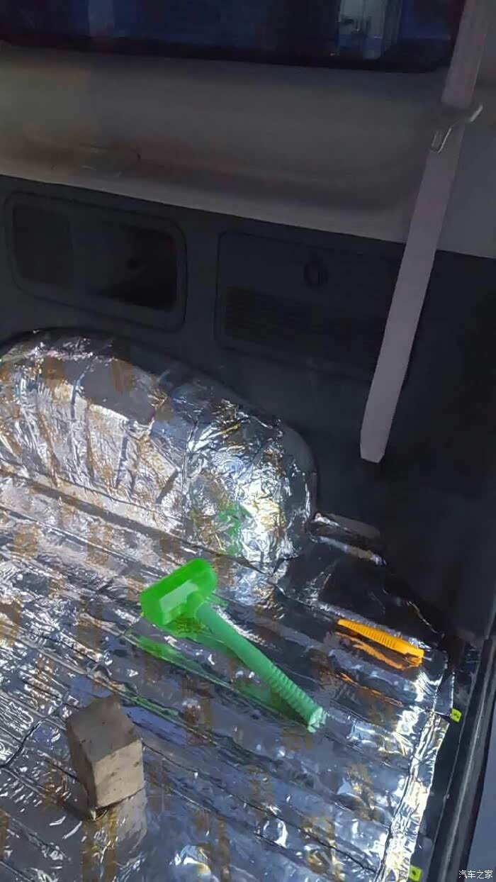

铺隔音铝板,敲了一下午,只铺后仓用了11张大块的78*48cm。花费300元。
自己铺,铺的精细些,凹槽全伏贴。

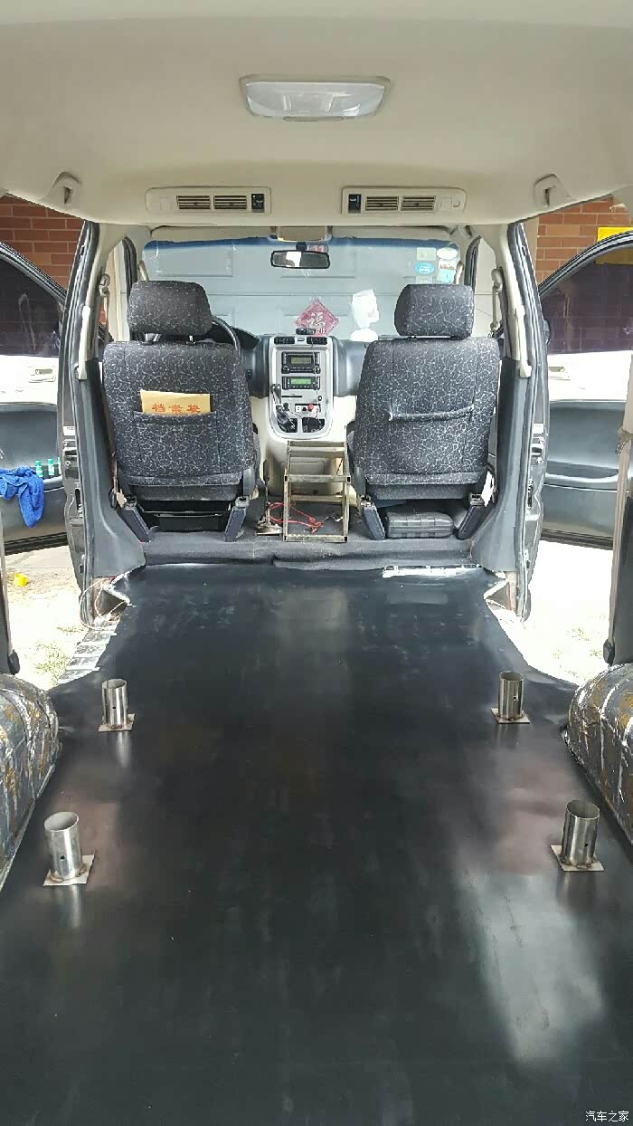

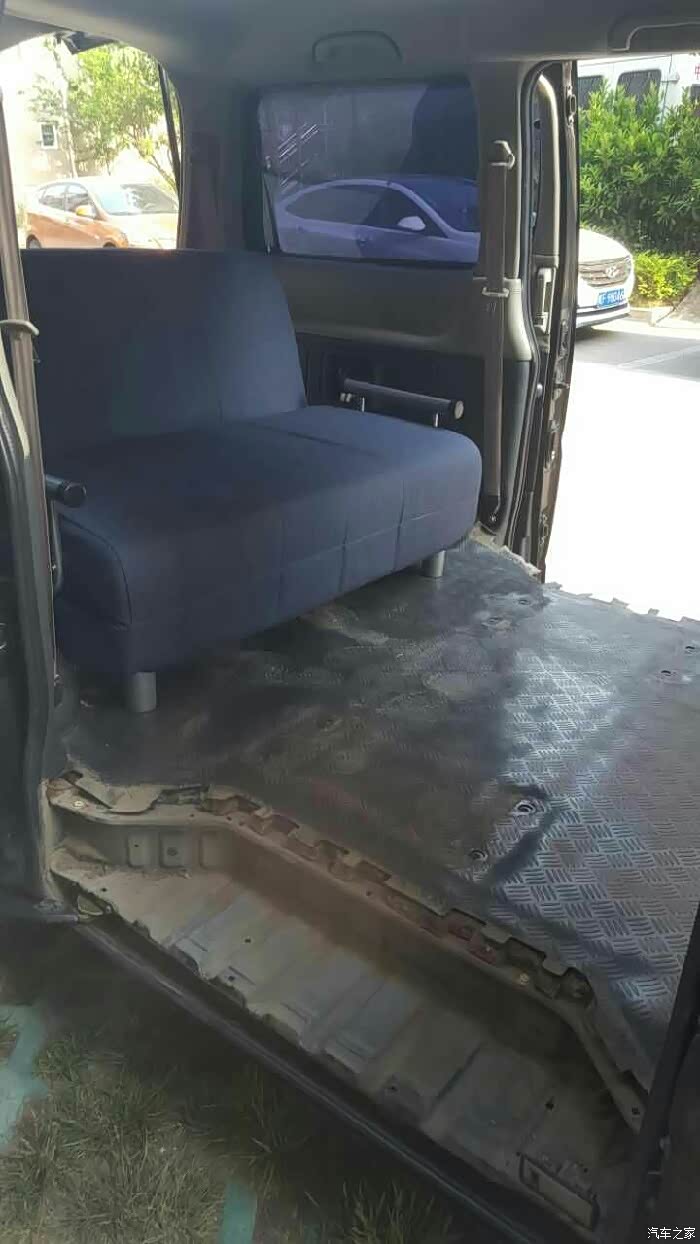

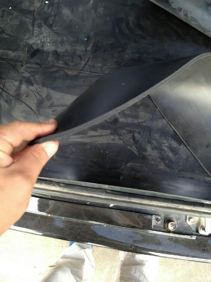

整张的丁晴橡胶垫,再多的噪音都给它压在下面。花费500元。
量体裁衣
凹槽内各种形状剪了垫。

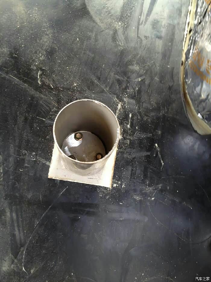

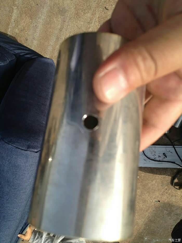

给沙发腿做的钢管鞋。侧面打孔,留着穿丝固定沙发腿。
确定好鞋的位置,固定结实,每个鞋三颗转尾丝。保证稳定性,位置刚刚好,全部打在钢梁上。
穿上鞋试试,哈哈哈,很合脚。

敞亮吗
真心敞亮啊

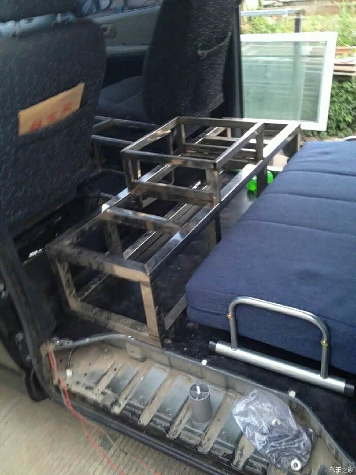

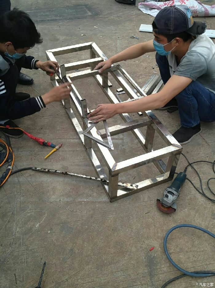

国标的不锈钢管,这是干什么呢?

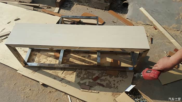

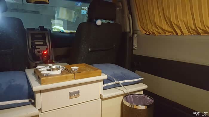

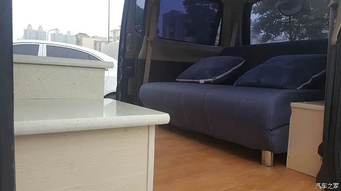

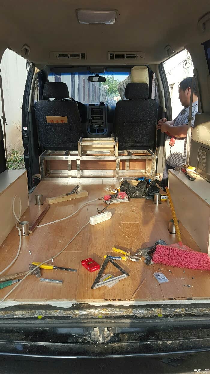

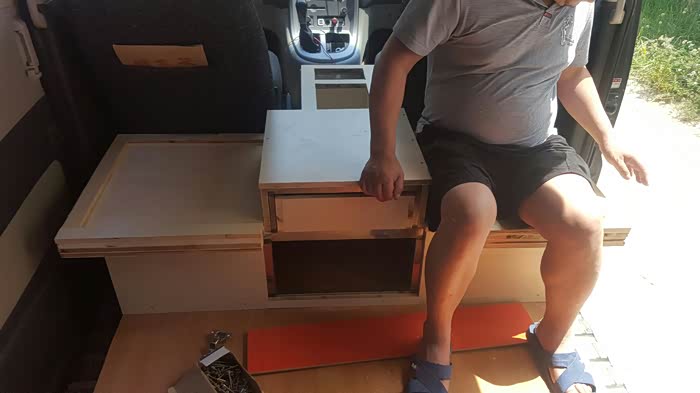

沙发有了,得做个配套的茶几,矮柜。非常扎实,考虑人多的时候临时坐人,用的都是硬货。
架上去试试,沙发展开正合适。

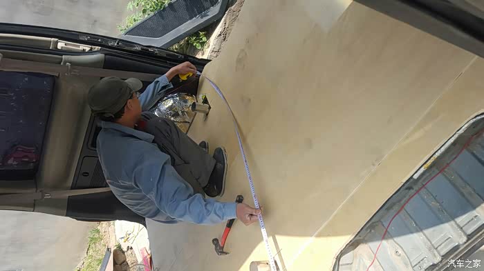

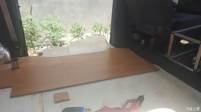

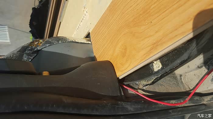

橡胶垫上再敷一层木工板,都是环保料哦。

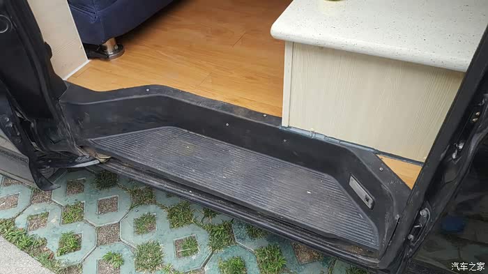

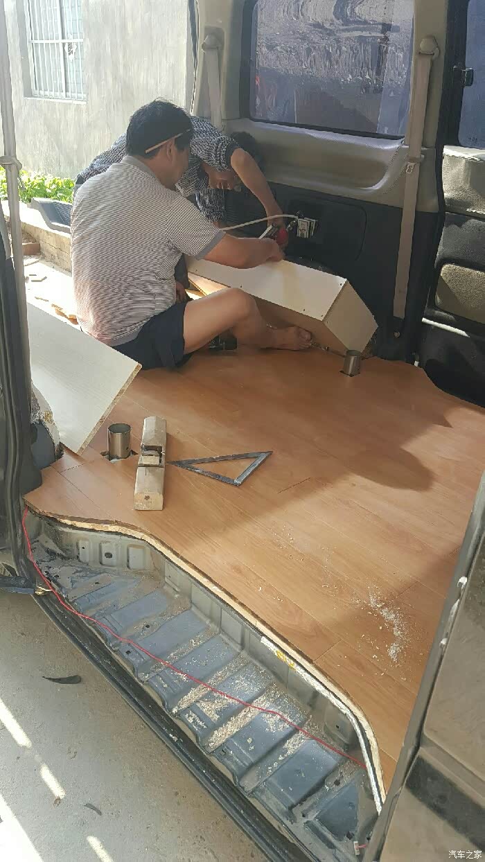

木地板施工中,细活就得找顶尖的老师铺。
这尺度把握的,正好恢复了原车地面的高度。
室内轮眉,做个木盒。直角平面,以后当扶手,放茶杯,放手机都方便。
整体效果初具雏形
茶几矮柜封板制作。

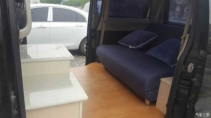

基本成型,真是人多短途,也能凑合坐坐。茶几矮柜连着驾驶座中央扶手一体化了。茶几台面具备铺人造石台面了。
效果,效果来了。
效果,效果来了。

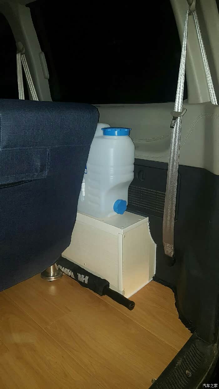

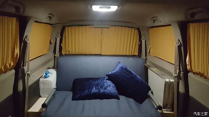

装备陆续到货,12升车载水桶,带水龙头的使用方便,容积够量。尤其放在这个位置超级合适。
窗帘安装完毕,高大上的感觉油然而生,有想掉鸡皮疙瘩的感觉吗?
只是展示一下

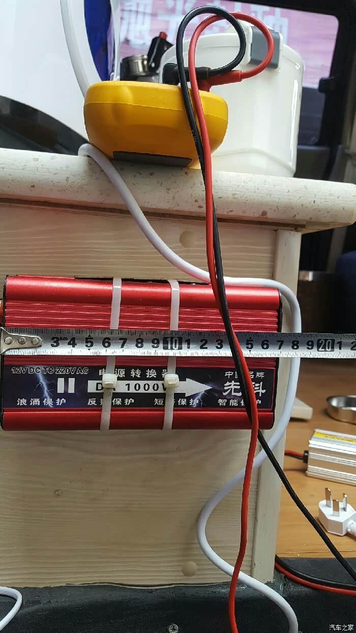

茶几内增加副电瓶一组,茶几外增加大功率逆变器一只,后排可用电设备,车载电电饭煲,车载冰箱,制氧机(睡觉的时候很有必要,每分钟制氧30%浓度氧气5升)等。
