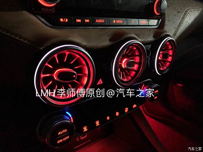

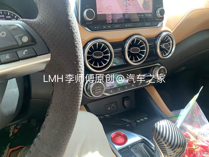

先放效果图,和原车相比车内氛围有着比较大的提升。

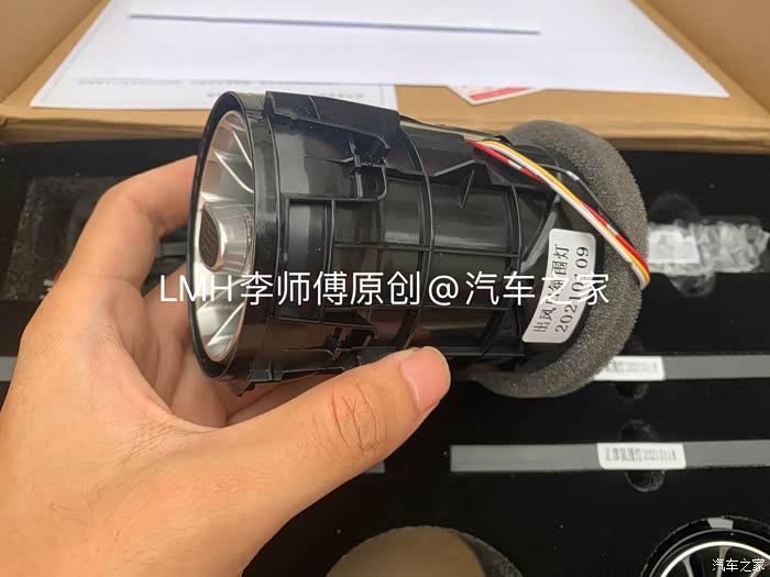

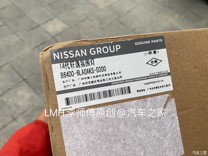

买的是日产原厂精品,包装上会有Genuine Parts字样,这也算是区别原厂和副厂的一个特征,十四代轩逸的氛围灯其实副厂早早就开发了,日产这套原厂氛围灯可能也是和某些实力厂家合作的代工产品,但不管怎么样,至少经过了日产官方的认证,质量上应该能有很大的保障。
包装有NISSAN标,也有纯正部件字样,内心觉得还是比某宝上买的副厂货要踏实。价格也不贵,一套五百左右,包含了三个出风口氛围灯和四个脚窝灯,我看了下某宝上的副厂氛围灯,同样的配置竟然还要更贵一些,不是很理解。

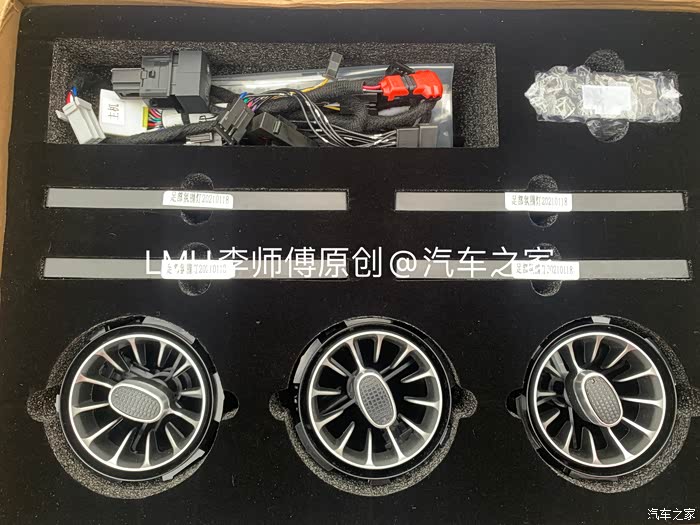

打开盒子,氛围灯、脚窝灯、控制器、线束、说明书摆放的井井有条,非常有牌面。

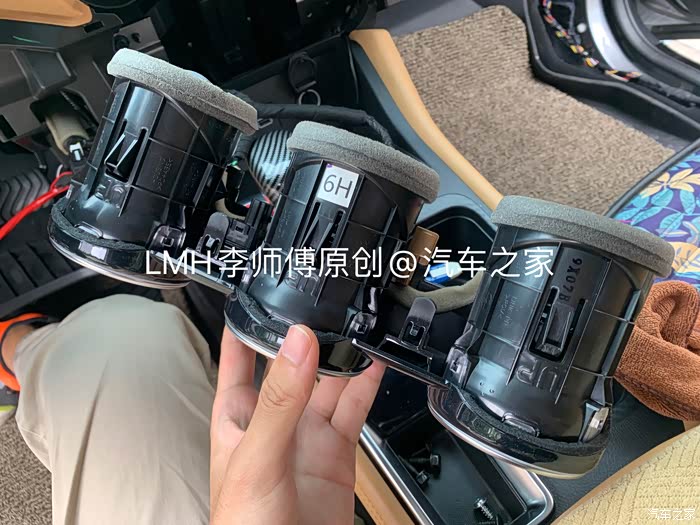

出风口整体替换,因此有三个涡轮发动机一样的出风口,拆下的出风口可以留着或是二手出掉。

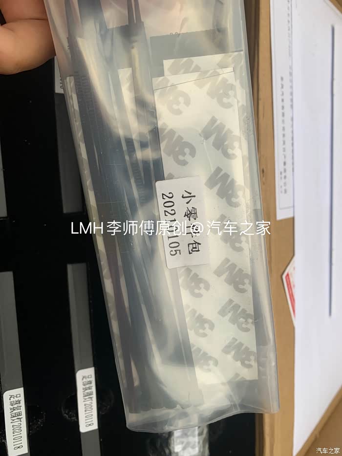

小配件包里有扎带、双面胶、魔术贴等等东西,帮助施工。

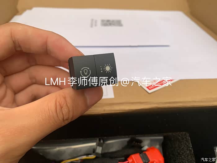

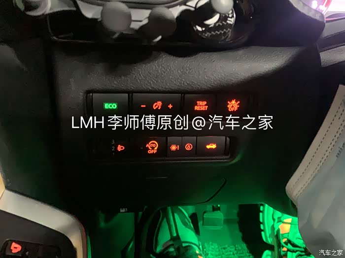

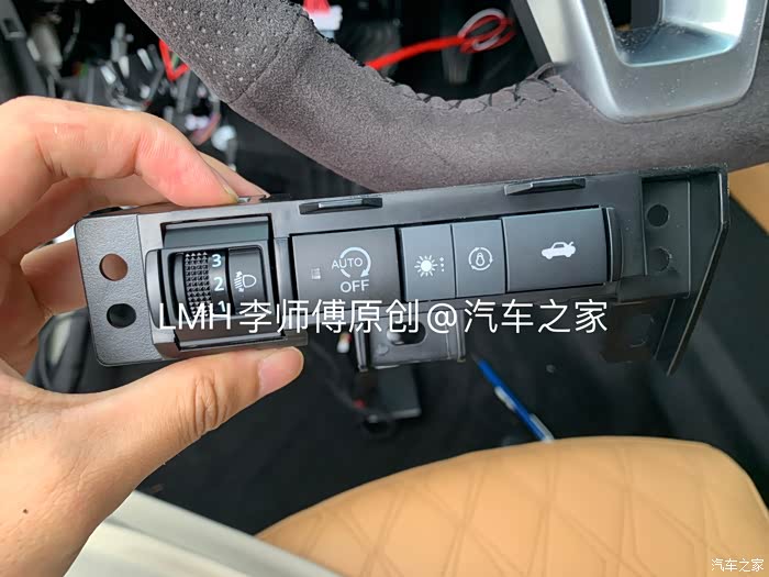

开关有独立的按钮控制,按钮安放在启停、后备箱按钮那个区域,两个按键,一个可以切换灯光亮度,另一个可以在呼吸变色/常亮模式来回切换,按键带背光。
套装内的合格证、说明书、施工过程检查表、纯正精品保证书一应俱全,没有花钱的不是,原厂的东西还是靠谱。

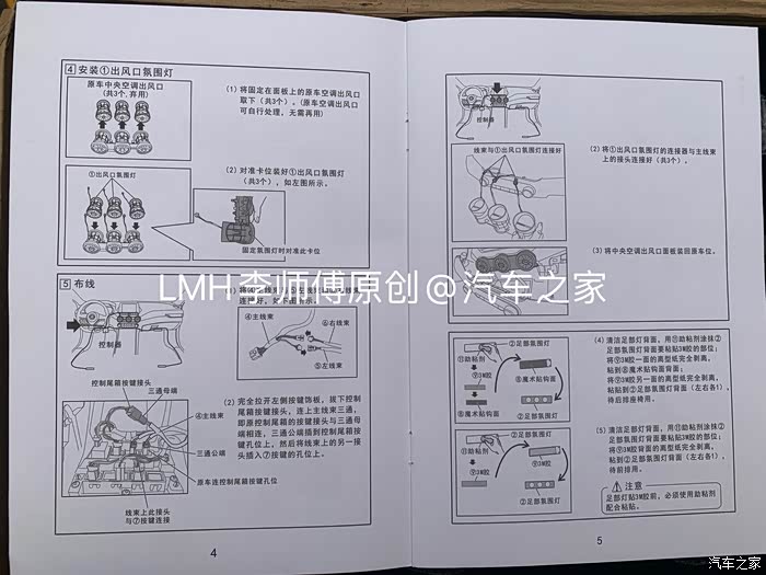

说明书非常详细,能够帮助技师熟悉施工流程,对于我而言,大概能够知道需要怎么施工,怎么接线。我认真看了几遍,但其实我真正施工的时候说明书放在家里了,所以还是按照记忆盲操作的。

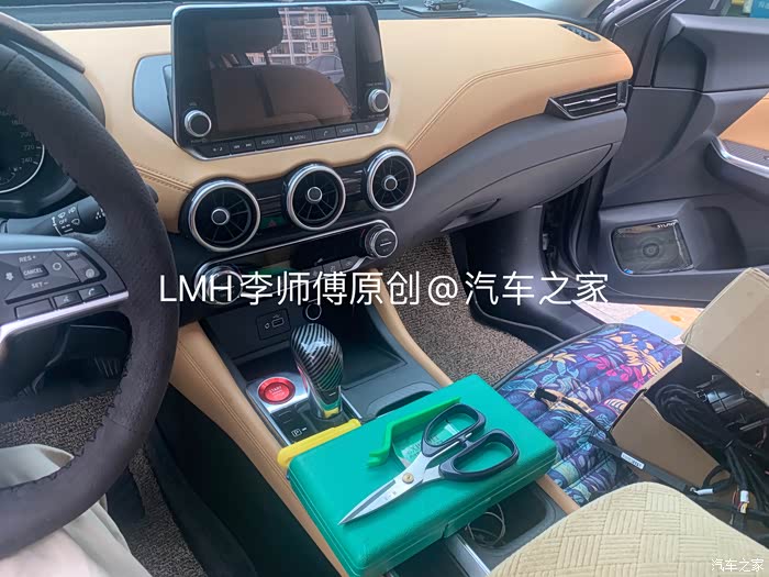

所需要的工具有
剪刀、十字螺丝刀、撬棒、套筒扳手。
剪刀、十字螺丝刀、撬棒、套筒扳手。

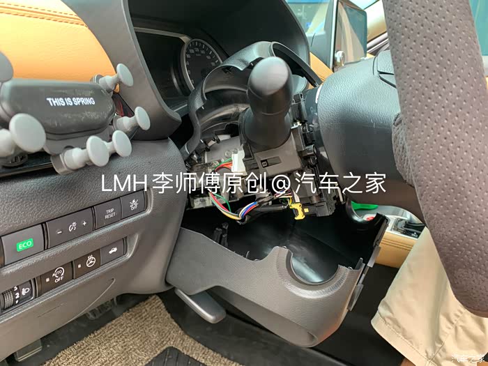

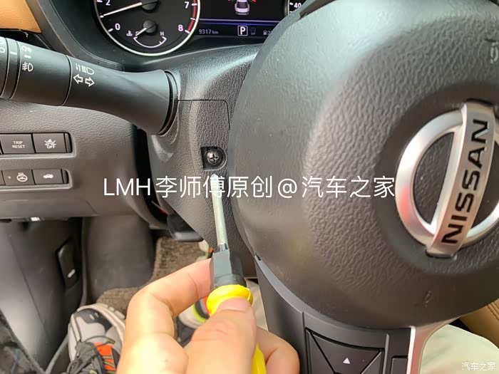

首先,点着火,将方向盘转到90度和270度,依次卸下两个十字螺丝。然后方向盘回正,熄火。
上下用力,就能把方向柱的外饰板分开了,都是卡扣连接,如果打不开可以用扁撬棒轻轻撬。

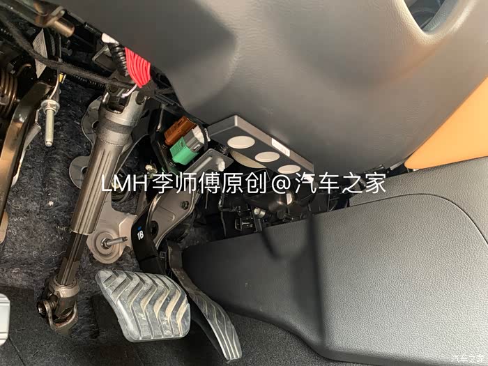

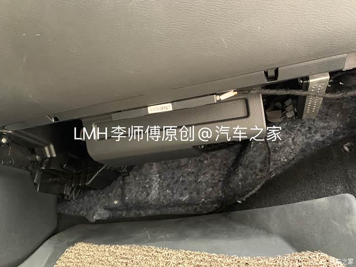

然后把下部饰板拆下来,未来氛围灯的控制器要用双面胶贴在这里。

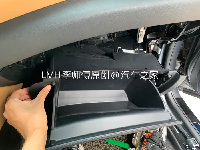

然后拆下整个手套箱,手套箱有五颗十字螺丝固定,上部三颗,底部左右各一颗,仔细看看都能找到。

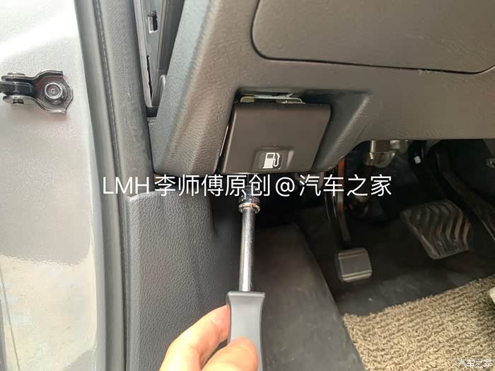

然后用10mm套筒扳手将油箱拉手底下的两颗螺丝拆下。拆这个是为了断开整块外饰板和车架的连接,油箱拉手不会掉下来。

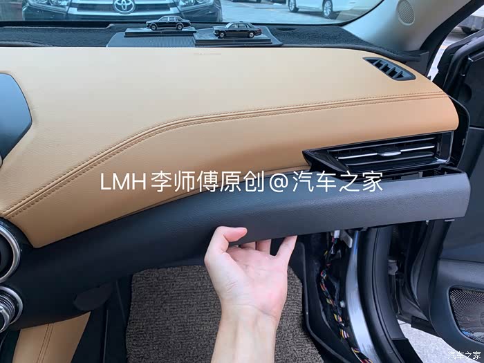

从右到左拆下底部的外饰板,右侧有两个大卡扣,左侧也有几个卡扣,无他,大力出奇迹。

拆掉两个十字螺丝,取下各个按键的插头,就可以把一排按键拿下来了,换按键也很方便,我图里放反了。

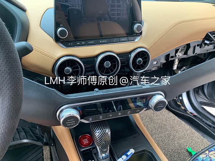

然后就到了对我而言也是全新的领域,那就是拆中控饰板。从右向左拆,副驾驶一侧的饰板由几个卡扣固定,像我一样用手掏,用点寸劲,一拉就开了。
中央区域也是卡扣固定,两手一左一右用力拉,就能拆开。
拆开容易,拆下难,需要巧妙的转个角度,从斜上方拿出来,因为底下的中控会有些干扰。
记得把空调的插头也拔掉。
记得把空调的插头也拔掉。

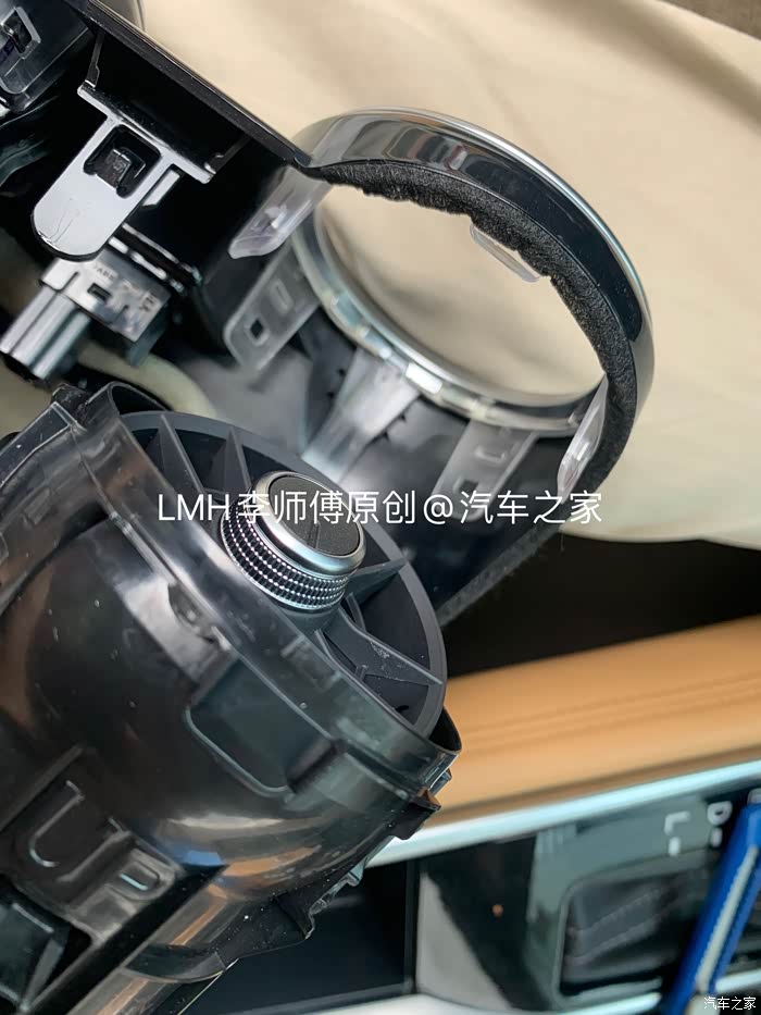

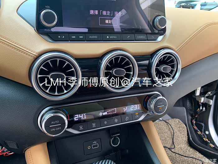

出风口也很好拆,直接往外拔就可以了,整体是由几个卡扣固定,我是顶配,自带氛围灯,因此还要拔下氛围灯的插口。
用一字螺丝刀拨开固定卡扣就能拆下出风口了。
慢慢拆,别着急。
慢慢拆,别着急。

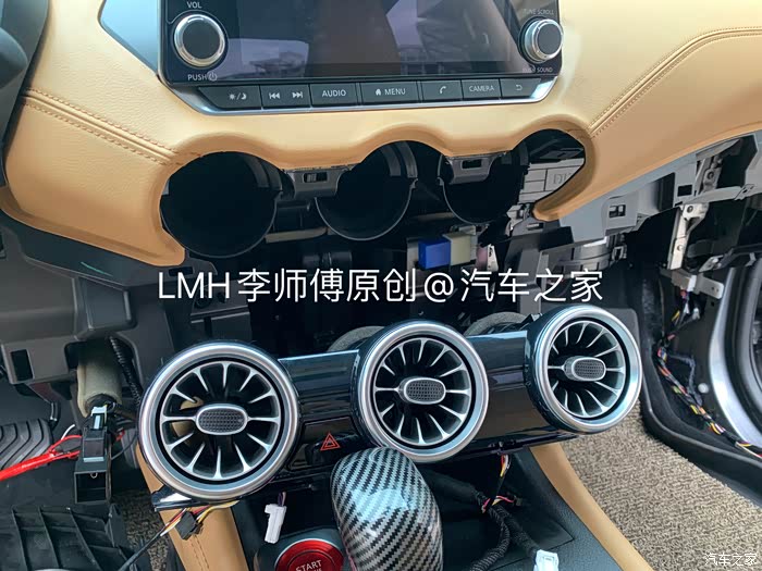

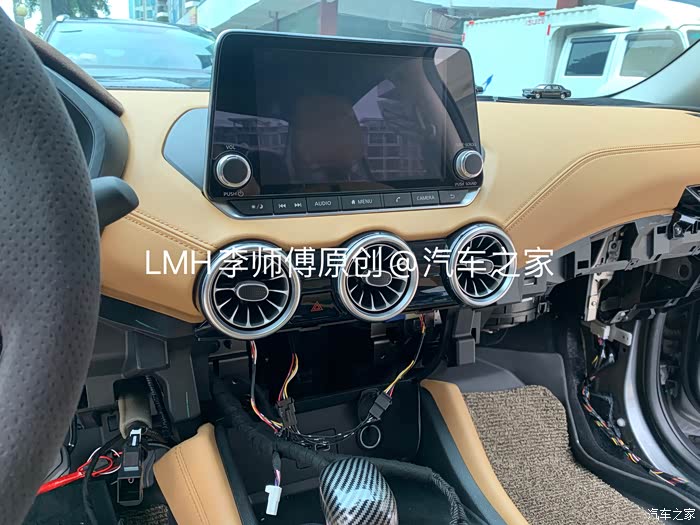

依次装好套装内的出风口氛围灯。
然后接线,就可以装回去了。
三个风筒接的主线束是从左边穿过去的,这个时候你就会发现把左边的外饰板都拆了,施工起来非常方便。
确认无误后,可以装回底部的饰板,可以通电试一下空调运转是否正常。然后是

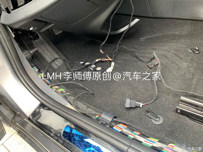

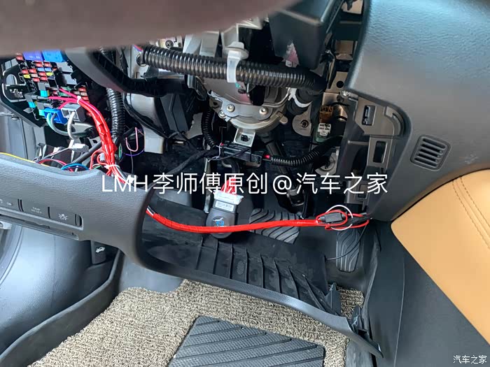

然后到了走线环节,主线束链接控制器的那段在方向柱下方,链接按钮的线束在左边,未来要放在保险盒附近,链接脚窝灯的线束一左一右,左边线束短的是贴在外饰板底部的,长的是贴在主驾驶底下的,长线通过左脚位置的鹅颈外饰板、门槛外饰板,钻入地毯,从主驾座椅线束那个洞里穿出。
右边的线束通过油门上方的空隙穿入副驾驶,走手套箱上部,随后也从右脚位置的鹅颈外饰板、门槛外饰板走线。
鹅颈外饰板怎么拆?首先需要用撬棒把发动机舱拉手撬出,直接翘就行了,完后取下内侧深处的橡胶固定栓,然后往外拉就可以拆下了。门槛外饰板也是用卡扣固定的,一样沿着缝往外拔就可以取下了。
21年生产的氛围灯套装可以直接通过三通接口在尾箱按钮插口处取电,非常方便,20年生产的氛围灯需要用自带的并线夹取电,同样也是取尾箱插头上的电,取第一根、第三根线,按照说明书的AB线进行固定。

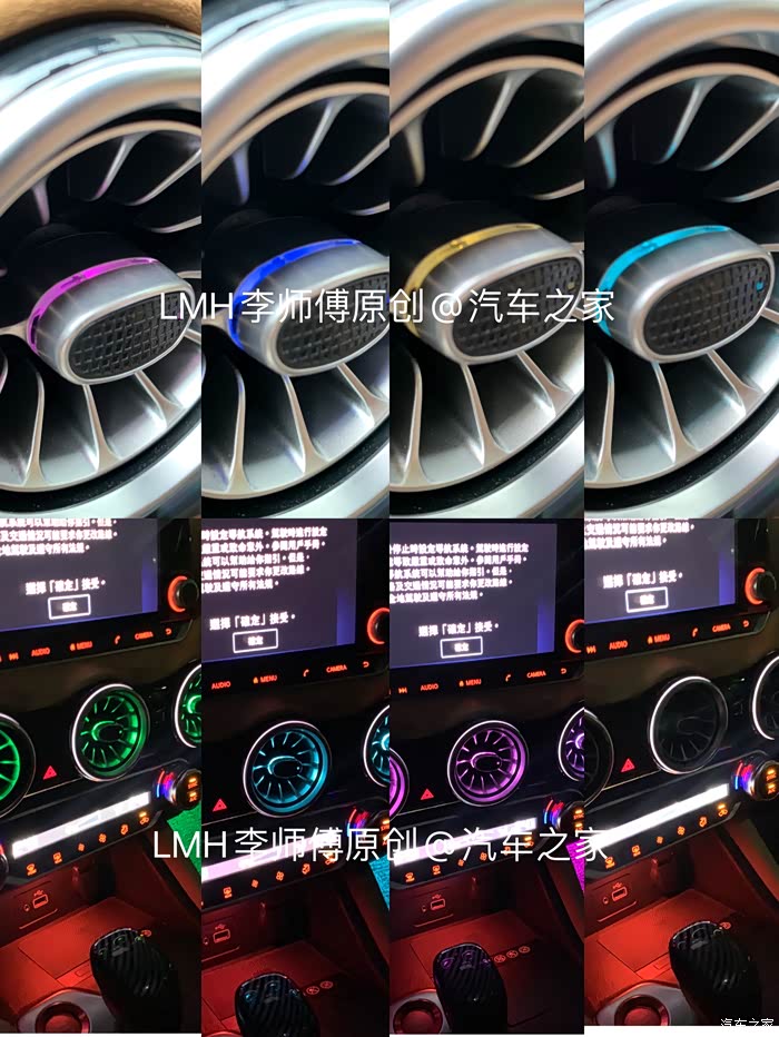

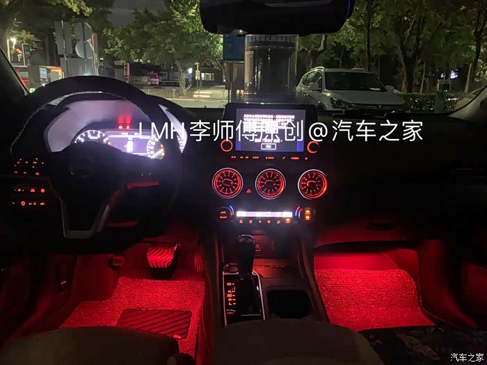

通电测试,按键背光正常,功能正常。
出风口氛围灯依靠中央的LED灯珠发光,在夜晚会映射到整个出风口上。
这套氛围灯有大概十种不同的颜色,只有两个模式,一个是呼吸变色,另一个是常亮。灯光大小可以调整,能全关、微弱、中等、高亮。
操作比较简单,也不用像副厂氛围灯一样还要下载个APP才能操控。
虽然颜色比较单一,没有什么64色氛围灯那么炫酷,但也能调到比较合适的灯光。

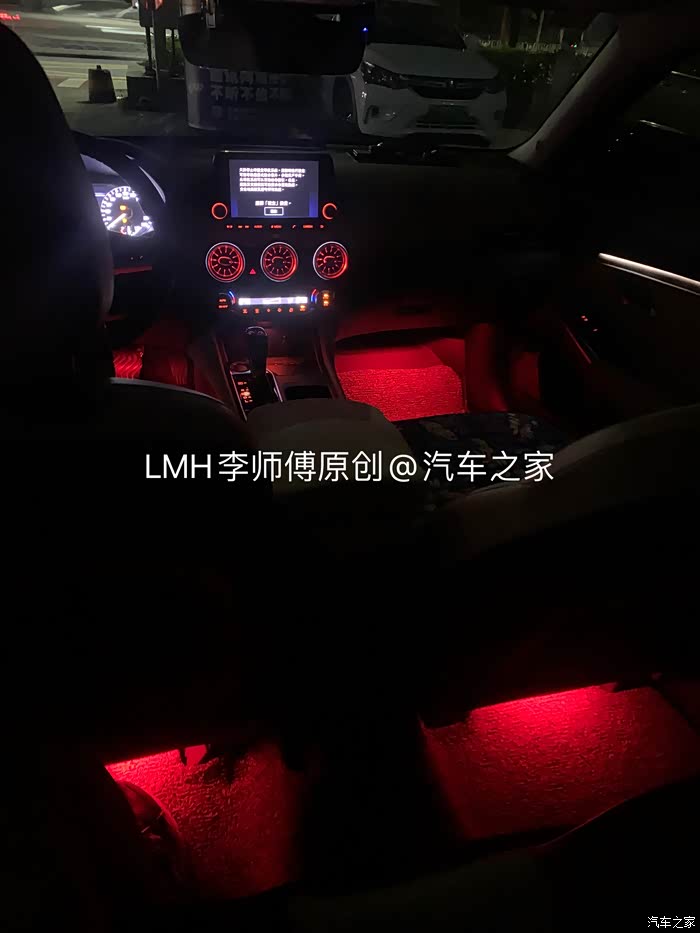

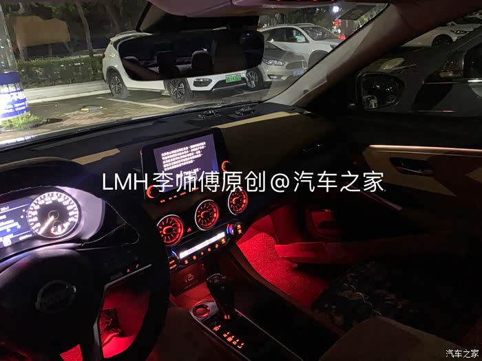

我现在就是用红色光常亮这个模式,这个灯光和整车的氛围灯保持了一个色调,不会显得突兀。脚窝灯也是跟随出风口灯光颜色变化而变化,整体感很强。
我之前装过一套九块九的脚窝灯,相比之下,这套灯的光线会更加柔和,不会很惹眼,因此也谈不上是什么光污染。
四座都有脚窝灯,虽然后排一年坐不了一次人,但偶然那么一坐人,还是很不错的。
白天,这套氛围灯是和整车自动大灯共用同一个信号,光照强烈时,氛围灯关闭,进入隧道或是光照不强烈时,氛围灯能个自动大灯、车内按键灯等一同自动开启,没有什么需要手动调整的地方,还算是比较方便。
