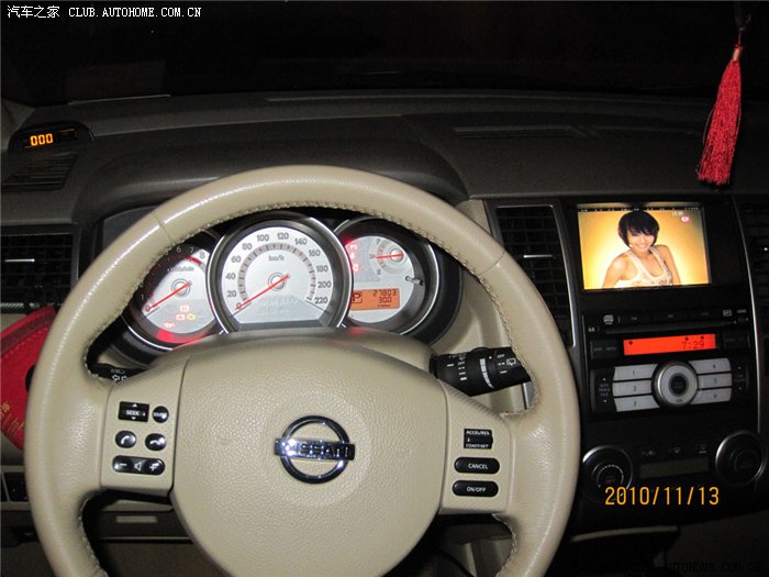

一直看着A柱前面放着的那个巡航显示屏不爽,这次准备一并改造整合至中控面板上
原来的巡航显示屏是装在A柱前面的前挡玻璃下了,看着不是很爽~

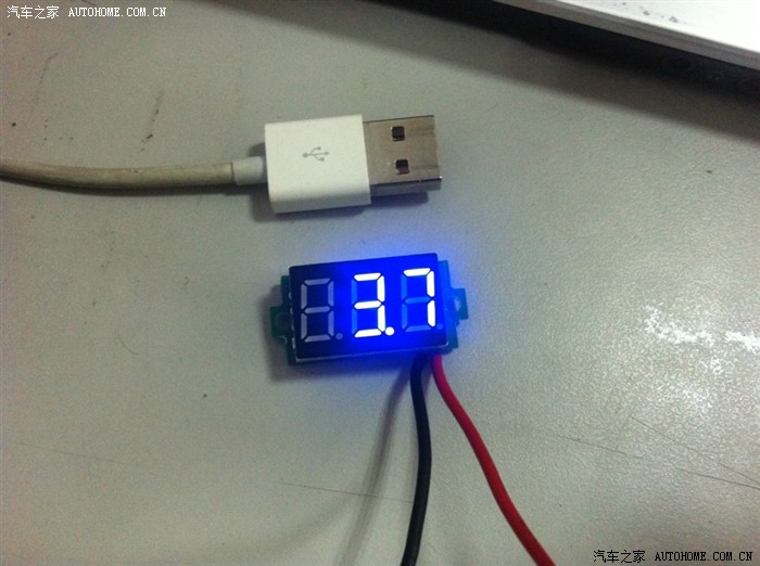

3、LED显示3.2-24V直流电压表头,22块钱一个

电压表头大小跟一个USB插头大小差不多,特意挑选的这个尺寸

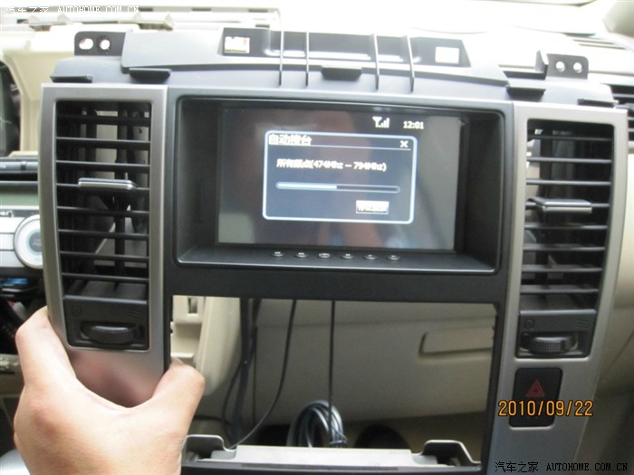

原来的中控面板的样子

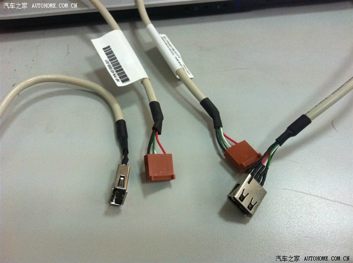

用于连接面板USB插口与后端的12V转5V电源板的延长线,拆的闲置线材没花钱

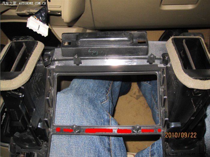

红色标记的地方是预备开孔的位置
