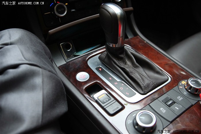

网上找了好久都没找到新途锐保险盒取电的教程,行车记录仪长时间霸占中控台点烟器孔不方便甚至影响视线危及行车安全,一大团电源线绕在点烟器附近也不雅观。没办法只有自己摸索了。

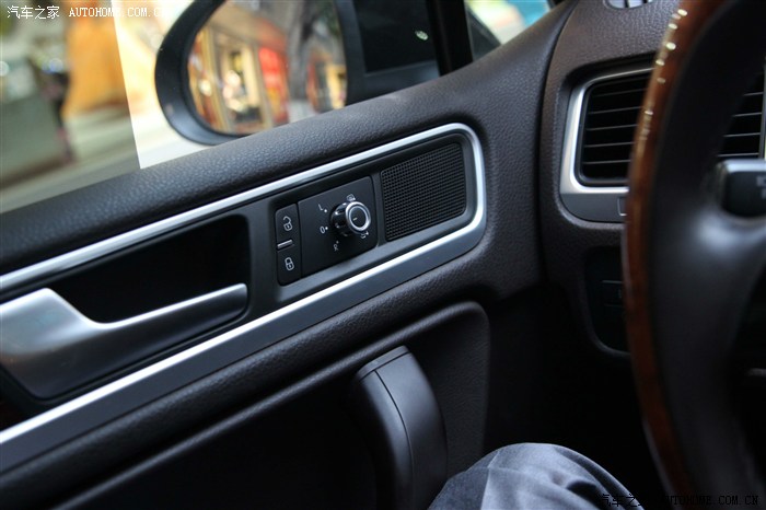

车主手册里查到新途锐中控台左侧右侧都有保险盒,左右取电应该都可以,我是从左侧的保险盒中取电,也就是驾驶员一侧,右侧同理。

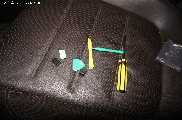

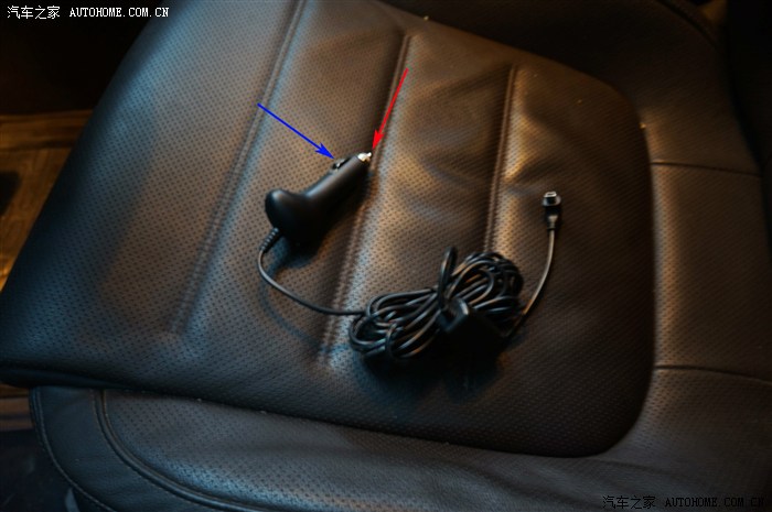

首先是准备东西,一是简单的工具,二是记录仪的点烟器插头。因为担心万一以后还原的问题,所以没有直接拆掉点烟器插头接线,所以还要准备两条取电连接线,一般家里没用的电源线截出来一截就行了,不用太长,30CM都足够了,前后都剥去一截橡胶保护皮,分别接到原来的插头两端(注意红色的一端是接正极,蓝色是负极,所以连接线一定要记清楚),有烙铁的话焊上更保险,没有就绑紧,有露出的金属部分都缠上绝缘胶布,多余的线也和点烟器插头缠上减小空间。

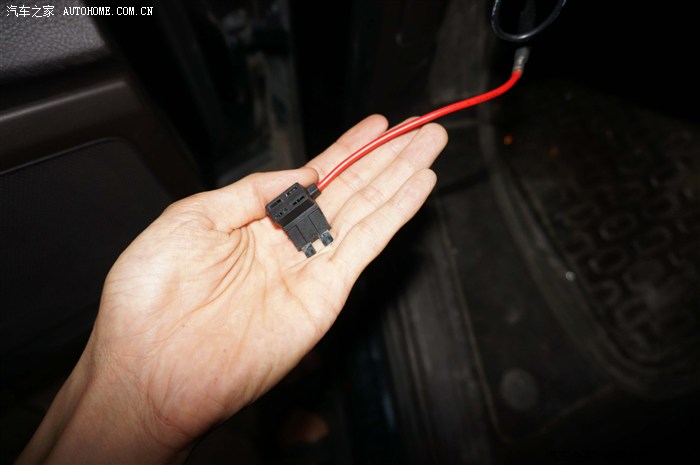

鄙人动手能力不是特别强加上害怕安全问题,所以没有用铜导线直接从保险插头上取电,在x宝上淘了一个汽车保险取电器,网址就不说了,x宝搜得到,不知道其他地方有没有卖的。这种取电器上有两个保险丝插座,靠近插头的是原车电路保险,另外一个是取电保险,基本可以做到不改变原车电路而且安全的诉求。
把刚才接到点烟器正极的连接线接到这个取电器的输出端,这样正极就接好了。

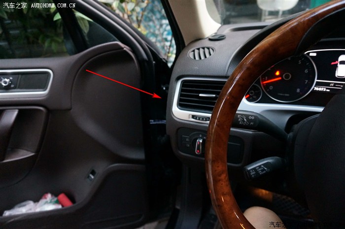

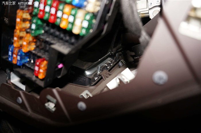

然后是开拆保险盒,下方有个孔,只能插进去一点,找个螺丝刀插进去温柔的撬开下面一个卡扣

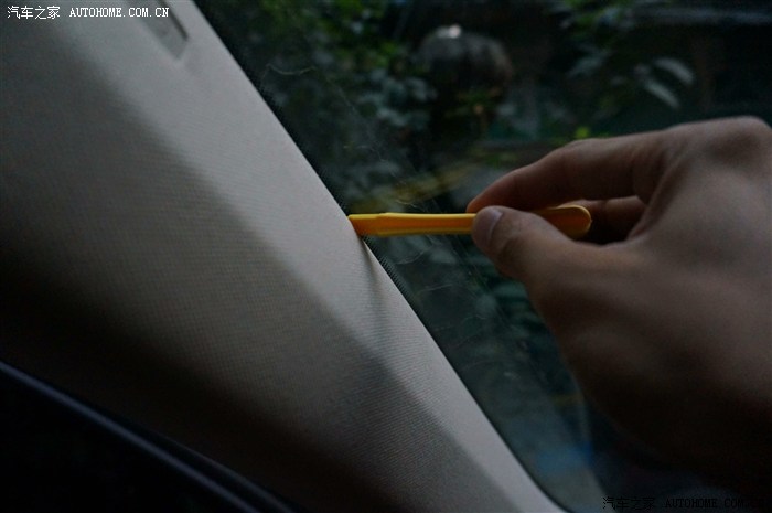

先布线,红色是我的走线图,有点拙劣,电源线是我用塑料撬棍使劲摁到内饰和挡风玻璃之间的缝隙之中。有的地方做工太好没办法摁进去,只有用上这个工具
这个是买行车记录仪的时候送的小线卡,下面有一层双面胶可以粘在角落,卡上电源线,我只用了一个,在这个位置
保险盒中找个不启动的时候不会有电的保险,如果车还没启动就有电的保险位置不要用,不然行车记录仪即使锁了车也会一直工作,我用的是第四排第二个,这里位置稀疏点散热稍微好点,取下的保险插在取电器靠近插头的那个插座里,把赠送的20安保险插在另外一个插座,然后把取电器插在刚才的保险位置

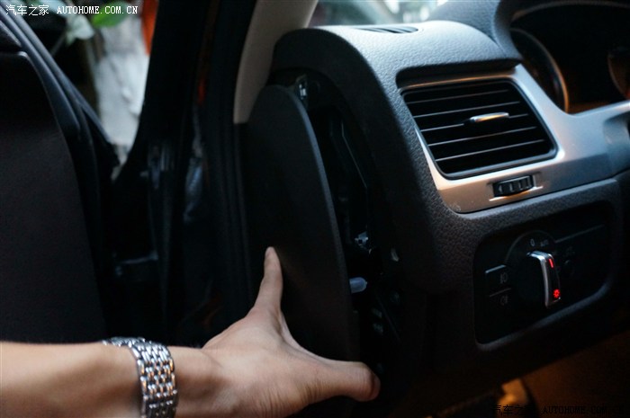

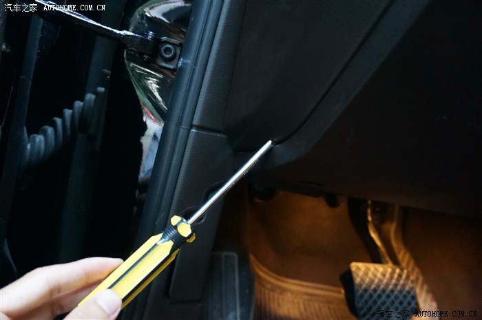

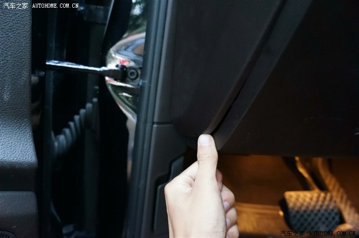

沿着下面撬开的缝慢慢往上撬开上面两个卡扣,就可以把盖板取下来

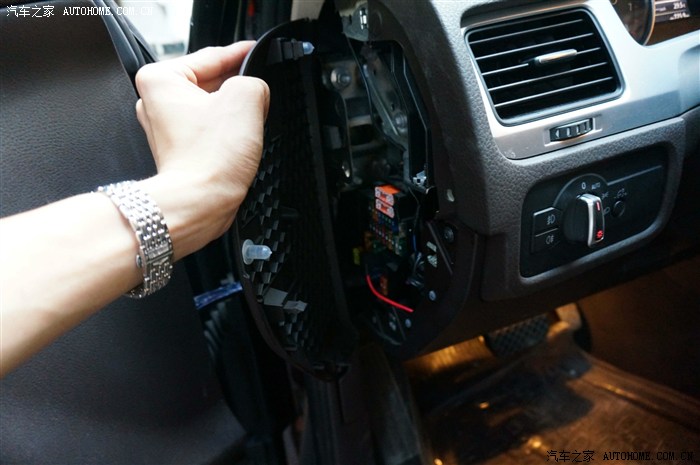

保险数量不是很多可以看到下面有5排都是中号的保险,上面有两个40安培的大保险
保险旁边中控台内部有个不小的空间,可以把多余的线和点烟器插头都放在这里

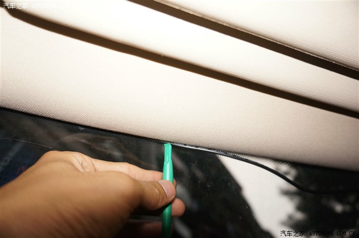

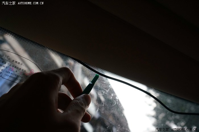

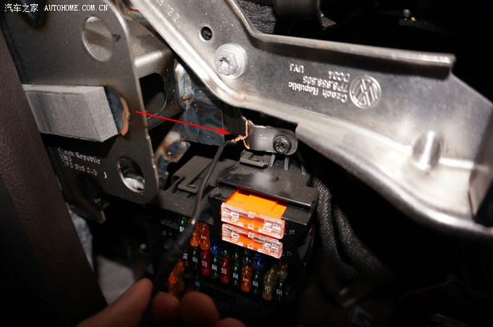

埋好线之后把多余的线缠成一捆方便收拾,连接点烟器负极的导线接到车身的搭铁处
我找的是红色箭头这个位置。比较近,一定要缠好,不然接触不良经常打火可不是闹着玩的。
把多余的线和点烟器插头放到中控内部的空隙中。完工图。
对准孔位盖上盖板。
