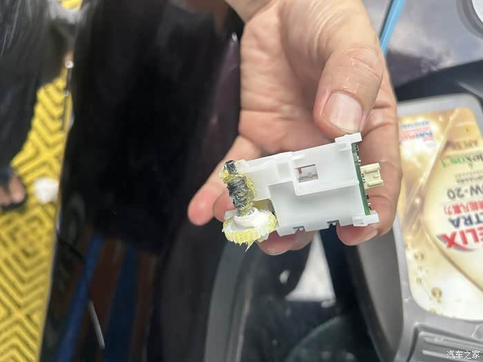

造成这个问题的原因其实很简单,有些车友拆出来后,发现电机,电路板完全没问题,能正常转动,也没出现电机老化现象,但是装回去后,就是无法完全打开或者关闭。这个要从电机停止启动的原理来处理这个问题,电机的停止是靠电流大小判断的,电流超过设定值,电机认为已经达到完全开启或者关闭的状态,电机的电路板则切断电源。由于设置的电流过小,导致使用有一段时间的后视镜润滑没有新的好,阻力较大,开一半就已经达到电流阀值。
解决有两个办法,一个简单的,就是直接往弹簧处滴机油,润滑后阻力变小,即可恢复功能。
第二个就是改变电路板上的分压电路,使其电流阀值更高,能在阻力更大的情况下开合。
目前还没尝试改变电阻来改变阀值。滴了机油恢复了就先用着吧。

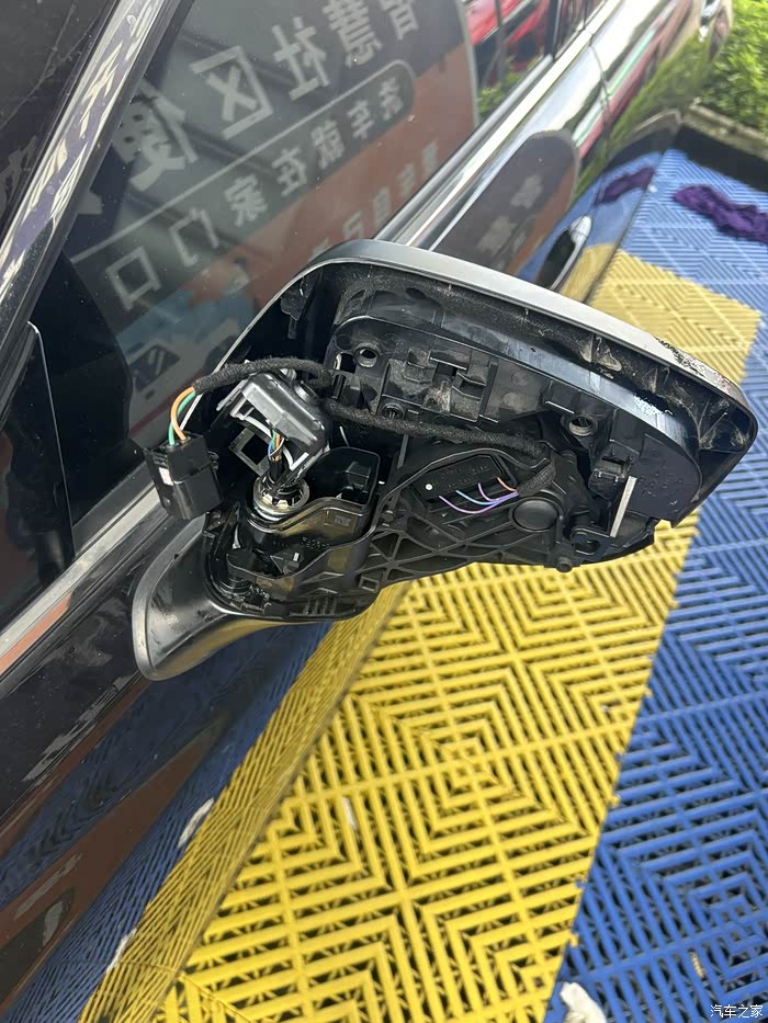

还有拆电机不需要拆车门,只需要把后盖打开,就可以把电机拿出来。详细看图。
打开后盖,把下面的转向灯拆下,把电机的插头拔出。电机盖的两个卡扣撬开,就可以把电机取下
拆出来的电机
